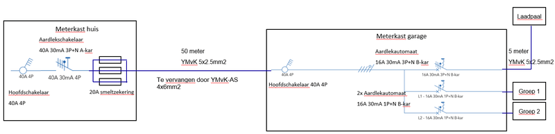

Via elektramat.nl had ik een mooie Hager-kast samengesteld en dat plan had ik even laten sudderen. Nu ik weer even tijd heb kom ik er echter achter dat ik voor minder een all-alamat versie van Schneider kan halen. Enige nadeel is dat de 3-fase alamats daarvan 5 breed zijn. Maar ruimte tekort kwam ik niet.
Eigenlijk heel simpel dus (63A hoofdschakelaar omdat naar verluid daarmee de interne bedrading 3x35A ready wordt, kan ik dat checken eigenlijk?):
https://www.elektramat.nl...WE15RFN/?build=ZLB04GJL8H
Mis ik iets?
En dat laatste checkvraag: hier de huidige situatie:
Afbeeldingslocatie: https://tweakers.net/i/OqyuBLol2ikcRneh7SdsVxVkJ_Q=/fit-in/4920x3264/filters:max_bytes(3145728):no_upscale():strip_icc():strip_exif()/f/image/GMVMUK2GrBeAtEnvbe6B6mtl.jpg?f=user_large
De hoofdzekering (het zwarte blok onder de meter) is dus geen automaat. Is dat nog de moeite waard om te vervangen?

Brent schreef op maandag 24 februari 2025 @ 20:06:
Automaten zijn wel handig, maar ik heb er geen €592,85 voor over (kosten Liander). En zelfs niet €319,97 toen ik het kon combineren met de overgang naar 3-fase.
Verder, heb je Sander al een gevraagd wat die zou rekenen voor zelfde opzet? Of zelfs met de DS301C.
[ Voor 4% gewijzigd door Septillion op 24-02-2025 20:18 ]
Mis ik iets?
Voor een 3x25A kast is de selectie van een driefasekast in de configuratie nodig. Een standaard 40A hoofdschakelaar is dan prima.
Met vriendelijke groet, William
  • Brent
  • Laatst online: 22:15
Trilliwilli schreef op maandag 24 februari 2025 @ 20:45:
Daar staat 'ie op?
Zeker, maar ik las eerder in dit topic dat je met 63A meteen dikkere interne bedrading krijgt. Handig voor een eventuele upgrade ooit. Klopt dat niet?
Smeltpatronen zijn opzich beter en houden langer overbelasting vol.
Het nadeel is alleen dat je ze zelf niet kan/mag uithalen of wisselen om spanningsloos te werken of dat je een stop knapt.
Tenzij je je installatie niet goed over 3 fases verdeelt of verwacht dat je eigenlijk wel over de 25A heen gaat maar niet naar het capaciteit tarief van 35A wilt gaan (plm. €1000 op jaarbasis extra aan leveringskosten) zou ik geen automaten nemen.

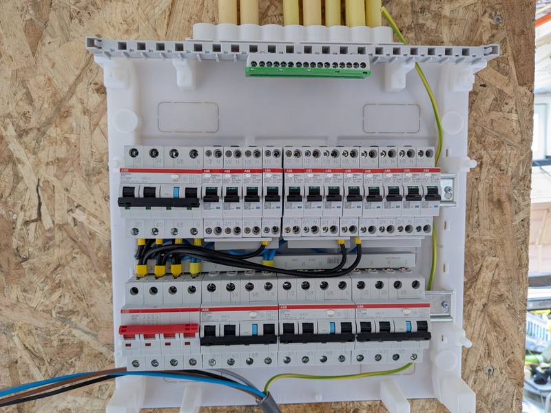

Ik heb SV een mail gestuurd, met de onderdelen en volgorde die ik graag wilde en kreeg een offerte terug met een voorbeeld:
Afbeeldingslocatie: https://tweakers.net/i/eVxVeSb02tkY4EW2-g1JEQMs90A=/fit-in/4000x4000/filters:no_upscale():strip_exif()/f/image/ORouz7xQqfqMmf9S9190VIND.png?f=user_large
Dit is het resultaat:
Afbeeldingslocatie: https://tweakers.net/i/YkeaCPu8vB9l-o5w_ypiq2lLVVo=/800x/filters:strip_icc():strip_exif()/f/image/AKQuZzh4MH0hxhdHh29hQc9r.jpg?f=fotoalbum_large
Kan iemand mij misschien weer helpen met de eerste 3 fase automaat naast de hoofdschakelaar, daar is een dubbele nul gebruikt aan de bovenkant voor doorverbinden naar de bovenste rij, maar waar moet ik mijn nul voor die groep nou insteken?

@rine kan je die niet aan de onderzijde aansluiten sommige automaten kunnen aan twee kanten aangesloten worden die van jou wordt vanaf bovenzijde gevoed dan zou de onderzijde je aansluiting zijn.
rine schreef op dinsdag 25 februari 2025 @ 08:16:
Wat @leeri003 ook zegt...
Je hebt de kamrails in het midden van de kast zitten om even basaal te zeggen.
De onderste groepen (3F groepen) worden van bovenaf gevoed door de HS, en de afgaande kant voor de 3F is dus aan de onderkant van de automaten.
Voor het bovenste deel zitten de kamrails aan de onderkant, en sluit je de afgaande kant dus bovenop aan.
P.s. mis je nu nog een invoer/bodemplaat aan de onderkant of heb je die nu tijdelijk verwijderd?
Ik neem aan dat je na eerdere reacties door hebt dat je die nul aan de onderkant moet aansluiten, net zoals de fasen en hetzelfde geldt voor de 2 automaten rechts ernaast.
Zou je de draden aan de bovenkant aansluiten dan sluit je ze aan voor de automaat, oftewel dan schakelt de automaat deze draden niet en zijn de draden dus ook niet beveiligd!

Ik ben van plan een laadpaal (Easee Charge up) te installeren bij de schuur en dan te laden met 3*16*230 = 11kW. In de schuur hangt een oude groepenkast die ik wil vervangen. Er ligt een +/- 60 meter lange YMvK 5x2.5mm2 kabel van de meterkast in huis naar de schuur. Deze wil ik vervangen door YMvK-AS 4x6mm2. In de schuur wil ik een nieuwe groepenkast hangen, zie onderstaande tekening. Gaat die allemaal goed of zie ik iets over het hoofd?
Afbeeldingslocatie: https://tweakers.net/i/51pyKej2dZ5uMICU1yrDH7SGyDo=/800x/filters:strip_exif()/f/image/sqkD1fK6Gdy97qGM1LYrQm8X.png?f=fotoalbum_large
  • jeeedeee
  • Laatst online: 13:41
@Jippo00 misschien in huis kiezen voor een 300 ma selectieve aardlekschakelaar? Zodat die in de schuur bij een aardlek eerst gaan?

Jippo00 schreef op woensdag 26 februari 2025 @ 20:22:
Waarom geen 5 aderige kabel? Dan heb je neutraal en aarde apart. Ik zie dat de kabel een shield heeft, maar zelf vind ik een losse kabel fijner.

jeeedeee schreef op woensdag 26 februari 2025 @ 20:59:
Goed punt wat betreft selectiviteit maar qua veiligheid houd ik die aardlek in huis liever op 30mA omdat daar nog andere groepen achter zitten.
Ik lees dat in vochtige ruimtes een 300mA aardlek verplicht is maar ik neem aan dat een onverwarmde garage daar niet onder valt?

@Jippo00 Als je met 16 A gaat laden, kun je beter een 20 A aardlekautomaat nemen. Bij langdurige belasting wordt aangeraden om niet hoger dan 80% van de nominale waarde te gaan. Anders wordt de boel wel erg warm. Of je stelt de laadpaal in op maximaal 13 A.
Op zich een goed advies, maar daar hoort nog iets bij: je moet dan ook zorgen dat de bedrading geschikt is voor minstens die 20 A. Nou heb je dat met 2,5 mm² YMvK opbouw al snel, maar met 2,5 mm² installatiedraad in buis in een thermisch geïsoleerde muur kan het lastiger zijn.

Juerd schreef op donderdag 27 februari 2025 @ 03:25:
Voor het gemak stel ik de laadpaal in op 13A. Better safe than sorry.
Jippo00 schreef op woensdag 26 februari 2025 @ 22:06:
Aan de norm voldoe je niet, NEN1010 stelt dat een laadpunt voor elektrische voertuigen achter een eigen 30mA aardlekschakelaar moet zitten. Dus niet gedeeld met andere groepen.
Zoals je tekent kun je de aardlekschakelaar in huis prima vervangen door 300mA selectief, alle eindgroepen in de onderverdeler zijn toch een 30mA aardlekautomaat. Mochten er in de woning nog andere groepen achter dezelfde aardlekschakelaar zitten dan moet je hem niet vervangen, maar een aparte aardlekschakelaar 300mA selectief ernaast plaatsen.

Ben verder met de groepenkast en best ver met een kast met SV. We hadden 1 module aardlekautomaten van ABB gekozen voor de ruimte. Ze merkten echter op dat ze spanningsafhankelijk gebruikten en daarop begon ik te googelen en kwam ook hier weer uit.
Moet ik toch maar voor ouderwetse brede aardleks die iig spannings onafhankelijk zijn?
m.eddy schreef op donderdag 27 februari 2025 @ 15:37:
Weet niet welke je hebt gekozen, maar als je deze pakt zijn niet spanningsafhankelijk, staat ook in de omschrijving.

Annuk schreef op donderdag 27 februari 2025 @ 15:45:
Ik had zelf via een andere site de volgende aangegeven:
https://www.elektramat.nl...cIjSb3qP1GjxoCab4QAvD_BwE
SV melde dat ze zelf deze gebruiken:
https://www.sandervunderi...t-1p-n-30ma-1-module.html
Ik zal vragen waarom ze niet zelf de onafhankelijke kunnen gebruiken. Bedankt voor de tip :)

Die jij linkt van EM zijn inderdaad (de oude) spanningsafhankelijke alamats, die SV je heeft gestuurd die zij gebruiken zijn NIET spanningsafhankelijk (zoals het hoort) dus daar doe je goed aan.

Xander schreef op donderdag 27 februari 2025 @ 13:01:
Zo dus?
Afbeeldingslocatie: https://tweakers.net/i/0QOlVqqvq9WjC_dyb-413ft5U08=/800x/filters:strip_exif()/f/image/IS4GGFukYb0KWWdDT6GqKUIZ.png?f=fotoalbum_large
Zou je kunnen uitleggen wat de gedachte erachter is? Selectiviteit snap ik maar waarom moet een EV op een aparte aardlek? En de nieuwe aardlek moet ook een B-kar zijn neem ik aan?
@Jippo00 Ik weet niet wat de schrijvers van de norm in gedachten hadden, maar ik kan twee redenen bedenken.
1. Een type A aardlekschakelaar zal het meest gebruikt zijn en kan boven 6 mA "verblind" worden door DC lekstroom (het oude type AC zelfs al bij lagere DC lekstroom), maar een laadpaal mag met type A geïnstalleerd worden als de laadpaalfabrikant dat aangeeft (of op de indirecte manier, als de fabrikant aangeeft dat de DC lekstroom onder de 6 mA zal blijven). Dat wordt bijv. gedaan doordat de EVSE die lekstroom zelf monitort en voor afschakeling zorgt als het te veel wordt. Als je het zou combineren met andere verbruikers, kan die DC lekstroom niet gegarandeerd zo laag blijven, en zou het minstens een type B moeten worden.
2. De kans is wat groter dat de aardlekschakelaar afslaat, omdat de auto verplaatsbaar buitenmaterieel is, en dan zou een groter deel van je huis zonder stroom komen te staan.
(NB: ik snap het gebeuren met DC lekstromen nog niet helemaal, dus als iemand punt 1 kan bevestigen of verbeteren, dan graag :))
Ja lijkt me prima. :)
Geen idee waarom het precies in de norm staat, maar het staat er. Ik heb net zoals @Juerd hierboven wat theorieën maar ik heb de norm niet geschreven. :+
Maar als je het geheel bedrijfszekerder kunt maken en tegelijkertijd aan de norm kunt voldoen, waarom zou je dit dan niet doen?
Een aardlekschakelaar heeft geen karakteristiek, B-karakteristiek (of C- of D-karakteristiek) is een eigenschap van een installatieautomaat.
Een aardlekschakelaar heeft wel een type, zoals AC, A, B of F. Bedoel je type B aardlekbeveiliging? Of je die moet plaatsen hangt af van de laadpaal.

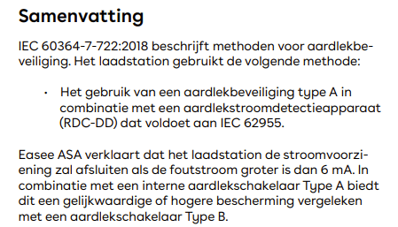

Juerd schreef op donderdag 27 februari 2025 @ 18:44:
1. Een type A aardlekschakelaar zal het meest gebruikt zijn en kan boven 6 mA "verblind" worden door DC lekstroom [...] Als je het zou combineren met andere verbruikers, kan die DC lekstroom niet gegarandeerd zo laag blijven, en zou het minstens een type B moeten worden.
Dat zou een reden kunnen zijn, maar:
A) NEN1010 verplicht wel een eigen aardlekschakelaar voor EV-laders, maar niet voor PV-installaties die hetzelfde probleem hebben.
B) Ze schrijven niet dat deze bepaling alleen geldt voor type A aardlekschakelaars, ook met type B mag het dus niet van NEN1010.
C) Een Type B aardlekschakelaar functioneert ook maar tot 10mA DC-lekstroom gegarandeerd goed, zo'n groot verschil met de 6mA van Type A is dit niet. Met 2 EV-laders of PV-installaties of 1 van beide zou je daar overheen kunnen gaan.
D) Een 300mA type A aardlekschakelaar raakt volgens mij (?) net zo snel verzadigd met een DC-lekstroom als een 30mA variant, bij mijn weten schaalt dat niet op naar dat ze 60mA DC-lekstroom kunnen hebben ofzo. Als dit de reden van de norm is dan lost @Jippo00's aanpassing niet eens iets op.
Dat zou prima de reden kunnen zijn natuurlijk, er zijn wel meer NEN1010 bepalingen die alleen maar op bedrijfszekerheid slaan (denk aan een maximaal aantal groepen achter 1 aardlekschakelaar etc.).
Ik kan ook niet zeggen dat ik het helemaal snap. ;)

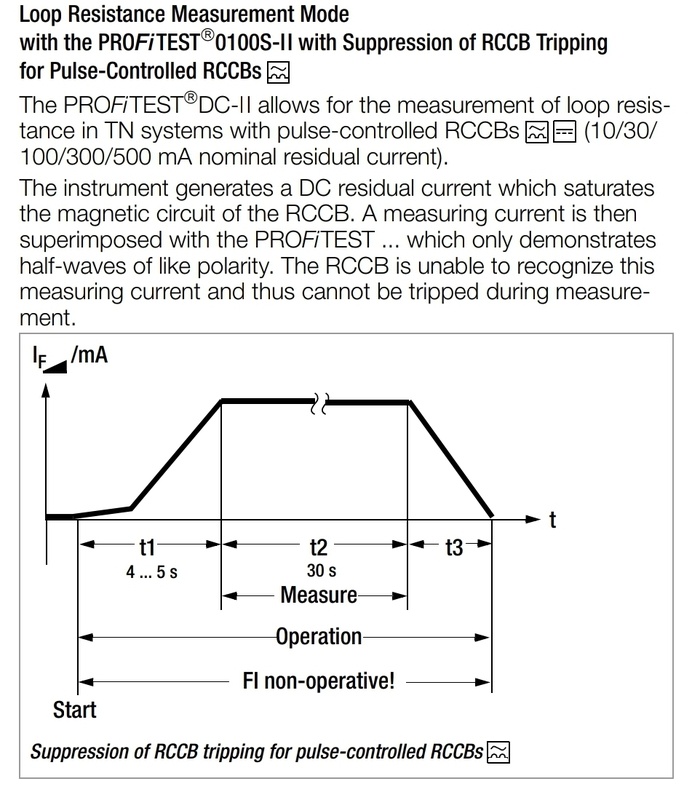

Misschien helpen de laatste 5 alinea's van dit artikel? https://www.nen.nl/nieuws...lekbeveiliging-toepassen/
Sommige installatietesters gebruiken dit principe trouwens om de aardlekschakelaar bewust te verzadigen zodat je een Zs meting achter een aardlekschakelaar kunt doen. Volgens mij heeft GMC daar wel eens iets over geschreven.
Xander schreef op donderdag 27 februari 2025 @ 20:23:
Goed punt. Al zijn er wel meer punten waarbij de NEN 1010 niet helemaal consistent lijkt te zijn. Ik heb soms het idee dat verschillende delen door verschillende auteurs zijn geschreven zonder dat ze bij elkaar hebben mogen spieken.
Daar zat ik ook al mee. Ik twijfelde nog of ik het erbij zou schrijven.
Dat wist ik niet. Wat een gigantisch prijsverschil voor maar 4 mA verbetering :)
Maar die dingen zijn juist in de :2020 op hun retour, om allemaal onder de kapstokbepaling te gaan vallen. Dat je een installatie met 2 of meer groepen moet verdelen over minstens 2 aardlekschakelaars, die andere Nederlandse bepaling die te maken had met bedrijfszekerheid, staat er ook niet meer expliciet in.
Damn, da's een mooie hack! Ik dacht dat ze gewoon een kleinere stroom gebruikten (met dus ook minder accurate resultaten).

Wellicht is de verbetering groter. Een type B aardlekschakelaar moet volgens de norm worden getest met 10mA, maar misschien functioneren ze stiekem wel beter dan de test voorschrijft.
Een ander verschil is natuurlijk dat ze ook nog een keer daadwerkelijk zullen uitschakelen bij een DC-lekstroom van uiterlijk 2xIΔN.
Dat is ook een manier. Of meerdere hele korte metingen die te kort zijn om een aardlekschakelaar te laten trippen, verschillende testers gebruiken verschillende methoden. Er zit wel een flink verschil in snelheid en ook betrouwbaarheid. Want wat doet zo'n meting als je al 10mA lekstroom hebt op de betreffende stroomketen? ;)

Jippo00 schreef op donderdag 27 februari 2025 @ 18:25:
Zo dus?
Met 60m kabel, wordt het dan niet aantrekkelijker om een aardpen bij de garage te slaan? Ugly voorstel: 4 aderige kabel 4x6mm2 (zonder AS) in buis beveiligd door aardlek(&)automaat in woonhuis… mag dat?

Xander schreef op donderdag 27 februari 2025 @ 19:58:
Type-B inderdaad.
In de documentatie van de laadpaal staat dit:
Afbeeldingslocatie: https://tweakers.net/i/YIlA_XG7FHepeI6pz4Jg2b6Kz60=/fit-in/4000x4000/filters:no_upscale():strip_exif()/f/image/0lv8HPvvUF1FVGYG0SYPEg4R.png?f=user_large
Afbeeldingslocatie: https://tweakers.net/i/feH6EFf3XjzyrZ99McFC5D7BRjA=/fit-in/4000x4000/filters:no_upscale():strip_exif()/f/image/IMdqpRpN63X0IsjXhVMNM1f0.png?f=user_large
https://download.easee.co...unctional-Description.pdf
Leid ik hieruit af dat ik geen aparte aardlek type B in de schuur nodig heb?

Jippo00 schreef op vrijdag 28 februari 2025 @ 09:15:
Type-B inderdaad.
Fabrikant geeft hiermee aan dat een type A aardlekbeveiliging afdoende is om te plaatsen voor de laadpaal. 30mA zou ik doen, dit gezien de 6mA in de laadpaal zelf eerder zal reageren dan de 30mA in het huis.
De norm geeft nog steeds aan, ga uit van specificaties van fabrikant, norm schrijft alleen voor dat als de fabrikant niets voorschrijft je moet voldoen met een type B aardlekbeveiliging.
2+2=4-1=3 QUICKMATH
@MrBas Het staat er niet duidelijk, maar volgens mij is die 6 mA DC en de 30 mA AC.

  • BrainCrash
  • Laatst online: 21:57
Killerbert schreef op zondag 2 maart 2025 @ 21:41:
  • Zelf dacht ik aan 10mm2.
Helaas heb ik geen tool (adereindhulstang)
zo’n tang kost je incl. verzendkosten nog geen drie tientjes.
https://www.sandervunderink.nl/adereindhulstang-10mm2.html
Lijkt mij een bijzonder kleine investering als je zelf een hele meterkast wilt gaan opbouwen…
-They say the User lives outside the Net, and inputs games for pleasure.... No one knows for sure... but I intend to find out!! .... REBOOT!!!!
  • Killerbert
  • Laatst online: 21-08 13:14
Vliegvlug schreef op zondag 2 maart 2025 @ 22:39:
Waarom zou je nog bij schroefzekeringen blijven en niet naar automaten gaan?
Inmiddels zijn er abb ds201 ALMAT automaten geplaatst, maar nog niet aangesloten.
Origineel (10+ jaar geleden) is het opgeleverd met de schroefzekeringen op deze plek. Dit is 2x gedaan in de kast; 1x in het 230 gedeelte, 1x in het 3 fase gedeelte. Waarom weet ik niet..
Mijn idee was: hoofdschakelaar -> schroefzekeringen -> ALMAT.
Natuurlijk kan de schroefzekering ook geheel verwijderd worden; hoofdschakelaar -> ALMAT
devriesjande schreef op maandag 3 maart 2025 @ 09:34:
@Killerbert
Waar zijn die schroefzekeringen voor bedoeld?
Ik weet niet waarvoor deze zekering oorspronkelijk bedoeld was. Waarschijnlijk zekerheid dat spanning er af is.
@Killerbert
In een eerdere post lees ik dat je netaansluiting is teruggebracht naar 3x25A. Waar ga je de zekeringen dan voor gebruiken?
Maak eerst eens duidelijk wat precies de bedoeling is.
En zonder adereindhulstang lijkt het mij toch verstandig om dit werk uit te besteden.
Mee eens. Daarom de vraag waar ik eenvoudig de kabels (doorgelust) kan kopen. De oude Zekering DII - DIII kan dan ook vervallen. Enige wat ik hiervoor moet doen is afdekstrook
BrainCrash schreef op maandag 3 maart 2025 @ 09:52:
Ik had het topic gisteren verder terug gelezen, maar hier las ik vooral problemen met de goedkope tangen. Dit specifiek als er 2 kabels van 10mm2 in 1 connector komen. Daarom wil ik het direct goed voorbereiden.
Op een dag drink je geen bier meer maar drink je Grolsch... My specs
  • devriesjande
  • Laatst online: 21:00
@Killerbert
De zekeringen zijn hoogstwaarschijnlijk gebruikt als voorbeveiliging voor de groepenkast zelf.
Die kunnen dus vervallen als de huidige netaansluiting 3x25A is.
En dan is het ook niet noodzakelijk om 10 mm2 DRAAD toe te passen. 6mm2 (H07V2-K) is voldoende. En als je eens op internet zoekt op de term draadbrug dan kom je snel tot de conclusie dat zelf een tang aanschaffen een heel goede investering is.
  • eatme
  • Laatst online: 21:38
@Killerbert Waarom 10mm2? 6mm2 is toch ruim voldoende als je 3 x 25A hoofdzekering hebt?
Ik heb een "goedkope" tang en één hele :) meterkast met 6mm2 en 2x6mm2 heeft hij probleemloos overleefd.
NL.1xMT5.12(V156)CT003(V117) 4000Wp . If you think you are smarter than the previous generation, 50 years ago the owners manual of a car showed you how to adjust the valves. Today it warns you not to drink the contents the battery…
  • Killerbert
@devriesjande @eatme
Bedankt voor de antwoorden.
Ik was vergeten :F te vermelden dat de 3 x 25A hoofdzekering nu is vervangen door 3 x 40A. Dit i.v.m. airco units.
De meterkast wil ik goed voorbereiden voor de toekomst. Denk hierbij aan zonnepanelen en batterijen. De 10 mm² lijkt mij een goed begin.
@Killerbert Hoe groot is jouw kasteel dat je 3x 40A nodig zou hebben?
Een 5kW airco gebruikt ~1kW elektrisch.
  • devriesjande
Killerbert schreef op maandag 3 maart 2025 @ 11:17:
Sorry hoor. Eerst schrijf je dat de hoofdaansluiting teruggezet is naar 3x25A. En nu is het 3x40A. Waarvoor je de hoofdprijs aan vastrecht ga betalen.Geef nou eerst eens de volledige informatie. Zo is het onmogelijk advies te geven.
Wat heb je bijv. in totaal aan afgaande groepen?
Maak eens foto's van de volledige groepenkast. Compleet met kWh meter.
  • Killerbert
@onetime
Het is een groter dan je zou denken; het is geen woning en het is niet van mij. Ik ben gevraagd om te helpen.
De installateur geeft aan dat er waarschijnlijk 2x Samsung 4M071SU wordt geplaatst. Zelf denk ik dat 4M052SU voldoende is.
@devriesjande
Hier heb je een goed punt. ik ga dit voorbereiden zodat alle info beschikbaar komt voor jullie.
  • leonbong
@Killerbert
Die airco heeft een gadviseerde zekering van 20A 1-fase. Ik denk dat dat makkelijk moet passen in 3x25A meterkast.
Als je dan twee airco's plaatst dan doe je deze op verschillende fases.
[ Voor 25% gewijzigd door leonbong op 03-03-2025 12:15 ]
  • Killerbert
ik ben het geheel met je eens @leonbong
Veel info mist bij deze installatie. Als ik tijd heb maak ik een topic; Kort gedeelte:
  • aansluiting wordt gedeeld; pand + aardig verbruikende opslag / verzameling.
  • SAP wordt op dit moment geplaatst
Geplande toevoegingen:
  • 2 toekomstige airco units
  • keuken (waarschijnlijk Inductiekookplaat)
  • pand verlichting wordt geheel vervangen; momenteel oud; geen LED waardoor veel verbruik.
  • verzameling wordt weinig gebruikt, maar het moet wel aan kunnen; de hoofdgroep moet er niet door heen gaan.
  • SAP krijgt de ALMAT installatie met dit gedeelte meterkast
Met deze wijzigingen gaat het verbruik zowel omhoog als omlaag.
Hier het totaal (piek 2024) verbruik zover ik zie. (zonder de geplande toevoegingen)
