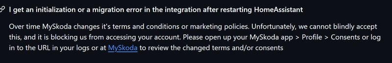

Sinds 30 april krijg ik geen updates meer via MyŠkoda / Škoda Connect voor mijn Elroq.
De auto zelf lijkt gewoon online: in de auto staat de wereldbol actief en hij heeft 4G-verbinding. Maar:
MyŠkoda-app geeft “geen verbinding”
Home Assistant ontvangt ook geen nieuwe data meer
laatste succesvolle update was op 30 april rond 20:21
app opnieuw geïnstalleerd → geen verschil
Ben ik de enige met dit probleem, of zijn er meer mensen waarbij Škoda Connect sinds 30 april niet meer synchroniseert?

Mogelijk helpt deze?:
ytr81 in "Het grote Škoda Elroq-topic"
mbt Homeassistant, ik had pas geleden een update van de integration en daarna kreeg ik een melding dat ik op mijn skoda ID opnieuw moest inloggen om de voorwaarden opnieuw te accepteren. Toen ik dat gedaan had vond HA het weer prima.
https://github.com/skodaconnect/homeassistant-myskoda
Afbeeldingslocatie: https://tweakers.net/i/S7_uuGtP_xM0eRJH3ubY8Uxd1ME=/800x/filters:strip_exif()/f/image/o8cLv1qU6lnJxA2rVWjH0ZNK.png?f=fotoalbum_large
De app en de HA-integratie geven geen foutmelding.
De app geeft aan dat het probleem bij Škoda ligt.
Daarom dacht ik: ben ik de enige, of is er een algemeen probleem?

Het is gelukt. Ik heb in de privacy settings de transfer uitgezet, gewacht tot het privacy icoontje kwam, en toen weer aangezet. Toen moest ik akkoord gaan met de privacy settings, en vervolgens was de connectie met Skoda Connect hersteld.
