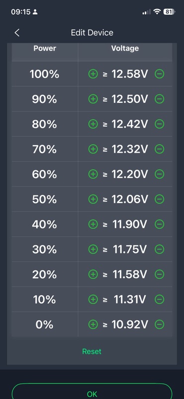

  • Johnmar
  • Registratie: Januari 2022
  • Laatst online: 15-02 16:43
Whiskey48 schreef op zondag 30 november 2025 @ 14:11:
Hoi vraag; ik heb nu ook de BM200 aangesloten, maar krijg gelijk melding dat de accu leeg is.
Staat dit goed zo, heb jij dit ook?
Ik ben een tijdje niet op tweakers geweest ivm de situatie thuis. Las dit bericht nu pas.
De standaard spanningniveau's bij een loodaccu zijn waardeloos. Deze moet je aanpassen:
Gebruik hiervoor Custom Battery
Afbeeldingslocatie: https://tweakers.net/i/p52PEnB7ln_FtEy60uszFesi6s0=/x800/filters:strip_icc():strip_exif()/f/image/qrtoAhJMDpsW9oVHFHMTj0mq.jpg?f=fotoalbum_large
Specificeer daarna de juiste voltages:
Afbeeldingslocatie: https://tweakers.net/i/qru1spzswXrnPDt9ySWdRHH8jKU=/x800/filters:strip_icc():strip_exif()/f/image/lZCqggbFHDCWVoY5R6jx5Swg.jpg?f=fotoalbum_large
Voor de preciese waardes zie https://www.awaccu.nl/pagina/ontladingstabel-12-volt-accu-s
  • Whiskey48
  • Laatst online: 17:48
Johnmar schreef op vrijdag 12 december 2025 @ 09:45:
Ah super, thanks!

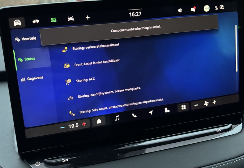

Iemand ervaring met het volgende?
Wanneer wij 2 telefoons in de auto hebben, loopt Android Auto regelmatig vast. Gisteren probeerde ik het infotainmentsysteem te resetten (een paar tellen de vinger op de aan/uit knop) waarna ik een complete kerstboom in het dashboard kreeg:
- Storing ACC
- Storing: aandrijfsysteem. Bezoek werkplaats
- Storing: side assist, uitstapwaarschuwing en uitparkeerassist
- Proactieve inzittendebescherming is beperkt
- Storing: Lane assist
- Front Assist niet beschikbaar
- Storing: verkeerstekenassistent
- Infotainmnetsysteem geeft aan: Componentenbescherming is actief
De stoelverwarming is uit het scherm verdwenen en de telefoon koppelt niet meer.
Rijden en laden werkt wel.
Ik heb het infotainmentsysteem al gereset en terug naar febrieksinstellingen gezet, maar dit hielp niet.
De softwareversie in de auto is 5.4
Iemand hier ervaring mee?
Ter aanvulling:
De dealer heeft pas in de loop van februari tijd om er naar te kijken. Vandaar dat ik het hier vraag. Misschien heeft iemand een quick fix.
[ Voor 6% gewijzigd door SjapperS op 15-12-2025 13:48 ]
  • Exactor it
  • Registratie: Juli 2021
  • Laatst online: 17:16

  • asccul
  • Registratie: Mei 2023
  • Laatst online: 20-10 11:58
SjapperS schreef op maandag 15 december 2025 @ 13:23:
Als 2.02 meter lang persoon vind ik de stoelen tot dusver erg prettig. Uiteraard amper steun onder de bovenbenen, maar dat heb ik in geen enkele auto. Ik rij in de Business Edition Tour 85.
- Storing ACC
Ter aanvulling:
Andere garage proberen. Dit is toch belachelijk. Dure auto verkopen en service is ver te zoeken. Te triest voor woorden. En dit is niet alleen bij Skoda.

Iemand ervaring met “componentenbescherming”?
Sinds gisteren staat de Elroq (60 sportline) in deze modus, reset van het scherm verhelpt het probleem niet. Hierdoor staan er veel hulpsystemen in storing zoals op de foto te zien is, ook doet bijvoorbeeld de radio en de camera’s het niet.
Alvast bedankt!
Afbeeldingslocatie: https://tweakers.net/i/G8rSnmGB0lyBHSjKMDoMsZBwKxw=/800x/filters:strip_icc():strip_exif()/f/image/HTQUsZ9WmJX4KVS9OkpfaDq4.jpg?f=fotoalbum_large
  • ytr81
  • Registratie: Juni 2017
  • Laatst online: 07:47
Nimari schreef op zondag 21 december 2025 @ 08:53:
Alvast bedankt!
Volgens mij zijn veel (elektronische) componenten gekoppeld aan de VIN van je auto. Dit lijkt hier niet meer het geval (om wat voor reden dan ook)
Alleen de dealer kan dit voor zover ik weet weer koppelen / fixen.
