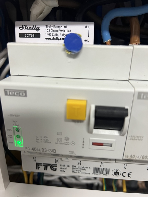

De shelly pro 3em count red light knippert kan op internet niet zo snel vinden wat te doen de accu ontlaad ook niet. iemand een idee?

  • Ronald.42
  • Registratie: Maart 2021
Chape schreef op zondag 16 maart 2025 @ 19:55:
Lees anders het boekje dat erbij zat eens ;)
Afbeeldingslocatie: https://tweakers.net/i/8HTr4ZYhvE5EG2I8q2E1VSoRDN0=/800x/filters:strip_icc():strip_exif()/f/image/Bh6a6XNsGF536VKidwKcoktA.jpg?f=fotoalbum_large
Of als je aan de andere kant woont... google is zo'n mooie tool...
• Count: Das rote Licht blinkt, wenn das Gerät die Energie entsprechend den Einstellungen misst, wobei die Häufigkeit von der
Energie abhängt, die durch den gemessenen Stromkreis fließt.

  • Chape
  • Registratie: Februari 2025
  • Laatst online: 25-03 13:19
SatScan schreef op zondag 16 maart 2025 @ 20:00:
BRON
Ga morgen een ethernetkabel erin stoppen, er staat een deco 40cm op van de shelly , heeft eigen adresse en toch brand ct van app niet.
Brand nu weer wel, waarom, geen idee heb alleen opnieuw ingesteld, zelfde als van de week met de ct003.
Heb de shelly ook van eco mode gehaald, dat is het enige wat in verandert had van de week.
[ Voor 7% gewijzigd door Chape op 16-03-2025 20:29 ]
raspberry pi 4/thinker board 2/Lilygo/shelly3em/16x410 zonnepanel/vrouw 1970:)
  • vanpeers
  • Laatst online: 16:32
Na lang meekijken, ga ik zelf toch op korte termijn een Marstek te bestellen.
Ben zelf nog wel aan het twijfelen welke meter ik ga gebruiken, mijn digitale meter leest wel per seconde uit.
Ik denk dat ik eerst met de P1 van HomeWizard die ik heb ga proberen, anders de Shelly 3 EM of Pro nabestellen.
Ik wacht nog even met bestellen, gezien de interesse ziet het er naar uit dat er een leverancier een algemene kortingsactie wil gaan doen binnenkort. ;)
.BE / Marstek Venus 5,12kWh / 8400Wp panelen / energie negatieve woning / ENG
Chape schreef op zondag 16 maart 2025 @ 20:23:
Top vooral doen!
Tot die tijd probeer eens
Mag ik twee tips aanreiken...
1. in Deco settings - Geavanceerd - Snelle Roaming uit
2. zet bij de Batterijen Mesh Technologie uit.
Weet weet, succes!

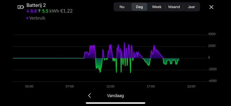

Ook hier loopt het lekker met 2 accu’s
Afbeeldingslocatie: https://tweakers.net/i/v7o7fUdag6fslvtz_gybp1-cseQ=/800x/filters:strip_exif()/f/image/jRhiF3oaLfZOiu3nQEd0IP8l.png?f=fotoalbum_large
Afbeeldingslocatie: https://tweakers.net/i/38JRlpbuSoTyGg1IX7Sp6UdBSdQ=/800x/filters:strip_exif()/f/image/844yVRPNG2XOL8x1iQJok0tF.png?f=fotoalbum_large
Afbeeldingslocatie: https://tweakers.net/i/jbs4uqXr9Wvp4TIU3UaLahw7NFg=/800x/filters:strip_exif()/f/image/CPMXx8CMCELn3XtBOYJdNDpq.png?f=fotoalbum_large
Bijna alles wat geproduceerd werd gebruikt en afgevlakt met de Marsteks. Staat nu op 100% 2de op 50% komen makkelijk avond en nacht door en morgenochtend de warmtepomp ook nog even erbij en dan beginnen we opnieuw 😎

Mag ik goeie raad geven? Plaats in een keer de shelly pro 3FM, je gaat er beter van slapen 😉
Ben ook wel fan van een mooie DIN rail oplossing dus denk ook dat het dat gaat worden.
De Marstek CT002 is ook wel een DIN oplossing maar de openheid van Shelly spreekt me wel aan.
Kan ik ook ineens eenvoudig koppelen aan m'n KNX.
vanpeers schreef op zondag 16 maart 2025 @ 21:17:
Kijk eens naar het type met de CT63 klemmen. Is klein blokje dat netjes boven de inkomende differentieel kan geplaatst worden, bord blijft netjes Afbeeldingslocatie: https://tweakers.net/i/kGISuaNHQGQkS-yuO9Ms1Gcs3mI=/x800/filters:strip_icc():strip_exif()/f/image/vLadR2IZmEHglzg1A7BhA6RJ.jpg?f=fotoalbum_large
BMW I5 E40 / EV lader Wallbox / 15KWpiek PV verdeeld over 5 SMA / Warmtepomp 14KW / Boiler 300l / 3 x Marstek Venus E 5.12kwh V157.1/216 + 1 x Venus A V149.119.109 / HBC control via HWP1 + Marstek control CT002 V124 / 3 fasen net
