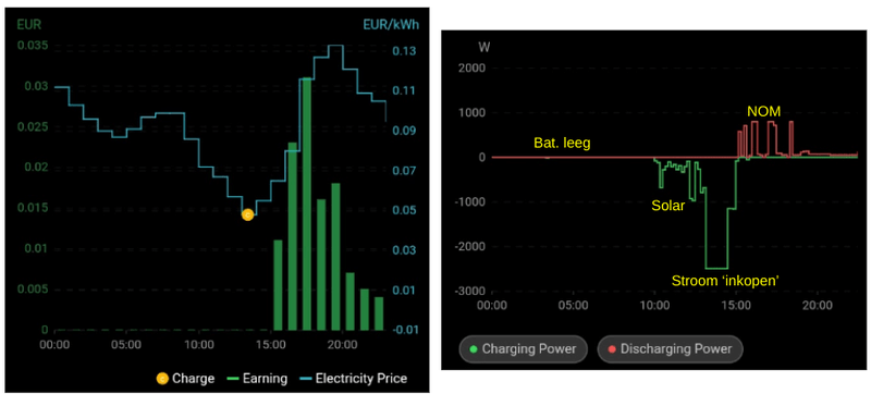

superduper1969 schreef op zaterdag 15 maart 2025 @ 14:23:
Niet je netwerksnelheid maar het PID algoritme bepaald hoe snel je batterij schakeld. Data verbruik blijf onder de 2Kb per seconden.
https://nl.m.wikipedia.org/wiki/PID-regelaar
[Afbeelding][Afbeelding]
uit welke app komt die afbeelding ?

Marstek AI mode
Ik heb enkele dagen de AI mode geprobeerd om te begrijpen hoe deze werkt en te kunnen bepalen onder welke omstandigheden ik beter AI zou moeten kiezen dan Auto.
Het doel van de AI mode is niet erg duidelijk, in oudere versies van de app werd deze mode nog ‘Trade’ genoemd en was ingericht om de batterij op te laden als de stroomprijs laag is en te ontladen als de stroomprijs hoog is. Trade was een duidelijke inkoop/verkoop functie met door de gebruiker in te stellen prijsdrempels.
AI mode lijkt een andere strategie te volgen. Er zijn geen prijsdrempels, de batterij laadt volledig op zodra de prijs het laagst is (day ahead prijzen). Daarna gaat de batterij de goedkope stroom voor eigen consumptie ontladen (NOM). Het verschil tussen 'inkoopprijs' tijdens het laden en de actuele prijs tijdens het ontladen voor eigen gebruik is de ‘winst’.
In AI mode gaat de batterij dus niet actief ontladen richting het net om stroom te ‘verkopen’ als de prijs hoog is.
Afbeeldingslocatie: https://tweakers.net/i/fC3THI5dtFz18ozoO5OsyONCARI=/800x/filters:strip_exif()/f/image/iNnQypoFuURQt5PShPZPIVLb.png?f=fotoalbum_large
24h AI mode. Batterij was leeg, 13:00 laagste prijs: opladen, 19:00 hoogste prijs: batterij 80%, geen 'verkoop'
In de legenda van de linker grafiek is geen 'discharge' of 'sell' voorzien.
Dit komt overeen met wat anderen op dit forum gemeld hebben. Of je slim inkopen kunt bestempelen als ‘handelen op de energiemarkt’ laat ik in het midden.
Ik heb de AI mode niet lang genoeg getest om te beoordelen of de AI zich aanpast aan het gebruik, maar ik vermoed dat de ‘intelligentie’ alleen slaat op het zelfstandig vinden van de laagste prijs. Er zit verder ook niets in deze strategie waarvoor patronen in stroomverbruik herkend zouden moeten worden.
Mijn inschatting is dat de AI mode (in de huidige vorm) vooral zin heeft in de winter als er geen of weinig zon is.
Op dagen met zon belemmert de opgeladen batterij de opslag van solar stroom (uiteraard afhankelijk van de specifieke situatie)

Hometek schreef op zondag 16 maart 2025 @ 11:30:
Marstek AI mode
Dank voor testen!
Dit is precies zoals eerder geschreven in dit Topic nav reactie vanuit MT en door andere gebruikers geconstateerd.
Na ondersteuning van meerdere batt, verwacht aankomende week, zal deze functie verder worden uitgebouwd naar de NL/BE situatie. Die schijnt weer af te wijken van de andere landen heb ik gelezen.
Fingers Crossed en een beetje geduld 8)
Marstek AI mode
Ik draai nu bijna 2 weken op AI stand, draai niet anders (wil er ook geen omkijken naar hebben) hij lijkt de prijs te negeren als er opwek is, en dan dus alleen zonnestroom laad. Dat is erg fijn . Ook als opwek overschot minder is dan 2500 watt, dus pakt wat er over aan zonnestroom. Verder stuurt hij op NOM door de dag heen waar nodig.
Ook pakt hij meerdere momenten de laagste prijs als deze gelijk is , ik zie er dan bijvoorbeeld 2. Kan 1 keer in de nacht zijn en overdag , maar ook 2 keer overdag.
Marstek AI mode
Ik heb de afgelopen dagen ook getest in AI modus, en bij mij viel het op dat de batterij bij overproductie PV netjes gaat laden tot 100%. Wanneer de 100% nog niet bereikt is en er ook geen overproductie is, dan laad hij op het goedkoopste moment bij tot 100%. Echter daarna blijft hij bij mij op 100% staan in de standBy stand en gaat niet over op NOM. Ik laat het voor vandaag even zo staan om te kijken of hij dan later vandaag richting NOM gaat wanneer het tarief hoog is.
Als ik de modus wijzig in self consumption (auto) dan schakelt hij wel over naar NOM. Ik heb al een berichtje naar support gedaan om te vragen of dit gedrag op AI modus correct is. Als dat namelijk zo is, dan heb ik er nu niet veel aan en is de auto modus een betere keuze voor mij.
Afbeeldingslocatie: https://tweakers.net/i/31YcM-OiXttwZaiKd1jkvx_8aoA=/232x232/filters:strip_exif()/f/image/HBJ9LsRhPtu7eLnUxdXX1JbM.png?f=fotoalbum_tileAfbeeldingslocatie: https://tweakers.net/i/XXxw5IRENhNalEm4zlC47ZnRd-4=/232x232/filters:strip_exif()/f/image/4n3iNm7zZEeZlO8RWIjM8U5O.png?f=fotoalbum_tileAfbeeldingslocatie: https://tweakers.net/i/kz2zEpEop-yCjhaWY9M-7BhOLBU=/232x232/filters:strip_exif()/f/image/CklAH3bUrwInuycpNVXmgpsO.png?f=fotoalbum_tile
Afbeeldingslocatie: https://tweakers.net/i/yl9t61QW0ZsYZY6vdwK37aogLwg=/232x232/filters:strip_exif()/f/image/H1VOUBVpvTEuiLXuZDoMmFgt.png?f=fotoalbum_tile

S2S schreef op zondag 16 maart 2025 @ 11:47:
Het negeren van een lage prijs op moment dat er zonnestroom wordt opgewekt is interessant. Dat heb ik niet gezien, bij mij werd wel opgeladen van het net terwijl er opwek was. Maar mijn PV installatie is klein en de opwek was slechte 500-800 W op het moment van de laagste prijs.

A3-D schreef op zondag 16 maart 2025 @ 13:09:
Hij gaat zeker weten nom draaien , ik zie dit gedrag over de dag heen met AI, draai ik nu bijna 2 weken mee. Ook als de zonnestroom afneemt en er een groot verbruiker aan gaat met meer vraag, dan levert de accu bij en laad daarna weer op met zonnestroom als dit nog aanwezig is. Een andere stand is niet nodig.

S2S schreef op zondag 16 maart 2025 @ 13:23:
Dat geloof ik graag, bij mij doet hij dat echter niet zoals je aan de screenshots kunt zien....

Hometek schreef op zondag 16 maart 2025 @ 13:10:
Mijn pv installatie is aardig . 12 panelen met denk ik een max van 3200 watt. Maar ik zie gemiddeld 2800 watt. (Vandaag)

A3-D schreef op zondag 16 maart 2025 @ 13:24:
Ja vreemd , welke sturing ? Ik heb een Shelly , tot nu is de accu begrensd op max 800. Ik heb 1 fase.
Ik zie dat jij 3 fase draait, mss dat dat het is …
