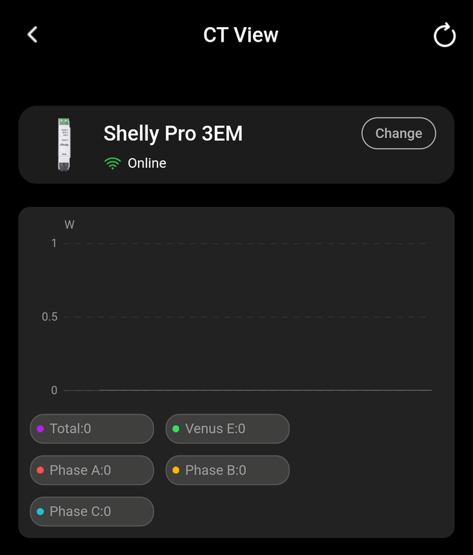

Mijn CT003 lag eruit , nu hebben ze verschillende meters eruit gegooid , ik zie nu alleen nog maar DSMR 5,0 meters onder Landis gyr , wordt steeds leuker dit 🤣😆
2 MT 5.12 KWh (v 151) , Shelly Pro EM CT-63, HW-P1, 1 fase. 12 x 340 WP Solar.
Rick- schreef op maandag 3 maart 2025 @ 20:42:
De CT003 is steeds “offline”
Bij de Accu blijft “CT” groen, wanneer ik de app open laat.
Is grijs (net als de accu) wanneer ik de app open doe maar bij verversen gelijk groen.
Heb dat probleem ook, maar dat heeft geen invloed op de werking tussen de shelly en de batterij bij mij, alles blijft gewoon mooi NOM draaien.
Ik denk dat dit enkel de verbinding met de Marstek server is die wegvalt, ik moet dan ook een swipe naar beneden doen dan krijg ik terug data in de app. Is beetje vervelend maar ook niet meer dan dat, zal hopelijk nog wel worden opgelost

S2S schreef op maandag 3 maart 2025 @ 20:56:
Ct003 uit je app verwijderen. App afsluiten. App opstarten. Ct003 weer toevoegen. Dan werkt het weer. Blijkbaar zit de configuratie parameters in de app

DePrutser schreef op maandag 3 maart 2025 @ 21:04:
Ik denk niet dat dat helpt met het toevoegen van meters in hun dropdown ;) ze hebben ook enexis meters toegevoegd. Volgens mij komen ze er achter dat Oudere DMRS versies niet werken 😂🤡

S2S schreef op maandag 3 maart 2025 @ 21:06:
Bij mij werkte het wel op advies van marstek…
Probeer het maar en last even weten.

DSSW schreef op maandag 3 maart 2025 @ 21:01:
Klopt, onderling blijft het werken.

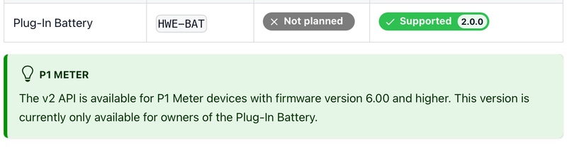

Zoals hier al eerder door HomeWizard aangegeven, Hame maakt gebruik van de API mogelijkheden van de HWP1 ( deze API is niet bedoeld voor commercieel gebruik)
En is er geen overeenkomst tussen HW en Hame,
Dat is waarschijnlijk de reden dat je de HWP1 moet updaten als je een HW accu hebt. zonde accu van HW is er geen update mogelijk.
Hame levert de meeste kWh voor het minste geld. ( dat moet ergens vandaan komen :( )

Sorry maar dit is onzin!
Er is een beta test gaande met de HW P1 en daar heb je geen update voor nodig meld een andere gebruiker. Die werk met kan de HW P1 selecteren met de v1.47
Er zullen door HW waarschijnlijk voorwaarden zijn gesteld voor het commerciële gebruik van hun api vandaar de Beta test. Of jij alleen NL/BE bediend of een10 tal Europese markten dat maakt verschil!.
Hetzelfde geld voor het gepraat over de RTE die laag zou zijn... nou ik zit op ruim 72% met een batt die zo goed als buiten staat in de vorst! Dus niet in een gecontroleerde omgeving op kamertemp.
Ja en gemeten met de HW energy-socket!

Yessssss. Ik ben helemaal niet technisch...maar na een paar weken zwoegen heb ik nu eindelijk de Shellypro3em emulator aan de gang op mijn homey!
Er zit nog wel een dingetje: De marstek blijft zoeken naar een CT. Dit komt omdat ik niet echte een handshake maak. Volgens mij doet de Marstek een verzoek en daar zou mijn homey dan op moeten antwoorden. Dit heb ik niet voor elkaar gekregen...door volgens mij een beperking van de homey. Ik stuur nu gewoon de data vanuit de Homey zonder te luisteren wat de marstek vraagt/zegt. (Bij mijn CT003 zie ik namelijk niet dat de Marstek blijft vragen)
Heeft iemand van de techneuten een idee hoe ik dit op zou kunnen lossen?
Kan dit kwaad?
Of is dit standaard functionaliteit?
Ik zie een en ander in Wireshark:
(Het lichtblauwe is de vraag van de Marstek batterij)
Hallo, ik ben zelf ook bezig met een Shelly emulator voor de Marstek op m'n Loxone home automation en dacht dat ik het allemaal goed gesnapt had, maar niet dus...
Ik detecteer de 'vraag' van de Marstek ({"id":0,"method":"EM.GetStatus","params":{"id":0}})
en stuur dan deze JSON naar de Marstek op UDP poort 22222
{"id":"0","src": "shellypro3em-fce8c0d79b78","dst": "*","result":{"a_act_power": -279.4,"b_act_power": 0.0,"c_act_power": 0.0,"total_act_power": -279.4}}
Ik heb geprobeerd rechtstreeks naar het IP adres van de Marstek te sturen en ook naar het broadcast adres van mijn LAN: x.x.x.255 (dit laatste omdat de Marstek ook een broadcast stuurt), Shelly is gedecteerd in de Marstek app, maar alle waarden staan op nul.
Kan jij me laten weten of je iets mis ziet in mijn JSON en welke JSON jij stuurt en naar welk IP adres (Marstek IP of broadcast)?
Met dank.

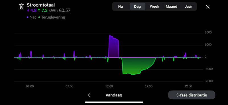

  • realdaffy
  • Registratie: Oktober 2024
  • Laatst online: 17-03 19:23
Sinds de update laat de P1 meter alleen maar de waarde van de batterij zien, zowel met de meter van HW als met die van Marstek 7(8)7
Afbeeldingslocatie: https://tweakers.net/i/tSvu4I8HRv3eDhShGRTXhAkWkhs=/800x/filters:strip_icc():strip_exif()/f/image/ORhokGpBM2ajqGp0IozNQgVI.jpg?f=fotoalbum_large

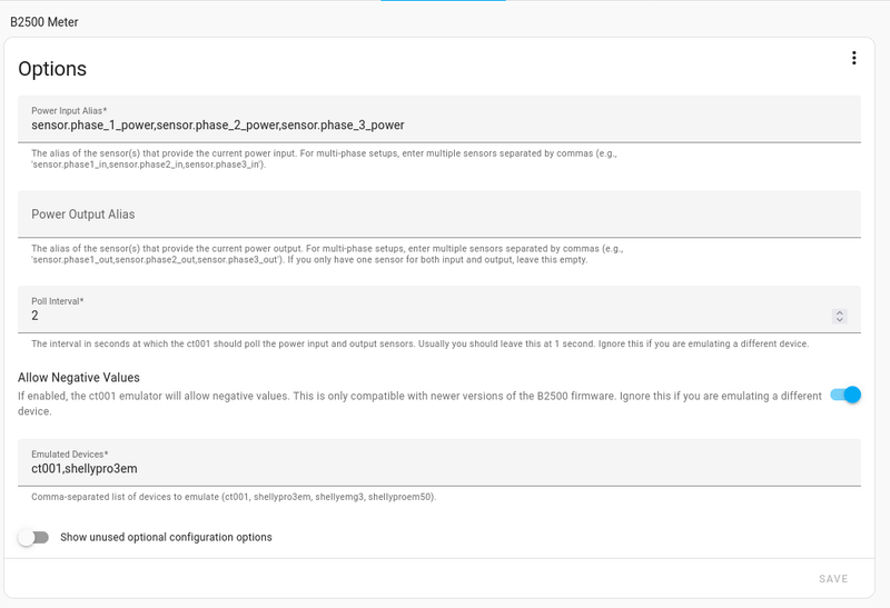

  • Mr_Big
Ook net aan de slag gegaan met de Venus en wil graag de B2500 emulator in Home Assistant gebruiken.
Alles lijkt goed te gaan, de geëmuleerde "shellypro3em" wordt ook herkend door de Venus, maar helaas blijft het energieverbruik op 0 staan in de App.
In de logs kan ik zien dat er wel een response wordt gegeven op de requests vanuit de Venus:
Received UDP message: {"id":0,"method":"EM.GetStatus","params":{"id":0}}
From: 192.168.123.11:22222
Parsed request: {
  "id": 0,
  "method": "EM.GetStatus",
  "params": {
    "id": 0
Sending response: {"id":0,"src":"shellypro3em-ec4609cxxxxx","dst":"unknown","result":{"a_act_power":125.0,"b_act_power":0.001,"c_act_power":0.001,"total_act_power":125.001}
In het overzicht in de app zie ik wel dat de Venus hun met een bepaald wattage aan het ontladen is, maar die 125W zie ik niet terug bij total power of Phase A.
Iemand een idee wat er aan de hand kan zijn?

Mr_Big schreef op dinsdag 4 maart 2025 @ 22:51:
Parsed request: {
  "id": 0,
  "params": {
    "id": 0
Shelly emulatie werkt goed met V147 maar niet met V148. Maar jouw probleem is dat je niet de juiste sensor hebt gekozen. Doorzoek even op B2500 voor meer screenshots van mij en anderen.

  • Mr_Big
superduper1969 schreef op dinsdag 4 maart 2025 @ 23:24:
Aha, dan zit het probleem hem er waarschijnlijk in dat ik trouw naar v148 heb geüpgraded.
De sensor klopt volgens mij wel: dat was eerst de sensor met mijn totale vermogen, maar ik geef nu de drie fases apart door door drie sensors toe te voegen. Ook dat gaat goed.

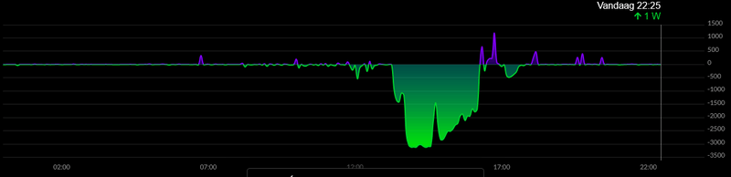

  • Koniade
  • Laatst online: 21-02 10:39
De 5e dag op rij met de CT003 en de Landis GyrE350
Thuis in de ochtend met tv in de middag weg en ‘s avonds opnieuw thuis met de tv, et cetera
Op AI stand. De hele dag voor € 0,51 als ik me niet vergis.
Afbeeldingslocatie: https://tweakers.net/i/-JSMOitIECImUSd4S0qIWmAwngc=/800x/filters:strip_exif()/f/image/QcIXKqUFl4iZ4Nzck2pCfO0C.png?f=fotoalbum_large

  • superduper1969
  • Laatst online: 23-09 21:11
Bij mij draait het ook super in AI sinds V148/V109.
Smr5.5 kaifa ingesteld als kwhiq.
12:00 was het AI oplaadmomentje. Verbruik in de ochtend is de Single Quatt. Afbeeldingslocatie: https://tweakers.net/i/aYUQACLKw9t-oWkIGRd04sFBw60=/800x/filters:strip_icc():strip_exif()/f/image/0LFViXhfbfyaK6uxHfygLicM.jpg?f=fotoalbum_large
MTVenus V156 + BMSV216 + CT003 V122 Lilygo Modbus HA integration+ Anker E1600 + 16ZP Enphase + 2ZP Anker + Quatt

  • Mr_Big
Ellroe32 schreef op woensdag 5 maart 2025 @ 00:42:
Dat lost het niet op waarschijnlijk. Hij draait wel met de 148. Alleen niet mooi.
Inderdaad, downgrade lost het probleem niet op.
Misschien wat meer info, in de hoop dat jullie nog suggesties hebben.
Zoals je ziet, wordt de geemuleerde Shelly wel gevonden en is die online, maar geeft die geen gegevens door.
Afbeeldingslocatie: https://tweakers.net/i/YdbMo3-ZDMgXW5t1pDYx1MOS4OE=/x800/filters:strip_exif()/f/image/ObojFT2GCyentzeYTKPaicS4.png?f=fotoalbum_large
De B2500 meter is als volgt geconfigureerd (en ook herstart met die instellingen):
Afbeeldingslocatie: https://tweakers.net/i/aDk3uRzuBC_BwVEm4aRq_bFDpps=/800x/filters:strip_exif()/f/image/WuSFJmhwLSFi3A4AHFxZ3swW.png?f=fotoalbum_large
En in de log zie ik dat er netjes waardes worden doorgegeven van de drie fases:
Parsed request: {
  "id": 0,
  "params": {
    "id": 0
Sending response: {"id":0,"src":"shellypro3em-ec4609cxxxx","dst":"unknown","result":{"a_act_power":135.0,"b_act_power":-1101.0,"c_act_power":62.0,"total_act_power":-903.999}}
Parsed request: {
  "id": 0,
  "params": {
    "id": 0
Sending response: {"id":0,"src":"shellypro3em-ec4609xxxx","dst":"unknown","result":{"a_act_power":135.0,"b_act_power":-1071.0,"c_act_power":63.0,"total_act_power":-872.999}}
etc....
Klopt de respons van de geemuleerde shelly hier niet o.i.d.?
Ik ken dat protocol niet, maar mijns inziens ziet dat er goed uit.
Overigens: de sensor waardes in HA komen van een Youless P1, dus het kan zijn dat de sensornamen anders zijn dan van een HomeWizard of andere device.
[ Voor 3% gewijzigd door Mr_Big op 05-03-2025 09:02 ]
Mr_Big schreef op woensdag 5 maart 2025 @ 09:01:
Parsed request: {
  "id": 0,
  "params": {
    "id": 0
Parsed request: {
  "id": 0,
  "params": {
    "id": 0
etc....
Zet de sensoren goed, laat op 1010 publiceren, gebruik zoekfunctie b2500 in forum....
Afbeeldingslocatie: https://tweakers.net/i/7wCn00qub3zNGcRkRto676nJl_g=/800x/filters:strip_exif()/f/image/f7C3MWVa3WH0VabcPsz0ZBel.png?f=fotoalbum_large
.NL | BYD Atto3 | PulsarPlus EV +Balancer | WP7.7K Z | Venus v1 en v2 - 5.12kWh V158 - CT003 V122 - BMS 216 - Modi:NOM | HBC | 2 MHI - CC | HA DS224+
