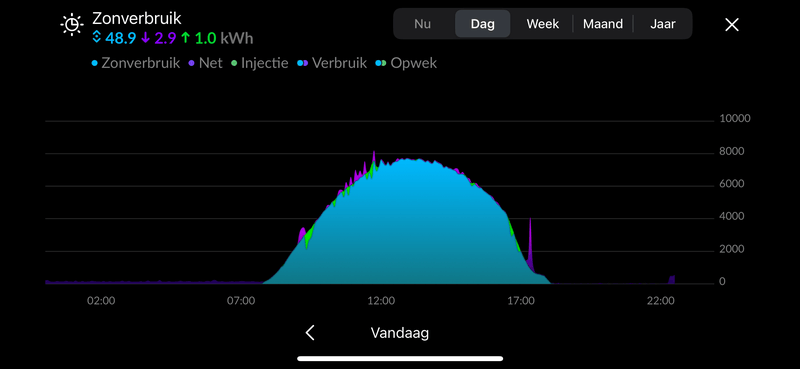

Hier ook lekker gedraaid, de MT heeft ganse de dag getracht die NOM te houden door bij te laden en te ontladen.
Auto geladen, boiler geladen, wasje gedraaid, vaatwas, hoge druk reiniger gebruikt...hij volgt dat mooi via de shelly

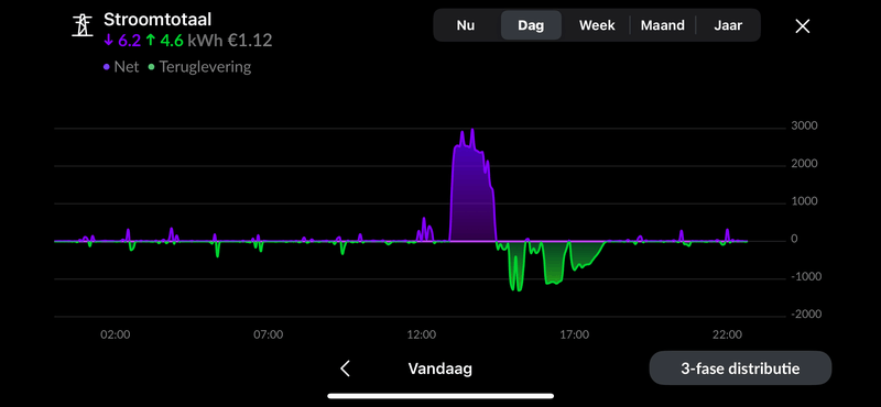

Voor de tweede dag op rij draai ik nu met AI. Met e Marstek P1 meter en de Landis Gyr E350
De dag bestond eigenlijk uit de nacht zonder uitschieters. Toen overdag met wat gebruik van tv en dergelijke. Toen de zon flinke begon te schijnen en de gratis energie in zicht van om 1300 uur begon hij ook die gratis energie te laden. Wasmachine gedraaid. Afbeeldingslocatie: https://tweakers.net/i/4QjTET4dHSXvAXjQQeQAH5uFH1E=/800x/filters:strip_exif()/f/image/Zu7SSyYvlwoLESx3bUxVFT7P.png?f=fotoalbum_largeIn diezelfde tijd heb ik ook mijn Carver aan de lader gehangen en dat alles heeft maar € 1,12 gekost.
Al met al gaat het nu voor de tweede dag op rij best wel aardig en ik laat hem maar gewoon weer lopen
Vlak voor om 13:00 uur de energie gratis werd had hij nog wat piekjes en was ik bijna aan het twijfelen om hem maar even op handmatig te zetten om die gratis stroom binnen te halen maar ik heb het niet gedaan. Gelukkig maar want even later schakelde hij zelf in. Tijdens het laden en het verbruik van die eerder genoemde grotere bronnen hield er behoorlijk het evenwicht tussen het eigen gebruik en het overschot laden en toen hij weer vol was de rest van het overschot terug leveren.

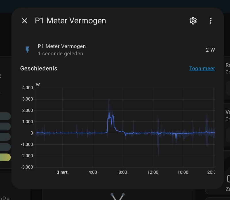

Met de HW P1 leuke resultaten de afgelopen dagen toen het redelijk zonnig was. Gisteren de batterij middels de zon opgeladen tot net boven de 80% en dat had 100% kunnen zijn als ik niet tussendoor de vaatwasser en wasmachine had aangezet die totaal goed waren voor pakweg 1,5kWh. Alleen gedurende gisternacht werd er van het net stroom afgenomen omdat batterij toen leeg was. Dochter met wat vrienden in huis en die hebben nog wel eens de neiging midden in de nacht pizza's te gaan bakken. :-) En tijdens het zelf eten koken wordt er teveel stroom verbruikt dat de zon en batterij dat niet op kunnen vangen. Mogelijk over een maandje of 2 maanden wel als het wat langer zonnig is. Maar het is wat het is. Momenteel is de batterij nog steeds niet leeg. Ervaring leert dat ie tegenwoordig rond 9 uur al begint met laden/ontladen (in de ochtend jojoot ie wat bij flucturerende zonkracht) en doordat ik thuis werk kan het iets later worden, want laptop en paar schermen souperen ook eea.
De nieuwe V109-firmware voor de CT003 zorgt nog steeds niet voor connectie. Ik laat hem nu maar gewoon op de HW P1. Vind het wel best zo.
En ik vermoed toch dat de nieuwe omvormer voor een veel betere opbrengst zorgt. Vorig jaar haalde ik in maart een top van 8kWh ergens rond 22 maart. Gisteren gebeurde dat ook. Omvormer is wat optimistischer met 8,4 en die heb ik nu wel in HA geconfigureerd. De kWh-meter die er nog steeds tussen zit meldt gisteren 8. De verwachting dat ik door de batterij teruglevering terug zou kunnen brengen van 1350 tot onder de 1000 kan als het zo door blijft gaan wel eens niet gehaald worden. Nou ja, het zij dan maar zo.

Nieuwe omvormer voor de pv, net wat @Ronald.42 zegt, anders kon ik ook geen vergelijking met vorig jaar maken. :-) De omvormer had het pakweg anderhalve maand geleden begeven.
Vorig jaar was sowieso een matig jaar. Top op een dag van 17kWh. In de beginjaren (vanaf 2013) kwam ie nog wel eens boven de 20. Sinds april 2022 een kWh-meter en in 2022 en 2023 een top van 19kWh geregistreerd.

DikkieDick schreef op maandag 3 maart 2025 @ 06:53:
Ik krijg juist alleen een connectie met de CT003. De HW P1 blijft steken op configuratie mislukt.

  • DikkieDick
  • Laatst online: 02-06 12:56
Wil1951 schreef op maandag 3 maart 2025 @ 11:58:
Het blijft een merkwaardig fenomeen. Geen pijl op te trekken.

  • DikkieDick
Update op post van vanochtend:
Al sinds gisteren toen de zon onder ging nagenoeg alleen energie uit de batterij, afgezien van het avondeten gisteren en vanochtend toen het koffie-apparaat een paar minuten aanstond. Dat ie toch wat teruglevert komt doordat ie soms wat traag reageert maar ja, hiermee kan ik wel leven.
Afbeeldingslocatie: https://tweakers.net/i/WBYPn-brxXowDGhawA30fR9cbGY=/800x/filters:strip_exif()/f/image/kNWOUBGkmH86nGqg0mesJX9a.png?f=fotoalbum_large
Afgelopen uur. En je kan goed zien, goed dat weet ik dan, wanneer ik het tosti-apparaat aanzette. Deze gebruikte toen 'even' wat uit de batterij.
Afbeeldingslocatie: https://tweakers.net/i/rNiVtj-SvnvB6i4kSfP_JK8zntI=/800x/filters:strip_exif()/f/image/llDTLKyzqASY8iYJ09vgBCax.png?f=fotoalbum_large
Inmiddels staat ie met zo'n 1500W te laden en is voor 40% vol.

Maar niet perfect @S2S ik snap waarom je dit schrijft want mijn NOM was ook geen zuivere NOM maar uiteindelijk was het (bij mij) elke dag wél nul op de 'rekening'. Ik had namelijk evenveel verbruik als teruglevering per dag, ongeveer 1,5 KwH. En dat moet beter kunnen.
Ik heb sinds vanmorgen de nieuwe slimme meter en tot nog toe gebeurt er precies wat ik had gehoopt. Met de standaard meegeleverde CT003 tot nu toe een goede NOM maar het draait pas een paar uur.
Nu denk ik toch dat elke situatie anders is. Ik heb 4 panelen pal oost en 4 panelen pal west. Maximaal lever ik op een zonnige zomerdag 1500 watt. Momenteel is dat rond het middaguur, zo'n 950 watt.
Ik denk dat dit zeker van invloed is, op een stabielere werking van de CT003 met een 10 sec pulse van de P1.
Heb je meer (een veelvoud aan) WP aan panelen, en verschillende grootverbruikers, dan heeft de meter natuurlijk veel meer moeite met het NOM houden op 10sec pulse van de slimme meter.
Het zal dus per situatie afhankelijk zijn of de CT003 wel of niet de oplossing is, of dat je moet investeren in bijvoorbeeld een Shelly. Ik kan niet zeggen dat investeren in een third party P1 oplossing voor iedereen de enige juiste manier is om het aan de praat te krijgen.

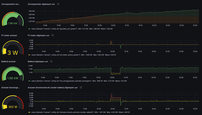

Heb vandaag (3 maart) de CT3 (MST-SMR_3d41) binnengekregen. Werkte tot nog toe met de HW P1. Mijn meter is een Kamstrup J82JxC. Deze kan ik niet meer selecteren, wel Enexis...?????
De HW P1 werkt redelijk mits er niet te veel schommelingen in energievraag zijn. Bij veel schommelingen zorgt de lange time-out voor problemen met syncen naar NUM

Vandaag de auto geladen met lage snelheid. 6 A. De nullijn bleef keurig netjes. Ook als er even schaduw was. Zo een vlakke NOM lijn niet eerder gezien. Later de batterij nog even bijgeladen. Vlgs HA 96% zonnestroom gebruikt. Morgen eens proberen met de vaatwasser overdag aan, kijken wat het dan wordt.
Afbeeldingslocatie: https://tweakers.net/i/j9dYUzUvn4WtLDygcVUnMhcu0YI=/800x/filters:strip_exif()/f/image/BjRqABmxLaNK5NfiaGnSzy1j.png?f=fotoalbum_large
Afbeeldingslocatie: https://tweakers.net/i/Gy6Vx3E__XbIR0MQ3fRHIxIihZE=/800x/filters:strip_icc():strip_exif()/f/image/vIHSGYAqYLm39cv66qW5hj4D.jpg?f=fotoalbum_large
Smorgens om 6 u de airco aangezet. Die trok het laatste stukje stroom uit de batterij. Bijna 24u NOM
PV 2600 wp oost 2600 wp west - Home Assistant - Marstek Venus v1 5.12 Kwh fw v153 - Marstek Venus v2 5,12 Kwh fw v153 - CT 002 fw V124 - Duo split airco Mitshubishi 5,3 Kw - Lynk & co hybride - Webasto unite lader
