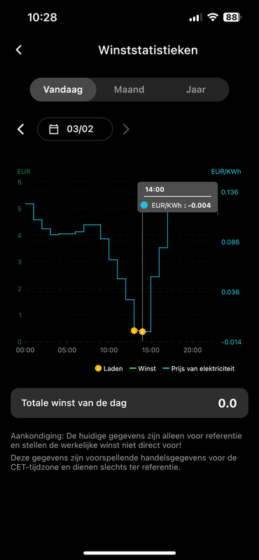

Afbeeldingslocatie: https://tweakers.net/i/xk8p8NNO_cBhCC2_tDwhMsh7iwM=/x800/filters:strip_exif()/f/image/5zkars1fnq8ijDO1YN1RNCLL.png?f=fotoalbum_large
Zeker, deze. Als ik dit zo bekijk laat hij met beeld te veel en te vaak. Geen warmtepomp , wel een Quooker die aanslaat (2000 watt, soms kort)

Vraagje. Is dit gekoppeld aan een dynamisch tarief? M.a.w. heb jij dynamische tarieven zo nee kijkt de AI daar toch naar?

Heb ik, alleen waren de prijzen duur , en staat het laad punt pas straks in de ochtend . Ik snap hem niet. Lijkt mij geen wenselijk gedrag dat hij soms zomaar maar met 2000+ en dan ook nog met weinig verbruik en op tijdstippen wanneer stroom duur is …
Zal deze straks ook naar Marstek sturen . Mss dat dat helpt .

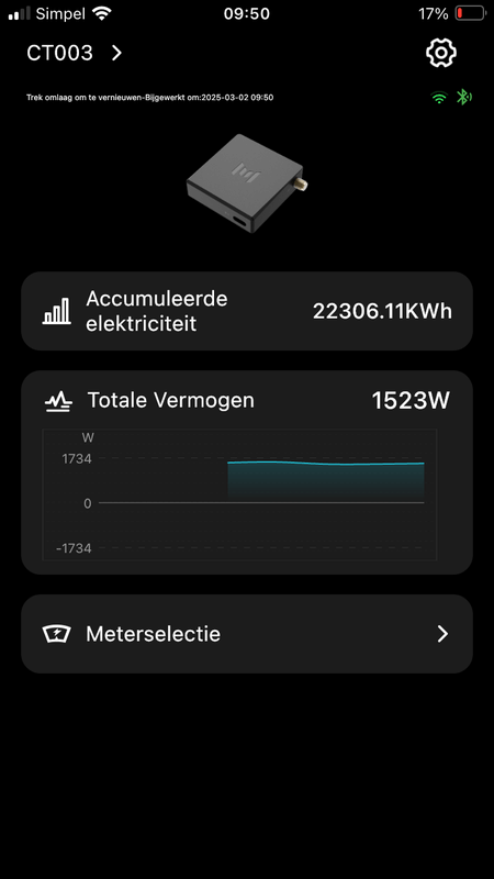

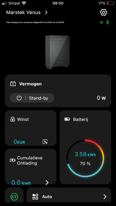

Rick- schreef op zondag 2 maart 2025 @ 09:29:
Gisteren de CT003 mogen ontvangen. Aansluiten en koppelen gaat snel en werkt goed.
Alleen de CT003 ziet wel de totale afname (totaal van alle fases), maar ziet niet de teruglevering van de fases. Dus de totaal telling klopt niet.
Heb de CT003 al keer of 10 verwijderd en opnieuw toegevoegd. Heb alle type meters al getest, maar het wordt niet anders.
Iemand idee wat te doen?
V107 heeft de meter
Ondanks de meter verkeerde totalen aangeeft, doet de batterij er niets mee op autostand. Batterij krijgt de meetwaarden, maar gaat dan niet laden of ontladen 😢
Afbeeldingslocatie: https://tweakers.net/i/qfzc2EI50S9GmKb7vOBfD5GfUho=/x800/filters:strip_exif()/f/image/pcp9zambKwGlbWgnwfvm3Yu8.png?f=fotoalbum_large
Afbeeldingslocatie: https://tweakers.net/i/trhFxvSpTHaeEDwV6xnuEHCIXgs=/x800/filters:strip_exif()/f/image/hvLbbdv7DBwKy8oDcpksBzPR.png?f=fotoalbum_large
Afbeeldingslocatie: https://tweakers.net/i/lHwmibsoeg5eq-A5_dYzb9h0sno=/x800/filters:strip_exif()/f/image/mJx4V9AZQhmc6uRGx5YS2S5P.png?f=fotoalbum_large
Afbeeldingslocatie: https://tweakers.net/i/7WTusDTDAtbyyFftQVgwtMbIx1g=/x800/filters:strip_exif()/f/image/iX6LOWcMgmTMs7vsgKjqbn7Z.png?f=fotoalbum_large

Rick- schreef op zondag 2 maart 2025 @ 09:49:
Zie mijn vorige post . Kan van alles zijn. Zelfs je netwerk, misschien komt de data niet aan bij de batterij. Wat ik wel weet, als het out-of-the-box niet werkt moet je actie ondernemen. En bepalen hoe je het wilt oplossen . En of je het een extra investering waard vind voor bijvoorbeeld een Shelly of een Home wizard P1 meter (als deze het wel doet ) of zelfs een nieuwe slimmemeter (als dat nodig is, soms gratis te vervangen)maar eigenlijk moet je zien uit te vinden waar het niet werkt.
Is je Marstek P1 meter wel verbonden met een voeding ?
V107 heeft de meter
V109 aanvragen via de app. Die versie loste dit probleem op bij mij.

S2S schreef op zondag 2 maart 2025 @ 09:59:
Meter Enexis is 4 jaar oud.
P1 HW heb ik, werkt helemaal niet.
Alles hangt aan voeding.
Meetdata komt wel binnen bij de accu (wel verkeerde, ziet alleen totalen van de fasen waar afname net is. Bijv fase 1 en 3 afname, fase 2 teruglevering. Dan ziet meter alleen totaal fase 1 en 3. Zodra op fase 3 ook teruglevering is, wordt alleen totaal fase 1 qua waarde zichtbaar. Dat is zo vreemd.
Daarnaast doet de accu niets met de waarde. Je zou dan verwachten dat deze gaat ontladen, maar blijft op 0w staan.
Rick- schreef op zondag 2 maart 2025 @ 10:06:
Je zou waarde moeten hebben op Totaal - Venus (als batt laad/ontlaad) en Fase A
De andere fases worden niet getoond alleen het totaal van de fases bij Fase A
De batt zou moeten reageren.. probeer eens manueel en AI zijn of de waardes dan veranderen.
Dus NIET B en C.
Dan weten we dat er goed gemeten wordt... dan kun je de batt nog een keer uit/aanzetten...

Corne.w schreef op zondag 2 maart 2025 @ 10:16:
Waar worden die tarieven eigenlijk voor gebruikt die je wel in kunt stellen? 🤔 ik heb daar nu gewoon nog 0,00 staan maar ik moest iets invullen van Marstek om het dollar teken naar euro te krijgen.
Bij de stand AI

Ik krijg nu ook “winst” bedragen te zien maar ik heb bij tarieven niks ingevuld. Ik zit met een dynamisch contract dus een bedrag daar invullen lijkt me weinig nut te hebben. Of zie ik dat dan verkeerd.
Ik dacht dat die nu bij ai gewoon de “kale” stroomprijzen gebruikt van een dynamisch contract daar zal je dan zelf nog de btw + inkoopkosten van specifieke stroomleverancier bij moeten tellen. Ook omdat je bij AI in moet vullen welk land de batterij staat, Of zit ik er dan naast.
die zijn gewoon ter indicatie, zodat je ongeveer je winst ziet. Trade optie is er niet meer. Maar deze accu handelt niet op de onbalans markt.
2 MT 5.12 KWh (v 151) , Shelly Pro EM CT-63, HW-P1, 1 fase. 12 x 340 WP Solar.
  • S2S
  • Laatst online: 16-08 17:15
S2S
Corne.w schreef op zondag 2 maart 2025 @ 10:23:
Dat is interessant.. ik haal ze ook eens leeg. Melding indicatie is ook weg. Zou hilarisch zijn als deze toch de hele tijd naar deze prijzen keek. Zou verklaren waarom hij hier zo maar begon te laden. Eens kijken.

S2S schreef op zondag 2 maart 2025 @ 10:25:
Niets geholpen , grafiek ziet er nu wel mooi brak uit (wat een half gebakken zooi) Ai stand kijkt gewoon naar de dynamische prijzen klopt . Je kan er verder niets aan instellen .
Daar ben ik dan wel benieuwd naar. Ik heb ze van het begin aan op 0,00 staan en hier zie ik geen gekke dingen kwa laden op rare tijden.
Ik zie kwa ‘winst’ ook wel hele lage bedragen komt af en toe net tot €1 maar als je daar de btw en inkoopkosten bij rekent zou het best kunnen kloppen.
Of zouden we ( net als bij HW ) daar het bedrag in moeten vullen als je een dynamisch contract heb voor bijkomende kosten🤔

Corne.w schreef op zondag 2 maart 2025 @ 10:37:
nee is gewoon ter indicatie. Doen ze op dit moment niets mee (als het goed is)

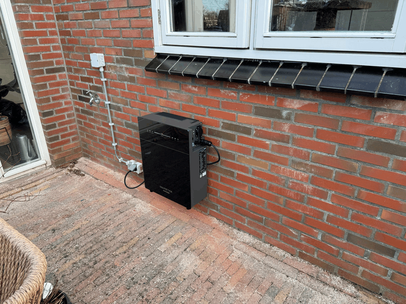

  • Servowire
  • Laatst online: 18-07 21:13
Servowire
prutser:~#
Afbeeldingslocatie: https://tweakers.net/i/7y7z0WY2ub-4E6XVcDzRlC8FCS8=/800x/filters:strip_exif()/f/image/ur43uLGq1M7RIec2PWWiVVZh.png?f=fotoalbum_large
Vandaag de Marstek buiten opgehangen. De beugels passen goed, maar hij "zweeft" met dat blokje die je moet monteren. Die raakt net de muur niet. Opgelost door een stukje "valtegel" (wat onder speeltuinen ligt) er achter te klemmen.
De meegeleverde bouten zijn RVS volgens het merktekentje. Maar er is een tip! Als je ze gewoon in de muur druk draaien ze met de bout mee en gaan ze niet of half vast. je krijgt ze er dan bijna niet uit. De truuk is; Draai ze met de hand alvast een klein stukje aan (niet te ver, anders gaat het uiteinde open staan en past het niet in het 8mm gat..... en dan aandraaien.
Maak me nog wel wat zorgen over regen/water. Er staat IP65 op de zijkant en handleiding, maar ik vind het wifi antenne er wat briekjes uitzien. denk dat ik een kapje ga maken/rpinten die over de aansluitingen klikt.
Ik zal de STL hier dan wel even delen,

  • Corne.w
  • Registratie: Februari 2025
  • Laatst online: 03-08-2025
Servowire schreef op zondag 2 maart 2025 @ 13:43:
Hoe lang heb je de batterij zelf al? Want ik zie hier nu ook de grid aansluiting onder het stopcontact zitten. Bij mijn is dat andersom. Dus er zijn nog wel wat verschillende varianten in omloop denk ik. Afbeeldingslocatie: https://tweakers.net/i/pMVUZFKHueIB73OKA1BFZowmsd0=/x800/filters:strip_icc():strip_exif()/f/image/WZftOC8qUK3EGJCr22R6jYNa.jpg?f=fotoalbum_large

Corne.w schreef op zondag 2 maart 2025 @ 14:01:
Dat die inderdaad zweeft was mij ook al opgevallen ik heb een stuk van dat foam waar die mee verpakt zat erachter gestoken. Maar ook daar zouden we een ontwerp voor kunnen maken en een dikker blokje kunnen printen dat die wel recht hangt🤔
Hoe lang heb je de batterij zelf al? Want ik zie hier nu ook de grid aansluiting onder het stopcontact zitten. Bij mijn is dat andersom. Dus er zijn nog wel wat verschillende varianten in omloop denk ik. [Afbeelding]
Ik heb de 2,5Kwh versie, als ik jou sticker goed kan lezen heb jij de 2x grotere variant. misschien is dat anders.
Zie dat jij hebt gekozen de stekker er af te knippen. Reden dat ik dat niet heb gedaan is dat hij in zijn geleverde vorm een CE keurmerk heeft. Ik heb de verzekering gebeld en die gaven aan als het een CE goedgekeurd product is moet het geen probleem zijn.
Maar ik vind hoe jij het hebt gedaan wel netter, gewoon PVC buisje.
[ Voor 20% gewijzigd door Servowire op 02-03-2025 14:04 ]

Servowire schreef op zondag 2 maart 2025 @ 14:03:
Ik heb er eerlijk gezegd niet aan gedacht betreft het CE keurmerk🫣 maar ik vind een lasdoos meer ip waarde hebben dan een stekker in het stopcontact. En ik had er een beter gevoel bij met 2500W terug te leveren zonder stekker verbinding.
Enige nadeel zou kunnen zijn als er ooit scope 10 keuringen komen voor thuis wordt het onderdeel van de vaste installatie omdat die niet meer stekkerbaar is.

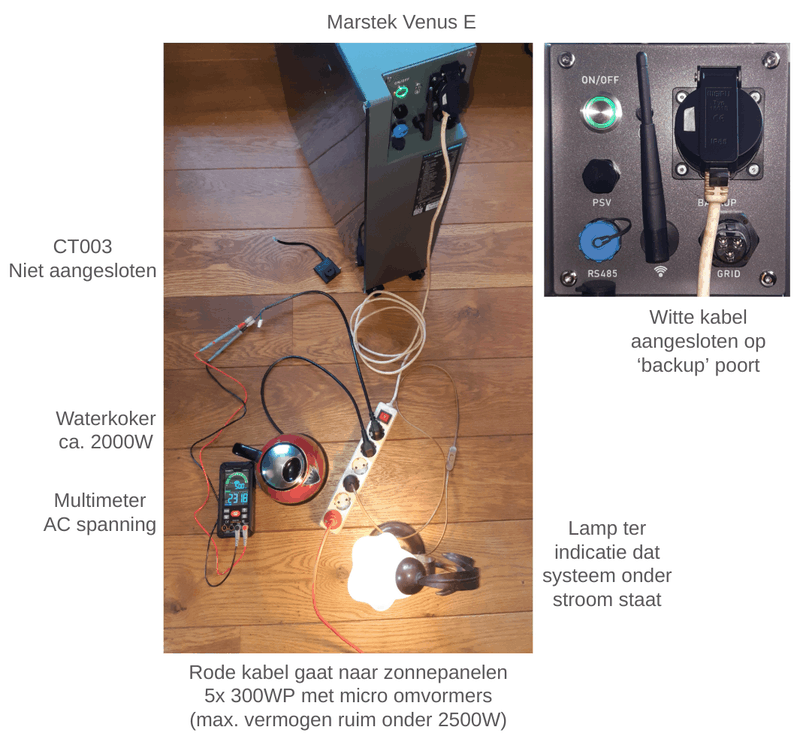

Test micro-grid
De Marstek Venus heeft 2 aansluitingen, GRID en BACKUP.
GRID is een net-volgende aansluiting, zonder netspanning doet deze aansluiting niets, met netspanning genereert deze aansluiting een volledig gesynchroniseerde 230V AC.
BACKUP is een net-vormende aansluiting, vergelijkbaar met een generator geeft deze uitgang een onafhankelijke 230V AC spanning (die dus niet gesynchroniseerd is met het hoofdnet)
De Marstek Venus ‘backup’ uitgang kan op 3 verschillende manieren gebruikt worden
1) Als nood backup, bij stroomuitval kun je met verlengsnoeren geïmproviseerd enkele belangrijke apparaten van stroom voorzien
2) Als onafhankelijke stroomvoorziening icm zonnepanelen, voor bv camper, boot, of een huisje op de heide zonder netaansluiting
3) Als automatische noodstroomvoorziening, hiervoor is echter additionele apparatuur nodig: de ‘Smart Backup Box’
(de ‘Smart Backup Box’ is niet plug-and-play, dient door een erkend installateur te worden aangesloten)
Helaas is de informatie over deze 3 toepassingen bij de leveranciers niet erg duidelijk. Zo heet de ‘Smart Backup Box’ soms ‘Smart Box’, of ‘Backup Box’ of zelfs ‘Backup functie’.
Voor zover ik weet is de ‘Smart Backup Box’ nog niet beschikbaar (bij sommige leveranciers kun je hem echter wel al bestellen volgens hun FAQ)
Ik heb vandaag optie 2 getest, onafhankelijke stroomvoorziening, batterij + zonnepanelen, volledig off-grid, CT003 losgekoppeld, wifi netwerk uitgeschakeld.
Alle vermogens zijn afgelezen in de Marstek app, ik heb ze voor de eenvoud afgerond, dus bv 473W wordt 500W.
Mijn zonnepanelen hebben micro omvormers type Hoymiles HM-300.
Als ‘verbruiker’ heb ik een waterkoker aangesloten van ca. 2000W
Venus E firmware V148, Marstek app V1.6.2
Mijn indruk: functioneert prima
- Micro-omvormers zonnepanelen herkennen spanning van Venus E backup uitgang als ‘netspanning’ en gaan stroom leveren
- Venus E laadt als opbrengst zonnepanelen groter is dan afgenomen vermogen (SOC loopt op, 16%,17%,18%...)
- Venus E ontlaadt als opbrengst zonnepanelen kleiner is dan afgenomen vermogen (batterij=verbruik-zonnepanelen)
Enkele opvallende details:
- De Marstek app past zich niet aan als alleen de backup gebruikt wordt, veel functies blijven zichtbaar maar doen niets meer.
- De Auto/AI/Manual modes doen nu niets (meerdere instellingen geprobeerd, geen verschil gezien)
- Bij ontladen wordt het vermogen nu in VA aangegeven ipv W
- Tijdens ontladen is de AC spanning op het ‘net’ iets lager dan tijdens laden (klopt met theorie over werking omvormers; spanningsverschil bepaalt richting van stroom)
- Geen 'Stand by' status meer, bij 0 vermogen staat er 'Laden 0W' of 'Ontladen 0 VA'
Ik heb de test na ca. 2 uur afgebroken en de batterij weer aan het net gekoppeld om deze manueel op te laden tot 99%. Daarna weer off-grid met de zonnepanelen. De batterij werd tot 100% vol geladen. Helaas stond de zon toen al erg laag, ik kon dus niet meer goed testen wat er gebeurt als de batterij helemaal vol is en de panelen nog stroom kunnen leveren. Wordt vervolgd.
Update 3-3-2025: Test met volle batterij
Dezelfde opstelling, SOC 99%, opladen met ca. 300W
Na een klein uur was de batterij vol, SOC 100%.
De rode WARN led op de batterij ging aan en de backup ging uit.
Door het wegvallen van de AC op de backup uitgang gingen ook de zonnepanelen uit, alles spanningsloos.
Na ca. 30 sec. ging rode led uit en backup weer aan, er was weer AC spanning.
Na nog eens 20-30 sec starten ook de zonnepanelen weer op.
De rode WARN led op de batterij ging weer aan en de backup ging weer uit.
Test afgebroken
CONCLUSIE
1) Je kunt de batterij via de backup aansluiting opladen vanuit zonnepanelen, maar uitsluitend in de SOC range 12-99%
2) Als de batterij leeg is (10-11%) is er geen AC spanning op de backup uitgang en werken de zonnepanelen niet
3) Als de batterij vol is (100%) ontstaat er een onstabiele situatie waarbij de backup steeds uit en aan geschakeld wordt.
Praktisch: Je kunt de batterij alleen onder toezicht via de backup aansluiting opladen
