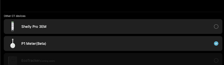

Ellroe32 schreef op donderdag 27 februari 2025 @ 21:16:
Yessssss. Ik ben helemaal niet technisch...maar na een paar weken zwoegen heb ik nu eindelijk de Shellypro3em emulator aan de gang op mijn homey!
Er zit nog wel een dingetje: De marstek blijft zoeken naar een CT. Dit komt omdat ik niet echte een handshake maak. Volgens mij doet de Marstek een verzoek en daar zou mijn homey dan op moeten antwoorden. Dit heb ik niet voor elkaar gekregen...door volgens mij een beperking van de homey. Ik stuur nu gewoon de data vanuit de Homey zonder te luisteren wat de marstek vraagt/zegt. (Bij mijn CT003 zie ik namelijk niet dat de Marstek blijft vragen)
Heeft iemand van de techneuten een idee hoe ik dit op zou kunnen lossen?
Kan dit kwaad?
Of is dit standaard functionaliteit?
Ik zie een en ander in Wireshark:
(Het lichtblauwe is de vraag van de Marstek batterij)
Dit is een HTTP POST request die de Marstek stuurt voor de EM.GetStatus RPC.
Zie ook: https://shelly-api-docs.s...gen2/General/RPCChannels/
Dus je zou deze moeten “detecteren” (je hoeft het bericht niet per se te interpreteren want het is steeds hetzelfde bericht) en dan de JSON met de gesimuleerde Shelly waarden terugsturen naar de Marstek.
Da’s volgens mij de volledige handshake.
Ik ga zelf ook de Shelly emuleren vanuit mijn Loxone home automation en heb de logica al voorbereid, maar mijn batterij wordt pas maandag geleverd (hoop ik).
Ik zal mijn ervaringen delen zodra ik het werkende heb.

PVerga schreef op vrijdag 28 februari 2025 @ 08:05:
Het is een RPC request om precies te zijn, geen HTTP. Marstek gebruikt het UDP protocol. Er is dus nooit een echte handshake want udp is connectionless. De batterij stuurt een request uit en verwacht een antwoord. Maakt niet uit van waar die komt.
Voorbeeld:
From: 192.168.0.125:22222
Parsed request: {
  "id": 0,
  "method": "EM.GetStatus",
  "params": {
    "id": 0
Sending response: {"id":0,"src":"shellypro3em-ec4609c439e1","result":{"a_act_power":471.0,"b_act_power":0.001,"c_act_power":0.001,"total_act_power":471.001}}
Bovenstaande response is voldoende om de CT in de app te detecteren.

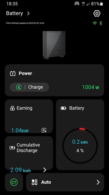

  • Maxwp
  • Laatst online: 24-09 15:08
The day after
Nu we ook eens laden met zon
Merk dat bij laden en opladen op lager vermogens dit buzzing voorkomt.

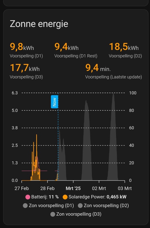

  • Maxwp
Snuffelke schreef op vrijdag 28 februari 2025 @ 10:23:
Omdat ze de backup output uitschakelen op die 11% (misschien de bms). Dit kunnen ze volgens mij simpel aanpassen: van zodra je de backup functie enabled de batterij maar tot 15% te onladen (wat marge) om zo de output actief te houden.
Maar liever heb ik dit allemaal niet want als Grid nog online is is dit eigenlijk niet nodig maar ik weet niet hoe ze dit intern schakelen.
Ik heb specifiek deze batterij gekocht voor oa deze functie om de nas en eventueel diepvries etc aan te koppelen maar zo is dit niet bruikbaar, als de batt leeg is en er is nog altijd grid valt alsnog alles uit.
Ik ga toch aan de gang moeten met die modbus aansluiting om alles zelf te regelen denk ik.
kan je vertellen dat sls je via midbus een andere soc einde instelde hij gewoon nigsteeds de backup uit zet

DaPlato schreef op vrijdag 28 februari 2025 @ 10:24:
Is wel interessant zo’n overzicht. Waar haal je dit van als ik vragen mag?
Home assistant en dan data via solcast integratie.

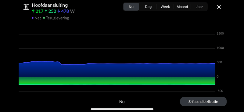

NOM = gewoon terugleveren bij een 3-fase meterkast:
Afbeeldingslocatie: https://tweakers.net/i/0X7Fxv3RjpmYmYWUUcpw7rP19mc=/800x/filters:strip_exif()/f/image/uwAaAg3ZfRtxaUkDHUvKIDuL.png?f=fotoalbum_large
Gewoon ter info.

Ellroe32 schreef op vrijdag 28 februari 2025 @ 12:07:
Helemaal mee eens.
NOM staat voor Nul Op de Meter en niet voor Nul op de fase's
De MS accu is aangesloten op 1 fase en kan alleen stroom leveren aan die ene fase, de andere fase's zullen gewoon stroom van het net blijven gebruiken.
Maar gelukkig mogen we de vermogens van de fase's op de slimme meter Sommeren ( bij elkaar op tellen )
en als dan alles goed gaat hebben we NOM, In een slimme meter zit geen telwerk per fase!
Ondertussen het Vraag en Antwoord gedeelte van de Topic Start, met behulp van @PNARI, aangepast met de laatste informatie die we hier met elkaar delen.
Lees even goed door als je een antwoord zoekt op een vraag.

Zojuist is bij mij de P1 Meter van Homewizard beschikbaar gekomen onder de CT configuratie. :)
Ik ben benieuwd of het een beetje gaat werken hiermee nu.
Afbeeldingslocatie: https://tweakers.net/i/ZmM1ytyWSZdHUdyCrTIHzKgkI-s=/fit-in/4000x4000/filters:no_upscale():strip_exif()/f/image/vqLiHUPpu8cypKGOav6R7Nmn.png?f=user_large

kuberoal schreef op vrijdag 28 februari 2025 @ 13:39:
Hier ook werkt voor geen meter :(
Marstek Venus 5.12KWh V151 - CT003 V114 -Shelly Pro 3EM-120A
  • kuberoal
  • Registratie: Februari 2025
  • Laatst online: 05-07 23:13
waxy50 schreef op vrijdag 28 februari 2025 @ 14:01:
Eerste indruk is inderdaad bagger. Leest geen verbruik uit vanuit slimme meter, batterij wil ook niet laden, alleen ontladen. Ik ga weer even terug naar de Shelly :D

  • Laatst online: 23-09 20:25
Hierbij een update van mij.
Situatie:
- 3x marstek 5,12
- Elk eigen groep op 2500W
- 1 fase
- Oude software
- Marstek P1 003
- Slimme meter iskra, ook geselecteerd
Accu's op auto, wel veel beweging in de grafiek maar niet schokkend.
Draai aardig NOM zoals hieronder te zien.

Ik lees hier toch wel wat opmerkelijks. Het lijkt wel of de HW P1 Beta goed werkt bij Tweakers waar de Ct003 niet (goed) werkt. Waar de Ct003 wel werkt dat zijn er dan weer issues met de HW P1 Beta. Ben benieuwd of dit speelt met gebruik van een P1 splitter of niet.
(Bij mij werkt de Ct003 niet direct of via HW splitter ondanks dat meter in de lijst staat. Deze HW P1 beta werkt prima)
[ Voor 0% gewijzigd door mtouw78 op 28-02-2025 16:25 . Reden: Toevoeging ]
mtouw78 schreef op vrijdag 28 februari 2025 @ 16:25:
Interessant, zal eens testen...
Bij mij werkt de HW maar geeft geen totaal weer dus kan nog niks helaas, even afwachten nog denk ik
LawrenceBouman schreef op vrijdag 28 februari 2025 @ 16:33:
Hier ook met alleen de HW P1 rechtstreeks aangesloten en de splitter uit en Ct003 ook, afgekoppeld en power off. Werkt nog niet. Terug naar CT003
.NL | BYD Atto3 | PulsarPlus EV +Balancer | WP7.7K Z | Venus v1 en v2 - 5.12kWh V158 - CT003 V122 - BMS 216 - Modi:NOM | HBC | 2 MHI - CC | HA DS224+

Mijn batterij staat in Auto mode, zag rond 19:30 aan de leds dat de batterij aan het opladen was ondanks dat de magnetron aan stond en de zon al bijna onder was.
In de app bleek dat de batterij ontladen was tot 4%:
Afbeeldingslocatie: https://tweakers.net/i/H9BruL50B1HAIrM1WlsOYOmQK-g=/x800/filters:strip_icc():strip_exif()/f/image/Tv0DEzj7OqzcC7piQksotnJO.jpg?f=fotoalbum_large
2x Venus E (Gen1) V153.215, HW P1, Lilygo+HA

Hometek schreef op vrijdag 28 februari 2025 @ 19:32:
Ja, en hij zal stoppen met laden op 11%.
Ook wel eens gehad.
MTVenus V156 + BMSV216 + CT003 V122 Lilygo Modbus HA integration+ Anker E1600 + 16ZP Enphase + 2ZP Anker + Quatt
