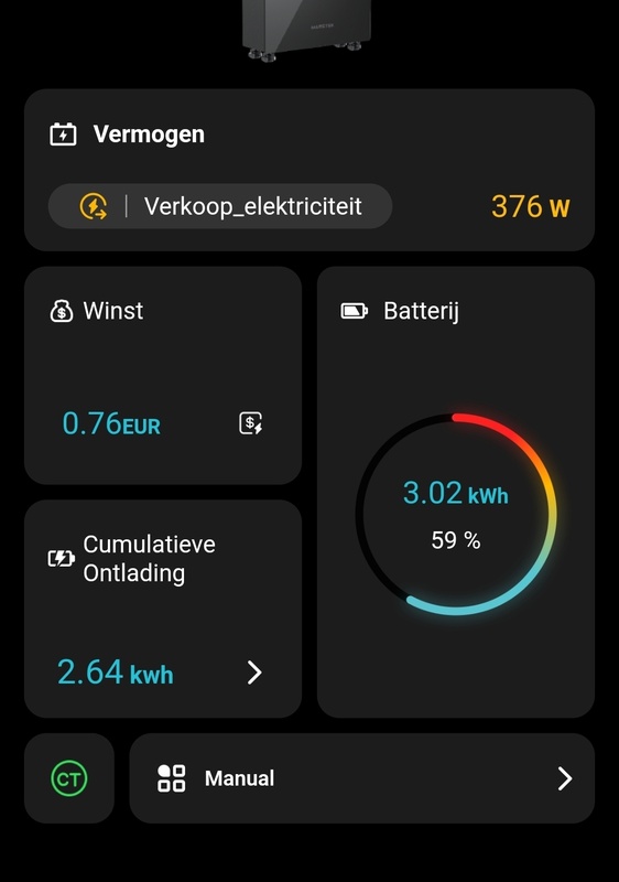

PNARI schreef op donderdag 27 februari 2025 @ 19:13:
RTE lijkt met nieuwe versie V148 met 5 % gestegen te zijn, verder op te volgen zit nu aan 79 % bij 2500W ontladen stand.
Valt mij op dat in de Manual mode, bij ontladen onderhand 12 watt minder bij 'verkoop elektriciteit' staat dan ingesteld.
Volgens mij was dit voor de update naar V148 ongeveer 6 watt.
Meer mensen die dit opvalt, of kunnen testen?
400 watt instellen levert een waarde in de weergave van de accu bij verkoop elektriciteit op van 388
[ Voor 9% gewijzigd door LocomoJohn op 27-02-2025 20:40 ]

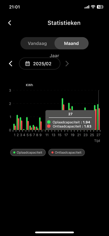

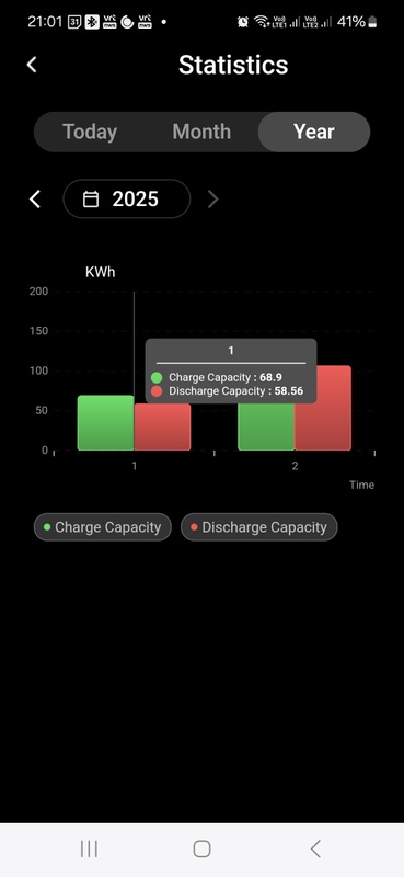

Anja113 schreef op donderdag 27 februari 2025 @ 19:53:
Kan je ergens totalen zien van je opgeslagen en ontladen kWh's ? Ik kan ze per dag zien en als je op maand klikt zie je het nog steeds alleen per dag in die maand. Ik zou graag het maand-totaal/ of alles wat je tot nu toe opgeslagen of ontladen hebt willen zien. Kan dat ergens? Via account op website of id?
Op jaar drukken en dan op de blokjesgrafiek drukken, krijg je de waarde van iedere maand laden en ontladen, zal je ze wel nog moeten optellen 😅
4000Wp Oost, 5000Wp west, 2x 5.12 kWh, 2xBMS V153, HWP1 V1.1903, CT003 V117 App V1.6.32, Shelly 3PRoEM, 3mfase, electrisch koken en boiler,maat 43 in de schoenen.😅
  • Anja113
  • Registratie: Februari 2025
  • Laatst online: 27-11-2025
PNARI schreef op donderdag 27 februari 2025 @ 20:53:
Hahaha, ja dat bedoelde ik dus, opgeteld zou ik ze willen zien 🤪

  • PNARI
  • Registratie: December 2024
  • Laatst online: 23-09 20:46
Anja113 schreef op donderdag 27 februari 2025 @ 20:55:
maar als je op jaar drukt krijg je toch de maandtotalen zoals je vroeg als je op de grafiek drukt.Afbeeldingslocatie: https://tweakers.net/i/90VgaNQSc-OOXV-w4hGxO5Chb_g=/x800/filters:strip_icc():strip_exif()/f/image/BEqSNGCJ5yRooQNoD4lrWRX9.jpg?f=fotoalbum_large
[ Voor 38% gewijzigd door PNARI op 27-02-2025 21:02 ]
  • Anja113
PNARI schreef op donderdag 27 februari 2025 @ 21:01:
Ik heb geen year staan
maar als je op jaar drukt krijg je toch de maandtotalen zoals je vroeg als je op de grafiek drukt.[Afbeelding]
Afbeeldingslocatie: https://tweakers.net/i/Tc09OpsIM66Tj7PXFOH78j2huOU=/x800/filters:strip_exif()/f/image/3an1tcprdBGZkSJnxYRhZPJr.png?f=fotoalbum_large
  • LocomoJohn
  • Registratie: Mei 2020
  • Laatst online: 10-06 16:56
@Ronald.42 400 ontladen in de opdracht geeft dus een verkoop van 376, dus 24 watt, gaat verloren door het omvormen?
Zo zie ik het. Maar werkt het zo? Hier ben ik een leek in
6 watt vind ik aannemelijk maar 24??

  • PNARI
Druk eens op jaar. Welke app versie heb je ? Misschien scherm te klein.
  • Ronald.42
  • Registratie: Maart 2021
LocomoJohn schreef op donderdag 27 februari 2025 @ 21:10:
Ik vind die getallen in de app maar fictief.
De waarde die ik zie bij NU in homewizard vertrouw ik.
Je zou dus de accu van 11 % naar 100% moeten laden en kijken wat er in is gegaan met de homewizzard meter.
Vervolgens ontladen terug naar 11% en kijken wat er uit is gekomen met homewizzard.
Het verschil is je verlies.

PNARI schreef op donderdag 27 februari 2025 @ 21:11:
Ws scherm te klein, als ik op de ipad kijk zie ik wel jaar staan en krijg ik wel maandtotalen, thx.
ik kom alijd zo rond de 20% verlies dat zou dan 320 watt zijn dus 376 is nog gunstig eigenlijk
