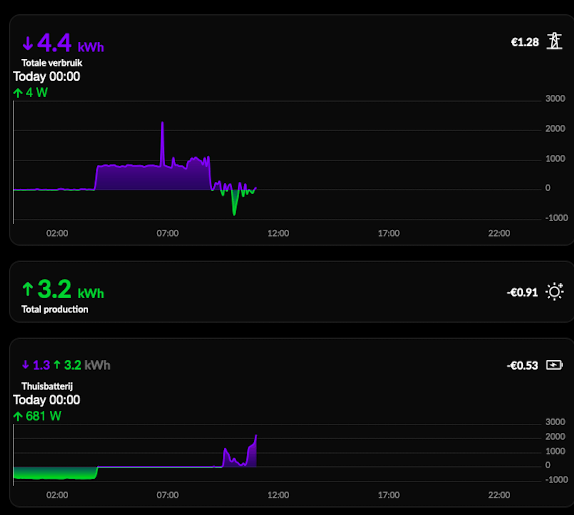

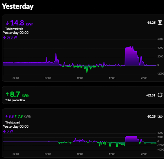

Een paar plaatjes van gisteren : batterij was maandagavond leeg en stond in AI. Dinsdag van 0u tot 2u automatisch geladen aan laagste uurtarief omdat ik ´s morgens wat testen wilde doen. Om 6.30u dagelijks ritueel in de week, electrische verwarming die zorgt dat badkamer warm is als je opstaat, waterpomp die aanslaat en koffiezet en broodrooster, meer vermogen samen dan batterij bij 2500W ontladen kan leveren. Vanaf 8.00u geen grote verbruikers meer en om 8.30 beginnen panelen te leveren en begint batterij te laden maar houdt nom. Om 11u is batterij vol en gaat er 2000W naar het net. Energysocket schakelt door meettaak boiler van 2500W in. Batterij levert 500W bij.Om 12u is boiler opgewarmd en gaat batterij weer bijladen. Om 13u is batterij is batterij vol aan vloeit er zonnestroom naar het net. Normaal gaat om 13u boiler opwarmen maar nu niet nodig en vloeit er helaas zonnestroom naar het net. (Een tweede batterij zou nu opgeslagen hebben maar nog niet ondersteund door MT en voor mij uit berekeningen niet voldoende rendabel. Mijn uitgangspunt is dat de investering op de helft van de levensduur terugverdient moet zijn)Afbeeldingslocatie: https://tweakers.net/i/6CA_PsnYj0FSfECzgy8gw8AC21U=/800x/filters:strip_icc():strip_exif()/f/image/C6Rj3tXh2LubvJR5C4nCdUCG.jpg?f=fotoalbum_large
Afbeeldingslocatie: https://tweakers.net/i/0ScWD8p6hq0vI3_w4Pb2zX8vgsQ=/800x/filters:strip_icc():strip_exif()/f/image/Ve1RcE38jGEoAC1QQXU4bZ4A.jpg?f=fotoalbum_large
Afbeeldingslocatie: https://tweakers.net/i/2_Toyj6hq6MYAyOJ1ikLJzan2iQ=/800x/filters:strip_icc():strip_exif()/f/image/3dUod45E3IbClS5PnsBechKc.jpg?f=fotoalbum_large. Batterij gaat nom tot 17u. Dan stoppen de panelen met leveren en vult batterij aan om nom te hebben. Van 17u tot 18 u die lastige kookplaten weer en daarna nom en dat met HWP1 die ik nu niet meer kan kiezen.
Die energysockets van HW zijn echt wel een meerwaarde als je geen verstand hebt van het programmeren van home assistant of andere soortgelijke programmeersystemen.
4000Wp Oost, 5000Wp west, 2x 5.12 kWh, 2xBMS V153, HWP1 V1.1903, CT003 V117 App V1.6.32, Shelly 3PRoEM, 3mfase, electrisch koken en boiler,maat 43 in de schoenen.😅

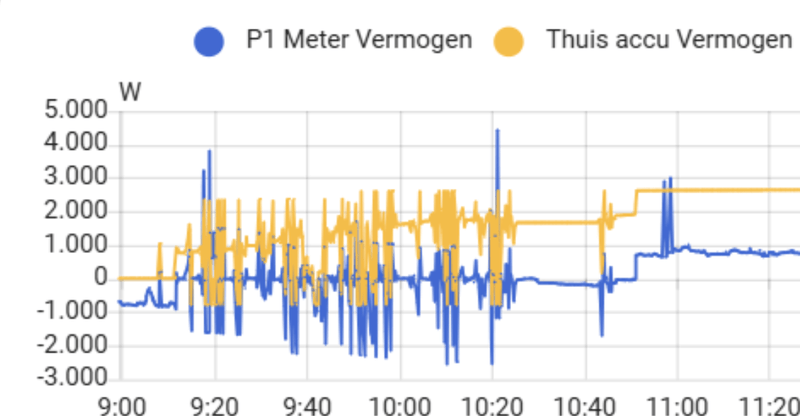

  • Ronald.42
  • Registratie: Maart 2021
Vanmorgen stond versie 148 voor me klaar gelijk geïnstalleerd.
Nu even aan het kijken wat de NOM doet in vergelijking met gisterochtend met versie 147.
Hij houd hem echt strak op nul en loopt mooi mee omhoog met de opbrengst.
Dit opent perspectief voor uitbreiding naar meer accu's.

Ik heb vanochtend ook V148 gekregen maar ervaar precies het tegenovergestelde.
Op 10.25 overgeschakeld naar hand. Kwartier later weer zitten schakelen tussen hand en auto
Heb nog wel V107 voor de P1.
V109 wel gisteren aangevraagd. Dus ben benieuwd naar het verschil.
Ik heb 1 fase. Als ik mij niet vergis heeft Ronald.42 3 fase aansluiting.
Misschien is v148 dus juist een verbetering voor de 3 fase aansluiting maar niet voor de 1 fase aansluiting
[ Voor 7% gewijzigd door Ronald_61 op 26-02-2025 12:17 ]

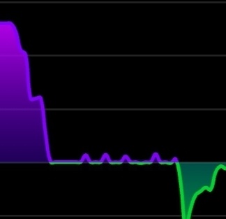

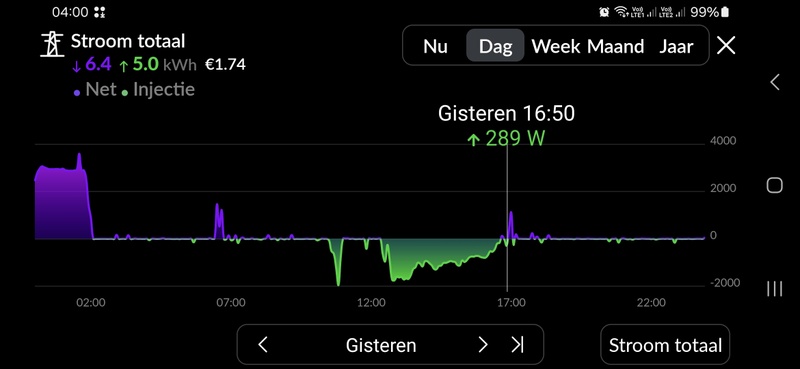

Afbeeldingslocatie: https://tweakers.net/i/QkaFIOG-fCwYFKAgfUsEUBS4-7o=/800x/filters:strip_icc():strip_exif()/f/image/M46ZpxPhUYOZqbGzp6xASusU.jpg?f=fotoalbum_large
Wat me verder nu opvalt dat is dat ik dat rare hapje van laden elke 20 a 30 minuten niet meer zie en dat de accu 0 watt neemt dat was toch altijd wel een paar watt als hij standby in auto mode stond?
Afbeeldingslocatie: https://tweakers.net/i/rIs6TF62S1EghbMZ18ceioZM9dk=/x800/filters:strip_icc():strip_exif()/f/image/MMS1h52br1JG0kNbJj0FXcHR.jpg?f=fotoalbum_large
Hapje laden
Afbeeldingslocatie: https://tweakers.net/i/oJFNZ2JZdawsJde5ksupwQlMeVQ=/fit-in/4920x3264/filters:max_bytes(3145728):no_upscale():strip_icc():strip_exif()/f/image/dypPzDsK7IDXsAHDEvBNP8BS.jpg?f=user_large
En sluipverbruik gister met versie 147
Afbeeldingslocatie: https://tweakers.net/i/R0rliIvZYa2fqHvBHrllcy9xW-g=/800x/filters:strip_icc():strip_exif()/f/image/64HUwaTuZaQOcdbuDhyB8Uvd.jpg?f=fotoalbum_large
[ Voor 41% gewijzigd door Ronald.42 op 26-02-2025 17:10 ]
Ik dacht dat in eerste instantie dat ook te zien maar weet niet meer of dat was toen panelen niks meer leverden.

PNARI schreef op woensdag 26 februari 2025 @ 17:16:
Bij mij was er beide keren opbrengst vanuit de panelen.
Dus daar is wel iets gewijzigd.
Overigens net gezien dat bij 45 watt gebruik uit het net de accu wakker wordt en gaat meedoen om de boel weer naar 0 te brengen.
Het lijkt nu hartstikke goed met de extra travel router dedicated voor accu en shelly plus de 148 firmware.
Dit is nu wel ongeveer hoe ik bedacht had dat het zou moeten werken om tevreden te kunnen zijn.
