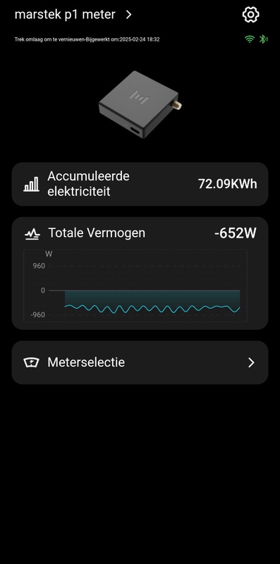

• Ronald.42
  • Registratie: Maart 2021
Hometek schreef op maandag 24 februari 2025 @ 12:51:
Nog eens getest, maar bij mij is echt BT verbinding nodig. Zodra ik buiten BT bereik kom worden wifi en BT icoontjes in Marstek app grijs.
Ik zit 40 km van mijn accu af.
Dus geen Bluetooth.
Maar wifi en ct zijn groen.
Dus het kan wel.
Afbeeldingslocatie: https://tweakers.net/i/xV0hpKEnabVOt5k0SN9spI3EqKk=/x800/filters:strip_icc():strip_exif()/f/image/4P8deYWMciDyO7wjDdwXdoVc.jpg?f=fotoalbum_large
Das ook leuk. Ik heb hetzelfde gedrag, maar bij mij is buiten BT bereik het WiFI icoon wel groen, maar zie ik geen data binnenkomen. Behalve het laadgedrag onder 'statistics', dat werkt wel 8)7

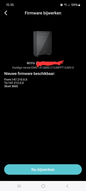

  • Ronald.42

Hometek schreef op maandag 24 februari 2025 @ 12:13:
Bij mij staat de router daar waar ik het beste wifi signaal nodig heb, en dat is niet bij de meter.
Meters zijn vaak in aanpandige garages geplaatst, ver van de woonruimtes.
Jij had al 147?
Ik zit nog of alweer op 146 en kan naar 147.
Zou ik eerst naar 147 moeten en dan naar 148 kunnen..

  • Ronald.42
Hometek schreef op maandag 24 februari 2025 @ 15:22:
Ja, ik had eerder al de update naar V147 gedaan, en vandaag naar V148.
Ik had 146 weer terug gezet maar dat is behalve dan die leuke schuifjes in manueel niks stabieler.
Zal zo wel updaten naar 147 kijken of ik daarna ook naar 148 kan.
Ik kon naar 147 daarna kreeg ik nog onderstaande die heb ik ook gedaan nog geen melding van 148 tot nu toe.
Afbeeldingslocatie: https://tweakers.net/i/tSRBKRUcch_C9tDCFKqwpaznoj0=/x800/filters:strip_icc():strip_exif()/f/image/2ClQ6jVF2YhQVAy0lJsTLYlw.jpg?f=fotoalbum_large

  • PNARI
  • Registratie: December 2024
  • Laatst online: 18:05
Ronald.42 schreef op maandag 24 februari 2025 @ 15:29:
Ik kreeg ook eerst een versie 148 vanmorgen en een half uur later nog een nieuwere versiec148

  • Ronald.42
PNARI schreef op maandag 24 februari 2025 @ 16:05:
Ik wacht het wel even af.

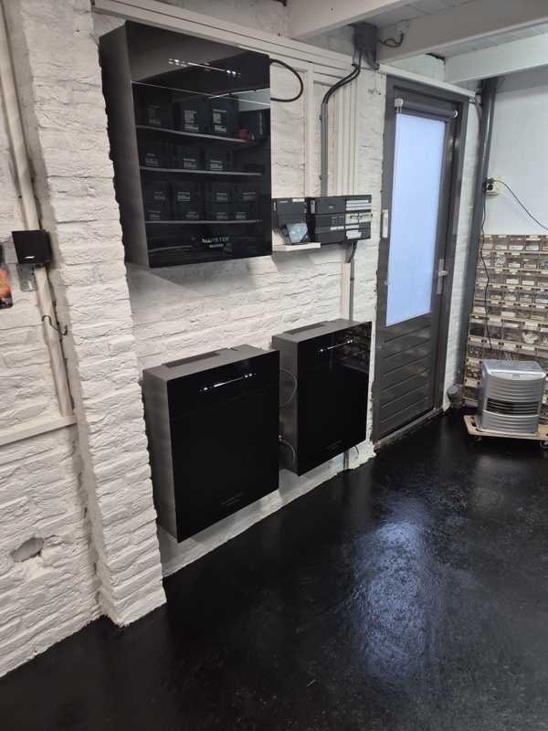

  • Ronald.42
Hometek schreef op maandag 24 februari 2025 @ 16:10:
Duurder = beter? :)
(wel snelle levering...)
Dan heb ik nog een betere... _O-
Afbeeldingslocatie: https://tweakers.net/i/umCzKbpjjrjwskqxD0Rn0sGJyWw=/x800/filters:strip_icc():strip_exif()/f/image/cGnZ67cKGGY7Lo5fqukWoqV6.jpg?f=fotoalbum_large

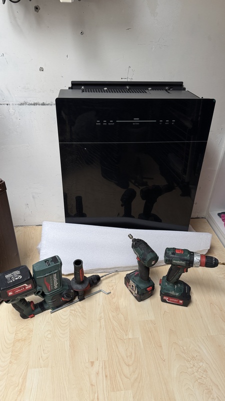

Zijn er toevallig ook mensen hier die de Marstek hebben ophangen aan een betonnen muur? Ik zit te zoeken in de handleiding of er eventueel ook bepaalde muurpluggen noodzakelijk zijn, maar vindt bizar weinig informatie over de montage terug. De bijgeleverde “schroeven” zetten zichzelf uit lijkt het, maar is dat voldoende?
  • Rick-
  • Registratie: November 2024
  • Laatst online: 02-07-2025
kuberoal schreef op maandag 24 februari 2025 @ 16:59:
Daar zijn die schroeven (keilbout) wel voor gemaakt. Bij het aandraaien zetten deze zichzelf uit en komen klem in het boorgat. Dus geen muurpluggen gebruiken, want dan krijg je deze er niet in. De meegeleverde schroeven zijn plug en schroef ineen.

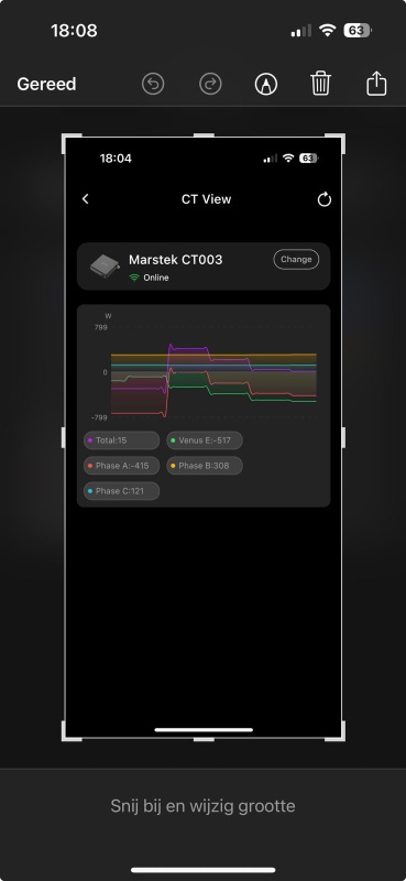

  • P.Puk
  • Registratie: Februari 2025
  • Laatst online: 11-05-2025
Zojuist een nieuwe firmware gekregen voor de CT003 en gaf die tot nu toe alleen het stroomverbruik weer van ons huis en verder niks waardoor de auto stand niet werkte zie ik nu ineens per fase het verbruik, het totaal verbruik en de batterij. Die begon direct terug te leveren.
Afbeeldingslocatie: https://tweakers.net/i/SCI8oz4L54cBF4-o39GKmSQWYM4=/x800/filters:strip_icc():strip_exif()/f/image/xWhPBldUUc4jZLsqhCcYbapp.jpg?f=fotoalbum_large
[ Voor 39% gewijzigd door P.Puk op 24-02-2025 18:10 ]

Elke fase 1 batterij?
  • DePrutser
  • Laatst online: 17-09 09:51
DePrutser
Ondertitel staat onderaan.
Afbeeldingslocatie: https://tweakers.net/i/mHQS6eNirAX39dQUmI5VTs33e-4=/800x/filters:strip_icc():strip_exif()/f/image/Km3qzeb5XsMzP3gwbjMTscjp.jpg?f=fotoalbum_large
Afbeeldingslocatie: https://tweakers.net/i/lTePUWvJRy3nQsE5aidDadFOn-U=/x800/filters:strip_icc():strip_exif()/f/image/e8vlCUh4P9hHogVodxxj19iY.jpg?f=fotoalbum_large
Vandaag mijn 5,6kw accu ontvangen met de ct003.
Mijn eerste indruk: gebruik niet de keilbouten die er bij zitten om het op te hangen. Is rommel. Ook de handleiding hoe je de rails moet gebruiken is erg onduidelijk.
De ct0003 krijg ik niet aan de praat. Althans er komt geen data binnen of hij laat geen data zien.
Hij is verbonden met de kaifka m304 op de p1 poort.

Mijn meter staat er tussen. Inmiddels gebeurt er wat. Hij jojo’t steeds naar -800 naar -10 Afbeeldingslocatie: https://tweakers.net/i/jx9bVg7YL6igyNurI814jom6aB4=/x800/filters:strip_exif()/f/image/q92DeLnTueXRNeR6cfyUFutY.png?f=fotoalbum_large
Afbeeldingslocatie: https://tweakers.net/i/bt-0BZ8I50pShy39njeQnIwiUh0=/x800/filters:strip_icc():strip_exif()/f/image/on5seQCSkTqPvUo0iGFFq06M.jpg?f=fotoalbum_large

Gewoon met betonpluggen en bouten, niet met de china meuk.[Afbeelding]
Die batterijen hangen er mooi bij. Zit ook aan een tweede batterij te denken. Werken ze goed samen om bijvoorbeeld NOM te bereiken?

emiel-38 schreef op maandag 24 februari 2025 @ 19:47:
Mooi
En deze 3 werken goed NOM ,?

Hierbij de verbeteringen die MT in nieuwe versie heeft geïmplementeerd:
Optimized communication to reduce the probability of CT disconnection. Improved efficiency under no-load and light-load conditions. Fixed the issue of abnormal off-grid power reporting to the backend. Optimized self-consumption response speed and added support for three-phase and single-phase power compensation.
4000Wp Oost, 5000Wp west, 2x 5.12 kWh, 2xBMS V153, HWP1 V1.1903, CT003 V117 App V1.6.32, Shelly 3PRoEM, 3mfase, electrisch koken en boiler,maat 43 in de schoenen.😅

  • Thysler
  • Laatst online: 16-09-2025
Sinds gisteren ook een MT 5.12 in huis.
Een uur lang problemen gehad met de CT003, gaf geen data door waardoor de batterij niet ging ontladen, ook al was er grote vraag.
Uiteindelijk aan de praat gekregen door de bijgeleverde kabel te vervangen (HW splitter op P1 poort voor HW p1 meter en MT CT003).
Geen idee of dit het uiteindelijke probleem was. Heb de MT sowieso externe voeding gegeven, ook al zou de HW splitter dit zelf voorzien.
De rest van de avond/nacht ging de NOM goed. Schommelde rond de 0.
Woensdag komt de tweede batterij aan, ben benieuwd of deze goed gaat samenwerken.
