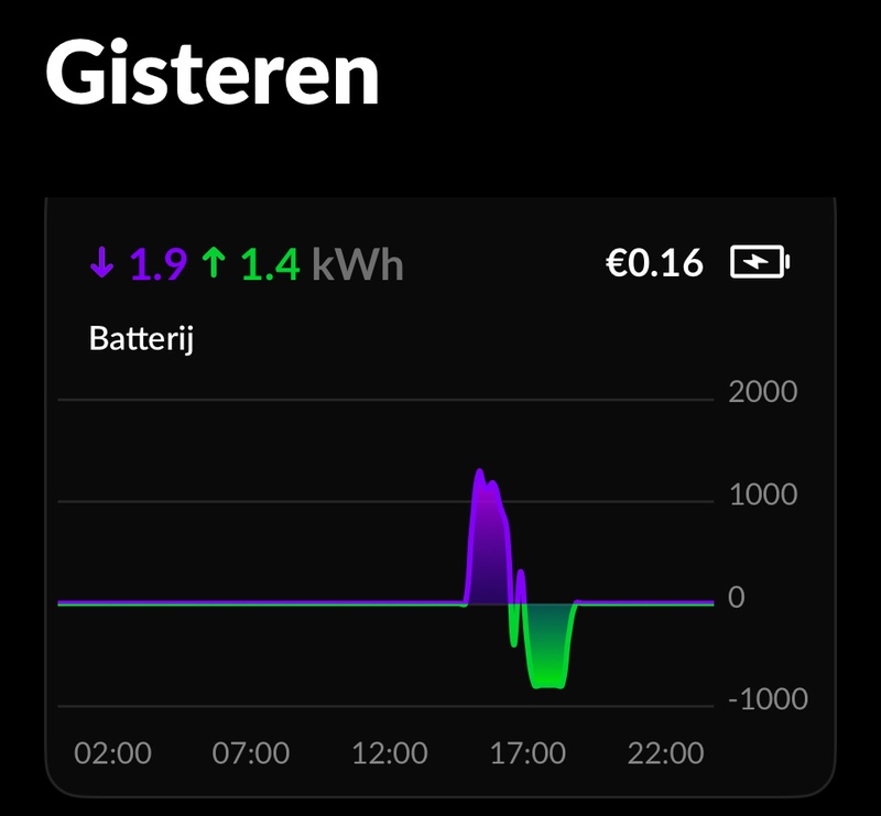

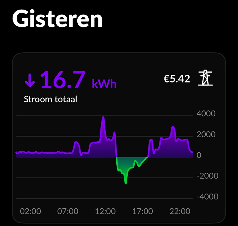

De Marstek batterij hebben we gisteren geïnstalleerd. Hij heeft alleen ontlaadt gistermiddag. Vanmiddag was er zon, dus hij kon laden. Hij laadt, maar hij laadt niet hetgeen er aan opwek is (ik heb HW). Ik kijk naar de Stroom totaal grafiek en de Batterij grafiek (er zit een HW socket aan de batterij).
Graag hoor ik of ik verkeerd zit te denken.
Ik zou verwachten dat ik bij ontladen (en soms laden) in de Stroom totaal Nu grafiek rond de 0 zou zitten. Dat is niet het geval.
Als ik goede opwek heb (2000 watt bijv) dan zou ik verwachten dat de batterij die volledige 2000 watt opslaat. Dat doet hij niet. Hij zit tussen de 950 en 1350 watt wat hij opslaat. Ik snap er niks van. Tussen 15:05 en 16:25 laadt de batterij op, maar ik lever ook nog steeds terug. Hij zou toch met 2500 watt max moeten laden?
Als mijn opwek onder de 800 watt komt dan gaat de batterij terugleveren, en dan ook meteen 800 watt. Of ik nu 600 watt netto opwek heb of 400 watt, of ik moet netto 200 watt afnemen, hij blijft 800 watt terugleveren.
Tussen 17:10 en 18:30 is de opgelaadde stroom ontladen. Tot 17:45 zat ik terug te leveren...
Iemand die het me uit kan leggen of aan kan geven wat er verkeerd gaat?
Stel je hebt 1000W verbruikers, de batterij is leeg en panelen geen opbrengst. Het stroomtotaal zal dan -1000 w zijn. Batterij blijft leeg. Als de panelen 500W opbrengen wordt stroomtotaal -500 , batterij leeg . Opbrengst paneel 1000 W . Stroomtotaal wordt 0 batterij blijft leeg. Opbrengst 1500W , stroomtotaal blijft 0 en er gaat 500W naar de batterij.
Omgekeerd 1000W verbruikers, batterij geladen, geen Opbrengst panelen batterij zal ontladen met 1000W en stroomtotaal =0 enz.
4000Wp Oost, 5000Wp west, 2x 5.12 kWh, 2xBMS V153, HWP1 V1.1903, CT003 V117 App V1.6.32, Shelly 3PRoEM, 3mfase, electrisch koken en boiler,maat 43 in de schoenen.😅

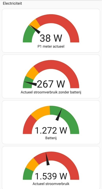

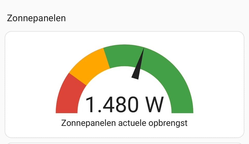

Heb je hem wel op de Zelf-stand? Maar als je panelen 2000W opwekken dan zou ie bij deze stand de batteri moeten laden met 2000W min hetgeen je op dat moment gebruikt, dus gebruik je zelf 500W dan zal de batterij met 1500W laden.
Gisteren zag dat bij mij er zo uit met de aantekening dat de zonkracht hard toeneemt, want gisteren haalde ik 1500W terwijl een paar dagen geleden max 1100W was bij volle zon:
Afbeeldingslocatie: https://tweakers.net/i/-AvpW3bwOBIqJiPp-Z0JK8z6H-8=/800x/filters:strip_icc():strip_exif()/f/image/bFXuzS8ovoJq7bbDUbYjG1c4.jpg?f=fotoalbum_large
Afbeeldingslocatie: https://tweakers.net/i/iP71672Rdk9-BhYOJYMlVseNFfw=/x800/filters:strip_icc():strip_exif()/f/image/Wpj7gjvD9P6L43pmXj70FyWd.jpg?f=fotoalbum_large
Een momentopname en door de schommelingen is het vaak moeilijk die P1 op 0 te krijgen, ook omdat er vertraging zit.

Mijn excuses als mijn verhaal onduidelijk was.
Ik zal het nogmaals op een andere manier vragen.
Onderstaand mijn HW scherm. Links is mijn "Stroom totaal" grafiek. Daarnaast boven "Opwek totaal" (beide in "Vandaag" en eronder "Stroom totaal" in "Nu".
Rechts bovenaan "Stroomverbruik" in "Vandaag", Batterij in "Nu" en daaronder is niet relevant. Ik hield gistermiddag tijdens het laden en ontladen dit scherm in de gaten
Afbeeldingslocatie: https://tweakers.net/i/1oNMrn8Jh91v-jb-XYOuVeZ3jv0=/fit-in/4920x3264/filters:max_bytes(3145728):no_upscale():strip_icc():strip_exif()/f/image/RFIIlxLMFrLxE5uBTLUImiP4.jpg?f=user_large
Hieronder mijn "Stroom totaal", "Opwek totaal" en mijn "Batterij" grafieken van gisteren.
Wat ik zie in onderstaande schermen is dat de batterij niet tot 2500 watt laadt, maar tot 1350 watt.
Tussen 15:05 en 16:20 laadt de batterij, maar omdat in de "Stroom totaal" grafiek er op dat moment nog steeds teruglevering wordt geregistreerd, constateer ik dat niet alle opgewekte stroom naar de batterij gaat.
Bij het ontladen zie ik dat de batterij begint met ontladen op het moment dat er nog steeds meer teruggeleverd wordt dan moet worden afgenomen.
Ontladen loopt van 17:15 - 18:30. Hij ontlaadt de hele tijd 793 watt.
De waardes zijn:
17:15 281 watt terug
17:20 427 watt terug
17:25 157 watt terug
17:30 84 watt opname
17:35 314 watt terug
17:40 32 watt opname
17:45 66 watt terug
Ik zou verwachten dat hij bij het laden en ontladen rekening houdt met wat er op dat moment wordt teruggeleverd (en dan dus het maximale opslaat in de batterij) en met wat er nodig is (en dus niet meer gaat ontladen dan er nodig is).
Ik verwacht dus bij het ontladen dat de HW grafiek een stukje op de nullijn zit. Dat zit hij bij mij helemaal niet.
Batterij v147
APP v1.6.2
Modus Auto
Afbeeldingslocatie: https://tweakers.net/i/8qESkqGCZODJCBCnKX9EzQPxDXQ=/800x/filters:strip_icc():strip_exif()/f/image/jYLFEYKSaf1596deaPiTiwfK.jpg?f=fotoalbum_large
Afbeeldingslocatie: https://tweakers.net/i/FvBIw24WhfAQESOtlXgnN00Q3GM=/800x/filters:strip_icc():strip_exif()/f/image/yi7LIPC4ru06a85iSUslCewi.jpg?f=fotoalbum_large
Afbeeldingslocatie: https://tweakers.net/i/ggz4NAiS01exJcb_u-z7zdhNoeE=/800x/filters:strip_icc():strip_exif()/f/image/pibizqB8cKNfASjy59TlLTG2.jpg?f=fotoalbum_large
[ Voor 1% gewijzigd door metam op 24-02-2025 11:16 . Reden: Plaatje wordt niet getoond ]

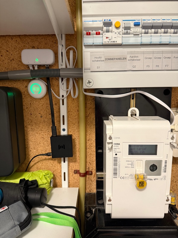

Losballos2005 schreef op maandag 24 februari 2025 @ 11:38:
Mag ik daarbij opmerken ter informatie..dat de poort waarin hier bij mij de 003 zit in de hw splitter ook een verschil maakt.
Zit de 003 voor de hwp1, geen data uit de meter.
Zit de 003 achter de hwp1, dan wel data uit de meter.
In deze situatie zijn hwp1,003,splitter allen apart gevoed.
Je zou denken dat dat niet kan.
En toch is het zo.
Splitters leveren wel vaker vager problemen op: testen? Altijd direct in de p1 poort.
Inderdaad dat is een bekend probleem! Ik heb gelijk even gecheckt hoe het bij mij zit omdat hier alles prima werkt. Hier een foto van mijn situatie.
Voor een goede/stabiele werking worden de CT003 en de HW Splitter gevoed met bijgeleverde voeding.
Van links naar rechts P1 energiemeter | P2 is CT003 | P3 is HW P1 meter
