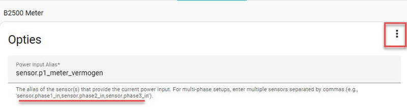

  • Corne.w
  • Registratie: Februari 2025
  • Laatst online: 03-08-2025
Voor degene die de B2500 meter hebben gebruikt via HA, wat hebben jullie gebruikt bij ‘power input alias’?
Ik heb daar nu de HW active power toegevoegd, maar de Marstek gaat er niet lekker op. Vliegt van 1500W ontladen naar 1500W laden ( hij zit op een apart aangelegde groep en vast aangesloten). Heeft dit te maken met de HW p1 meter en mijn oude kWh meter die waarschijnlijk om de 10 seconden standen geeft? En dus dat het beter zou zijn voor mijn een hardware Shelly toe te passen?
  • BeeEnergy
  • Laatst online: 17-09 19:00
Corne.w schreef op zaterdag 22 februari 2025 @ 22:43:
Ik heb daar: sensor.p1_meter_power
Mijn meter geeft elke seconde een update en daardoor regelt de MT redelijk goed de NOM.
MT CT003 V117 / 2x 5.12 kWh V153 / 3 fasen / 1 per fase / ZIV SMR 5 meter / Zaptec Go 2
  • Corne.w
BeeEnergy schreef op zaterdag 22 februari 2025 @ 22:57:
Zou het kunnen zijn dat jij zelf je entiteit een andere naam hebt gegeven? Want ik krijg vanuit de HW p1 geen ‘sensor.p1_meter_power’
Ik heb sensor. P1_meter_5c2faf08ce02_active_power
Maar ik heb een oude iskra kWh meter en als ik dan de foto’s bekijk is het een DSMR2 , Zou dat het probleem kunnen zijn dat die de NOM niet lekker krijgt denk je?

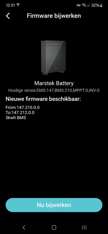

  • Hometek
  • Laatst online: 27-09 09:57
Marcel Davids schreef op zondag 23 februari 2025 @ 06:50:
Er stond zonet een firmware update voor mijn venus e klaar. Van BMS 210 naar 212. Ik heb die uitgevoerd. Het blijft wel v147. En ben benieuwd wat het verschil is.
Bij mij komt de update niet verder dan dit scherm:
Afbeeldingslocatie: https://tweakers.net/i/fsOFjSfjcS4khxiTh_4zzCfey54=/x800/filters:strip_icc():strip_exif()/f/image/EhndrhJxiBROLsu7BWd5WdSw.jpg?f=fotoalbum_large
Opnieuw opstarten, opnieuw inloggen maakt geen verschil.
Update betreft BMS, EMS verandert (nog) niet.
2x Venus E (Gen1) V153.215, HW P1, Lilygo+HA

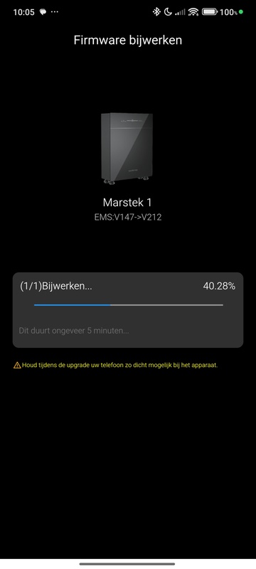

  • FritsLa
  • Registratie: Juli 2021
  • Laatst online: 28-02 15:45
Vanmorgen de update via de normale app gedaan, ging prima. Via de power zero app zag ik daarna nog een update, dit blijkt een update te zijn van EMS 147 naar 212. De update kan gestart worden en loopt door naar 100% maar blijft dan vervolgens hangen. Na opnieuw starten van de app geeft deze aan dat de update mislukt is. Op zich hier verder geen probleem want de accu doet het nog gewoon op versie 147. Kan de update na het legen van de app gegevens en cache opnieuw starten maar blijft dan uiteindelijk weer hangen op 100%.
Afbeeldingslocatie: https://tweakers.net/i/68yPcriWixb824MKdQAJV32qkqI=/x800/filters:strip_icc():strip_exif()/f/image/BKXvycygWfx7EWzGqtaZrwyf.jpg?f=fotoalbum_large
[ Voor 13% gewijzigd door FritsLa op 23-02-2025 11:28 ]

FritsLa schreef op zondag 23 februari 2025 @ 11:13:
Vanmorgen de update via de normale app gedaan, ging prima. Via de power zero app zag ik daarna nog een update, dit blijkt een update te zijn van EMS 147 naar 212. De update kan gestart worden en loopt door naar 100% maar blijft dan vervolgens hangen. Na opnieuw starten van de app geeft deze aan dat de update mislukt is. [Afbeelding]
Ja, je hebt de update al in de Batt (BMS) zitten!

  • FritsLa
Dit is volgens mij duidelijk een andere update! Zou immers gaan om update van V147 naar V212.
SatScan schreef op zondag 23 februari 2025 @ 11:24:

  • superduper1969
  • Laatst online: 27-09 10:13
Is maar een klein sprongetje.
Van 147.210 naar 147.212
Afbeeldingslocatie: https://tweakers.net/i/wVLhJnKRcN27DKdu-1O7XLkufcM=/x800/filters:strip_icc():strip_exif()/f/image/LYlzhQnFepdwqXw3iIXqCeYE.jpg?f=fotoalbum_large
MTVenus V156 + BMSV216 + CT003 V122 Lilygo Modbus HA integration+ Anker E1600 + 16ZP Enphase + 2ZP Anker + Quatt

  • superduper1969
Vergeet niet in de Shelly emulatie de 3 fasen te definiëren Een comma tussen de sensoren.
Er staan voorbeelden op https://github.com/tomquist/b2500-meter
Example: Variant 3 with three-phase power monitoring
Example: Variant 4 with three-phase power calculation
Je kunt de 3 puntjes om de instellingen te wijzigen met yaml.
Afbeeldingslocatie: https://tweakers.net/i/6NMNq56ctlc50Dq7OB3ojoVOE-U=/800x/filters:strip_icc():strip_exif()/f/image/icrrADxuDWH1BZvTXLxioVHe.jpg?f=fotoalbum_large
[ Voor 38% gewijzigd door superduper1969 op 23-02-2025 17:24 ]
Is de update bij jou goed gegaan?
Bij mij is het nu 147.000 i.p.v. 147.212 en ik had hiervoor 147.210
Te zien op https://eu.hamedata.com/app/AfterSales/index.html
