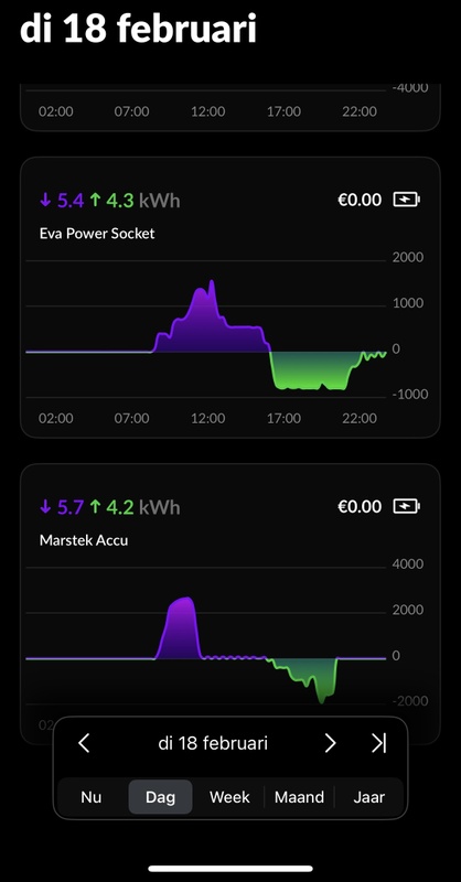

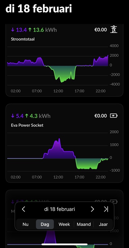

Ook op een dag als gisteren met veel wolken en beetje zon.
Afbeeldingslocatie: https://tweakers.net/i/OrFO4TFhhVcZsRVPLSuMniKxYFs=/800x/filters:strip_exif()/f/image/PoWPp6vlc2K7svwXiuXSdd8e.png?f=fotoalbum_large
Afbeeldingslocatie: https://tweakers.net/i/YdMOKePSMr6pnaYcVyBgKifZ_RA=/800x/filters:strip_exif()/f/image/CpPi6JyrB7C3b9IvPBYTfg1e.png?f=fotoalbum_large
Afbeeldingslocatie: https://tweakers.net/i/emSIeWaIPF1tSyRZ-sv_ojEsgcY=/800x/filters:strip_exif()/f/image/N1KhzoigZnvqEMiiANdi2kcf.png?f=fotoalbum_large
Afbeeldingslocatie: https://tweakers.net/i/VRXkX4V13Uh7dDBhX4I_xZqfpmU=/x800/filters:strip_exif()/f/image/OP8TOfjYBq3UwyuOGHNr8394.png?f=fotoalbum_large
Afbeeldingslocatie: https://tweakers.net/i/oRQUGR6ocbW93wwQOTnJdAiBwaA=/x800/filters:strip_exif()/f/image/jtOJM7UiHtbn8aKz7TVa8coZ.png?f=fotoalbum_large
Ik zie veel geklaag en gezeur, we kunnen het ook positief bekijken. Mijns inziens moet het basisidee blijven om max eigen zonopwekking te gebruiken, trading is misschien een leuke extra voor de toekomst...

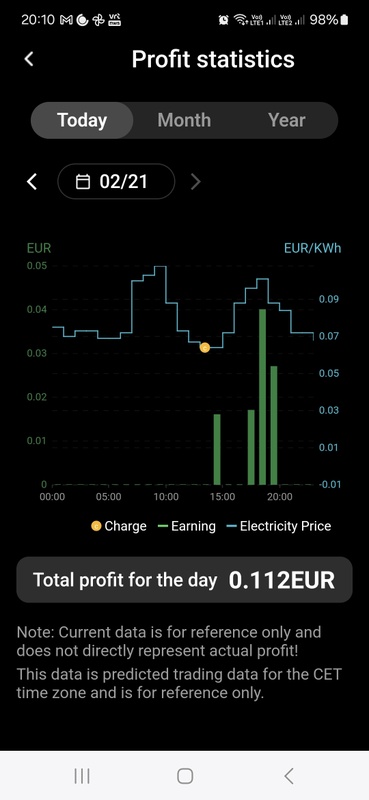

PNARI schreef op donderdag 20 februari 2025 @ 20:44:
Ik probeer het te begrijpen: je koopt op het goedkoopste moment bv ´snachts om 3u betaal je 0,07 € / kWh voor de energie en laadt de batterij mee. Betaal je dan daar ook nog extra kosten op voor het gebruik van het net of andere kosten ? En als je die stroom dan verkoopt bv om 18u aan bv 0.17 € betaal je dan ook nog iets daarbovenop ?
Misschien dat ik er helemaal naast zit. Ik heb het als volgt begrepen:
A . Je stelt een het inkoopbedrag in.
B .Je stelt het verkoopbedrag in.
C. NOM
De prijzen voor de volgende dag worden ingelezen.
1. A wordt gehaald batt laad dat tijdsvak. B gehaald batt ontlaad dat tijdsvak.
2. A wordt gehaald, B wordt NIET gehaald. C wordt gehanteerd.
3. Andere combinaties
Maw het is een combinatie van de A,B en C. Dan rest de vraag hoe SLIM is het systeem.
Daar hebben we (nog) geen antwoord op gekregen vanuit MT.

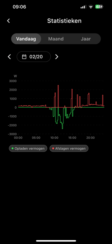

Mijn CT003 geeft alleen de stroomafname van het net weer en houdt geen rekening met opwek.
Voorbeeld 300 watt vraagt ons huis en er is 800 watt opwek en 500 watt terug levering dan geeft hij alleen weer dat er 300 watt verbruik is en de batterij blijft in standby stand staan.
Wij hebben als slimme meter de SagemCom T211 en die kan je niet selecteren en heb de T210 gekozen,
Blijkbaar krijgt hij wel de informatie over het verbruik maar verder niet. Herkent iemand dit probleem?
P.Puk schreef op vrijdag 21 februari 2025 @ 12:06:
Inderdaad word waarschijnlijk je energiemeter niet (correct) ondersteund.
Maak hier melding van in de Feedback mogelijkheid via de app zodat je meter wordt opgenomen.
Je kunt een andere meter proberen maar het is eigenlijk wachten op ondersteuning van je meter.
Tot die tijd kun je een andere optie kiezen dan NOM.
De CT003 krijgt via de P1 uitsluitend het actuele vermogen dat via de meter loopt.
In jouw voorbeeld is het actuele vermogen 300-800=-500.
De CT003 zou dus -500 moeten laten zien.
In de app kun je bij mijn weten niet het verbruik van het huis zien, alleen het actuele vermogen en het laad/ontlaad vermogen.
Naar welke grafiek kijk jij? Bij de CT003 zelf (via apparaten beheer) of de grafiek onder de CT knop in het dashboard van de batterij?
En in welke modus staat de batterij AI of zelf consumptie?
2x Venus E (Gen1) V153.215, HW P1, Lilygo+HA
Als de waarde voor actueel vermogen op het display van je slimme meter overeenkomt met de grafiek bij de CT003 (aparatenbeheer/CT003) dan werkt de CT003 waarschijnlijk goed (en zit het probleem ergens anders)
Als de CT003 grafiek een andere waarde toont dan de slimme meter is er een communicatie probleem via de P1 poort en moet je het idd via feedback melden.

  • Hometek
  • Registratie: Februari 2025
  • Laatst online: 27-09 09:57
Ik had feeback gestuurd naar Hame over de vreemde oscillaties die ik en diverse anderen soms zien in de CT view grafiek in de Marstek app.
Volgens Hame zijn de oscillaties mogelijk veroorzaakt door een fout in de communicatie/verwerking tussen CT003 en mijn slimme meter. Ze hebben gevraagd naar het type meter en een foto van de meter, die heb ik opgestuurd.
Nu kreeg ik volgende antwoord:
Hello, Regarding your CT003 issue, we have the following solution: Please ensure that the CT003 is correctly connected to the meter and that it is connected to WiFi. During the remote troubleshooting process, you may need to cooperate with a firmware upgrade. We will perform the remote troubleshooting within 1-3 business days. Thank you for your understanding and cooperation!
Ze doen kennelijk hun best om het systeem te verbeteren. En wij, de gebruikers, zijn hun test lab.
(Opvallend is dat ze niet specifiek zeggen dat er ook een internet verbinding noodzakelik is, kennelijk is in China WiFi synomiem met internet)
Voorbeeld oscillaties
Afbeeldingslocatie: https://tweakers.net/i/rY-U2S2xXqt59p-LG0wxiDutlaw=/fit-in/4000x4000/filters:no_upscale():strip_exif()/f/image/EyFD546dOaGEwkT2b2wlXGMQ.png?f=user_large

Afbeeldingslocatie: https://tweakers.net/i/KI8RvVpxajUDq8sxb4XBuvtgq94=/800x/filters:strip_exif()/f/image/uANcuYd8z23i54S5NrsO82XS.png?f=fotoalbum_large
Ben hier vooral bezig geweest om in de nachten de meter op nul te krijgen, dus bij lage vermogens. Kan hier nog niet echt een rte uithalen, maar kan wel de voorzichtige conclusie trekken dat er bij lage vermogens wel degelijk sprake is geweest van verliezen.

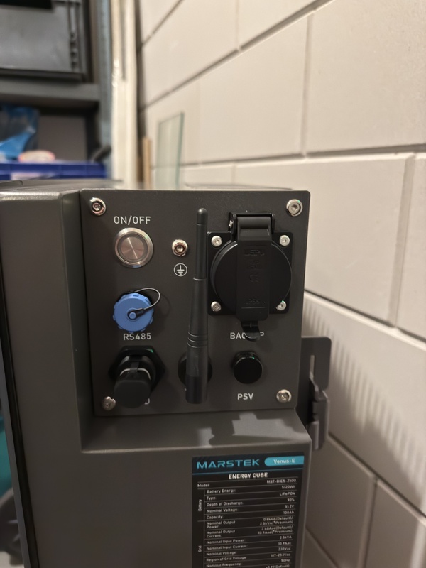

Hometek schreef op dinsdag 18 februari 2025 @ 13:36:
Verschillende varianten Venus E
In de review Venus E van Ketel Klets wordt aandacht besteed aan de plaatsing van de AC aansluiting op de Venus E.
Bij mijn Venus E zit de AC echter wel onder het back-up stopcontact.
Plaatje links van Ketel Klets, rechts mijn batterij
Er zijn dus minstens twee varianten van de Venus E. (afgezien van de private label versies met eigen logo, Ketel Klets en ik hebben allebij een versie met het Marstek Logo)
Mijn Venus E is gisteren geleverd en heeft dezelfde lay-out als die van Ketel Klets.
Afbeeldingslocatie: https://tweakers.net/i/HVrFjJ6uSU2cq691AM9kMpjAiWQ=/x800/filters:strip_icc():strip_exif()/f/image/wmI7a91Yk3ZhmCe2zyLAnnr1.jpg?f=fotoalbum_large
Waarschijnlijk hebben ze op de commentaren/reviews gereageerd dat men geen haakse stekker kon gebruiken.

  • Richard35
  • Laatst online: 26-09 15:56
Disksoft schreef op zaterdag 22 februari 2025 @ 09:23:
Volgens mij is dit probleem alleen bij de 2,56kwh uitvoering. Rick heeft ze beide om te testen.
  • Ronald.42
  • Registratie: Maart 2021
Richard35 schreef op zaterdag 22 februari 2025 @ 10:07:
De mijne 5,12 heeft dat stopcontact boven het netsnoer en dat is inderdaad niet heel praktisch.
Maar ook niet onoverkomelijk.

  • PNARI
  • Registratie: December 2024
  • Laatst online: 26-09 18:05
Ronald.42 schreef op zaterdag 22 februari 2025 @ 10:17:
Als je de batterij altijd binnen gebruikt kan je natuurlijk altijd het klepje verwijderen.
4000Wp Oost, 5000Wp west, 2x 5.12 kWh, 2xBMS V153, HWP1 V1.1903, CT003 V117 App V1.6.32, Shelly 3PRoEM, 3mfase, electrisch koken en boiler,maat 43 in de schoenen.😅
  • Ronald.42
PNARI schreef op zaterdag 22 februari 2025 @ 11:25:
Dat kan inderdaad.
Maar ik maak er wel een vaste kabel met rechte stekker aan met drievoudige verdeeldoos van een beetje profi kwaliteit.
Dan heb ik mooi drie backup stopcontacten op een handige plaats.

PNARI schreef op vrijdag 21 februari 2025 @ 20:09:
Om 18u vanavond was de hoogste prijs van de dag maar de batterij ging niet met vol vermogen ontladen bleef nom. Dus dat je kan handelen met deze batterij zoals ik al eerder beweerde klopt niet. Als je een dynamisch contract en geen panelen hebt kan je hooguit je batterij automatisch volladen aan het laagste tarief. De electriciteitsprijzen die je bij de settings moet ingeven hebben geen invloed op AI en AI houdt nog geen rekening met de zonnevoorspelling. Ik zag gisteren wel dat er twee laadmomenten gepland stonden, één tijdens de nacht en één in de middag dus ergens zit er misschien toch ergens iets van AI in zit.
Welke getallen heb je ingevuld?
A. laadprijs
B. ontlaadprijs
Wat waren de prijzen p/u?
Werd A gehaald? werd B gehaald? Anders blijft de Batt, wat ik eruit heb begrepen, NOM doen.
.NL | BYD Atto3 | PulsarPlus EV +Balancer | WP7.7K Z | Venus v1 en v2 - 5.12kWh V158 - CT003 V122 - BMS 216 - Modi:NOM | HBC | 2 MHI - CC | HA DS224+

  • PNARI
SatScan schreef op zaterdag 22 februari 2025 @ 14:13:
A. laadprijs
B. ontlaadprijs
Uurprijs tussen 0.06 en 0.11(zie blauwe lijn op plaatje dat ik stuurde)
A prijs 0.05
B prijs 0.07
Batterij ging laden bij gele c 0.063 € en niet ontladen , gewoon nom regelen zoals in mijn post beschreven. Zoals jij denkt dat het werkt, werkte het voorheen maar dan moest je iedere dag de prijzen instellen. De charging price and discharging price heeft te maken met de besparing wat die berekend op de batterijpagina staat. Heb nu ook ontdekt dat je op de grafiek kan inzoomen op de earningspagina en de groene blokken geven de ontlaadgrafiek met behaalde besparing.
  • S2S
  • Laatst online: 19:03
PNARI schreef op zaterdag 22 februari 2025 @ 15:36:
A prijs 0.05
B prijs 0.07
Ja de opgegeven prijzen doen niets functioneels meer, ze worden nu gebruikt in de grafieken om een geschatte besparing te laten zien . Onderin in het klein staat dat ook.
