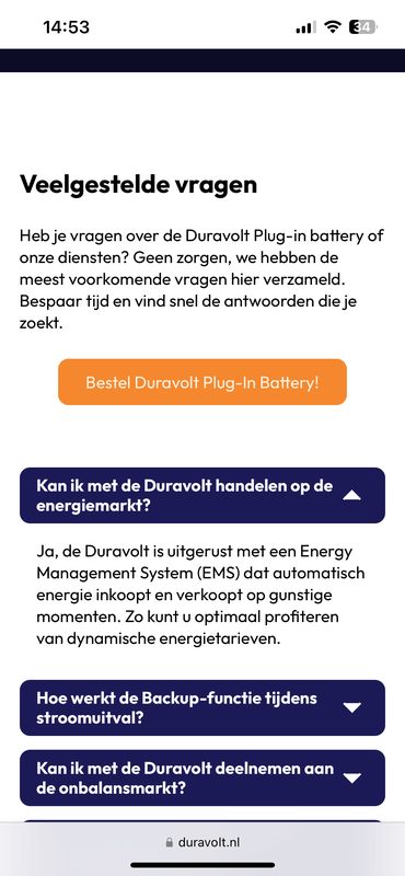

  • S2S
  • Laatst online: 19:03
PNARI schreef op donderdag 20 februari 2025 @ 13:46:
Ik heb nog geen EMS gevonden in deze batterij. Kan iemand eens uitleggen hoe een dynamisch contract in NL werkt als je nog mag salderen en als je niet meer mag salderen ?
Is wel mee geadverteerd in tekst / staat nu nog op sites en ook in afbeeldingen op hun eigen site
Afbeeldingslocatie: https://tweakers.net/i/KWITiKu_-rffPZrhHxmFZDyrV14=/x800/filters:strip_exif()/f/image/gBNhHwzNVQUOoLHpZh4BAzd5.png?f=fotoalbum_large
Afbeeldingslocatie: https://tweakers.net/i/oqUzTu8beQdDCBcgVsYY6Hnqkko=/x800/filters:strip_exif()/f/image/ZWCpwzz2l4HCGUlqIA0ohumF.png?f=fotoalbum_large
Zoals hier te zien, staat trade mode in afbeelding , ik verwacht dat ik dat kan , want mede door deze functionaliteit voor Marstek gekozen en niet voor HW.
[ Voor 6% gewijzigd door S2S op 20-02-2025 14:49 ]

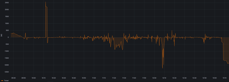

  • kaasmakert
  • Registratie: November 2016
  • Laatst online: 03-06 12:50
Eerste laadcyclus erop zitten.
Ik ben onder de indruk hoe dicht op 0W de NOM regeling icm Shelly komt!
Vandaag in de ochtend grijs, daarna wat afwisselend zon/wolken (10:50 - 12:20) en daarna weer bewolking.
Vooral in de periodes met stabiele PV opbrengst zit NOM regeling binnen 20W van het echte nulpunt.
Lijkt ook prima snel te kunnen schakelen, waarschijnlijk door de hoge update frequentie van de Shelly meter.
-3F huisinstallatie, 2 aparte PV installaties, elk op eigen fase.
-Daarnaast ook behoorlijk wat verbruikers aanstaan (WP, Boiler etc.)
Wat zie je in de grafiek:
Vanaf ca. 09:50 genoeg zon om te beginnen met laden.
Grote verbruiker slaat aan op 10:10 (waterkoker).
Vanaf ca. 11:10 meer zon dan de accu kan verwerken door te laden.
Vanaf 12:20 weer wat meer bewolking en laad hij lekker verder.
Net iets voor 13:10 is de accu vol en zie je het netto vermogen flink de min induiken door teruglevering van de panelen.
Dynamisch contract werkt op dit moment bij mij zo: je hebt geen terugleverkosten. Salderen heb je niet. (Maar eigenlijk wel)Wat je terug levert gaat voor het zelfde bedrag als afname. En iedere dag wordt de prijs van elektriciteit vastgesteld . Beursprijs zeg maar. En op de lage momenten ga je stroom verbruiken. Of stroom terug lever op dure momenten.

S2S schreef op donderdag 20 februari 2025 @ 14:48:
Er is volgens mij een groot verschil tussen day-ahead prijzen en de genoemde onbalans handel.
Zie ook deze website
De meeste winst is te halen op de onbalans markt die onverwachte afwijkingen in vraag en aanbod moet oplossen.
Met een standard dynamisch energiecontract kun je volgens mij alleen handelen op basis van de day-ahead prijzen.
Handelen met onbalans prijzen vereist speciale afspraken en live data van energie brokers. Daarom hebben Zonneplan en Tibber ook eigen energie contracten. Deze systemen kunnen alleen handelen op de onbalans markt zolang je een energie contract bij de leverancier van het apparaat hebt.

Hometek schreef op donderdag 20 februari 2025 @ 15:37:
Dat zal, ik benoem ook geen onbalans markt , maar er staat duidelijk handelen in de tekst en trade in hun afbeelding van de app. Dus ik verwacht naast AI , zelf consumptie en manueel een trade optie . Moet je dat maar niet in je marketing zetten . Ze hebben wel meer beloofd maar tot nu toe werkt het allemaal maar half gebakken , mooi dat plug and plee 🤣

S2S schreef op donderdag 20 februari 2025 @ 15:58:
De screenshot van Acculife benoemt de onbalansmarkt heel specifiek als functie van de Marstek Venus.
Ik denk dat dit gewoon onkunde is bij de marketeers in deze nieuwe markt.
Klopt niet, vooral niet wat acculife beweert.

PNARI schreef op donderdag 20 februari 2025 @ 16:21:
Maakt niet uit, staat ook handelen bij Duramotion en in Marstek hun eigen afbeeldingen “trade”. (In het Engels: handel drijven ) Maar het zal allemaal wel.. begint zo langzamerhand op een slechte grap te lijken . Is gewoon mensen op het verkeerde been zetten met loze beloftes, hw p1 meter kan ook toegevoegd worden aan de lijst, eigen meters CT klemmen of p1 meters die niet werken .. modi die niet werken en geadviseerd wordt om manueel te gebruiken.. gaat zo langzamerhand nergens meer over. De lijst lijkt steeds langer te worden .

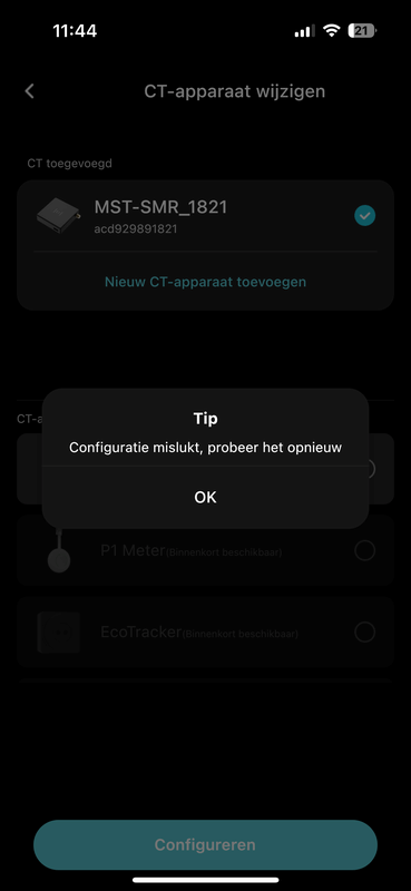

Iemand die moeite had met de bijgeleverde P1 meter te koppelen aan de batterij? (De CT003).
Ik heb net de batterij gereset, opnieuw geïnstalleerd, en dan via CT geprobeerd de P1 meter toe te voegen.
Deze kan ik toevoegen, maar wanneer ik op Configureren klik gaat het fout… Afbeeldingslocatie: https://tweakers.net/i/vg4B-fACC5Hrx9tTv9ui2HdSmEo=/x800/filters:strip_exif()/f/image/BY1WEyDQRPYeHyC2Ksw8sKiY.png?f=fotoalbum_large

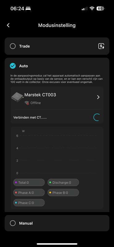

Ronald.42 schreef op woensdag 19 februari 2025 @ 22:19:
Ja dat is dus het probleem alles is wel online alleen de connectie valt dan weg tussen accu en shelly net als voorheen met de p1 HW en p1MT
Het thuisnetwerk zal het niet zijn dat is wel stabiel en dat soort onderbrekingen zie ik nergens terug.
De jeugd kan hier bijv prima online met elkaar gamen via wifi getuige de verbale communicatie tussen keuken en woonkamer, daar hoor ik geen klachten.
Het is iets dat bij Marstek speeld maar ik krijg de vinger er niet op.
Ik heb ze er al wat vragen over gesteld maar veel verder dan dat die connectie inderdaad unstable is geraak ik nog niet.
Vandaag wat op door gevraagd dat antwoord moet nog komen.
Ik vind deze uit de shelly wel aardig.
Als je het Wifikanaal op "Auto" zet kan je kanaal wisselen, niet alle apparatuur vind dit leuk.
Als je Wifi 6/7 hebt dan heb je misschien TWT. ook dit vinden sommige apparaten niet leuk.
En dan kun je nog een Signal Strength Hopping hebben tussen 2 access points met zelfde SSID.
Maar ik heb zelf een behoorlijk goed dekkend netwerk en ik heb het ook, dus ik vermoed gewoon weer een FW update nodig.
Volgens de Monitoring is er niets aan de hand:

BatterijNoob schreef op donderdag 20 februari 2025 @ 19:26:
Deze kan ik toevoegen, maar wanneer ik op Configureren klik gaat het fout… [Afbeelding]
Kijk eens in de startpost, daar staan nu de meeste tips verzameld.
Ga een eens stapje terug in de App en kies links bovenin apparatenbeheer .
Voeg daar eventueel met de + de CT003 toe

superduper1969 schreef op donderdag 20 februari 2025 @ 19:28:
Maar is die verbinding wel dezelfde als met de p1.
Wat jij nou ziet is (denk ik) communicatie met jouw netwerk (en richting ccp sorry Hame.)
Gezien de accu+p1 dus 2 macs hebben, loopt er nog een 2de (directe?) verbinding naast me dunkt.

Ellroe32 schreef op donderdag 20 februari 2025 @ 20:05:
Werkt trade ook niet meer in de Power Zero app?
Nee, heb ik vanochtend geprobeerd. Als ik Trade mode in Power Zero app kies gaat de batterij naar Auto mode.
Werkt misschien nog wel als je oude firmware versie op batterij hebt.

  • Ronald.42
  • Registratie: Maart 2021
obed112 schreef op donderdag 20 februari 2025 @ 22:48:
Vind het lastig om te beoordelen of een shelly in de meterkast sneller werkt dan de emulatie ervan in home assistent, ik ervaar overdag soms wel wat problemen wanneer de batterij van laden naar ontladen moet en andersom. Of problemen is misschien niet het goede woord, het duurt me te lang, soms wel 20 seconden voordat de meter weer rond de nul draait, wanneer je een oven of magnetron aanzet of een waterkoker in jouw voorbeeld is dit natuurlijk niet goed genoeg om helemaal nom te draaien. Over de nachten was ik al heel tevreden.[Afbeelding]
Ik zit nu lekker in de luie stoel dus geen zin om even een grafiekje te produceren.
Maar als de connectie met de shelly er is dan werkt het echt perfect.
Met de nu grafiek van de HW dinrail meter die tussen accu en grid zit zie ik per direct actie als ik een zware verbruiker bijzet.
Eigenlijk een seconde of 2 dan leverd hij het extra gevraagde vermogen van de waterkoker erbij.
Zet je hem uit dan is in dezelfde tijd het vermogen uit de accu ook weer terug.
Kijk je dan tegelijk naar de NU grafiek in homewizard van de p1 zie je daar blokken die naijlen die laten dan nog het vermogen zien dat tot 10 seconden terug speelde.
Heb je dan ook nog de shelly erbij op een schermpje dan zie je dat die wel keurig en per direct het juiste vermogen laat zien.
Als je dan een beetje met het knopje van de waterkoker speeld dan kun je dus voor elkaar krijgen dat de p1 nog vermogen laat zien net nadat je de waterkoker uitzet.
Dan zie je dus op de p1 van hw 2000 watt teruglevering die er slechts 1 seconde was net na het uitschakelen van de waterkoker. De shelly heeft met de accu natuurlijk ook iets reactie tijd een seconde of 2 ongeveer.

  • BatterijNoob
  • Registratie: Oktober 2024
  • Laatst online: 09-08-2025
SatScan schreef op donderdag 20 februari 2025 @ 19:43:
Dit heb ik al geprobeerd, en lukt ook. De CT003 kan toegevoegd worden en ik zie dat die ook effectief mijn verbruik kan aflezen.
Het gaat mis wanneer ik deze wil toevoegen aan de batterij: daar blijft die als offline staan. Ondertussen ook eens geprobeerd via Power Zero app: zie resultaat daar op de afbeelding.
Afbeeldingslocatie: https://tweakers.net/i/Euri1k5xsvFbpg0w9KsmiNuN-3g=/x800/filters:strip_exif()/f/image/D7MAjCoX2AP2QXIp9AwAJovq.png?f=fotoalbum_large
Afbeeldingslocatie: https://tweakers.net/i/MnDXnxBRD4S4VLjqULWcC4ExO0c=/x800/filters:strip_exif()/f/image/umeuXC25SGH19Jnsp58rdycD.png?f=fotoalbum_large
