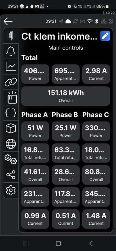

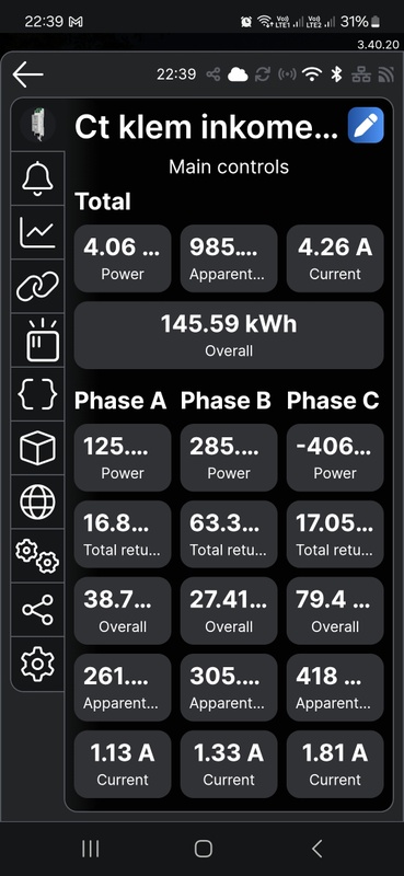

  • Ronald.42
  • Registratie: Maart 2021
De shelly is online.
Moest inderdaad de listning port op 1010 zetten en dan pakt marstek hem.
De shelly app zelf heeft overigens een leuk overzicht van alle waardes per fase.
Hij is nu ook al een poos lang verbonden met de accu zonder weg te vallen.
Verbonden via kabel aan de modem.
Ct bolletje in de marstek app blijft nu stug groen en als je hem aanklikt geeft hij ook keurig de juiste waardes.

Werkt deze shelly met deze Marstek ? Ik heb deze ook op het oog voor mijn 1 fase systeem .
2 MT 5.12 KWh (v 151) , Shelly Pro EM CT-63, HW-P1, 1 fase. 12 x 340 WP Solar.

klump4u schreef op woensdag 19 februari 2025 @ 18:37:
Hier ook ingebouwd, wat een knotsen heeft de Shelly pro 3EM :'(
Wat is er aangesloten op de bovenste aansluitingen van de Shelly?
A-label (huur)bungalow 90m2 4000WP zonnepanelen, Marstek 5.2 KWh thuisaccu V157.1 HW P1 meter 5.1903 , lucht lucht airco LG 3,5 KW, elektrische boiler, inductiekookplaat, Homewizard energie monitor systeem sinds 01-06-2019 gasloos

  • klump4u
klump4u
Full electric in Zuid-Limburg
Janp1963 schreef op woensdag 19 februari 2025 @ 18:53:
L1, L2, L3 en N afgesplits van een aardlekautomaat, Shelly zal ook voeding moeten hebben.

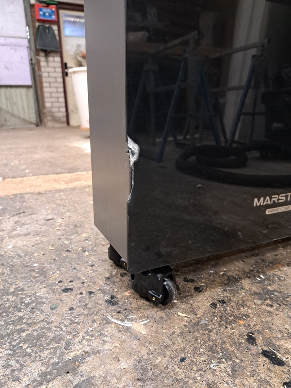

Peterhardenberg schreef op dinsdag 18 februari 2025 @ 23:13:
Super balen voor je, maar nu kunnen we er achter komen hoe service en garantie werken bij deze accu.
Wel jammer voor jou dat jij dit nu moet gaan uit dokteren.
Suc6.
En inderdaad wat ik dacht de Marstek defect, vandaag bevestiging gekregen van Hame : "Hello, Your device has a malfunction, and we can replace it for you. Since the device is quite heavy, you will need to arrange a pallet for transportation. Please make sure to pack the device securely and include all accessories."
Ik heb direct mijn leverancier Acculife in Merksplas gecontacteerd met de vraag hoe dat verder moest lopen. Zij hebben een perfecte service geleverd en gemeld dat ik vandaag de batterij bij hen mocht binnenbrengen en dat ze mij direct een nieuwe zouden meegeven, zij gaan het terugsturen naar de magazijnen in Duitsland volledig op zich nemen. Wat een service, daar was ik toch wel heel tevreden mee.
Ik om 15 uur naar hun magazijn, de vervangbatterij stond al klaar, Sam en Vincent hebben alles overgeladen in mijn auto en om 16.40u had ik alles terug geinstalleerd en draaide ik terug in auto NOM (batterij was 80% geladen in de verpakking).
Conclusie service bij Marstek (sommige verdelers toch) loopt echt goed. Hopelijk houdt deze het nu wel.

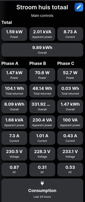

S2S schreef op woensdag 19 februari 2025 @ 18:53:
bij mij werkt die zeer goed, is wel 3fase net
BMW I5 E40 / EV lader Wallbox / 15KWpiek PV verdeeld over 5 SMA / Warmtepomp 14KW / Boiler 300l / 3 x Marstek Venus E 5.12kwh V157.1/216 + 1 x Venus A V149.119.109 / HBC control via HWP1 + Marstek control CT002 V124 / 3 fasen net

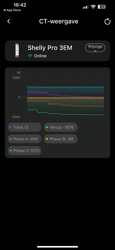

In de shelly app op je smartphone hebt je een metertje waarop je kan zien wat je installatie altijd aan het doen is ook als de batterij en ct offline zijn, tenzij de shelly zelf ook geen wifiverbonding heeft
Afbeeldingslocatie: https://tweakers.net/i/Uq4DVvRaUGVSETod056Z4gdKqY0=/x800/filters:strip_icc():strip_exif()/f/image/mSNClnpajSTnJQcCUNzEB4RT.jpg?f=fotoalbum_large

PNARI schreef op woensdag 19 februari 2025 @ 22:08:
Ja dat is dus het probleem alles is wel online alleen de connectie valt dan weg tussen accu en shelly net als voorheen met de p1 HW en p1MT
Het thuisnetwerk zal het niet zijn dat is wel stabiel en dat soort onderbrekingen zie ik nergens terug.
De jeugd kan hier bijv prima online met elkaar gamen via wifi getuige de verbale communicatie tussen keuken en woonkamer, daar hoor ik geen klachten.
Het is iets dat bij Marstek speeld maar ik krijg de vinger er niet op.
Ik heb ze er al wat vragen over gesteld maar veel verder dan dat die connectie inderdaad unstable is geraak ik nog niet.
Vandaag wat op door gevraagd dat antwoord moet nog komen.
Ik vind deze uit de shelly wel aardig.
Afbeeldingslocatie: https://tweakers.net/i/YuRu8vdV3y1d5M2hH87iCeBo2Z4=/x800/filters:strip_icc():strip_exif()/f/image/rb7jIAyiVpLUDcppXLG5QEuO.jpg?f=fotoalbum_large

Ik ook maar op mijn samsung S24 zie de eenheden niet bij alle getallen , moeilijk te monitoren dan. Je kan op je desktop ook op je webbrowser het ip adres van je shelly ingeven, dan zie je de directe communicatie met je shelly , ook als er geen internetverbinding is.
Afbeeldingslocatie: https://tweakers.net/i/yF_gnZdX52FkUStEoVZhGZM_VVg=/x800/filters:strip_icc():strip_exif()/f/image/s8hOsQJGDecwIdEItcA8TCOH.jpg?f=fotoalbum_large

In afwachting dat mijn Shelly beschikbaar komt als CT (EM pro 50 A), even proberen op de manueelstand zo dicht mogelijk bij NOM te komen.
Lijkt me aardig close en dat op manueel, piek in de nacht is van het laden van de accu naar 100% en verwarmen van mijn boiler tijdens de goedkoopste uren (dynamisch contract) klein piekje vanochtend is het opstarten van de warmtepomp.
Afbeeldingslocatie: https://tweakers.net/i/ZjawifWgz5pzDj5OvN4QirHHuHU=/800x/filters:strip_icc():strip_exif()/f/image/ZHCepBrBfn3PJZbNjeU8w3j7.jpg?f=fotoalbum_large

  • Losballos2005
  • Registratie: Januari 2025
  • Laatst online: 11-09 22:57

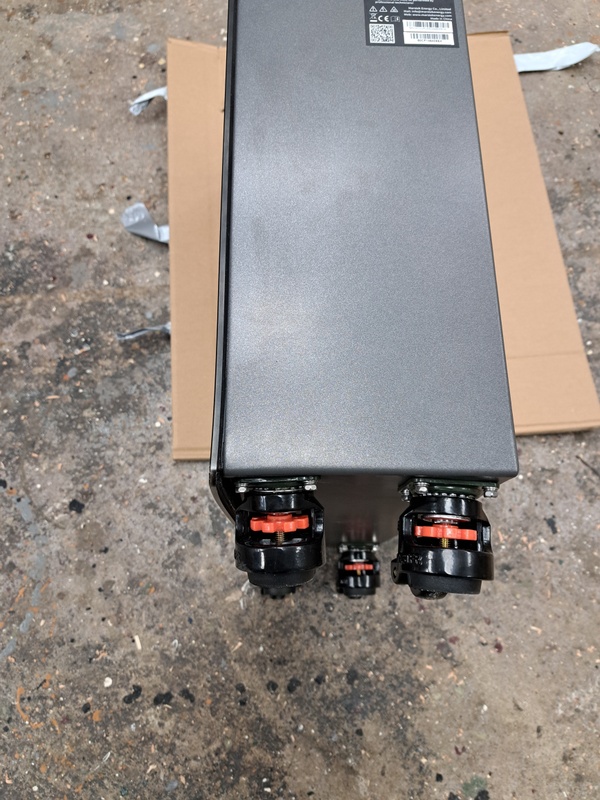

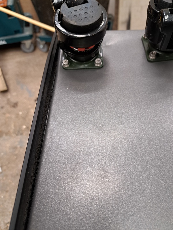

Ik kan met zekerheid stellen dat de zwaartekracht gewoon vat heeft op de MT.
Pleurt me dat ding gister 2 meter naar beneden tijden het sjouwen naar boven.
1 wieltje aardig richting binnenzijde verhuisd en beste buts in de frontplaat.
Maar hij werkt nog.
Als deze technisch kapot loopt dan hebben we denk ik de eerste fotos van de binnenkant.
Afbeeldingslocatie: https://tweakers.net/i/TL2UrhHc4z_L1U6P55fJq1nNnyA=/x800/filters:strip_icc():strip_exif()/f/image/zin9h47ZvjL6MtkY8FDWHvqI.jpg?f=fotoalbum_large
Afbeeldingslocatie: https://tweakers.net/i/pE7bGwph-IArZ9s36e28QMZJ97Q=/x800/filters:strip_icc():strip_exif()/f/image/zXM6n64gte1uDNph6w6v0kNa.jpg?f=fotoalbum_large
Afbeeldingslocatie: https://tweakers.net/i/9hAfmsZSFrdud9_1EkyfVq6Eg3Q=/x800/filters:strip_icc():strip_exif()/f/image/6uRJeKzqmaS52RELF4GoQQ3E.jpg?f=fotoalbum_large
Voorste plaat zit al deels los..wel verleidelijk om m iets verder los te trekken :P
[ Voor 63% gewijzigd door Losballos2005 op 20-02-2025 15:57 ]

Verschijnt/Verdwijnt?
Dit is Verschijnt
In het scherm " My Dashboard " op het divice klikken.
Dit is wat bij mij gebeurt, misschien is S24 scherm te kleinAfbeeldingslocatie: https://tweakers.net/i/oSL-xN4CBj8EKPdJ0S89o7kNlqs=/x800/filters:strip_icc():strip_exif()/f/image/6gC5mk7cVsdRSp3F69R15imy.jpg?f=fotoalbum_large
Afbeeldingslocatie: https://tweakers.net/i/rpUUrn5ygWY-rdFg3A0AhTpYT6w=/x800/filters:strip_icc():strip_exif()/f/image/iaTqK4HGYyscR74U2w9srcWZ.jpg?f=fotoalbum_large
