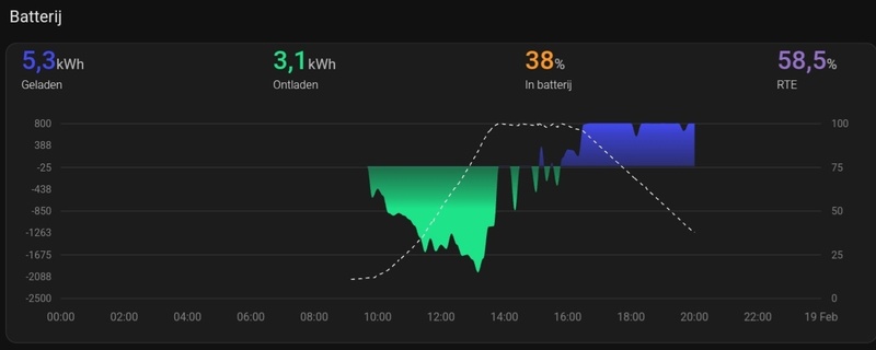

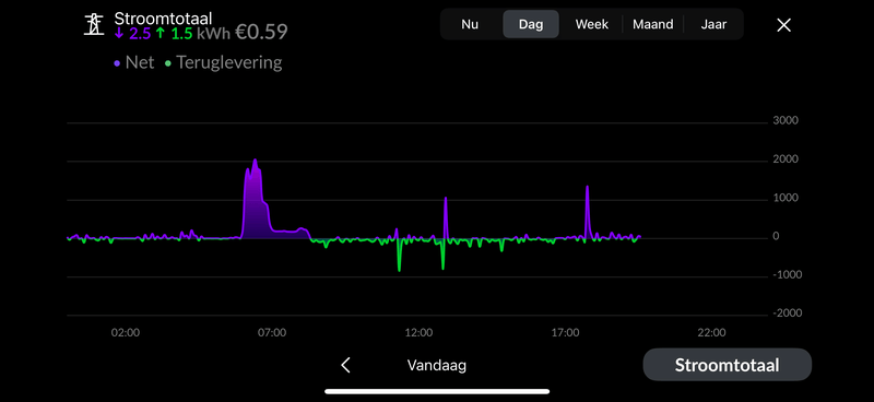

  • Houtje01
  • Registratie: April 2017
  • Laatst online: 20-09 17:44
PNARI schreef op dinsdag 18 februari 2025 @ 19:41:
Kan je eens een plaatje delen van 24u
Gaat ie weer.
Eerste plaatje hw p1 meter 2e plaatje HA grafiekje 3e plaatje HA energy dashboard
Afbeeldingslocatie: https://tweakers.net/i/Qw9WM_YT04hv7ryEzrA6O9tomk4=/800x/filters:strip_exif()/f/image/7DsODEoaMFwxrdWpCfBGGT27.png?f=fotoalbum_large
Afbeeldingslocatie: https://tweakers.net/i/sHrksyUqKU2zyll4ih6lvVGcKS4=/x800/filters:strip_exif()/f/image/lxbC5fbZ5eELHj2ns9VP4bYm.png?f=fotoalbum_large
Afbeeldingslocatie: https://tweakers.net/i/egQxuhPd-Nh7FQLlaRlYQN1T_5M=/x800/filters:strip_exif()/f/image/4yU28qdW0r3b5tKY6Ycllho2.png?f=fotoalbum_large
PV 2600 wp oost 2600 wp west - Home Assistant - Marstek Venus v1 5.12 Kwh fw v153 - Marstek Venus v2 5,12 Kwh fw v153 - CT 002 fw V124 - Duo split airco Mitshubishi 5,3 Kw - Lynk & co hybride - Webasto unite lader

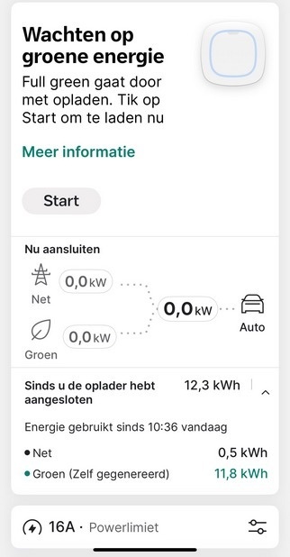

  • Koniade
  • Laatst online: 21-02 10:39
PNARI schreef op dinsdag 18 februari 2025 @ 18:47:
Goed bezig 🤙evolueer eens na een week of die " nom " gewerkt heeft en die evaluatie op basis van een betrouwbare real time monitoring en dus niet de MT app. Uiteindelijk heeft iedereen een min of meer wekelijks verbruikspatroon. Als de batterij dan laadt als er zonnestroom over is en daarna regelt naar minimum inkoop van electriciteit vind ik het prima. Als je 4000w verbruikt kan de batterij niet nom regelen , hooguit 1500 W op de meter als de batterij ingesteld is op 2500W ontladen. Als ze ingesteld is op 800W ontladen zal dat 3200W op de meter zijn.Sommigen verwachten dat de batterij reageert zoals het gaspedaal in een hybrideauto.Dat kan "nog" niet voor 2000 euro voor een 5kWh batterij maar ik hoor graag andere meningen.
Misschien toch leuk om even te weten. Nadat ik net schreef over het stuiteren tussen 2900 W van het net trekken en even later weer 2300 W terug leveren. Die ongeveer 300 W verschil is dan mijn verbruik. Op dit moment heb ik het even laten gaan en nu binnen een half uur tot een uur is het stuiterend teruggebracht tot ongeveer 100 watt. Maar in de meeste gevallen zelfs nog minder dan is het vlak rond de nul op en neer laten we zeggen binnen de 50 positief 50 negatief dus hij lijkt in een snel tempo te leren om mijn verbruik een beetje in te schatten
Houtje01 schreef op dinsdag 18 februari 2025 @ 19:35:
Al dagen lang NOM met de ct 003. Werkt zoals hij moet werken. Vandaag de vaatwasser laten draaien. Loopt netjes weg met NOM. Totaal geen klagen. Mag ook wel eens gezegd worden. Morgen de auto laden op 6A. Kijken of de batterij dan netjes het overschot alsnog in de batterij stopt. Laatste dagen batterij vol. Savonds netjes ontladen. Weet niet of ik hem morgen vol krijg.
Ik heb vandaag de auto aangekoppeld, Batt was om 10:30u vol en toen ging de wallbox in de volledige groene mode de auto laden. Heel af en toe sprong de Batt bij. Wallbox heeft tenminste 6A op alle drie de fases nodig om in deze mode te gaan laden.
Komende dgn nog verder testen. Dit is namelijk een van de redenen waarom ik deze 5.1kw Batt gekocht hebt.
Overdag veelal de EV als energie overloop en de Batt aan de randen van zonlicht laden en bij onvoldoende
PV opbrengst op NOM houden. Tot nog toe werkt het prima!
Afbeeldingslocatie: https://tweakers.net/i/siySiIqTah_U8PTQHg2ituHNQJY=/fit-in/4920x3264/filters:max_bytes(3145728):no_upscale():strip_icc():strip_exif()/f/image/q6ZHdPhoPspKzJmSaxecM95R.jpg?f=user_large
[ Voor 3% gewijzigd door SatScan op 18-02-2025 19:56 ]
.NL | BYD Atto3 | PulsarPlus EV +Balancer | WP7.7K Z | Venus v1 en v2 - 5.12kWh V158 - CT003 V122 - BMS 216 - Modi:NOM | HBC | 2 MHI - CC | HA DS224+
  • PNARI
  • Registratie: December 2024
  • Laatst online: 26-09 18:05
r.reus schreef op dinsdag 18 februari 2025 @ 19:46:
Geen enkele actie van de batterij 8)7
En hoe monitor je de actie van de batterij?
4000Wp Oost, 5000Wp west, 2x 5.12 kWh, 2xBMS V153, HWP1 V1.1903, CT003 V117 App V1.6.32, Shelly 3PRoEM, 3mfase, electrisch koken en boiler,maat 43 in de schoenen.😅
  • Houtje01
Koniade schreef op dinsdag 18 februari 2025 @ 19:47:
En die mening heb ik ook. Laat het eens een beetje gaan. Het lijkt er op dat de software leert. Had in het begin wat klachten mbt uitval verbinding batterij en ct003. Maar heb daar totaal geen ladt meer van. Het werkt zoals het moet werken bij mij
Houtje01 schreef op dinsdag 18 februari 2025 @ 19:46:
Gaat ie weer.
Dat plaatje van HW ( wat ik het beste ken) ziet er goed uit, is behoorlijk nom. Je haalt vandaag met waarschijnlijk evenveel zon als hier 2.5kWh van het net. Is snel geteld 1€ x 365 = 365 euro per jaar en we zijn pas half februari. Ik weet natuurlijk niet of je verbruiksprofiel van vandaag representant is voor iedere dag van de week maar als dat zo is dat vind ik een goede prestatie als de batterij zo blijft presteren.
[ Voor 3% gewijzigd door PNARI op 18-02-2025 20:05 ]

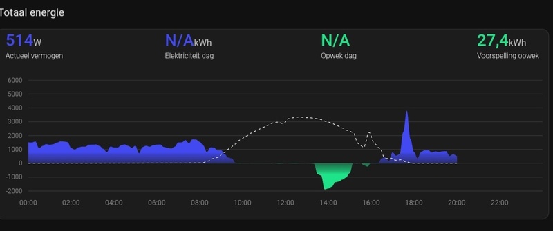

  • hallorichard
  • Registratie: September 2016
  • Laatst online: 27-09 21:19
Vandaag ook weer netjes 0 op de meter met laden.
Door de warmtepomp veel meer verbruik dan de 800watt.
Ook de grafieken in Home assistant gemaakt volgens homewizard look.
In de onderste grafiek is de stippellijn de zonnepanelen opwek.
Afbeeldingslocatie: https://tweakers.net/i/w3o1KT9PWvzDTmaNcRsYs6kx33M=/800x/filters:strip_icc():strip_exif()/f/image/JjX9EskGpKGgOqvYfQdZnAJw.jpg?f=fotoalbum_large
Afbeeldingslocatie: https://tweakers.net/i/8SB4vPLqVBjU6nAXFKKv0jInzYg=/800x/filters:strip_icc():strip_exif()/f/image/6yIhd1friKE2lbOtjiRESzRX.jpg?f=fotoalbum_large

  • Houtje01
PNARI schreef op dinsdag 18 februari 2025 @ 20:00:
Maar dat zeg ik toch ook steeds? Dat hij het voor mij prima doet. Jij wil alleen steeds plaatjes en grafiekjes van 24 u. Eerdere berichten van mij zijn ook positief over de batterij. Ik heb geen probleem met de Marstek.

@PNARI en nog een plaatje. Nu om bijna 21:00 u de batterij nog netjes aan het bijlopen op NOM. Waarschijnlijk morgenochtend leeg.
Afbeeldingslocatie: https://tweakers.net/i/04l8bFP_5LAWEoEqTR7oIkOgi7w=/x800/filters:strip_exif()/f/image/eSr3zGE5cT2eK8OFqQfL6927.png?f=fotoalbum_large
En de laatste
Afbeeldingslocatie: https://tweakers.net/i/wOTW3stgt2ql_SQfr_NrDSpHHCk=/800x/filters:strip_exif()/f/image/Kaxt1elYBzck1bVMMEPAxynH.png?f=fotoalbum_large

Afbeeldingslocatie: https://tweakers.net/i/D9_7oqsrbvPNn5i-ja56Q7H4BS0=/x800/filters:strip_exif()/f/image/O9Ls8MBdIJDk5E3QtowKnRJF.png?f=fotoalbum_large
NOM gaat weer prima vanavond. >:). ( Let eens op die schaalverdeling). ;) ;)

matrover schreef op dinsdag 18 februari 2025 @ 19:56:
Toch ook nog even een plaatje delen van de afgelopen 3 dagen, met een beetje zon komt die netjes rond de middag vol, en draaid nom tot in de ochtend. nog iets meer zon uren nodig om geen afname meer te hebben.
die mega pieken is het laden van de auto (22kw) Dan stopt de accu netjes met NOM'men (zet hem via modbus terug naar manual mode). Draai met de shelly emulatie B2500.
Ben zeker tevreden!

Horla schreef op woensdag 19 februari 2025 @ 09:25:
Goed om te weten dat dit mogelijk is. Ik veronderstel dat je een automatisatie hebt gemaakt dat laden auto --> manual mode via modbus en op na laden terug via modbus op auto zetten?
Correct
