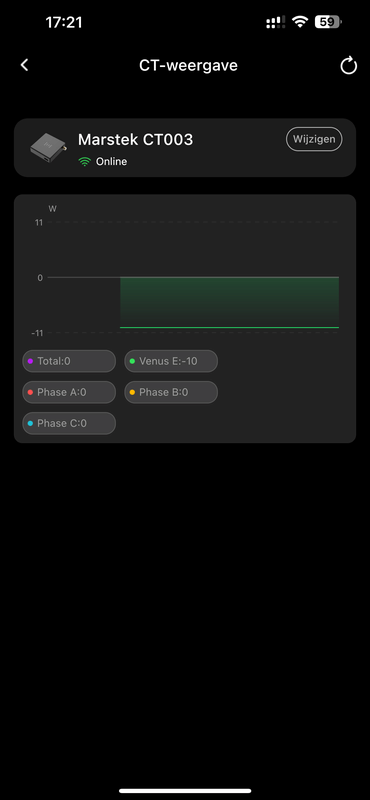

Ponzo schreef op maandag 17 februari 2025 @ 10:59:
Vandaag dan maar weer eens een poging gedaan om de C003 aan de praat te krijgen. Ik heb een 3 fase aansluiting. De MT [ Lijkt of de P1 meter in mijn geval niet kan omgaan met negatieve wattages. Heb de juiste meter geselecteerd “ kaifa 304” Schiet mij maar lek ☹️
Ik zie niets bijzonders... maar goed....
Kijk eens in het apparatenbeheer van de app en wat geeft die aan? Als dat klopt dan werkt het zoals bedoeld.
Het is algemeen bekend dat de screendump die jij post niet de correcte weergave geeft.
Als het niet werkt, feedback optie in app gebruiken en je probleem doorgeven aan Marstek zodat die naar een oplossing kunnen zoeken.

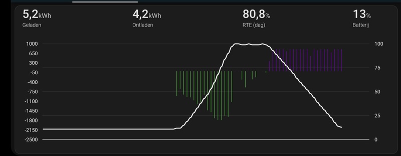

Hoezo laag rendement bij 200W , ik meet 95% bij 250W ontlading ?
4000Wp Oost, 5000Wp west, 2x 5.12 kWh, 2xBMS V153, HWP1 V1.1903, CT003 V117 App V1.6.32, Shelly 3PRoEM, 3mfase, electrisch koken en boiler,maat 43 in de schoenen.😅
  • obed112
  • Laatst online: 14:42
PNARI schreef op maandag 17 februari 2025 @ 12:28:
Rte is natuurlijk op basis van laden en ontladen en met name laden op lage vermogens geeft veel verlies.

Hangover_ohoo schreef op maandag 17 februari 2025 @ 18:33:
Ik ben opzich aardig tevreden met hoe de MT nu functioneert in NOM modus met de BT2500 shelly emulator en Home Assistant. Battery firmware v147. Echter waar de MT echt moeite heeft is sterk wisselende load. Ik heb een Quooker en een kook electrisch. Nogal pulserende vraag die de MT niet kan bijhouden. Dat snap ik. Maar wat ik niet begrijp is dat de MT nadat ik stop met koken en de load dus weer wat stabieler is de batterij een zaagtand patroon aanhoudt voor zeker 10 minuten, daarna toch weer richting NOM moduleert en soms ook spontaan opnieuw gaat zaagtanden (laden/ontladen op hoge load tussen 1000 en 2500 watt.
3fase DSMR5 Ziv slimme meter, load verbruikers behoorlijk verdeeld over de 3 fases, de BT2500 emulator toont enkel het totaal verbruik (zoals bekend).
Zou de overstap naar de C0003 dit gedrag verbeteren? Dus ook na hoge load sneller en stabieler naar NOM terug?
Je kunt het in ieder geval proberen, bij mij werkt de CT003 uitstekend!
Ik zie een schommeling van 4w op NOM, ik heb een screenrecord van gemaakt.
Dit is tijdens de vaatwasser aan, naast de TV en ander standaard verbruikers in je huis.
Zie hier mijn screenrecord die ik zojuist heb gemaakt van CT003 op NOM
https://photos.app.goo.gl/WPzvSJb5KyqDL3rJA
[ Voor 13% gewijzigd door SatScan op 17-02-2025 19:05 ]

SatScan schreef op maandag 17 februari 2025 @ 18:55:
Heb je ook een plaatje van een ganse dag ?

  • hallorichard
  • Registratie: September 2016
  • Laatst online: 20:53
Vandaag zeker met laden een mooie 0 op de meter laad periode. Ontladen gaat nog niet op 0 omdat de warmtepomp meer dan de 800w trekt. Gebruik de ct003.Afbeeldingslocatie: https://tweakers.net/i/SzlAOTTRshk6xrg0qb_zcCnTa0Y=/800x/filters:strip_icc():strip_exif()/f/image/waRTVzTmp1ySI7E4m9WJxfUb.jpg?f=fotoalbum_large
Afbeeldingslocatie: https://tweakers.net/i/DSxiihd7tZ8-USyAYNmWghZfrHw=/800x/filters:strip_icc():strip_exif()/f/image/AbInokMXXZ9jrOWxo9nfX7mr.jpg?f=fotoalbum_large

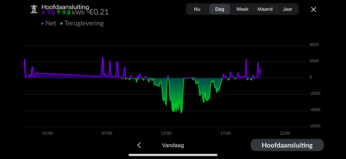

PNARI schreef op maandag 17 februari 2025 @ 19:06:
Dit is voorlopig de laatste afbeelding die ik post... we zijn in de overtuigingen met elkaar en dat is niet zinvol.
Bij mij werkt het top! En bij anderen misschien minder en daar is de feedback optie voor.
Laten we rustig afwachten hoe en een ander de komende periode verloopt.
Als de geruchten kloppen dan komt er over enkele weken en update. Ja bug vrije software bestaat niet.
Wat zie je... in de nachturen had de HW P1 meter kuren. Batt. gaat laden en houd NOM aan.
Later in de ochtend is Batt. vol en zie je de groene grafiek groter worden. Dan ga ik aan het testen met slim laden van mijn EV en wederom zie je NOM. Helemaal volgens mijn wens. Dan haal ik EV van de lader en het proces herhaalt zich.
Afbeeldingslocatie: https://tweakers.net/i/XmJrwSCg3APQfvQnYgDclWbcdhs=/fit-in/4000x4000/filters:no_upscale():strip_exif()/f/image/avheQcxTiNeDvAT3eE147Wjx.png?f=user_large

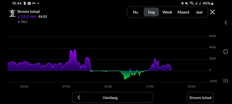

  • PNARI
  • Registratie: December 2024
  • Laatst online: 16:05
Hierbij mijn plaatje met de hardware shelly. Ik was al tevreden met de P1HW maar de shelly doet beter. 2de foto is van 2 weken eerder in vergelijkbare omstandigheden maar toen P1HW als CT en laatste batterij vandaag.Wanneer ik het plaatje van de batterij bekijk en vergelijk met de stroomtotaal denk ik dat het niet veel beter kan. Stroomtotaal is vlak op momenten dat batterij toch vrij grillig heeft moeten reageren.
In Duitsland vergelijkbare resultaten met de groep hier.
https://www.photovoltaikf...r-ac-speicher/?pageNo=126
Afbeeldingslocatie: https://tweakers.net/i/47Vg7kR22QSZu_dO7GLdflRU9GU=/800x/filters:strip_icc():strip_exif()/f/image/dXyX6oYdgz9mi3DMvywQ3hJT.jpg?f=fotoalbum_large
Afbeeldingslocatie: https://tweakers.net/i/EAB0rLzwJ5r713uVaapM_BUjExI=/800x/filters:strip_icc():strip_exif()/f/image/5qDdNeB7Z8MCyfzOm9L12uWo.jpg?f=fotoalbum_large
Afbeeldingslocatie: https://tweakers.net/i/1p9XIbZu-D0ye2_y0Y9dYtiKqSk=/800x/filters:strip_icc():strip_exif()/f/image/J8AZCzkXjm2L8VKnaE7h5qnf.jpg?f=fotoalbum_large
[ Voor 47% gewijzigd door PNARI op 17-02-2025 22:19 ]

  • hallorichard
RTE vandaag goed. Wel ontladen 800 watt ivm warmtepomp. Gaat nog iets beter worden, want de accu heeft nog 2%.
Met de laatste 2% is het 82.5% geworden.
Afbeeldingslocatie: https://tweakers.net/i/h9Ewp3TnHbQycV88f9S1bCBqlqU=/800x/filters:strip_icc():strip_exif()/f/image/j8Tf53ppyGPe8Le8K5o5KNvu.jpg?f=fotoalbum_large

hallorichard schreef op maandag 17 februari 2025 @ 21:49:
Misschien toch eens een hardware shelly installeren en batterij op 2500 W ontladen zetten op een aparte groep. Sneller ontladen geeft ook weer sneller ruimte om bij te laden.Die shelly/batterij gaat de warmtepomp wel volgen. Als ik hier zie hoe de shelly/batterij de kookplaten volgt van 11.30 tot 12.15 moet die de warmtepomp ook wel volgen.

Net de CT003 binnen en hier hetzelfde probleem. Is het iemand die problemen had nog gelukt?
Dacht even dat ik het had: verwijderd en opnieuw toegevoegd maar om de haverklap is ie de BT kwijt. En stond er een halve meter vandaan.
Gaf de P1 wel wat info in de app, maar even later weer geen BT en Wifi en connecten met de batterij gaat al helemaal niet.
Dit zijn altijd lastige problemen om op afstand te bepalen wat goed of fout gaat. Is het misschien je telefoon? Zet die eens uit en aan. Sta je juist te dichtbij? etc.
Gebruik de zoek functie en je vind misschien het antwoord wat je zoekt.
Succes!
Bij WiFi zie je Wan0 als apparaat staan. En kijk in apparaatbeheer van de app of de CT003 is toegevoegd - bij mij met de naam MST-SMR_3141. Is allemaal veelvuldig al langsgekomen met de diverse tips over hoe en wat. Neem even de tijd om door te lezen. Zie de handleiding in TS en het installatie filmpje.
Je hebt in apparatenbeheer gekeken? En daar de CT003 toegevoegd met + teken en de juiste energiemeter gekozen?

Thanx. Ik zocht idd op CT003 en mislukt en kwam oa het bericht tegen waar ik op reageerde en aangezien dat de laatste was was ik benieuwd of het bij die personen wel gelukt was. BT uit en aangezet hielp niet. Dan maar eens de telefoon. Ik houd jullie op de hoogte.
Update: ook nog eens geprobeerd met Power Zero. Dan kan ik wel kiezen Marstek CT003, terwijl degene die ik heb toegevoegd niet zichtbaar is, maar wel in de app.
Uur verder en een paar keer het ding verwijderd en opnieuw toegevoegd. Ook met de gesuggereerde naam waar ie mee komt. Dat haalt niks uit. Dan maar als Marstek CT003 zodat ik hem eventueel in Power Zero kan kiezen. Daar zie ik hem ook. Wifi en BT is er, maar als je dan Marstek CT003 kiest als CT zegt ie dat ie offline is. Ik geef het vooreerst op. Jammer dat de HW-P1-meter-implementatie is verwijderd want die was hoopgevend. Dit is 1 groot drama. En de batterij en CT staan zo'n beetje naast de router.

Afbeeldingslocatie: https://tweakers.net/i/YmkYBJHDnuW402Mo020o89RXuGs=/800x/filters:strip_icc():strip_exif()/f/image/JxmBpqT1jlmOyfK0oYS5AZ1b.jpg?f=fotoalbum_large
Vandaag rte van 80%. Op 800w laden en ontladen. Batterij in koude schuur (2 graden)
1x Marstek 5.12kWh, V151, Shelly Simulator in Homey, Lilygo RS485, 14 zonnepanlen 4620wH. Dynamisch contract, NL

Bij mij blijft vandaag de connectie vrij stabiel naar de CT003, echter komen er totaal geen waardes door en reageert de batterij dus niet.
Afbeeldingslocatie: https://tweakers.net/i/DBY-a85nM00FIWq4UyBBHLDLe04=/x800/filters:strip_exif()/f/image/NvMWTsyQN82W4aD4z0T67Yq5.png?f=fotoalbum_large
