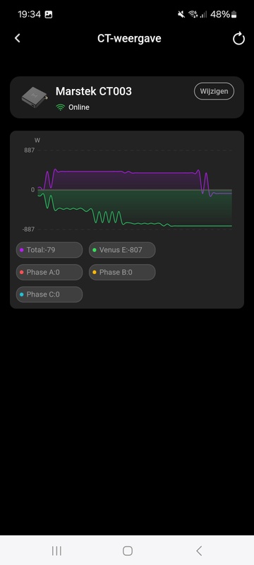

Afbeeldingslocatie: https://tweakers.net/i/7fzM4xeSdXhV8q6B5ra6vI-XAbM=/x800/filters:strip_exif()/f/image/74g2QdlUI6zpfzlsrRFYKUCR.png?f=fotoalbum_large
App doet vreemd ook hier. Alles draait met de ct003, maar app doet gek.

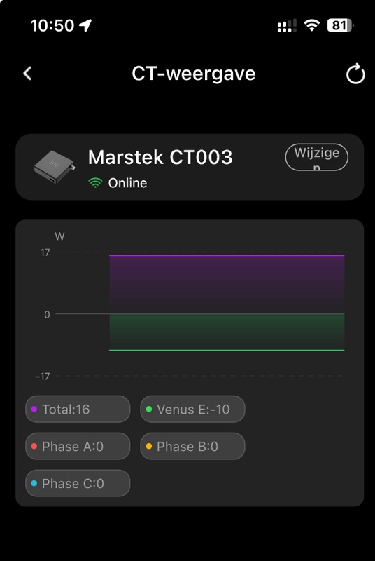

weet niet of het al voorbij is gekomen, heb al e.e.a doorgebladerd.
heb de ct003 aangesloten
daar geeft hij geen aparte verbruik aan per fase
alleen totaal, maar dat zal niet lager komen dan 0 watt
dus zal de accu zich ook niet gaan opladen op de "auto" stand
als mijn totaal verbruik -200watt is geef de app van marstek alleen het opgenomen vermogen aan.
voorbeeld
fase 1: -400W
fase 2: 200W
fase 3 200w
geeft marstek 400w aan

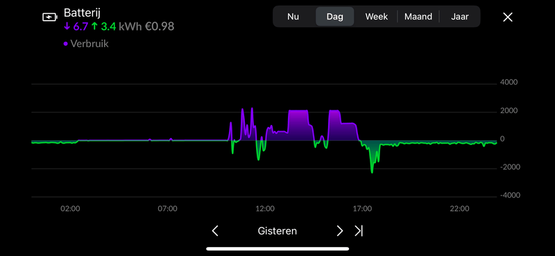

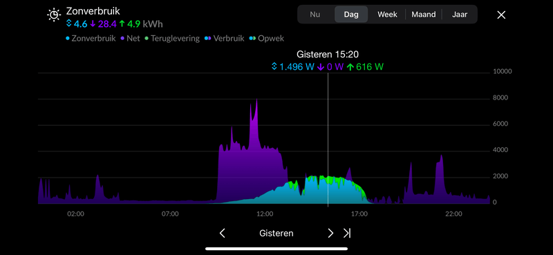

Hier mijn HW data van de batterij van gisteren en vandaag
Afbeeldingslocatie: https://tweakers.net/i/v-rJ02iUNZhXRxgOxU5klT05thw=/800x/filters:strip_exif()/f/image/KUmBgMfU0RQ4mOsfYxeHGgvw.png?f=fotoalbum_large
Afbeeldingslocatie: https://tweakers.net/i/B1Adp4MKE79Dp0MyAB0M53g5ojc=/800x/filters:strip_exif()/f/image/57542piTSVRGIkO6k2dHJ7Pn.png?f=fotoalbum_large
Heb gisteren een tijdje manueel geladen op 2000w
BMW I5 E40 / EV lader Wallbox / 15KWpiek PV verdeeld over 5 SMA / Warmtepomp 14KW / Boiler 300l / 3 x Marstek Venus E 5.12kwh V157.1/216 + 1 x Venus A V149.119.109 / HBC control via HWP1 + Marstek control CT002 V124 / 3 fasen net
FireWolf001 schreef op zondag 16 februari 2025 @ 20:28:
Mijn Batterij met de CT003 P1 meter doet het eigenlijk best goed.
De nul word heel aardig goed vast gehouden.
Alleen wat mij opvalt is dat als hij laad hoger dan ongeveer de 1800 watt dat er een zoem uit de batterij komt.
Hij word niet erg warm. Als het laden stopt of minder word neemt het gezoem ook af. totdat je hem niet meer hoort.
Hebben jullie batterijen daar ook last van of zijn deze muis stil bij volbelasting?

Vandaag dan maar weer eens een poging gedaan om de C003 aan de praat te krijgen. Ik heb een 3 fase aansluiting. De MT Afbeeldingslocatie: https://tweakers.net/i/vviyF6US7XiEjxWEU2Kbq8hlVnE=/x800/filters:strip_icc():strip_exif()/f/image/0DsDkuE3e47vBIHKJcZv3u0R.jpg?f=fotoalbum_large
Afbeeldingslocatie: https://tweakers.net/i/5dV3kxxw8LUoiTcVMhSK5TLGk8Y=/x800/filters:strip_icc():strip_exif()/f/image/yUURtD33aN9oYdocE3uwsLau.jpg?f=fotoalbum_large Lijkt of de P1 meter in mijn geval niet kan omgaan met negatieve wattages. Heb de juiste meter geselecteerd “ kaifa 304” Schiet mij maar lek ☹️
[ Voor 12% gewijzigd door Ponzo op 17-02-2025 11:45 ]
