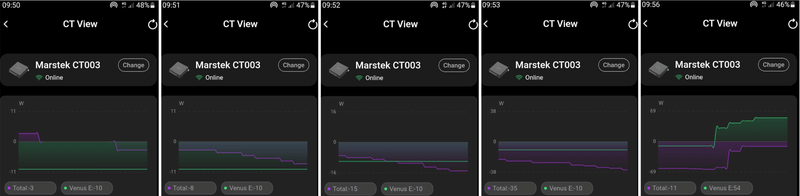

Opladen met zonnepanelen.
Vanochtend opgelet op welk moment de batterij begint te laden. Ik dacht dat dit rond -30 Watt was, het blijkt in dit geval eerder -60 Watt te zijn.
Opvallend is dat de Venus E in 'stand by' altijd strak -10 Watt laat zien.

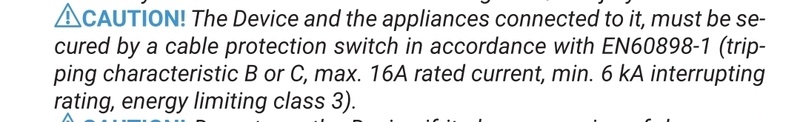

Leuk.
Maar het is dus nergens aangegeven in de bijgesloten installatie handleiding.
De enige regel die rept over beveiliging in de bijgesloten handleiding is de volgende.
Afbeeldingslocatie: https://tweakers.net/i/pUPQuo2qOiRoZp0SCMKWgvLRIDM=/800x/filters:strip_icc():strip_exif()/f/image/CCDjNGP9eTTCodHIWINBmfkr.jpg?f=fotoalbum_large
Wat jij doet is de specs van een andere meter dan die ik aan het plaatsen was hier ten toon stellen.
Met welk doel is me onduidelijk.

Janp1963 schreef op zaterdag 15 februari 2025 @ 12:55:
Let wel Ronald, voorbeeld wat ik geef is voor de 1 fase Shelly, waarschijnlijk mag jou versie gewoon achter een standaard 16A automaat vanddar geen omschrijving in het schema of handleiding.
Maar begrijp me niet verkeerd vind het ook kl*te voor je dat het ding gepoeft is. :(
Tja dat argument dat ik hem had moet aansluiten met de 2a zekering volgens de voorschriften die ik niet gevolgd zou hebben en dat hij dan nog heel was geweest was dus wat voorbarig mag ik aannemen.
d:)b

Ronald.42 schreef op zaterdag 15 februari 2025 @ 12:47:
Leuk.
Uiteindelijk doet die shelly een stroommeting via de 3 CT klemmen en een spanningsmeting op de 3 fasen en heeft daar een klein beetje stroom voor nodig via één van de fasen nl aansluiting C en N .Als jij er zeker van bent dat je de N niet per ongeluk op een fase hebt aangesloten zou ik hem terug sturen
