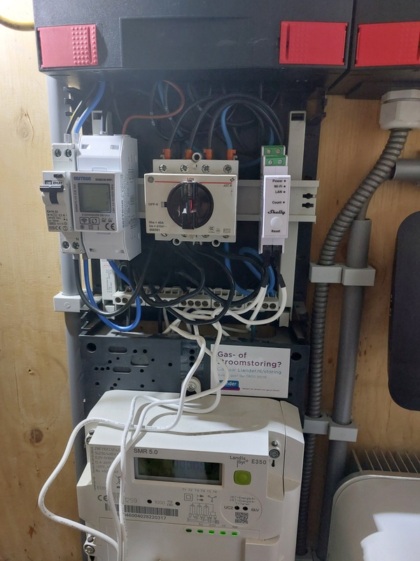

  • Rick-
  • Registratie: November 2024
  • Laatst online: 02-07-2025
S2S schreef op zaterdag 15 februari 2025 @ 08:41:
Beste is foto doorsturen met alle nummers erop. Ik ben er achtergekomen dat er veel verschillende versies zijn van mijn meter heten allemaal E350 maar staan andere gegevens op de behuizing. Zoals subtype nummer, snelheid p1 communicatie etc..
Ik heb de accu en ct003 nog niet, kan nog niets doorgeven en bekijken.
Staat de ZIV Enexis meter erin?
Indien niet wil iemand deze vast aandragen?
Afbeeldingslocatie: https://tweakers.net/i/xicN0v-9SM3_ixtwHOTHVX9oZDs=/x800/filters:strip_icc():strip_exif()/f/image/aeqZ0OkhtllD7gJsCItzK6RF.jpg?f=fotoalbum_large
  • Janp1963
  • Registratie: Oktober 2019
  • Laatst online: 25-09 09:42
Rick- schreef op zaterdag 15 februari 2025 @ 08:55:
Ja die meter staat er in alleen bij het type is een letter anders als de jouwe op de foto
Afbeeldingslocatie: https://tweakers.net/i/7cCe2ho95yIR_eJ7j8LcPCe7ng8=/x800/filters:strip_icc():strip_exif()/f/image/3m2upHVDq39MTHHnumHjfw5d.jpg?f=fotoalbum_large

Klopt volledig wat je hier aanbrengt maar blijf erbij dat je met de shelly niet kunt werken omdat deze een Nulleider nodig heeft en dus niet bruikbaar is op een delta grid 3x230 volt.
Afbeeldingslocatie: https://tweakers.net/i/gwDX2S46E311ITJFE31EsK7QGy4=/fit-in/4920x3264/filters:max_bytes(3145728):no_upscale():strip_icc():strip_exif()/f/image/n1NPuvED0xdDNGS3VH1cGv6T.jpg?f=user_large
Hoe weet ik welke fase ik heb in mijn woning?

  • Ronald.42
  • Registratie: Maart 2021
PNARI schreef op zaterdag 15 februari 2025 @ 11:53:
Hoezo poef ? Wat bedoel je daarmee ?
Nou poef en een elektrisch luchtje.
Komt vanuit dat blauwe dingetje.
Ik ben er alweer mooi flauw van.
Afbeeldingslocatie: https://tweakers.net/i/yl7k2Ki7hdgj4sHbSYXf1DDvdNU=/x800/filters:strip_icc():strip_exif()/f/image/KpHvXZa1Uux3c5amY9iwPgPA.jpg?f=fotoalbum_large

Jammer, maar dit heeft niks met De accu te maken maar eerder jou kunde/onkunde van de shelly in de meterkast.
Of tis een DOA
A-label (huur)bungalow 90m2 4000WP zonnepanelen, Marstek 5.2 KWh thuisaccu V157.1 HW P1 meter 5.1903 , lucht lucht airco LG 3,5 KW, elektrische boiler, inductiekookplaat, Homewizard energie monitor systeem sinds 01-06-2019 gasloos
  • Ronald.42
Volgens mij kun je dat bijna niet verkloten.
Een nul en drie fasen draadjes.
Is toch allemaal vrij duidelijk lijkt me.

  • Janp1963
Zie hem ook niet zitten achter een 2A installatie automaat, zoals wel in de aansluitbeschrijvijng staat.
Had je dit wel gedaan had de shelly waarschijnlijk nog geleefd,dan was immers de automaat eruit geklapt.

  • Ronald.42
Janp1963 schreef op zaterdag 15 februari 2025 @ 11:59:
Dat zie je sowieso niet want op die foto was ie nog niet aangesloten. oOo
