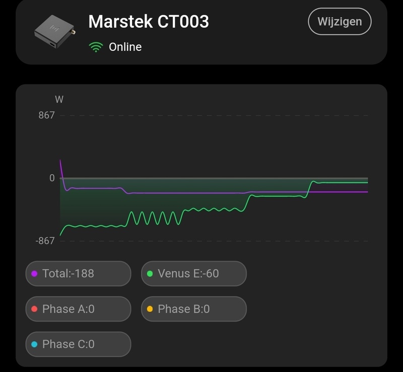

Vandaag voor het eerste keer genoeg zon om nul op de meter te testen.
We hebben een warmpomp en warmpompboiler, dus er moet veel opwek zijn om terug te leveren. Maar dat was er een paar uur. Ik heb gedraaid met de ct003. RTE met gegevens uit de marstek is prima vandaag.
Afbeeldingslocatie: https://tweakers.net/i/b6k1CTbMzV5lpWAqobGV5B0FeoE=/800x/filters:strip_icc():strip_exif()/f/image/oFbV6WDJ6qUbsVLANA2J3JW6.jpg?f=fotoalbum_large
En zichtbaar op homewizard display
Afbeeldingslocatie: https://tweakers.net/i/D799tYQ5yqHkO5Dfd4rBsB4iP14=/800x/filters:strip_icc():strip_exif()/f/image/l3VpMz1mxOdbo1tol9Yt9dEt.jpg?f=fotoalbum_large

PNARI schreef op vrijdag 14 februari 2025 @ 16:30:
Dat is een goed resultaat. Welke opnemer gebruik je ?
Dit zijn waarden uit de CT grafiek in de app.
2x Venus E (Gen1) V153.215, HW P1, Lilygo+HA

  • Ronald.42
  • Registratie: Maart 2021
Mijn ct003 heeft last van parkinson of zo...
Hebben meer deze golvende uitlezing?

Ronald.42 schreef op vrijdag 14 februari 2025 @ 18:21:
Ja, mijn systeem deed dat vanmiddag ook.
Ik heb zonnepanelen en vraag mij af of die samen met de batterij deze oscillaties veroorzaken.

  • Ronald.42
Hometek schreef op vrijdag 14 februari 2025 @ 18:28:
Mijn zonnepanelen zijn nu toch echt wel uit...
Dus dat zal het niet zijn.
Laatste update mischien iets veranderd?
Het bevestigd trouwens wel de delay tussen actie batterij en respons op Total.
Je ziet het golfje telkens enkele seconden later nakijken op de andere lijn.
Afbeeldingslocatie: https://tweakers.net/i/PkZZG94ffgrWfZJdmUbOjkP4C6I=/800x/filters:strip_icc():strip_exif()/f/image/052lOWv6PS7klyLOLzlyHoCE.jpg?f=fotoalbum_large
Die horen bij elkaar..
Afbeeldingslocatie: https://tweakers.net/i/zP-1m55Clap-pWKRi8GQifMdIJc=/800x/filters:strip_icc():strip_exif()/f/image/V8O3ipGcbCBUuO0lWSgbuixB.jpg?f=fotoalbum_large
[ Voor 58% gewijzigd door Ronald.42 op 14-02-2025 18:39 ]

Ik heb dat wel vaker gezien, mss een calibratie ? Zit in beide lijntjes, China kijkt mee om te verbeteren 🤣
Zie je dat ook in de HW app in NU mode ?
4000Wp Oost, 5000Wp west, 2x 5.12 kWh, 2xBMS V153, HWP1 V1.1903, CT003 V117 App V1.6.32, Shelly 3PRoEM, 3mfase, electrisch koken en boiler,maat 43 in de schoenen.😅

PNARI schreef op vrijdag 14 februari 2025 @ 18:37:
Nee daar zie ik het niet meteen terug, maar zou me niks verbazen dat homewizard die puntjes gladstrijkt voor een mooie grafiek.

Ronald.42 schreef op vrijdag 14 februari 2025 @ 18:43:
Ook niet als je stroom totaal NU in landscape wel nog eens op klikken als die in landscape staat op je smartphone bekijkt of op je desktop ( nog beter)

Ronald.42 schreef op vrijdag 14 februari 2025 @ 18:49:
Zo ziet NU van Homewizard er nu uit.
Ik heb vandaag de ct003 weer toegevoegd in apparaatbeheer.
Ik heb de accu weer op 800watt gezet
De laatste update staat er op.
Het lijkt nu wel beter dan voorheen.
Hij blijft dichter bij de nul.
Maaaarrr tijdens het koken op de inductie had hij het wel weer heel moeilijk om te besluiten wat er moest gebeuren.
De belasting is nu heel stabiel en dan lijkt het wel mooi.
Hoeft hij wat minder te sturen natuurlijk.
Yep inductieplaten doen idd pulseren. Anderen strijken dat glad of reageren niet zo snel :Y

PNARI schreef op vrijdag 14 februari 2025 @ 18:57:
Zou hem zo eens in auto laten lopen tot de batterij leeg is. Kookplaten zijn lastige verbruikers denk ik, zeker als je er meerdere hebt aan staan, die schakelen zo vaak aan en uit dat de batterij dat niet kan volgen. Zal ook wel in de batterij zo geprogrammeerd zijn.
Het zijn inderdaad lastige verbruikers.
Maar als de terugkoppeling van de actie van de batterij vertraagd is wordt het helemaal lastig.
Als je dan een puls van een paar gezamenlijke kookzones hebt van zeg 1000watt.
Dan stuurt de accu richting 1000watt met vertraging.
Vervolgens vallen die kookzones weer weg en ziet de accu zijn eigen 1000watt nog..
En dan gaan we natuurlijk laden want overschot..
In mijn simpele gedachte zou die data uit de meter instantaan beschikbaar zijn en zou de accu in ieder geval niet moeten gaan laden als reactie op zijn eigen levering.
Ik zou het liefst dan ook een meter zien die ik tussen de hoofdschakelaar en de rest van mijn meterkast zet en die vervolgens bedraad zijn bevindingen met de accu deelt welke daarop acties kan ondernemen.
Zeg maar de shelly die je met een kabeltje rechtstreeks aan de accu knoopt.

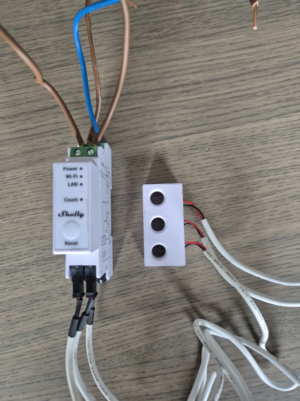

Zijn maar één segment breed, je hebt een 3 fase uitvoering van 3x63a , daar moet de draad door een kleine gesloten "ring" maar je hebt ook een 120 A uitvoering met klemmen die je open kan doen , grotere opening hebben en waarschijnlijk iets minder nauwkeurig. Daarnaast zitten er 4 aansluitingen op die je op de 3xfasen en N moet aansluiten. Je kan aansluiten met een lankabel op je router of via wifi als je goede ontvangst hebt bij de shelly.
Ik heb alles klaar om over te schakelen maar bij mij werkt de HWP1 nog naar tevredenheid en wil eerst nog wat testen doen. Zou wel naar Shelly willen overschakelen omdat die rechtstreeks communiceert met de batterij en niet meer over de server van MT.
Wel poort 1010 openzetten op de shelly, anders geraakt die niet gekoppeld. Shelly stuurt om de seconde data uit die batterij rechstreeks via wifi ontvangt en niet via de server van MT gaat. Hoe snel de batterij dan regelt weet ik nog niet. Wil dat testen door batterij van internet af te sluiten en dan via de app van shelly op mijn desktop samen met energysocket van HW kijken hoe snel de batterij reageert op belastingsverandering of op opbrengsten van de panelen. Maar moet eerst nog mijn nieuwe router installeren alleen de batterij van internet te kunnen afsluiten zDe MT app vind ik niet betrouwbaar/snel genoeg om regeling te beoordelen.

De shelly zelf is slechts 1 module breed in het electrisch bord, als je de Shelly Pro 3EM 3CT63 gebruikt dan heb je een heel klein blokje als stroomspoel voor de 3 fasen, is slechts een goeie cm hoog, neemt echt weinig plaats in, je moet enkel wat electrische kennis hebben om te in te bouwen, hoofdschakelaar op de meter uitzetten, aanvoer aan de hoofdifferentieel even losmaken stroomspoelen plaatsen en terug aansluiten en 3 fasen en N aansluiten en via LAN koppelen...google even op Youtube, er zijn daar genoeg filmpjes die je uitleggen hoe het moet.
Bij mij was de klus op minder dan 30min geklaard en config was ook direct klaar. Reactie tijd is ogenblikkelijk.

Dat is dan de Shelly Pro 3EM 3CT63 waar @DSSW het ook over heeft?
Installatie is geen probleem de hele meterkast heb ik ook zelf geplaatst.
Net als wp, wpb, airco, zonnepanelen etc.
Dus aan praktische technische kennis en kunde zit het hier wel goed.
Maar dat houd dan wel in dat ik nog een 100 euro moet stukslaan op iets dat plug and play was :+
Die 100 euro vind ik niet zo spannend maar meer het feit dat je een probleem van een toch wel vrij grote speler dan maar zelf gaat oplossen omdat je wil dat het gewoon eens goed gaat werken..
Ik zal er nog eens een paar biertjes over nadenken...

Maar dat is geen foto van een shelly 3 Pro em 3x63a onderstaande wel
Afbeeldingslocatie: https://tweakers.net/i/Xhaad7UmDft3li4qN8FldrP2ZMA=/x800/filters:strip_icc():strip_exif()/f/image/PQU6YrLkjS3hHMKaqO1wxMtJ.jpg?f=fotoalbum_large
[ Voor 18% gewijzigd door PNARI op 14-02-2025 21:01 ]
  • Ronald.42
PNARI schreef op vrijdag 14 februari 2025 @ 20:58:
Wel niet te veel 🍺🍻🍺🍻🍺 want dan gaat dat morgen niet lukken om te installeren 😅
Zal wel loslopen,.. na een bakje koffie :+
Eerst maar zien of het wel echt bezorgt wordt morgen _O-
PNARI schreef op vrijdag 14 februari 2025 @ 21:00:
Dat is wel een foto van de 3CT63, kijk eens goed, je bent misschien al aan de biertjes begonnen :P
De shelly zelf staat voorlopig in een apart klein kastje voor de testAfbeeldingslocatie: https://tweakers.net/i/qjpy9oadJgdK-BlCWVSf21RgURQ=/x800/filters:strip_icc():strip_exif()/f/image/33b9FbjpAFwgGMPrHR5nA7M3.jpg?f=fotoalbum_large
