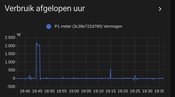

Ok, een positieve ervaring hier. Vervangende batterij gisteren eindelijk gekregen inclusief de P1-meter. Voetjes opzetten ging een stuk vlotter. Practice makes perfect :+
Batterij gekoppeld, p1 gekoppeld, juiste meter geselecteerd (ik had al eerder melding van de leverancier gekregen dat die er tussen ging staan) en alles leek perfect te lopen tot na twee minuten de p1 meter geen waarden meer in de marstek app toonde. Dat doet hij nu na een uur nog steeds niet maar ik zie in HA dat hij mooi NOM doet dus maak ik er mij niet druk over :*)
edit voor screenshotje:
Afbeeldingslocatie: https://tweakers.net/i/Y0619O0DbyYCdV_Nr9kY3jbwdqM=/fit-in/4000x4000/filters:no_upscale():strip_exif()/f/image/SpWgCZPTw3J87uTxf5W1pgDK.png?f=user_large
Piek is van mijn waterkoker. De batterij leverde wel 800W terug. Ook al zit hij op een enkel stopcontact met eigen groep, voorlopig laat ik de limiet op 800 staan.

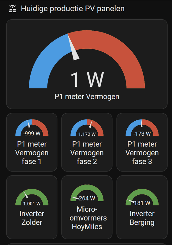

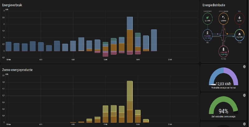

Ik deel even mijn Home Assist energie overzicht van vandaag. Daarin is belangrijk zelf verbruikte zonne-energie. Dat was 94%! Niet slecht, hoe hoger hoe beter wat mij betreft... 8)
Afbeeldingslocatie: https://tweakers.net/i/g64j27uW3gXdZysq7GGb1iMZxKM=/800x/filters:strip_icc():strip_exif()/f/image/gh1XCBePmSudWK3d8HmSPcMQ.jpg?f=fotoalbum_large

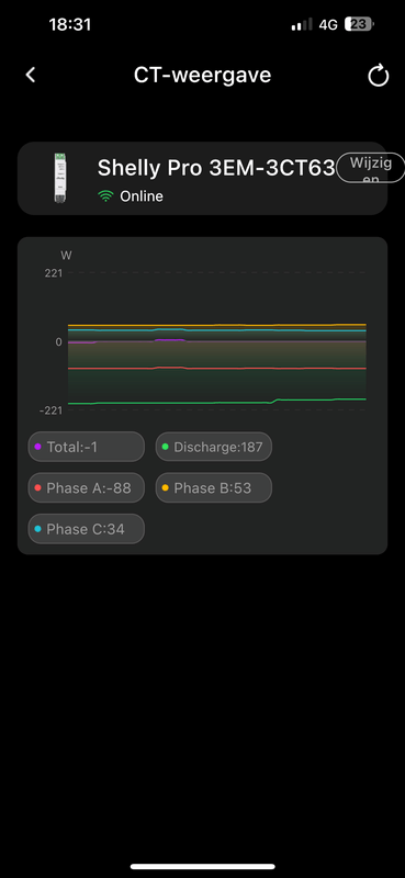

PNARI schreef op woensdag 12 februari 2025 @ 17:25:
Shelly Pro 3EM werkt volgens een aantal gebruikers, communiceert ook rechtstreeks met de batterij volgens wat ik hier lees en stuurt gegevens 1x /s. Moet op de rail.
Draai nu enkele dagen op auto via de Shelly (via LAN op de router) en via wifi naar de MT. Moet zeggen dat ik heel tevreden benAfbeeldingslocatie: https://tweakers.net/i/k0V7EVda9aJ4b7E4CqY8An0Hx44=/x800/filters:strip_exif()/f/image/qnSd1TDDR2HwhTvOgzCymJFN.png?f=fotoalbum_large
Afbeeldingslocatie: https://tweakers.net/i/sWx-nx_tX6cOUAiAn_7soJXmYKk=/x800/filters:strip_exif()/f/image/bLhR0HgMOlXKTuQyjSgfwKC2.png?f=fotoalbum_large
Afbeeldingslocatie: https://tweakers.net/i/-c0AgweQe0NyR8E4AyWqe16w_RA=/800x/filters:strip_exif()/f/image/ZUoMRwweNUwr27Cu9PWTkYmM.png?f=fotoalbum_large
Heb wel wat geschoven met de batterij om betere wifi ontvangst te hebben? Batterij stond te dicht bij de router. Nu continu,verbinding en dan loopt hij lekker naar de nul. Pieken zijn warmtepomp en koken. Toen heb ik de bat uitgeschakeld. Tijdens de dag heeft hij verbuik van wasmachine mooi opgevangen tesamen met het beetje PV productie van max 500w.

Wat ik zie is dat als je naar CT weergave gaat ( groene knop op startscherm) "discharge" is vervangen door "Venus E"
A-label (huur)bungalow 90m2 4000WP zonnepanelen, Marstek 5.2 KWh thuisaccu V157.1 HW P1 meter 5.1903 , lucht lucht airco LG 3,5 KW, elektrische boiler, inductiekookplaat, Homewizard energie monitor systeem sinds 01-06-2019 gasloos

Janp1963 schreef op donderdag 13 februari 2025 @ 22:48:
En dan hopelijk een positieve waarde bij laden en negatief bij ontladen
4000Wp Oost, 5000Wp west, 2x 5.12 kWh, 2xBMS V153, HWP1 V1.1903, CT003 V117 App V1.6.32, Shelly 3PRoEM, 3mfase, electrisch koken en boiler,maat 43 in de schoenen.😅

PNARI schreef op donderdag 13 februari 2025 @ 22:52:
Net getest , en ja laden boven de nullijn ontladen onder de nullijn, nog geen fase aanduiding of totalen.

Janp1963 schreef op donderdag 13 februari 2025 @ 23:37:
OK,maar geeft die een positieve of negatieve waarde in het veld Venus bij laden of ontladen ?

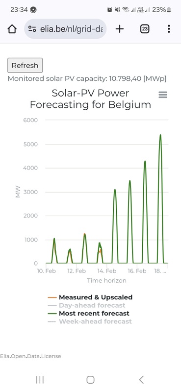

  • PNARI
  • Registratie: December 2024
  • Laatst online: 29-09 19:45
Hier alvast de voorspellingen voor België de komende dagen , batterijen zullen werk krijgen😅 Heb nu AI ingesteld om te zien of die nu 2uur gaat opladen aan laagste dynamisch tarief Afbeeldingslocatie: https://tweakers.net/i/KBdE4fzi_S-PwU37QEauLrbuOcs=/x800/filters:strip_icc():strip_exif()/f/image/54OzuT61LJdW5cUj1xbYMWN2.jpg?f=fotoalbum_large
[ Voor 8% gewijzigd door PNARI op 13-02-2025 23:52 ]

Hoi,
Ik snap niet helemaal wat je bedoeld.
Volgens mij werkt het zo, het gebruik van alle fases wordt bij elkaar opgeteld en daar handelt de Batt na.
Bijvoorbeeld verbruik totaal 1500w dan zal de Batt (bij voldoende lading) proberen 1500w te compenseren zodat de totale som van 3 fases op 0 uitkomt. Welke fase je Batt gebruikt of de verbruiker zit maakt niet uit.
Hetzelfde werkt natuurlijk ook omgekeerd je heb op fase 1 je PV zitten en die leveren op een gegeven moment 2500w. De Batt telt alle fases weer bij elkaar op en ziet dat er een energieoverschot is van zeg maar 1900w. Dan zal die 1900w gaan laden op de fase waarop de Batt is aangesloten.
Op de teller is dat dus nul, in onze energiemeter word het gebruik van alle fases met elkaar vereffent.
Dat gedrag laat de Batt bij jou niet zien?
Zie hieronder
Afbeeldingslocatie: https://tweakers.net/i/CmIplrvzesnUxI3MmGwRabh8eb8=/x800/filters:strip_exif()/f/image/MVU1LiCkdvW8LZeDtRW1rwDl.png?f=fotoalbum_large

SatScan schreef op vrijdag 14 februari 2025 @ 09:40:
Hoi,
Zie hieronder
Helaas doet hij dit bij mij niet.
Fase-2 gebruikt 400 watt, dat compenseert hij nog mooi, maar zodra ik de airco aanzet, die op fase-1 zit, gaat de accu naar 2500 watt ontladen en blijft daar. Heb hem een kwartier de kans gegeven om te settlen, maar bleef op 2500 watt leveren staan.
Heb de accu ook op fase-1 aangesloten, maar ook dan hetzelfde probleem.
Ik weet niet of het te maken heeft met het unlocken naar 2500 watt.
In ieder geval werkt het met mijn huidige oplossing wel goed, dus ik blijf nog even hierbij.

Leonos007 schreef op vrijdag 14 februari 2025 @ 14:03:
Maar hoeveel gebruikt de airco en hoe monitor je de fasen ?
