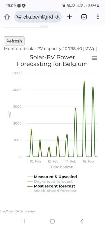

Nog effe wachten en dan gaan we de batterij weer vullen met gratis zonneenergie zonder dat we daar allerlei extra kosten op moeten betalen nl vaste vergoeding, kosten groene stroom, kosten wkk,distributiekosten,capaciteitstarief,tarief databeheer, bijdrage op energie,federale accijns, de energie zelf en dan nog eens btw 😒
Daarom investeren we toch in een thuisbatterij 🙂Afbeeldingslocatie: https://tweakers.net/i/7MrjYslyE29B5TQwO7lFrh8KFJQ=/x800/filters:strip_icc():strip_exif()/f/image/au2FWIppyVuFmMw8r2vTtElO.jpg?f=fotoalbum_large
4000Wp Oost, 5000Wp west, 2x 5.12 kWh, 2xBMS V153, HWP1 V1.1903, CT003 V117 App V1.6.32, Shelly 3PRoEM, 3mfase, electrisch koken en boiler,maat 43 in de schoenen.😅
