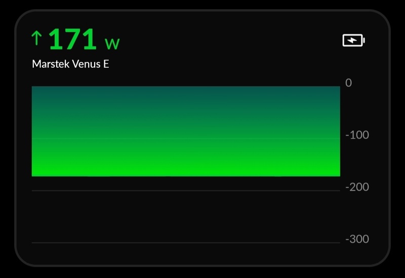

Ik gebruikte het energie dashboard in Home Assistant nog niet, heb dat geconfigureerd, enkel de batterij moet nog toegevoegd worden als die er is.
Afbeeldingslocatie: https://tweakers.net/i/WfFRi575vDvb_0oQw1k_7Tb6xhw=/fit-in/4920x3264/filters:max_bytes(3145728):no_upscale():strip_icc():strip_exif()/f/image/8LmkgjNETe4aD8PB37IF9SGA.jpg?f=user_large
Afbeeldingslocatie: https://tweakers.net/i/v7UYnKLXromnCXKtV5L3xWXh0CU=/800x/filters:strip_icc():strip_exif()/f/image/e15zHrEA8lIqvdEnY46hTgU7.jpg?f=fotoalbum_large

Hij is hier nog van de slalom.
Terwijl de belasting nu wel stabiel is dus een reden om zo te regelen is er in niet aan de afname kant.
Het is puur overshoot of vertraging in de terugmelding vanuit de p1
Afbeeldingslocatie: https://tweakers.net/i/5mT2wXTvFNz8K-mT5VBF4W23OSY=/x800/filters:strip_icc():strip_exif()/f/image/MCCd9DrYQQC20S3bWayhpUP1.jpg?f=fotoalbum_large

Ronald.42 schreef op dinsdag 11 februari 2025 @ 21:46:
Doet die bij mij ook. Ik draai tijdelijk weer manueel. Is gewoon geld weggooien op deze manier .

  • Ronald.42
  • Registratie: Maart 2021
S2S schreef op dinsdag 11 februari 2025 @ 22:08:
Ik vind het nu nog enigszins oké, met eten koken stond hij zo nu en dan volle bak te laden.
Vermoedelijk door het pulsen van de verschillende zones van het inductie fornuis.
Daar liep hij ook achter de feiten aan zeg maar.
Nu is het deels eigenverbruik met nu en dan wat terugleveren maar geen laden.
Maar eens dat op manueel ik de nacht waarschijnlijk dichter bij de nul door breng.
Ik wil hem eigenlijk wel even op auto laten staan kijken wat er morgen gebeurd.
Die paar dubbeltjes maken het verschil dan ook niet.
Kijken of hij net zo slecht met opwek omgaat als met het verbruik nu.
Waarschijnlijk wel,...de vertraging zal de andere kant op net zo gaan.. om die vraag alvast te beantwoorden :+

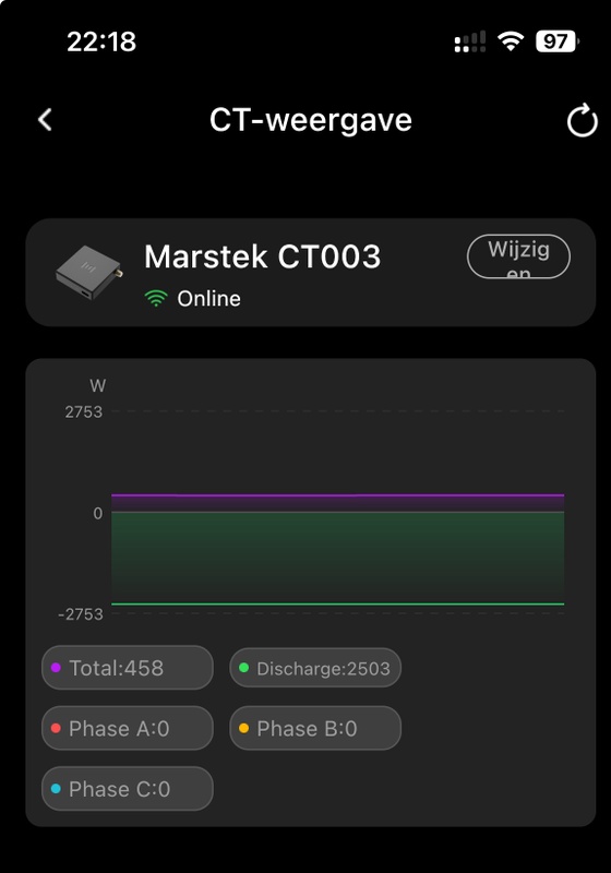

Slaat echt nergens op die ct003
Nu ineens weer even volle bak aan het ontladen 🥴
Afbeeldingslocatie: https://tweakers.net/i/ASG01kgzPxH9T1wDQDdbxDV28I0=/x800/filters:strip_icc():strip_exif()/f/image/aAxf9srF3QLaNvmlOFAi0MDW.jpg?f=fotoalbum_large
