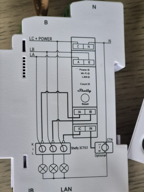

Graag zou ik ook de shelly 3 fasenmeter willen gebruiken.
Ben proffesioneel electricien en deze in mijn kast onderbrengen is voor mij geen probleem.
Maar, deze is bedoeld voor netten 3 fasen + neuter. (3+400/230 +N)
In belgie heb ik nog een delta grid (3 fasen 230volt zonder nulleider), voor zover ik heb begrepen kan deze shelly meter niet werken op delta grid of zie ik dat verkeerd?
Indien dit wel mogelijk zou zijn vraag ik me af hoe deze aan te sluiten.
Ik weet we dat HW een 3 fasen kwh meter heeft die wel bruikbaar is in delta grid (zie afbeelding).
Ik veronderstel dat deze niet te koppelen valt aan de MT batterij.
Misschien kan MT deze later nog integreren in de app.Afbeeldingslocatie: https://tweakers.net/i/MBUgMM1aiz7DM8hN08fap9aESvk=/fit-in/4920x3264/filters:max_bytes(3145728):no_upscale():strip_icc():strip_exif()/f/image/fbHA6OQLOxbb6bf9IQO8qhxg.jpg?f=user_large
kan iemand mij hier meer info over verschaffen?

philco schreef op dinsdag 11 februari 2025 @ 14:24:
Misschien kan MT deze later nog integreren in de app.[Afbeelding]
Oei , en dan zeggen ze dat we in Limburg achter lopen (grapje 😀) , wist niet dat er nog 3x230 bestond in België . Eigenlijk geen idee of de shelly daarvoor te gebruiken is. .Iemand die hier kan helpen ? Heb je nog geen digitale meter ?
De 3f van HW gaat "nog" niet werken.( ook nog niet met de eigen batterij van HW ) Ik pleit al langer voor een samenwerking tussen HW en MT
4000Wp Oost, 5000Wp west, 2x 5.12 kWh, 2xBMS V153, HWP1 V1.1903, CT003 V117 App V1.6.32, Shelly 3PRoEM, 3mfase, electrisch koken en boiler,maat 43 in de schoenen.😅
