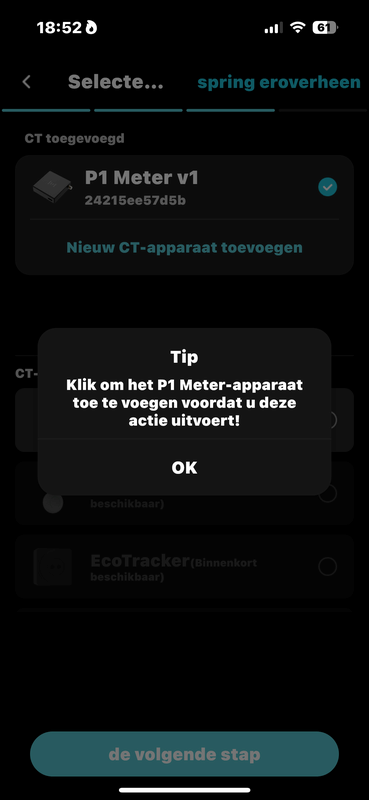

Afbeeldingslocatie: https://tweakers.net/i/04rc4oC2auahdUf2lkz-1mlpCiU=/x800/filters:strip_exif()/f/image/IMOLOIkyaSGqThdryntuF4MQ.png?f=fotoalbum_large wat ik ook doe ik kom niet verder dan tot dit scherm, dan moet de stap overslaan om verder te kunnen. Met als resultaat geen koppeling tussen accu en P1Afbeeldingslocatie: https://tweakers.net/i/sDEm_1Px39PjH82q0eiVa5u36Vo=/x800/filters:strip_exif()/f/image/vGcyr4yQkxfOUFHEJ4rzwWPA.png?f=fotoalbum_large
[ Voor 25% gewijzigd door Satbird op 10-02-2025 18:28 ]

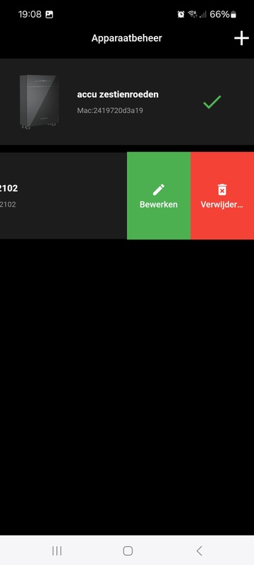

In de app linksboven op accu klikken. Dan zie je wat je hebt gekoppelt. Swipe naar links en kies verwijderen
In apparaatbeheer

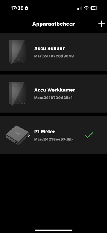

Satbird schreef op maandag 10 februari 2025 @ 18:26:
[Afbeelding] wat ik ook doe ik kom niet verder dan tot dit scherm, dan moet de stap overslaan om verder te kunnen. Met als resultaat geen koppeling tussen accu en P1[Afbeelding]
als je op het scherm tip krijgt eest nog eens op P1 drukken en dan ok en misschien eerst eens 1 batterij eruit doen.

  • Ronald.42
  • Registratie: Maart 2021
PNARI schreef op maandag 10 februari 2025 @ 18:31:
Dat werkt niet.
Ik heb dan ook nog geprobeerd een nieuw ct apparaat toevoegen en dan vind ie hem keurig maar ook dan komt ie weer met die tip..
Geforceerd stoppen van de app heeft wel weer de Bluetooth tot leven gewekt.
  • Ronald.42
Houtje01 schreef op maandag 10 februari 2025 @ 18:28:
In apparaatbeheer
Keurig dat had ik echt nooit gevonden.
De ct001 is nu weg.

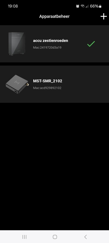

  • Ronald.42
In apparaatbeheer
Zo beide ct001 en ct003 verwijderd.
Dan kon ik in de accu app een nieuwe ct toevoegen en dan vond hij de ct003.
Die is nu online en verbonden.

  • mtouw78
  • Laatst online: 21:57
mtouw78 schreef op maandag 10 februari 2025 @ 19:11:
Nou ik ben eruit hoor. Wat uiteindelijk wel werkte. De CT van Marstek verwijderen dus dat alleen de accu gekoppeld is.
Dan in het menu van de Accu op CT drukken en bovenin Nieuwe CT toevoegen kiezen (als je het goed gedaan had met verwijderen staat hier dus geen Marstek P1 meter).
Hij zal hem dan vinden en je kan hem selecteren. Hij vult een random naam in bij het naam veld. Deze NIET aanpassen en verdergaan.
Dan zal ie hem wel moeten toevoegen. 😂
Bij mij is ie dus gekoppeld. Kan er niets mee want bij het kiezen van mijn meter loopt de app nog vast en met de default setting geeft ie geen waarde. Maar misschien heeft iemand er hier iets aan.

Ronald.42 schreef op maandag 10 februari 2025 @ 18:47:
Na een gedwongen stop van de app was de verbinding er weer.
Er is verder hier niks verbonden met de accu de app staat alleen op mijn telefoon.
Het lijkt er op als je switched of een nieuwe ct installeerd dat hij even moet calibreren. Eerst even vol laden dan ontladen. Kijk het even een uurtje aan om te zien of hij gaat wennen.
PV 2600 wp oost 2600 wp west - Home Assistant - Marstek Venus v1 5.12 Kwh fw v153 - Marstek Venus v2 5,12 Kwh fw v153 - CT 002 fw V124 - Duo split airco Mitshubishi 5,3 Kw - Lynk & co hybride - Webasto unite lader
  • Houtje01
  • Registratie: April 2017
  • Laatst online: 20-09 17:44
Ronald.42 schreef op maandag 10 februari 2025 @ 19:09:
Klopt die zag ik ook niet onder die plus.
Dat is een ct van derden.
Ik had wel de ct001 en de ct003 eronder staan.
Die heb ik beide verwijderd.
Vervolgens terug naar de accu waar ik dan een ct kon toevoegen en dan vond hij de ct003.
Welke vervolgens meteen geconfigureerd werdt en online is.
Maar dat naar links sliden om hem te kunnen verwijderen had ik echt nooit bedacht...
Sliden is ios handeling nummer 1. Misschien denken we allemaal wat te moeilijk. Feit is dat het niet allemaal zo simpel is. En een knappe gebruiksaanwijzing zou iedereen helpen.

  • Ronald.42
Houtje01 schreef op maandag 10 februari 2025 @ 19:13:
Ik hoop het want hier ben ik nog niet van onder de indruk..

  • Ronald.42
Houtje01 schreef op maandag 10 februari 2025 @ 19:17:
Ik ben nog van de plaats uw muis in de rechter bovenhoek...
Afbeeldingslocatie: https://tweakers.net/i/pDky_9uYfb0CUa7T47sIvjC_Koc=/800x/filters:strip_exif()/f/image/aJSXymoRISL167t2CLQ8hkft.png?f=fotoalbum_large
