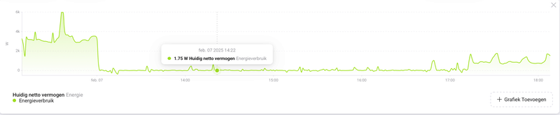

Mocht je je router/wifi kunnen toevoegen aan Home assistant dan kun je dit monitoren.
Ik heb het vermoeden dat mijn MT Accu soms aan het router hoppen is en daardoor verbinding verliest. Router hopping is normaal in mijn Wifi 6 netwerk met 4 AP. Ik kan het eens specifiek gaan monitoren.
Afbeeldingslocatie: https://tweakers.net/i/KFnPvvCM3f4dqPd4DJZRwP82O3I=/x800/filters:strip_icc():strip_exif()/f/image/bX5HrjAZlKqIMmQIhpVW3URS.jpg?f=fotoalbum_large
Afbeeldingslocatie: https://tweakers.net/i/FsC67WYEcxHwPchJzt7bWStElaA=/x800/filters:strip_icc():strip_exif()/f/image/bAQ6p6Sxp8kw4Xn0489TgwnR.jpg?f=fotoalbum_large

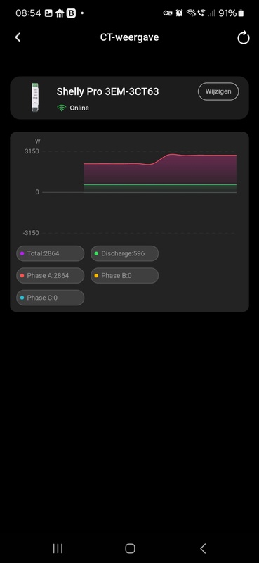

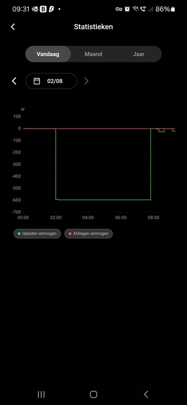

Vanochtend werd ik wakker en zag ik opeens hoog verbruik. Na uitzoeken hoe dit kwam zag ik dat de accu opeens was gaan laden op precies 596 w. Hij stond op auto en was gisteravond leeg en zoals normaal op 11%. Na uren laden op 596 w gaf hij in de app aan nog steeds op 11% te zitten. Kreeg het laden niet gestopt door hem op manueel te zetten. Uiteindelijk de accu gereset. Hierna gaf hij in de app aan op 0% te zitten. Was wel gestopt met laden. Even later ging hij toch opeens weer vanzelf laden op 596 w en bleef op 0% staan. Heb vanalles geprobeerd maar niets hielp. Nu uit het stroom gehaald en zag dat de accu toen ook direct zelf uit ging. Moet helaas tot maandag wachten om contact op te kunnen nemen met Duravolt. Heb wel dit probleem als feedback opgestuurd naar Marstek.
De accu werkte hiervoor zonder problemen trouwens. Afbeeldingslocatie: https://tweakers.net/i/AgwmU-yY77KTcuhQcAmEkPhaP-0=/x800/filters:strip_icc():strip_exif()/f/image/A9foryz3uoRna7DX24Tqts3F.jpg?f=fotoalbum_large
Afbeeldingslocatie: https://tweakers.net/i/vYPzt1IthNijWxlT5Lc_vJoMqYU=/x800/filters:strip_icc():strip_exif()/f/image/hnxhNOMNgipGXWwx1yx6i1s0.jpg?f=fotoalbum_large
Afbeeldingslocatie: https://tweakers.net/i/7SCRwF3zQVbpN94i2NCQKzgVOhI=/x800/filters:strip_icc():strip_exif()/f/image/AeFUgai2LztNLvRParmkKWhu.jpg?f=fotoalbum_large
Manueel
Afbeeldingslocatie: https://tweakers.net/i/xiUK-Ros43nVQbpVcxKRYxnSp80=/x800/filters:strip_icc():strip_exif()/f/image/NX6ymeZVFBtKea9AlsAY0Tyv.jpg?f=fotoalbum_large

superduper1969 schreef op zaterdag 8 februari 2025 @ 08:32:
Kun de vandaag de waarden die je energieleverancier gemeten heeft erbij zetten?
Dat geeft een mooi vergelijk tussen de livewaarden die snel fluctueren en de waarden waarmee je daadwerkelijk wordt afgerekend die per kwartier gemeten worden. Daar zal ook bij staan wat je daadwerkelijk heb terug geleverd in kWh.
Zelf heb ik een warmte pomp dus een mooie platte lijn heb ik niet voor lange tijd.
Afbeeldingslocatie: https://tweakers.net/i/w83h6G6AmGp-GYBgdyrL2e3mpQk=/fit-in/4000x4000/filters:no_upscale():strip_exif()/f/image/33k2tUMdf78KnDWm2f0XUEY1.png?f=user_large
Ik heb deze gegevens naar boven gehaald uit de HW p1. Ze komen overeen met de gegevens van Tibber en Enphase. (Tibber kan ik ik helaas geen export doen.) BTW ik heb ook een Airco voor verwarming....de vraag fluctueert nogal. Bovenstaande metingen zijn gedaan op de stand AI van de Marstek.

pixelping schreef op zaterdag 8 februari 2025 @ 10:00:
De accu werkte hiervoor zonder problemen trouwens. [Afbeelding]
Manueel
Krijg je nog vermogen uit je backup als je de batterij uittrekt en terug start ?

PNARI schreef op zaterdag 8 februari 2025 @ 11:45:
Nee dan valt hij uit.
Ben in contact met support, reageren heel snel. Hoop dat er een oplossing is en geen hardware defect.
