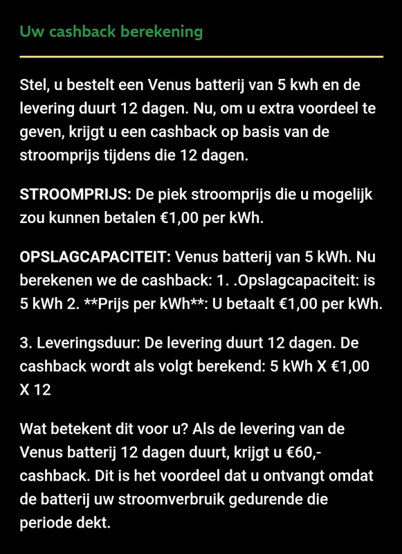

Hoe langer het duurd hoe goedkoper hij wordt zie ik..
Ook dat is vreemd. Dat was eerst 2 euro per dag 0,40 cent keer 5 kWh.
Owh geen idee joh.
Ik was wel benieuwd als ik nu een bestel of ze dan ook een levertijd aan geven.
Maar die werdt nergens gegeven.
En zo kwam ik die cashback tegen.

[quote]Ronald.42 schreef op donderdag 6 februari 2025 @ 22:07:
Echter eerder was het 0,40 per kWh per dag. Dus 2 euro per dag, het wordt hun nu te duur, waardoor ze de cashback aanpassen.

Rick- schreef op donderdag 6 februari 2025 @ 22:41:
Mocht deze volgende week wel bezorgd worden, dan is het ongeveer 80 dagen tussen bestellen en leveren. Laat nu net de kWH op 12-dec €1,21 zijn geweest
Mooie korting...
Zal wel op niks uit lopen waarschijnlijk..
484 keer sorry denk ik :+

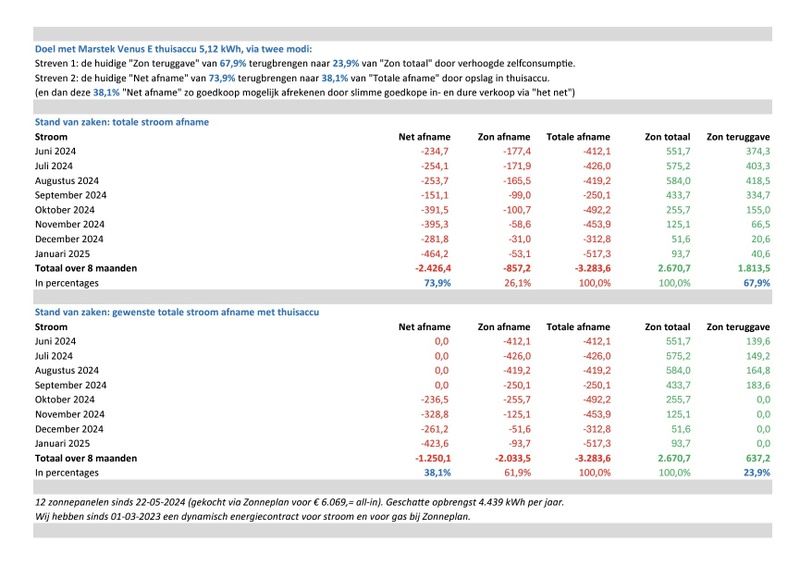

Afbeeldingslocatie: https://tweakers.net/i/H2cHmHfRZxBa324S7HPRqaG9Y7M=/800x/filters:strip_icc():strip_exif()/f/image/y3cdXVuX2tvyYvLAUPYVekHa.jpg?f=fotoalbum_large
Dit is kort samengevat alles wat ik met mijn Marstek Thuisaccu als doel zou willen nastreven.
(op grond van mijn verbruikscijfers van de afgelopen 8 maanden)
Vraag: Zou dit een realistisch streven zijn geweest? En haalbaar met de huidige versie van de Marstek?
Mochten jullie aanvullingen/verbeteringen hebben: graag!
d:)b
[ Voor 3% gewijzigd door Siert192 op 07-02-2025 07:21 ]

Siert192 schreef op vrijdag 7 februari 2025 @ 07:08:
d:)b
d:)b
Ik ken je verbruiksprofiel niet maar volgens mij niet realistisch. Ik weet niet welke aannames je hebt gedaan hebt maar ik zie voor juni, juli, augustus en september geen afnames van het net. Dat kan volgens mij niet met een batterij van 5kWh. Voor oktober, november, december en januari zie ik geen teruglevering naar het net. Vind ik ook wel erg optimistisch.
Ik kan je mijn gegevens geven die ik heb berekend aan de hand van de kwartierverbruiken en injectie van de laatste 3 jaar en gerekend met een batterij rendement van 70%
Zonder 5kWh batterij van het net 3600kWh, 4800 kWh injectie en totale opbrengst panelen 7400 kWh. met 5kWh batterij afname 2350 kWh, injectie 3550 kWh dus zonder batterij 64 % van opgewekte zonnestroom naar het net, met batterij 47% en dit zonder mijn gebruiksprofiel ( dat al redelijk is geoptimaliseerd denk ik ) aan te passen.
Wat is de reden dat je een dynamisch contract hebt gekozen ?

PNARI schreef op vrijdag 7 februari 2025 @ 08:06:
Wat bedoel je? Mijn verbruiksprofiel van de afgelopen 8 maanden (eerder had ik geen zonnepanelen) staat in de tabel toch? En waardoor is mijn streven dan niet realistisch/te optimistisch? :?
Tenslotte: mijn dynamisch contract heeft er sinds 01-03-2023 voor gezorgd dat ik per maand een aantal tientjes per maand minder kwijt was aan energie … *O*

AI volgens Hame/Marstek:
Verkrijgt realtime informatie over de elektriciteitsprijs in de regio en laadt op wanneer de elektriciteitsprijs het laagst is. Tegelijkertijd leert het de gewoonten van de klant op het gebied van stroomverbruik en de opwekking van zonne-energie om het gehele laadplan dynamisch te optimaliseren. Realiseer intelligent beheer.

Siert192 schreef op vrijdag 7 februari 2025 @ 09:23:
Met verbruiksprofiel bedoel ik hoe je die verbruiken hebt gerealiseerd op dagbasis, kook je electrisch, verwarm je je water electrisch, verwarm je met een wamtepomp en hoe je verbruik was voor je zonnepanelen installeerde.
0 afname van het net in juni, juli, augustus is niet realistisch omdat je daar gemiddeld 8.3 kWh/dag verbruikt van het net, een dag geen zon heb je al 3.3 kWh nodig van het net nodig. en dan ga ik gemakshalve uit van 100 % rendement van de batterij en je de dag ervoren met volle batterij bent geëindigd. September gaat misschien wel redelijk lukken maar ook daar zullen er dagen zijn dat je niet eindigt met een volle batterij en als je je verbruik niet verandert want die is wel een stuk lager dan de vorige 3 maanden.
En wat die besparing met dynamisch contract betreft. Heb je de gerealiseerde verbruiken en injecties van die 8 maanden vergeleken met wat je met een vast of variabel contract zou betaald hebben rekening houdend met de prijsherzieningsformules die in de contracten zitten ?
