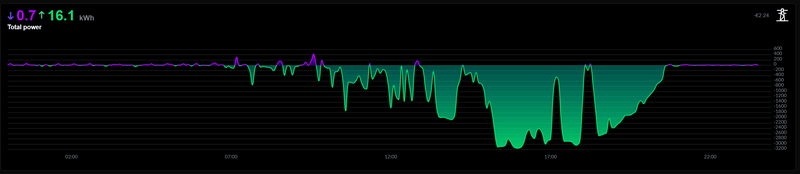

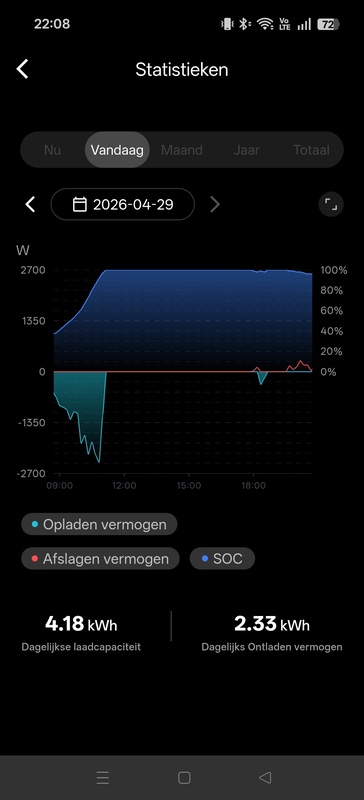

Hey,
Het is me onlangs opgevallen dat de batterijen, wanneer deze vol zijn om de 2h een kort piekje van gemiddeld 350W afname opladen . Dit is tijdens de dag, terwijl er voldoende opbrengst in van de zonnepanelen zodat de batterijen zowieso niets moeten doen. Dit moet sinds een bepaalde FW versie zijn, want vorig jaar had ik dit bijvoorbeeld niet voor.
Het gaat over 2x Marstek Venus E v2 met V158. De CT003 heeft V122.

Yargo schreef op woensdag 29 april 2026 @ 20:22:
Hey,
Het is me onlangs opgevallen dat de batterijen, wanneer deze vol zijn om de 2h een kort piekje van gemiddeld 350W in afname krijgen. Dit is tijdens de dag, terwijl er voldoende opbrengst in van de zonnepanelen zodat de batterijen zowieso niets moeten doen. Dit moet sinds een bepaalde FW versie zijn, want vorig jaar had ik dit bijvoorbeeld niet voor.
Eenmalig verschijnsel of al vaker gezien? Het kan zelfs met zon evenzeer wel eens gebeuren dat de batterij even ergens bijspringt. Aan de tussenafstand te zien is het ook niet op een vast tijdstip van pakweg elke 120min. Er zit de ene keer meer tijd tussen als de andere keer op je screenshot.
Als ik naar de schaalverdeling van batterij 1 kijk is dat toch ook nooit 350W?
Edit: een paarse piek van batterij in HW is toch ook gewoon nog een stukje opladen?
[ Voor 6% gewijzigd door Druppeltje_ op 29-04-2026 21:11 ]
Hey,
Ik vermoed dat je ergens een apparaat hebt dat om de zoveel tijd even wat extra power nodig heeft...

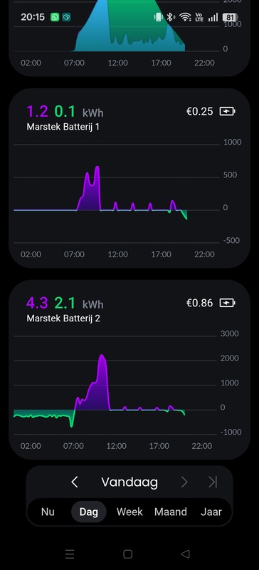

Hey,

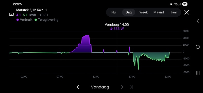

Ik heb 2 MT's bij mijn broer geplaatst 2 dagen geleden. Alles loopt via CT003 en nu ook via UTP. Ik had nog een homewizard P1 meter liggen die niet werd gebruikt en had deze ook laten monitoren omdat de grafieken een beter beeld geven. Hij dacht dat er een probleem was met de Marsteks omdat hij gezien had dat er kortstondig pieken van...5kW en meer opduiken, dit voor een 10 tal seconden. Dat patroon herhaalt zich om de paar uur. Vandaag op onderzoek getrokken want hij woont niet bij de deur en uiteindelijk tot de vaststelling gekomen dat de omvormer van zijn zonnepanelen in overload gaat en zichzelf na een 15 tal minuten opnieuw opstart. Om zeker te zijn beide MT's uitgetrokken en na 30 minuten weer prijs. Via mijn Fluvius kan je een tool laten lopen om te kijken of je in risicogebied woont met net-instabiliteit en jawel, 'Risico Hoog' en spanningen tot 260V te zien op hun eigen analyse. Melding gemaakt en binnen de 10 dagen onderzoeken ze of ze het vzan op afstand kunnen oplossen, zoniet komen ze eerst ter plaatse om de situatie te bekijken.
Vage foto van het event:

Druppeltje_ schreef op woensdag 29 april 2026 @ 21:07:

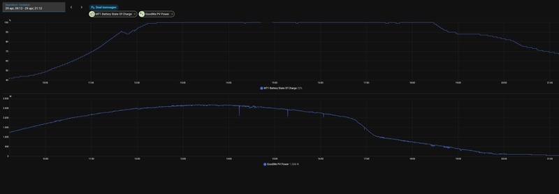

Op de grafiek lijkt het mss niet zo, maar als ik in detail bekijk is het echt wel om de 120 minuten en een 350W-375W. Als ik kijk naar vorig jaar tijdens eenzelfde soort dag met veel zon bestond dit fenomeen niet. Dat was een vlakke lijn tot s'avonds als ze terug moeten beginnen ontladen wegens gebrek aan zon.
Ook niet eenmalig. Is al sinds maart zo.

SatScan schreef op woensdag 29 april 2026 @ 21:12:
Nee, zoals je kan zien op de screenshot op de bovenste grafiek is er op die momenten nog héél veel zonopbrengst waardoor het bijspringen van de batterijen zeker niet nodig is op die momenten.
Afbeeldingslocatie: https://tweakers.net/i/We2eWG3Q7T3NuAif960RZPQqAms=/x800/filters:strip_icc():strip_exif()/f/image/e1dpqGyehPCEcyZpbpGsnJbP.jpg?f=fotoalbum_large
Als ik naar de statistieken kijken in de Marstek app zelf, zie ik niets van dit verschijnsel? Strange.
[ Voor 36% gewijzigd door Yargo op 29-04-2026 22:09 ]
  • Druppeltje_
  • Registratie: Juni 2025
  • Laatst online: 11:14
Druppeltje_
Yargo schreef op woensdag 29 april 2026 @ 22:03:
Zoals ik net al zei. Paarse grafiek is niet bijspringen van de batterij. Dat is de batterij die gaat opladen. Als de batterij bijspringt is de grafiek groen.
Mercedes GLE 350de / EV lader Easee + equalizer/ PV 4000Wp Oost + 7200Wp West / 2x MT Venus 5,12kW V158.1 BMS V216 CT003 Astrameter / HW P1 / Raspberry Pi + Home Assistant + Shelly Walldisplay X2/ 3x Tosot airco / Segway Navimow H800
  • Yargo
  • Laatst online: 00:30
Druppeltje_ schreef op woensdag 29 april 2026 @ 22:09:
Klopt, was ook even verkeerd. Dacht eerst dat de batterijen om die 2h tijd enkele procenten verliezen zodat ze weer heel even bij laden, maar in de Marstek app zie ik dit niet terug.
Hey,
Dus nu nog eens kijken of de piekjes er nog zijn.

  • Ronald.42
  • Registratie: Maart 2021
Ronald.42
Yargo schreef op woensdag 29 april 2026 @ 22:11:
Ik zie dat soms ook, vandaag accu 1 maar 2 en 3 niet.
Gister deed accu 2 dat en 1 en 3 niet.
Ik ga er maar vanuit dat het iets te maken heeft met de 100% stabiliseren of iets in die geest.
Ik zie het soms ook enkele dagen niet.
Afbeeldingslocatie: https://tweakers.net/i/6L2fAwd96HKtGrxarX2vKjN0N7A=/800x/filters:strip_icc():strip_exif()/f/image/ANNvMFezxGnfTgPHg3YVNHpW.jpg?f=fotoalbum_large
Enne er komt op dat moment genoeg energie uit de pv dus het is echt puur de accu bijladen tot een bepaalde status.
Afbeeldingslocatie: https://tweakers.net/i/N6ZZ7DbZRkc4Lm0IrWv8sHrXaLg=/800x/filters:strip_icc():strip_exif()/f/image/mwQFtLlrICJgQd9bVR3YKsl5.jpg?f=fotoalbum_large

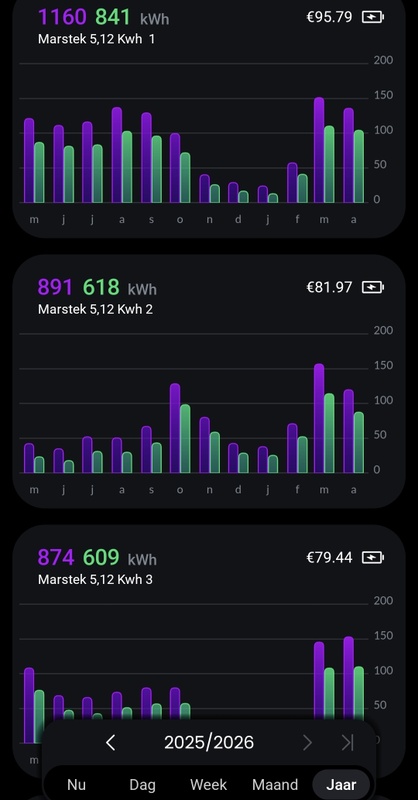

Owh en dit is wat de accu's in een heel jaar gedaan hebben.
28 april vorig jaar online en geen enkele storing gehad in de accu's.
Er zit hier en daar wel een gaatje in de HW data het zou anders iets beter uitpakken wat betreft rte.
Maar ik vind het prima zo.
Hey,
@Yargo Jij hebt helemaal gelijk. Hier is dit ook zo. Ik denk dat het met FW V158 te maken heeft. Bij mij gaat de soc om de zoveel tijd even naar 99% terwijl de PV opbrengst >2000w is zonder dat er verbruikers aanstaan.
Duidelijk te zien in HA.

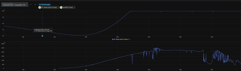

  • dannyro
  • Registratie: April 2025
  • Laatst online: 10:12
Kees-Jan schreef op donderdag 30 april 2026 @ 09:26:
heb ik ook met 154. maar ik dacht dat dat te maken had met het interne verbruik van de batterij (LED's, interne print, ModBus energie) en dat de batterij dat in de x-tijd even moet bijvullen...
en dan staat de batterij een minuutje bij te vullen vanuit de PV opbrengst, met max 1250W; niet zo'n mega issue, vind ik :)
Vorig jaar was dit zeker niet het geval. Voor mij ook geen mega issue hoor, het viel mij alleen de laatste dagen op. Ik ben wel alle dagen thuis en monitor wel veel. ;)
BE MTVenus V2 V158 BMS 216 APP V1.6.73 HW-P1 M5stack Atom lite Modbus HA integration ZP 3,28kWp Goodwe 3kW

  • dannyro
Kees-Jan schreef op donderdag 30 april 2026 @ 09:40:
hmm, ik kan niet meer terug in mijn historie omdat ik HA heb moeten fixen en de historie van SoC kwijt ben. :(
Heb jij nog historie van vorig jaar om te vergelijken?
Yep, 13/8/25 had hij het ook al...Ha ha, best grappig.

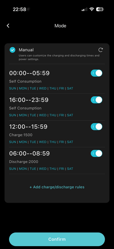

  • WargamingPlayer
  • Registratie: Mei 2025
  • Laatst online: 08:28
Pietervs schreef op dinsdag 28 april 2026 @ 13:35:
ik heb een paar dagen overdag de panelen gewoon uitgezet. Zeker eergisteren, toen de prijs tussen 11 en 16.00 uur negatief was. En dan op het laagste moment van de dag inderdaad de accu maximaal laten laden :) (nou heb ik er maar 1, dus 2x 2400 W. Maar dat was dan toch 1,77 euro)
Maar een automatische aansturing van dat soort dingen zou wel een stuk handiger zijn. Of een goed werkende AI :)
Ik heb een manueel schema klaar staan, omdat het gedrag eigenlijk altijd het zelfde is. Dus hoef daar nooit wat aan te veranderen. Ik krijg van mijn energieleverancier altijd een mail met de prijzen en voor ik naar bed ga zet ik hem dan van “Zelf consumptie” naar “Handmatig”. En dan ben ik klaar. Misschien ga ik dat nog even een keer met HA automatiseren.
☀️ 8 x 430wp op zuid | ☀️ Huawei SUN2000-3KTL-L1 | 🔋 2 x Marstek Venus-E (V2 en V3) | 📱 Home Assistant | 🚗 Kia EV6-LR 2024 |🔌 Delta 8/8
  • WargamingPlayer
vifra schreef op dinsdag 28 april 2026 @ 09:44:
Als je het dump op het net wanneer de prijs hoger is dan 0 dan kost u dat nog de slijtage (investering) van uw MT. Je dient pak rond de 8 a 10 cent (investering + verlies inverter laden en ontladen beiden in kost zetten) te zitten alvorens u dat echt iets oplevert ...
De grote winst is de energie die je niet meer moet inkopen omdat de batterij dit van uw zonnepanelen heeft opgeladen en je die op een later moment gebruikt ...
Dat klopt, maar een cycle is van 11% naar 100%. Als je dat elke dag doet duurt het 16 jaar voordat de accu’s onder de 80% duiken. Tegen die tijd zijn ze al lang afgeschreven. Ik dump ze leeg ongeacht de prijs zolang deze maar hoger is dan 11ct en dat is het altijd wel op dat moment. Afhankelijk van verbruik in huis, zijn ze met 1,5 uur wel leeg.
Dit is mijn manuele schema (past weer perfect in mijn schema voor morgen met negatieve prijzen).
Afbeeldingslocatie: https://tweakers.net/i/Lw8LJWZs2TgwiuMbeBjQdrEk53U=/x800/filters:strip_exif()/f/image/PfKsB1gYMhHSXiQ5gvPrU6s5.png?f=fotoalbum_large
[ Voor 19% gewijzigd door WargamingPlayer op 30-04-2026 23:00 ]
  • tweeek
  • Laatst online: 09:11
tweeek
Marstek venus V3.0
WargamingPlayer schreef op donderdag 30 april 2026 @ 22:54:
Klopt je onderschrift, anders gevraagd welke FW is dit ?
7 x 440 WP zuiden, Solis mini 3000-S6 / App bedienbaar, 45km ligier, HW P1, Marstek venus V3 & V1 5,12kWh V158 / BMS216 APP V1.6.75 , A+++ , Etna inductie 4pits, 80 liter boiler masterwatt E-smart, Duco WTW/ventilatie zonneplan dynamisch schultenbraü

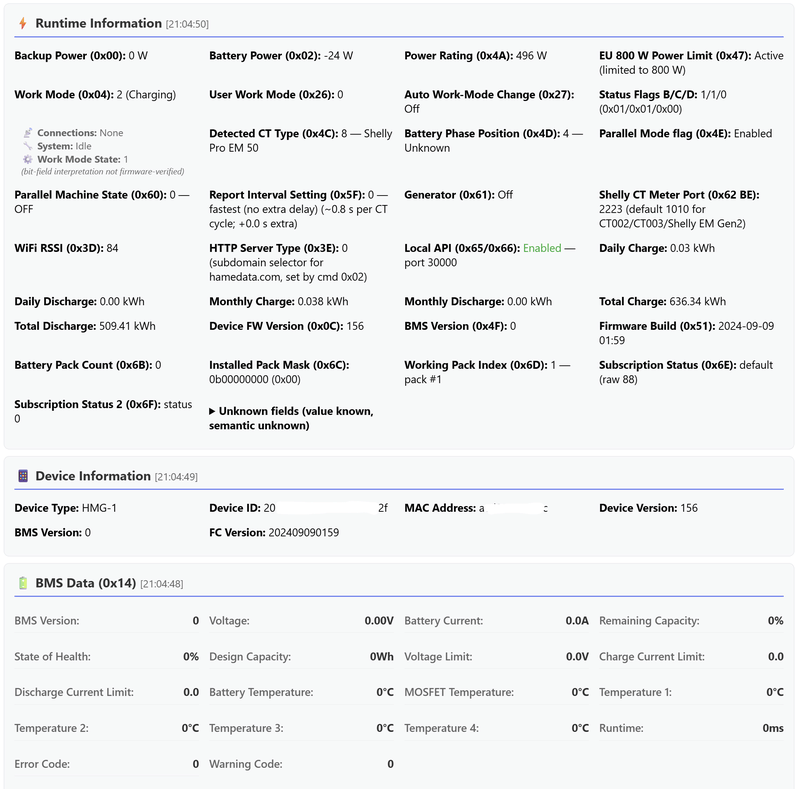

  • Soundstorm
  • Laatst online: 26-10 10:58
Hier sinds deze week een probleem met de Venus E 2.0. Ik kijk er niet actief naar, maar ik zag het rode 'warn' lichtje branden.
Via de app niks speciaal te zien, maar echt goed reageerde dat toch niet meer. In de hystorische data is te zien dat hij hem heeft volgeladen, en er daarna mee heeft opgehouden.
Hem al enkele keren gereset, maar krijg nu helemaal geen verbinding via de app.
Modbus werkt nog, maar de lokale API niet.
Via https://rweijnen.github.io/marstek-venus-monitor/latest/ lukt het wel. Daar krijg ik verschillende data te zien, maar alles dat over de BMS gaat is '0'.
Iemand dit al zien gebeuren? BMS kapot?
Afbeeldingslocatie: https://tweakers.net/i/YSSeXpZGfT7A_Icc704kzfM5jhc=/800x/filters:strip_exif()/f/image/agxgUMSf7qnO7C6p43sYueKi.png?f=fotoalbum_large
[ Voor 23% gewijzigd door Soundstorm op 01-05-2026 21:08 ]
  • thomastvd
  • Laatst online: 23:55
Soundstorm schreef op vrijdag 1 mei 2026 @ 21:01:
Ja ik heb hetzelfde gehad. Na melden bij Marstek nieuwe firmware gekregen maar dat bracht geen oplossing. Daarna omgeruild via leverancier.
  • Soundstorm
thomastvd schreef op vrijdag 1 mei 2026 @ 21:04:
Ok, dan weet ik dat ik niet meer verder moet zoeken. Hij is nog geen jaar oud, dus ze zouden er niet lastig over mogen doen.
  • Druppeltje_
Druppeltje_
Bij deze v3: Druppeltje_ in "Hame / Marstek 5,12kWh plug en play thuisaccu" was de uitkomst uiteindelijk ook een vastgelopen BMS. Daar bleef ook alles op 0 staan.
Word ook omgeruild door Marstek.

Kleine update,
Zag vandaag dat mijn MT Venus e v3.0 een update klaar had staan van 148 naar 144.
Had het vermoeden dat dit een downgrade was om vervolgens weer de mogelijkheid te openen voor een upgrade.
Ik heb dus eerst de downgrade uitgevoerd en vervolgens stond er gelijk weer een upgrade klaar.
Ik draai dus nu op FW 148.112.117
Had de hoop dat de timeouts verbeterd zouden zijn in de OpenAPI.
In mijn aansturing script een log geschreven om timeouts te loggen.
Ik heb helemaal niks veranderd aan mijn setup om eerst een soort van 0-lijn te loggen.
Enige wat ik heb gedaan ronde de klok van 12uur is de tijd van het aansturen op injectie verzet van 30seconden naar 10seconden.
Uitlezen van de data is nog steeds 60seconden.
Vanaf vanmorgen tot nu (23:35) nog geen enkele timeout gezien in de logs.
Beide EcoFlow MicroOmvormers en Marstek volgen elkaar perfect en daarmee het verbruik en sturen mooi op NOM aan.
Ben benieuwd hoe het er vannacht uit ziet maar tot op heden is de NOM lijn strakker maar das ook niet vreemd met een snellere aansturing.
Ik hoop en denk dat Marstek de OpenAPI issues een beetje onder de knie begint te krijgen.
Ik ga het zien en beleven.
Video:
YouTube: EcoFlow Micro 800w - Marstek Venus e v3.0
Screenshot:
Wereld van verschil, de nacht nog op 30seconden aansturing en de avond een mooiere strakkere lijn omdat de aansturing verzet is naar 10seconden zonder timeouts ;-)
Afbeeldingslocatie: https://tweakers.net/i/Y_luEgfu4gzegzHM7l-l2vAdEzA=/800x/filters:strip_exif()/f/image/St8rO4siZ5tVJZJ48Mo8gSgG.png?f=fotoalbum_large

  • tweeek
tweeek
Marstek venus V3.0
Siewert schreef op zaterdag 2 mei 2026 @ 00:02:
Kleine update,
Video:
Screenshot:
Heeft jou marstek een NOM functie ?
  • Siewert
  • Registratie: December 2015
  • Laatst online: 10:45
tweeek schreef op zaterdag 2 mei 2026 @ 00:04:
self consumption is inderdaad 1 van de opties in de app.
Maar die gebruik ik niet omdat ik zelf de de Marstek aanstuur.
Dit omdat hij moet samenwerken met mijn zelfbouw stekker batterij ;-)
Zou ik dit niet doen gaan ze elkaar tegenwerken.
