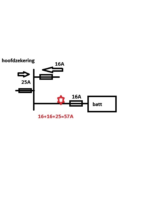

Ik zal het proberen uit te legen:
Een zekering van 16 A blijft in bij 16 A, kan deze stroom continu voeren. Bij 23 A gaat hij naar een uur uit !
Als je de kabel in de meterkast niet beveiligd gebeurd dit:
Rode ster is de sluiting/ overbelasting. De 57A kan blijven lopen, deze wordt niet afgeschakeld.
Afbeeldingslocatie: https://tweakers.net/i/I1nHJFpZ2pNqbmH3DgRsgZidSxI=/fit-in/4920x3264/filters:max_bytes(3145728):no_upscale():strip_icc():strip_exif()/f/image/R2THKcTzUlaiLedzoRsERcHo.jpg?f=user_large
Aan beide zijde beveiligd:
Afbeeldingslocatie: https://tweakers.net/i/GEesIzwrbb4995g4orIqWh6-r6I=/fit-in/4000x4000/filters:no_upscale():strip_exif()/f/image/Z7wyp8hK9gagd2FIHuIN4vQ4.png?f=user_large
Afbeeldingslocatie: https://tweakers.net/i/WcokBLRVTTq3z9l6dCBzqqnjdaI=/fit-in/4000x4000/filters:no_upscale():strip_exif()/f/image/6qOmvc48YOYEvMiEPnESlMDt.png?f=user_large
Als ik de vragen zie raad ik het af om een dergelijke aanpassing zelf aan de installatie te doen !
Gevolgen kunnen groot zijn, en of de verzekering betaald...

Ehh, de plaatjes kloppen niet helemaal maar je punt wel. Beveiliging van een elektra installatie is berekend op worst-case scenario. Dus de (bedrading in de) groepenkast/verdeler moet ook veilig zijn als het slechtste scenario gebeurd, vaak is dat maximale belasting van alle voedende apparaten en maximale afname (theoretisch, dus de capaciteit van de zekeringen) tegelijkertijd en langdurig. Dan moet de verdeler nog steeds veilig zijn. Bij een echte kortsluiting (Fase-Nul) zijn de stromen vaak zo hoog dat de automaten er sowieso uitklappen, bij overbelasting is dat niet per se het geval. Bij kortsluiting fase-aarde ligt het aan de weerstand richting de aardpen of de zekering er uit gaat. Vaak zie je als de weerstand niet bekend is of te hoog is een 300mA aardlek/alamat richting de onderverdeler om de afschakeltijd te waarborgen.

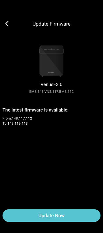

Ik draai hier NOM met 148.117.113 zonder problemen, verbonden via bekabeling, geen API. samen met een V2 en de CT003 met communicatiemodule 202409090159

  • THE_BASE
Ik zie alleen V148, hoe kan men de rest van de firmwareversie zien dan?
Ik kan de gedetailleerde versie alleen in HA zien. Wellicht ook met de BLE tool

Marstek venus V3.0
De nummers 147 met .1 tm .7 / 148 versies voor de V3
de rest is voor BMS en de CT
De varianten V153 tot in ieder geval wat ik zag V158 voor de V1 / V2
BMS 215/216

De mijne draait redelijk stabiel op 148.119.113.
Ik heb hem ook wel eens terug zien springen van charge naar self-consumption, maar ik had eigenlijk verwacht dat dat door EVCC kwam die ook zaken met batterij doet.
Met de EVCC-addon uit gaat het tot nu toe goed.

THE_BASE schreef op dinsdag 28 april 2026 @ 13:10:
Ik kan het zien, omdat er nieuwe firmware wordt aangeboden. Als ik dan ga kijken (zonder de update te doen), dan zie ik dit:
Afbeeldingslocatie: https://tweakers.net/i/kTU3i9L2nuyvp1ZRmiPYYVqpm3Y=/x800/filters:strip_exif()/f/image/DtMk9oRo4YRWyCYLFn0ueqwz.png?f=fotoalbum_large

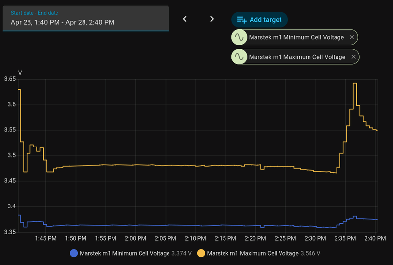

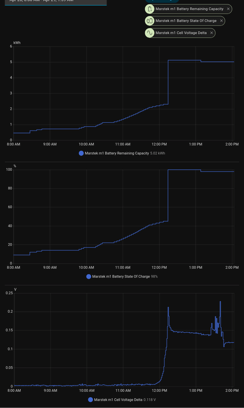

Poeh dramatische performance van mijn 4x venus v3's. (v148) Vanmorgen waren ze om 6:00 in de ochtend al leeg vanaf 100% vol. (nog geen 10kwh consumptie)
Ik heb het idee dat de cellen intern gigantisch uit elkaar liggen waardoor ik amper nog wat energie overhoudt. Hier een laadgrafiek van de rotste appel.
Afbeeldingslocatie: https://tweakers.net/i/aEWAi4QVn2HKPy1M0SAITHCP9a0=/x800/filters:strip_exif()/f/image/4micSoUKEEg1TRIv6DNGlmYw.png?f=fotoalbum_large
Tja wat moet je hier mee? Ik heb echt het idee dat de balancer zijn werk niet (meer) doet. :X
De comm versie staat in de app achter "tandwieltje".
De hele reeks zie je alleen bij update of HA / BLE tool.

3DWim schreef op dinsdag 28 april 2026 @ 12:48:
Dat weet niemand: naast het eerste getal 148 of 147 heb je nog twee software versie die elkaar wel/niet dwars kunnen zitten.
Dat vind ik ook het probleem van veel bijdragen hier dat mensen alleen maar kijken naar het eerste getal en niet de hele keten.
En dat geld ook voor de support van Marstek.
voorbeeld 148.117.112 staat voor EMS 148, VNS 117 en BMS 112
Firmware bestaat uit 3 componenten bij de Venus:
- EMS - of hoe omgaan met vraag en aanbod van energie op GRID (dus NOM, AI, ... )
- VNS - of hoe de communicatie verloopt, de interfaces, ...
- BMS - of hoe het beheer van de batterijcellen verloopt (cell balancing, SOC calculatie, .. )
[ Voor 4% gewijzigd door vifra op 28-04-2026 15:53 ]

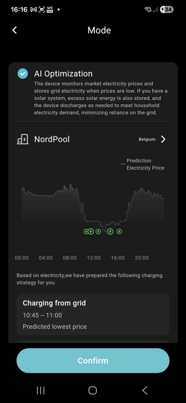

UniMatrix schreef op dinsdag 28 april 2026 @ 15:16:
Op zich ben ik heel tevreden met mijn Venus E, op een maandverbruik van ca. 150 kWh heb ik in April nog maar 20 kWh van het net gehaald.
Heb 2000Wp liggen, Tibber dynamisch en de accu in AI modus.
Voor het puntje op de i zou het mooi zijn als de accu ook pas zonnestroom gaat laden tijdens de laagste prijs, wat vaak samenvalt met de hoogste zonneopbrengst. Nu is hij vaak om 12:00 alweer vol met zonnestroom en lever ik dus terug voor het laagste tarief.
Mooi zou zijn als ik eerst voor het hogere tarief zonnestroom zou terugleveren en dan bij het laagste tarief 12:00 - 16:00 de accu zou laden.
Maar goed, je kunt niet alles hebben.
Als ik mijn batterij op AI zet gaat die laden tussen 10.45 en 16.30. Je kan natuurlijk ook manueel iets programmeren .
Afbeeldingslocatie: https://tweakers.net/i/C1o4a3S6ReuTKLFvuw5maxsVDrk=/x800/filters:strip_icc():strip_exif()/f/image/iMxeaORFnoInMOM4k6GT1qG5.jpg?f=fotoalbum_large

savale schreef op dinsdag 28 april 2026 @ 14:05:
Edit: nog een plaatje van deze accu:
SOC-drift. 2x om de beurt geheel ontladen en weer laden. Laat de batt na de laatste laadsessie gedurende 24u op laden staan, zodat de batt op 100% load blijft, heb je gelijk de cel-balancing te pakken... en doe dit dan per batterij.
Waarschijnlijk zijn de batterijen al een tijdje niet geheel ontladen of geladen geweest en is de berekening van de BMS niet correct meer

  • savale
  • Laatst online: 15-10 15:47
SatScan schreef op dinsdag 28 april 2026 @ 16:51:
Ga ik proberen! In rs485 force charge 24 uur laten staan bedoel je denk ik?

savale schreef op dinsdag 28 april 2026 @ 16:54:
Inderdaad. Laat even weten wat het resultaat is. Hier ook een ~100mV verschil tussen hoogste/laagste cel.
Moet zeggen dat bij mij die procedure bij men E v2 wel niet veel gedaan heeft. Zie hier absoluut geen cel-balancing.
Aan de andere kant is de SoC wel correct (enkel wat langer blijven hangen op 12% en 99%) en haal ik ongeveer ~4kWh uit de batterij ontladen wat ongeveer normaal is.

hvhx schreef op maandag 27 april 2026 @ 22:43:
Een kortsluiting ergens in de kabel of verdeler, kan overal gebeuren.
No worries. Ik blijf er geheel vanaf. Ik stel alleen maar vragen. En ik stel het zeer op prijs dat jullie daar de tijd voor nemen!

  • savale
Avenger 2.0 schreef op dinsdag 28 april 2026 @ 17:35:
Bedankt @SatScan
Ik merkte dat een accu welke ik een factory reset heb gegeven het veel beter deed. Ik heb nu gedaan:
- factory reset
- handmatig volgeladen naar 100%
- toen een paar uurtjes manual op laden gezet.
- accu 4 uur uit gezet (stekker eruit en uitgedrukt met de knop) en toen weer aan
SOC weergave klopt weer veel beter en ik zie nu weer een daily charge van 45% -> 100% van ongeveer 2.5kwh. Dat lijkt er weer veel meer op. Cell voltage delta blijft bij het volladen nog wel wat hoog, maar ga ik de komende tijd monitoren...

savale schreef op woensdag 29 april 2026 @ 11:38:
Bedankt @SatScan
- factory reset
Satscan heeft je 2 opties gegeven toch, een kleine beurt voor SoC en grote beurt voor de cellen.
Bedankt @SatScan
- factory reset
Vergeet niet ook geheel te laten ontladen... dan zie je de cel delta ook minder worden (dit is wat we willen). Als je oplaad en daarna geheel, ontlaad is die 4u off en reset niet nodig!
De hoge cel delta is de manier waarop MT heeft geregeld om de BMS te laten weten dat de batt vol is.
