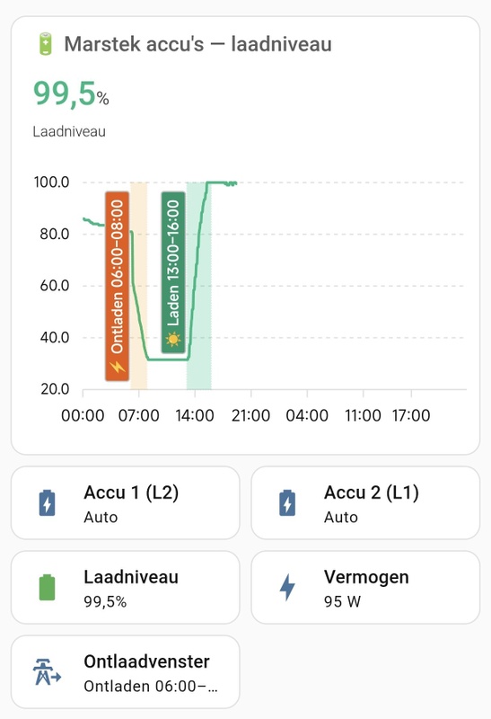

  • ReneK
  • Laatst online: 31-10 18:46
LordThomas schreef op zaterdag 25 april 2026 @ 17:52:
Hoe heb je dit ingesteld: “ Van de nieuwe controls gebruik ik o.a. de instelbare charge en discharge power, waarmee je niet langer beperkt bent tot 800 of 2500 W.”?
Je kunt in de Marstek Modbus integratie in HA de volgende controls vinden:
-Max Charge Power
-Max Discharge Power
-Set Charge Power
-Set Discharge Power
Deze kan je in HA toevoegen aan je dashboard, en dan krijg je 4 sliders om mee te spelen.
NB: Als je de Marstek app gebruikt en naar settings gaat, wordt de Marstek weer teruggezet naar 800 of 2500W. Best irritant.

  • LordThomas
  • Registratie: Augustus 2023
  • Laatst online: 28-10 19:51
LordThomas
Keep calm and carry on
ReneK schreef op zaterdag 25 april 2026 @ 18:02:
-Max Charge Power
-Set Charge Power
En hoe heb je ingesteld dat er wordt geladen en ontladen? Heb je een automation aangemaakt met de waardes van de HW P1? En welke gebruik je dan?
LordThomas schreef op zaterdag 25 april 2026 @ 19:45:
Nogmaals: dat laat ik de Marstek zelf bepalen. Ik heb een achtergrond in meet- en regeltechniek, en weet dat het heel tricky is om een stabiel regelsysteem te maken dat dit goed doet. Je weet niet wat voor delays er ontstaan in de heen- en weer communicatie tussen de Marstek en HA. Daarnaast is HA ook niet bepaald een echt real-time systeem, eerder semi-realtime.

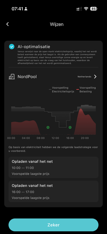

Goedemorgen!
Nu we in het seizoen komen van negatieve stroomprijzen met ons dynamisch conract moet ik daar iets mee uiteraard. De omvormer gaat uit door de app op negatieve momenten en met mijn 2 marstek's wil ik dan uiteraard zo hard mogelijk laden op het negatiefst mogelijke moment. Als ik ze op A.I. zet geeft dat onder staand plan: laden tussen 10-11( €0,095) en 16-17 (€0,084) terwijl het tussen 13-15 €-0,371 is? Das toch extreem onlogisch? Stroomprijzen worden bepaald door NordPool, kan dit op de een of andere manier geautomatiseerd beter zonder HA beinvloeding of modbus? Zie ik het verkeerd? Thnx!
Afbeeldingslocatie: https://tweakers.net/i/3i0allgdiPKeNudd9d-9FqtdD_U=/x800/filters:strip_exif()/f/image/GNoYTI0CAd8kgQZNcTCn8OZK.png?f=fotoalbum_large
  • PNARI
  • Registratie: December 2024
  • Laatst online: 18:36
PNARI
RobbertB053 schreef op zondag 26 april 2026 @ 07:48:
Goedemorgen!
Dat is inderdaad niet logisch. Als ik op AI zet ziecik hetzelfde. Voorheen kon je ook zien hoeveel % de batterij geladen was en met hoeveel capaciteit hij ging laden . Ik heb geen dynamisch contract. Is in België niet interessant met de ingebouwde AI-mode omdat we met dat belachelijke capaciteitstarief zitten maar ook omdat prijsverschillen in de winter te klein zijn en je verliest sowieso 25 % met laden/ontladen.Er zijn gebruikers die het geoptimaliseerd hebben via HA en modbus maar dan nog is de te behaken winst klein en doe je het meer vanuit hobby denk ik.

WargamingPlayer schreef op maandag 27 april 2026 @ 19:13:
Ja, met twee stuks. Een 2.0 en een 3.0. Wat ik wel jammer vind is dat op dagen zoals gisteren alle twee de accu’s normaliter al vol zaten rond 13:00. Dit weekeinde hebben ik dat dus anders gedaan. Heb voor zaterdag en zondag een manueel schema aangemaakt.
00:00 - 07:29- NOM
07:30 - 09:59- Discharge 2000W (beide)
10:00 - 12:59- Niks
13:00 - 15:49- Charge 2000W (beide)
16:00 - 23:59- NOM
Er is dus niks naar het net gegaan in de negatieve periode en heeft beide accu’s vol gelande. Panelen stonden accu’s vol te laden en trok ook iets van 400W van het net.
Afbeeldingslocatie: https://tweakers.net/i/ycIXmsxRCZQBiq6LzLv6_zoHPJg=/x800/filters:strip_icc():strip_exif()/f/image/qMtD4hrdlXRjBLnqZeMbmGSi.jpg?f=fotoalbum_large
Zat met hetzelfde probleem. Na een paar dagen prutsen ben ik inmiddels hier. (Ont)laadvensters worden bepaald op basis van prijsverwachting Zonneplan. Op deze manier gaat de ochtendzon (+ restant accu's) netjes het net op en kan 's middags weer aardig bijgeladen worden. Door de negatieve prijzen nog als extra regeling toegevoegd dat zonnepanelen uitgaan zodra de prijzen negatief zijn en in die situatie gaan de accu's niet via AUTO laden, maar Passive op 2000 watt.
Het is heerlijk als het werkt, maar een aardig gepruts voor een amateur :-)
