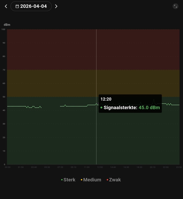

tweeek schreef op zaterdag 4 april 2026 @ 07:27:
Vanochtend de marstek Offline, geen wifi en geen CT lampje.
De HWP1 heeft wel verbinding en is online te benaderen, verbinding maken via de marstek app mislukt enkele keren, zowel wifi als P1 en kon ook niet naar bijvoorbeeld handmatig toe.
Maar na een 20 minuten is ie weer online en zijn de lampjes aan, en is het weer herstelt.
Geen ramp maar gewoon een beetje vreemd.
Oke, ik heb 2 tips die je misschien helpen indien van toepassing:
1. zet je MT batt en CT op een vaste node als je die gebruikt (mesh-systeem)
2. zet het IP nummer vast van dit type apparaten
Succes!

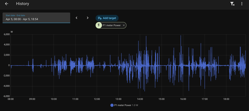

Thaam schreef op zaterdag 4 april 2026 @ 02:38:
De Marstek P1 meter heb ik nog niet echt vertrouwen in. Heb 1 a 2 keer gehad dat hij de verbinding verliest. Ondanks dat ze dicht bij de P1 meter staan. Ik draai ze nu op de P1 meter van HomeWizard. En dat gaat goed!
Wat me opviel was dat er in de nacht grote schommelingen waren op de NOM tot ongeveer 500 WATT. Allemaal piekjes. Normaal heb ik een nacht sluip verbruik van 50 tot 300 WATT. Ik had dus in de nacht een hoger verbruik dan normaal. Het viel mij zelfs op dat beide accu's zichzelf hadden opgeladen.
Dit gedeelte volg ik niet helemaal. Als je gewoon standaard op de HWP1 draait met 2 batterijen dan kom je toch wel eens in een situatie dat de ene batterij gaat ontladen en de andere tegelijk daarvan gaat opladen? Dat kan best enkele dagen goed gaan maar vanaf het moment dat 1 batterij eens wat langer blijft terugleveren gaat de andere batterij dit toch aanzien als overschot en hiervan laden?

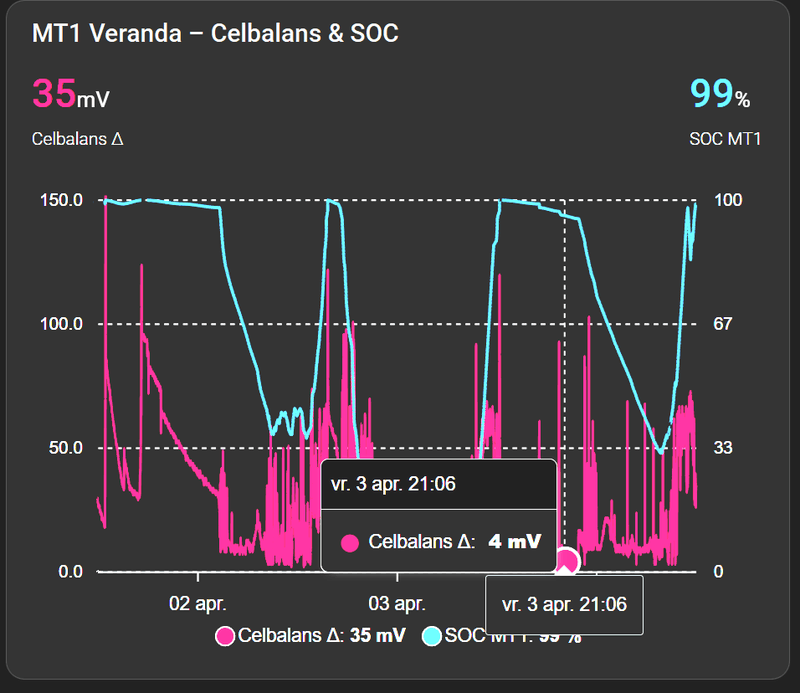

Zo nog even een update nav de celbalancing. Hier het effect na 2 dagen dat ik die procedure heb gedaan!
Afbeeldingslocatie: https://tweakers.net/i/Cd3aS68ZFVXA0rfbCwW38ebsWZ8=/800x/filters:strip_exif()/f/image/pRSE3doXzxxS5KSyev7fIwNu.png?f=fotoalbum_large
[ Voor 22% gewijzigd door SatScan op 04-04-2026 12:54 ]

Hoeveel afname hebben jullie nog doorheen de dag met de Marsteks? Door de snelle schommelingen in PV vermogen en EV laden op solar modus, heb ik toch nog een beetje afname en injectie. Ook 's avonds bij het koken zie ik overschoot/undershoot. Zo kom ik toch aan 1kWh per dag meestal. 's nachts heb ik gewoon 0.01kWh afname, dus dat is erg strak.
Ik heb ook de indruk dat mijn nieuwe V3 sneller reageert dan mijn oude V2. Kan dat? De V3 is met ethernet aangesloten mocht dat iets uitmaken.

Na een goede 2 weken zonder enig mankement, uit het niks een moment van alle verbinding kwijt en weer een aan uit connectie met HWP1.
Afbeeldingslocatie: https://tweakers.net/i/PFbw9iGGD3PiandHpYbU7Pw2xr0=/x800/filters:strip_icc():strip_exif()/f/image/7BBcOHAqqKLK0ASWiZNxUDxy.jpg?f=fotoalbum_large

Ik geef vandaag, 2e paasdag, via de feedback, feedback: langere wifi signaal tijdsblokken mogelijk maken. Dus niet alleen per dag maar ook meerdere dagen of een week/maand.
Ik krijg dus binnen 1 uur !!!!, antwoord dat ik nieuwe firmware kan downloaden. QUE ??
MAAR:
Vreemd genoeg van v158 naar v157.1, nu maar even gemeld dat ik dat geen upgrade noem maar een downgrade en een uitleg wens.
