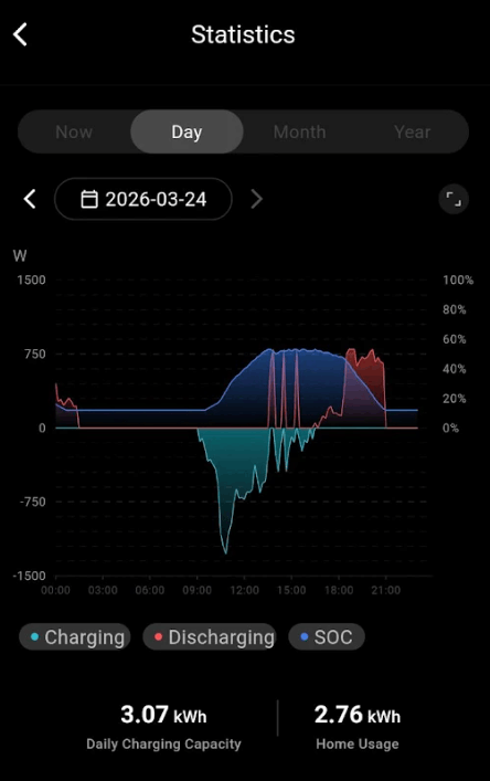

Gely schreef op dinsdag 24 maart 2026 @ 12:29:
Aha! Daar kan ik iets mee, had inderdaad die Load Distribution al gezocht en gevonden maar nog niet in diepte (lees via edit) bekeken. Heb ik al getest :) Dus, ik begrijp niet waarom er een "Battery Protection" in de NR implementatie zit terwijl het BMS zelf een oogje in het zeil houdt en de vermogens te gepasten tijde aanpast.
Ja, inderdaad. Waarom zou dat zo zijn? Dat zou ik ook wel willen weten. Ik had dit niet verwacht; misschien is er een logische verklaring voor. #nieuwsgierig.
Stom van me, het staat erbij : Battery life improvement (slow charge near max SoC)
[ Voor 7% gewijzigd door SatScan op 24-03-2026 12:39 ]

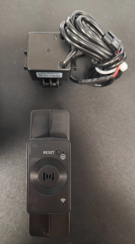

Ik heb sinds een paar dagen ook een Venus 3. Verbonden met p1 homewizard. Ik heb een LAN kabel en in app zie ik het LAN symbooltje. Echter heb ik tijdens instellen denk ik ook verbonden met wifi. Wifi ledlicht op batterij brandt ook. Soms heb ik het vermoeden dat ie de p1 kwijt is. (Mijn wifi is 2,4 en 5 ghz vandaar dat ik dacht sluit op LAN aan) In app zie ik altijd wel groene CT symbool . Maar laadt batterij niet op of ontlaadt deze niet bij NOM. Had al nieuwe firmware gekregen via app van Marstek maar zie om de dag dat hij alleen laad maar niet ontlaadt wanneer nodig. Stekker eruit en batterij knop in en daarna stekker erin en opnieuw verbinden P1 in app helpt en batterij werkt een dag prima om vervolgens iets niet te doen. Dit gebeurt telkens. Ik dacht met LAN probleem verbinding opgelost te hebben maar blijkbaar pakt ie ook nog steeds mijn wifi. Heeft iemand idee wat ik zou kunnen doen? Hoe zorg ik dat batterij alleen LAN pakt? Hoe delete ik mijn wifi uit batterij of wat zou ik anders kunnen proberen?
  • tweeek
  • Laatst online: 13:39
bass2012 schreef op dinsdag 24 maart 2026 @ 14:41:
Vanuit de TS staat dit beschreven als:
Resetten:
Een echte optie om te resetten lijkt niet aanwezig. In de App is wel een optie om naar de fabrieksinstellingen terug te gaan (met of zonder behoud van gegevens), maar op z'n minst de WiFi gegevens blijven erin staan. Wil je het apparaat van de WiFi afhalen, zal je een tijdelijk WiFi hotspotje moeten opzetten, de batterij hiermee laten verbinden, en vervolgens deze hotspot nooit meer gebruiken.

THE_BASE schreef op dinsdag 24 maart 2026 @ 13:12:
Precies, zo dacht ik dus ook. Die 4 kWh is verwaarloosbaar en heb ik vanmorgen vroeg weer een was mee kunnen draaien.
Inderdaad... zo kan ik bijvoorbeeld als ik straks thuiskom m'n auto opladen en m'n batterij in de kortste keren leeg trekken, of ik kan ook gewoon de batterij gebruiken voor m'n avond/nacht verbruik aangezien ik morgen toch thuiswerk en de auto dan beter tijdens de dag kan laden.
Iedere situatie is dus een beetje anders... net dat maakt het zo complex om de ideale te programmeren.
MT Venus E 3.0 | HW P1 | UDM Pro | BMW iX3 | Alfen Single Pro | HA | evcc
  • bass2012
  • Laatst online: 16-07 20:51
tweeek schreef op dinsdag 24 maart 2026 @ 14:56:
Resetten:
En dan eerste resetten in app naar fabrieksinstellingen en dan weer instellen met hotspot die ik dan vergeet of zou ik het ook vanuit app de wifi kunnen verbinden met nieuwe hotspot en vergeten (dus zonder fabrieksinstellingen reset want dan ben ik oude gebruiks gegevens kwijt denk ik en dat is jammer) of zou hij bij niet kunnen verbinden met die hotspot de oude wifi instelling pakken die nog werkt?
  • tweeek
bass2012 schreef op dinsdag 24 maart 2026 @ 15:17:
Dat antwoord moet ik je schuldig blijven, maar in het forum is daar al wel meer over geschreven.
(Heeft geen V3 en of dat ooit geprobeerd)
Maar vanuit de app verbinden met nieuwe hotspot en vergeten zou denk ik wel het proberen waard zijn.
Met een beetje geluk meld er zich zo nog een iemand die er bekend mee is.

  • THE_BASE
Ik heb zelf in mijn router een nieuw WiFi-netwerk aangemaakt, daarmee verbonden. Daarna heb ik de Marstek hersteld en ondertussen het WiFi-netwerk in de router weer verwijderd. Er valt dus geen verbinding meer mee te maken, heeft daar ook geen instellingen voor en pakt dan 100% de LAN verbinding.
  • Niekniek89
THE_BASE schreef op dinsdag 24 maart 2026 @ 16:43:
Dus eerst de batterij en ct003 koppelen met het officiële wifi netwerk, daarna alleen de batterij herstellen en op een temp ssid koppelen.. en daarna ssid weer uitzetten/verwijderen van router terwijl de LAN erin zit?

  • THE_BASE
Niekniek89 schreef op dinsdag 24 maart 2026 @ 17:22:
Je CT003 moet wel op een bestaand wifi. Dus die kun je op je normale netwerk aansluiten. Alleen de batterij op een tijdelijk SSID. Je hoeft hem niet te resetten voor koppelen met tijdelijk SSID, dat kun je gewoon doen. Daarna resetten van de batterij en SSID verwijderen.
Ja en kunt het beste een hotspot maken met je mobiel en die later verwijderen... lekker snel en simpel.

  • Niekniek89
THE_BASE schreef op dinsdag 24 maart 2026 @ 17:36:
Ik moet dus zowel de ct003 als de batterij los van elkaar met wifi verbinden?
De ct003 plaats ik op mijn échte ssid
De batterij plaats ik op een hotspot ssid
Zodra alles gekoppeld is, alleen de batterij resetten en tijdens het resetten proces het ssid offline halen?
Na de reset hoef ik hem opeens niet meer met wifi te connecten om door te gaan?
Raar en jammer dat hij zelf niet ziet dat hij bekabeld zit aangesloten.

  • DukeBox
r2504 schreef op dinsdag 24 maart 2026 @ 21:50:
Heeft er iemand ook V144 waar dit wel werkt ?
Het gaat toch om de 'profit' stats in de app? Ik zie niet direct een verband met de firmware gezien dat bedrag in de App wordt berekend.
Wat heb je staan onder 'Electricity Pricing'? En heb je vandaag wel getallen bij 'Daily Charging Capacity' en 'Home Usage'?
  • Yeshua
  • Laatst online: 28-10 20:16
Aangezien mijn profit cijfers nog steeds allemaal nul zijn had ik elders een tip gehad een factory reset te doen maar zonder resultaat (het enige dat ik zie zijn groene streepjes op nul in de grafiekjes).
Ik heb V148 en heb 2 dingen gemerkt:
1. Als je iets verandert in die instellingen, dan krijg je geen gegevens meer tot de volgende dag.
2. Het lijkt erop dat als je niet kiest voor EUR, maar standaard op USD laat staan dat er wél data binnenkomt.
🇧🇪 | SolarEdge HD-Wave SE4000H | Maysun MS430MDG-54H N-Topcon Double Glass - 4380Wp (x12) ☀️Z | 🔋MT Venus E 3.0 5.12 kWh V148.117.112 | MT CT003 V116 | MT app 1.6.78 | VIOFO A129 Pro | RPi Zero 2 W (Pi-Hole & Unbound)
  • r2504
  • Laatst online: 28-10 21:00
DukeBox schreef op dinsdag 24 maart 2026 @ 21:55:
Inderdaad.
Het moet toch ergens z'n data vandaan krijgen... de enige die dat weet is de batterij zelf.
Tweemaal 0.319
Nee, beide staan op 0.
  • DukeBox
r2504 schreef op dinsdag 24 maart 2026 @ 22:05:
Ja maar laad en ontlaad gegevens komen in de cloud. De app slaat de die prijzen op en in de cloud worden de grafiekjes gemaakt.
Dan valt er ook niets te berekenen.
  • r2504
DukeBox schreef op dinsdag 24 maart 2026 @ 22:08:
Maw. het is de batterij welke ze in de cloud plaatst... en dus afhankelijk van de batterij firmware (mogelijks een bug ?).
  • DukeBox
r2504 schreef op dinsdag 24 maart 2026 @ 22:13:
Maar heb je dan helemaal geen stats? Zijn alle grafiekjes leeg?
Ik heb net nog even getest met iets aanpassen maar de waardes worden dan niet 0 o.i.d.
Zoiets bijv:
Afbeeldingslocatie: https://tweakers.net/i/X-CYAAp25erX85B5dAo3Fk61pOc=/fit-in/4000x4000/filters:no_upscale():strip_exif()/f/image/KzKW2VIgmKO4rCCLcq5Wj2la.png?f=user_large
[ Voor 19% gewijzigd door DukeBox op 24-03-2026 22:23 ]

Hansieo schreef op woensdag 25 maart 2026 @ 14:34:
-Ik begrijp dat de CT002 dan een vereiste is, hoe groot (afmetingen ca?) zijn deze CT klemmen?
veel ruimte nodig in de kast voor CT's én de "DIN" unit?
Ik plaats de CT002 altijd extern in een eigen kastje maar anders is het gewoon een normaal 2 din slot.
De klemmen zijn ook ~2 din vierkant.
Afbeeldingslocatie: https://tweakers.net/i/gcU4LoQmC54YyGmSXVOB0kZGC6g=/x800/filters:strip_icc():strip_exif()/f/image/WMpWz1fza1qj7ej3MLVgN5nW.jpg?f=fotoalbum_large
(ps: kan ik alvast de APP downloaden en mee gaan spelen? )
Kan prima, zitten ook demo devices tussen.
