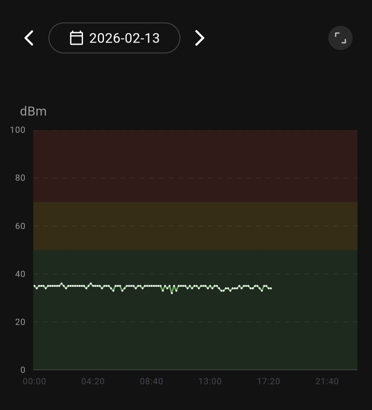

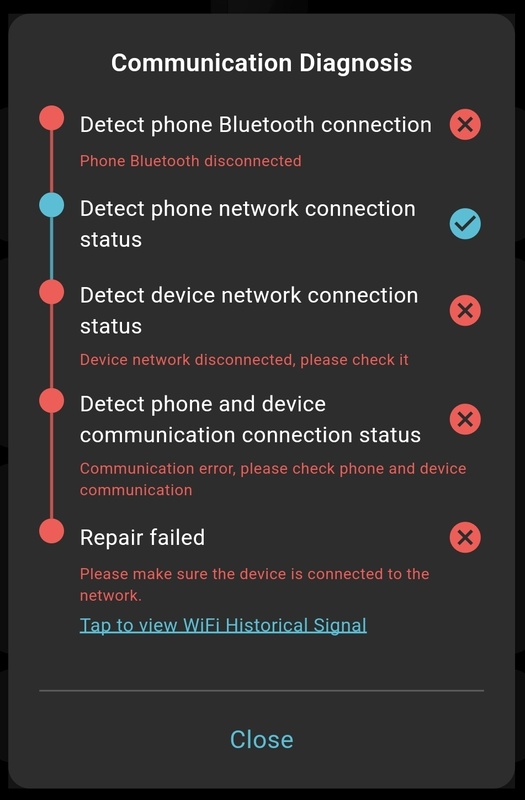

Versie 158 crash update:
Na de update naar v158 EN het gebruik van de LED optie (die was weer terug), zat de accu vast.
Dwz via de app niet bereikbaar want BT led ging niet aan of anders hooguit een paar minuten. WIFI led op accu was wel aan maar onduidelijk of de CT nu wel/niet gezien werd.
Via de app was dit niet te zien.
Omdat de modbus afhgekoppeld was ivm update kan ik niet via die weg terugkijken wat er wel/niet werkte.
Vanochtend weer een keiharde reset gegeven: automaat uit, accu uit, modbus er af, even wachten, en weer ingeschakeld.
En er was weer leven na de dood.
Modus direct op NOM gezet gen de accu draait nu nog steeds.
Iets is er deze keer niet goed gegaan met de update of combinatie van opties: LED, AI, BT en of CT via WIFI.
Je zou verwachten dat de accu geen app of BT meer nodig heeft om door te gaan maar ik ben daar nu niet meer 100% van overtuigt.
Alle handmatige profielen zijn ook weer terug dus er wordt wel wat bewaard.
Naschrift: ook de app software was daags daarvoor geupdate. Dus waar exact het probleem lag of ligt is mij onduidelijk.
Naschrift 2:
Nu de app weer werkt kan ik ook de historie weer zien. Duidelijk is dat na de update vrijdag de 13e (detail) de wifi weg is en blijft.
Afbeeldingslocatie: https://tweakers.net/i/tLnz2M7bDm3mGWC_f11EMWFG7QA=/x800/filters:strip_icc():strip_exif()/f/image/Z82A88jJZeqBUG7x9u4rUAxX.jpg?f=fotoalbum_large
Vanochtend bij opstarten ineens een diagnose scherm. Waar je dus niet veel aan hebt als je GEEN verbinding kan opzetten. De vorge 2x nl. niet gezien.
Afbeeldingslocatie: https://tweakers.net/i/2wKMpoeP-jEvu8JQTx1H82cOdgE=/x800/filters:strip_icc():strip_exif()/f/image/tNPtrKtAxF29as7tzwnmqYd9.jpg?f=fotoalbum_large

Heb hier twee Venus E (v2) staan, waarvan er een op v156 en een op v157.1 stond. Heb toen een update aangevraagd, kreeg voor beide v158.
Helaas is het sindsdien hopeloos. Beide zijn niet meer opnieuw in te stellen. Ze lijken allebei nog wel verbonden te zijn, namelijk de lampjes voor CT, WiFi en soms BT branden, maar er valt niet mee te communiceren via de app. Ook lijken ze niks te doen op het net. Zowel iOS en Android geprobeerd.
Het lijkt er met name op alsof de BT-verbinding er wel is, maar niks communiceert. Heb de Venus verwijderd uit de app, uitgezet en geprobeerd te resetten. Misschien lukt dat laatste ook niet helemaal, maar krijg niks gedaan. Soms lijkt het alsof er iets gebeurt, maar heel veel verder dan opnieuw toevoegen in de app lijkt niet te lukken. Krijg de WiFi niet ingesteld, de CT niet gekoppeld, de laadmodus niet aangepast, niks verder.
Iemand nog suggesties anders dan Marstek/importeur benaderen?

Seraphus-Y schreef op maandag 16 februari 2026 @ 15:49:
Ik denk dat je alles al geprobeerd hebt, ik zou zeker MT benaderen.
Ook al opnieuw opgestart?
Dus Modbus losgekoppeld, batterij uitgeschakeld, GRID losgekoppeld, even wachten en toen pas batterij weer aan?

Modbus niet aangesloten, en de rest ja. Helaas, ook na meerdere keren blijft het hetzelfde.
tweeek schreef op maandag 16 februari 2026 @ 16:06:
BT met locatie aan?.......
Ja, locatie is aan.
Nou ja, lang verhaal kort, ik heb bij Marstek ook maar de situatie voorgelegd.
Mocht het nog even duren dan ga ik eens kijken of ik ze met modbus wel aangestuurd krijg. Dat project lag toch al op de plank.

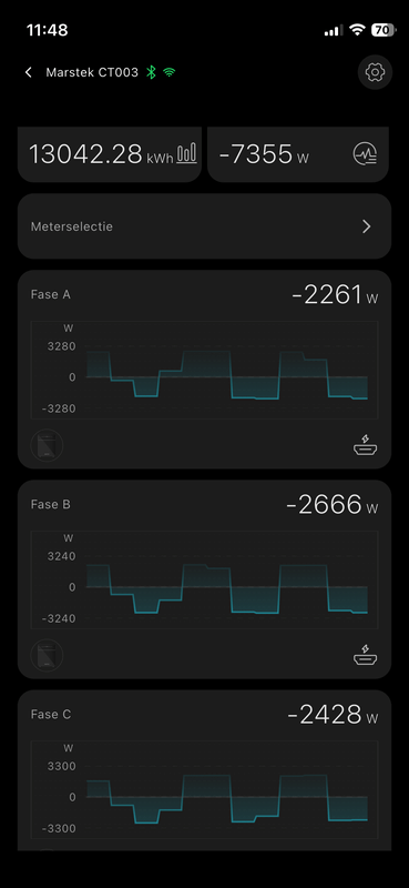

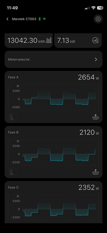

In september ‘25 ben ik begonnen met één VenusE 3.0 gestuurd door een HW-P1-meter. Op NOM werkte dat prima, maar op een zonnige dag kon ik de PV-productie niet kwijt. Er moesten er twee bijkomen. Ter voorbereiding ben ik van de HW-P1 overgestapt naar de CT003. Toen viel het me al op dat de regeling om nul een grotere spreiding had (tot +/- 200W), waar het bij HW tientallen Watt’s betrof. De twee extra batterijen zijn een maand geleden gekomen, maar het geheel werkt niet fijn. Zodra ze alle drie op NOM staan is het een totale chaos, een spreiding van +/- 7500W en effectief gaat er veel teveel PV-productie het net op.
Afbeeldingslocatie: https://tweakers.net/i/81Y7ZJm40TWwJHp7ZQs26GCoz-s=/x800/filters:strip_exif()/f/image/sSoH4vAwlpoKNdAkfMhhkQ5g.png?f=fotoalbum_large
Afbeeldingslocatie: https://tweakers.net/i/ThlAFifNev1vVYVoxS9A3eFUtEw=/x800/filters:strip_exif()/f/image/U2q0HyRLgxVl99E0o53l7wio.png?f=fotoalbum_large
Dit probleem heb ik bij Marstek neergelegd, diverse updates ontvangen (niet altijd de hier, laatst bekende versie), maar het probleem blijft, nu is het even stil vanaf Marstek-zijde, ik vermoed door het Chinese nieuwjaar.
De omstandigheden:
3x VenusE 3.0 elk op een eigen groep/fase, 2500W afgifte, LAN-verbinding, API uitgeschakeld, Wifi uitgeschakeld.
Softwareversies: EMS: 147, VNS: 117, BMS: 112. Communicatiemodule: 202506241541.
L&G E350 SMR5.0-elektrameter, HW-splitter met voeding, CT003 met voeding op poort 1 van de splitter, bevestigd met interne magneet op stalen ondergrond, antennekabel 3m verlengd tot pal naast de Wifi-router.
Softwareversie 122. Communicatiemodule: 202506141125.
Wifi-netwerk gesplitst, CT003 op 2,4GHz gedeelte, -26dBm.
Wat opvalt is dat de Venus-iconen in het CT003-scherm een eigen leven leiden, soms maar twee zichtbaar, soms twee op één fase en ook keurig één per fase. Het gedrag verandert niet.
Als ik de P1-waardes van HW en de CT003 vergelijk, lopen die keurig synchroon, zei het vertraagd t.o.v. de werkelijkheid.
Uiteraard zijn alle apparaten al diverse keren gereset en terug naar fabrieksinstellingen gezet, maar zonder resultaat.
Mijn verdenking gaat uit naar de CT003, maar als ik nu een enkele Venus met de HW-P1 op NOM laat draaien, zie ik ook flinke uitschieters zonder dat die uitdempen, dus de software heeft wel degelijk invloed.
Ik verwacht hier niet de oplossing te vinden, die zal door Marstek geleverd moeten worden, maar wellicht zie ik iets over het hoofd en kan ik nog wat anders proberen.

Zit de P1 meter op hetzelfde netwerk als waar de LAN mee zit aangesloten? Geen gescheiden netwerk, VLAN, gastnetwerk etc.?
  • Stinger01
  • Laatst online: 05-07 17:44
Invictus66 schreef op dinsdag 17 februari 2026 @ 11:31:
Ik herken het probleem. Ik heb thuis een mesh netwerk en soms connecteert de P1 meter om één of andere reden met een ander accesspoint, waardoor hij een veel zwakker signaal heeft en de Marstek (Venus v3) de communicatie verliest en dus ook niet zelf hersteld.
Gisteren had ik nog een ander probleem ontdekt. Ik merkte dat de batterij al enkele dagen niks geladen had, terwijl er wel injectie was. Gisteren dan even de Marstek gereboot, maar zonet gemerkt dat dat het niet leek op te lossen. Op het eerste zicht leek alles ok, maar na een beetje zoeken er op uit gekomen dat er bij de "Uitgangsvermogen Referentie" een gefaalde diagnose stond. Geen idee waarom. Ik heb even op "auto diagnosis" geklikt en nu doet hij het weer.
Ik heb de batterij nog maar een maand of 4, maar door deze perikelen ben ik er eigenlijk niet zo tevreden over. Zo'n batterij moet gewoon werken, terwijl ik nu het gevoel heb constant te moeten controleren of ze nog wel werkt.
Bij mij is de P1 verbonden met hetzelfde netwerk als waar de Batterij via lan kabel mee verbonden is. Als ik op de app kijk van de HM P1 meter zie ik nergens dat er gegevens weggevallen zijn dat verklaart waarom de MT batterij de verbinding zou verliezen.
Als ik kijk onder de settings van de HM P1 meter wie ik wifi 80% en de AP hangt ongeveer op 3 meter afstand en er zit 1 betonnen muur tussen.
Batterij even van net halen en heb terug verbinding met P1, soms 5uur later soms 11uur later geen verbinding meer met P1 |:(
Stinger01 schreef op dinsdag 17 februari 2026 @ 11:58:
Schiet me nu ineens te binnen: is de batterij soms ook nog met de WiFi verbonden? Je kunt proberen of het zin heeft als je die eraf haalt. Dit kan je doen door de batterij tijdelijk met een ander WiFi hotspot te verbinden om die hotspot vervolgens niet meer te gebruiken. Een andere manier is een nep SSID en wachtwoord invoeren, proberen te verbinden, en direct daarna de app geforceerd af te sluiten.
  • Stinger01
pascallj schreef op dinsdag 17 februari 2026 @ 12:00:
Batterij was initieel verbonden met wifi toen dit probleem hem voordeed, heb dan een lan kabel getrokken naar de router omdat ik dacht dat dit het euvel zou verhelpen maar het blijft hetzelfde probleem...
batterij blijft altijd online en teken linksboven van lan verbinding is altijd groen, maar de verbinding met P1 valt te pas en onpas weg... Heb P1 meter eigen voeding gegeven via usb maar dit helpt ook niks en volgens de app van HW blijft de P1 altijd goed werken en gegevens doorsturen, het is gewoon de batterij die de verbinding verliest om de een of andere reden....
