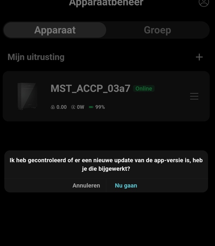

mistertimmy952 schreef op woensdag 11 februari 2026 @ 14:30:
Ik heb vandaag nog eens een poging gedaan, en eens een nadere meter geselecteerd. Opnieuw nog steeds vasthangen op "diagnose..." Geen vermogens op geen enkel fase. De CT003 is geupdate de dag van indienstname en eergisteren nog eens opnieuw naar de nieuwste versie.
Inmiddels na de zoveelste poging deze verwijderd en nog eens proberen opnieuw toe te voegen maar nu vind de app hem niet meer geen apparaten gevonden. Als je hem herstart staat deze er gewoon nog bij alsof alles ok is? Dan refresh je hem, opnieuw weg...
Nu blijft hij permanent weg, maar kan ik hem niet meer toevoegen de app blijft zeggen geen apparaten gevonden. Terwijl mijn lokale bluetooth hem gewoon ziet.
Ik ga de handdoek in de ring gooien, dit hele gebeuren heeft al zoveel tijd gekost en geen stap verder. De app voelt enorm buggy aan, lijkt precies of we beta testers zijn...

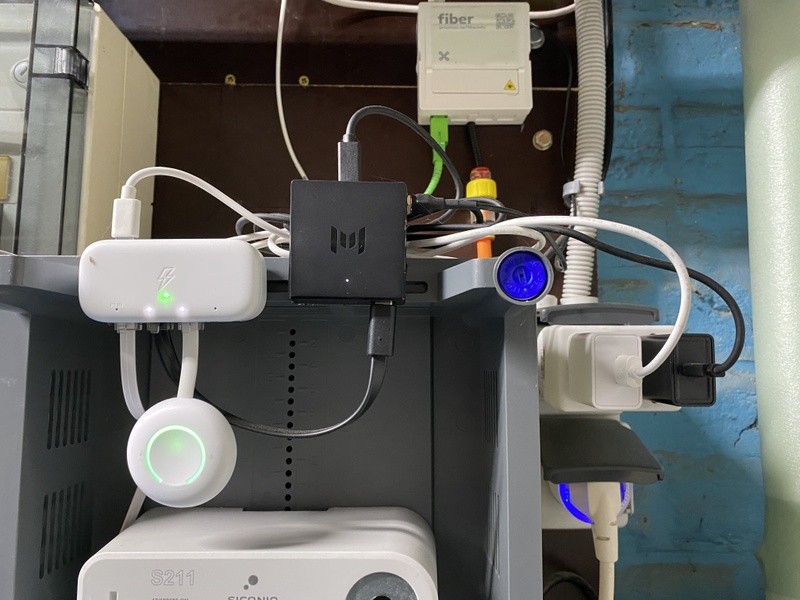

lvhb schreef op woensdag 11 februari 2026 @ 15:50:
Dat is de S211 bij mij. Mijn zoon heeft zijn digitale meter nog maar enkele maanden en de P1 wilde van geen kanten werken. Ik weet het niet meer precies, maar er zat ook maar 1 P1 poortje op tot hij toch een tweede P1 poortje ontdekte na 2 weken sukkelen. Nieuw poortje geprobeerd en na 10 seconden werkte het perfect .
De 2e poort is een S1 poort.

Bossi13 schreef op dinsdag 10 februari 2026 @ 19:45:
Dat is zeker ook een optie maar elke verbruiker die we kunnen mijden of we een lichtere kunnen nemen is mooi meegenomen he, niet?
Het gaat in dit geval de moeite niet zijn waarschijnlijk, het is eerder het idee.
En dit topic gaat over batterijen, die willen we zo lang mogelijk inzetten als de zon onder gaat 8)
Geef wel gerust toe dat het geen slecht idee is.
ja snap ik maar bij mij was dit echt nodig, enkel de splitter voeden of enkel de CT01 voeden was niet genoeg om alles draaiende te houden. Heb HW splitter, HW P1 en CT003 gekoppeld.

blubbers schreef op woensdag 11 februari 2026 @ 16:16:
Zelfde setup hier. Dus jouw meegeleverde usb bij de HW splitter trekt de 3 niet? Begrijp ik dat goed?

Vraagje: naast BT moet je ook de locatie-service aan hebben staan (Android smartphone/tablet) anders werkt het nog steeds niet. Heb dit aan MT als suggestie gemeld om een notification te geven als de locatie-service niet aanstaat.
Klopt. Ik had exact hetzelfde. Moest handmatig de app machtiging geven voor de locatie en toen vond hij de batterij pas.

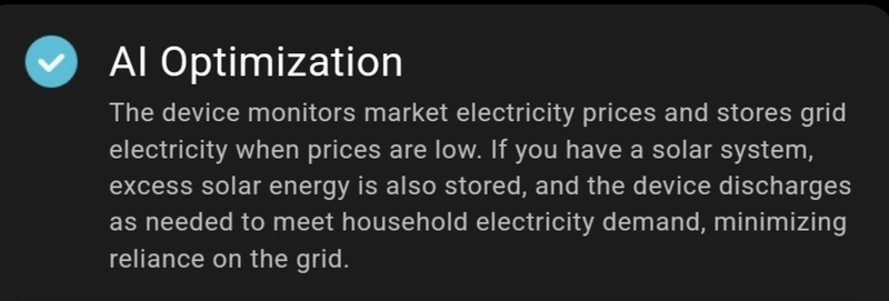

Hoi. Vanmiddag heb ik mijn Marstek Venus E 3.0 5.12kWh batterij binnengekregen en deze aangesloten.
Mijn situatie:
  • Ik heb de batterij ingesteld op AI mode en gekoppeld aan Tibber om de dynamische tarieven te kunnen uitlezen
  • als ik de CT003 selecteer bij de batterij, gaat hij in standby modus
  • als ik mijn bestaande HomeWizard P1 koppel, gaat hij gelijk opladen
  • Ik heb mijn PV (SolarEdge) inverter gekoppeld aan de HW P1. Ook heb ik hierop een Energy Socket aangesloten die het verbruik van mijn airco bijhoudt
Vragen:
  1. Hoe kan het dat mijn batterij begint op te laden zodra ik hem koppel aan de HW P1 en in standby gaat bij de CT003?
  2. Het liefst krijg ik alles inzichtelijk in de HomeWizard app. Is dit mogelijk? En anders via HomeAssistant? Zodat mijn batterij onderdeel wordt van mijn energy flow? Ik heb trouwens ook nog een inline meter van SolarEdge, maar geen idee of ik daar ook mee kan integreren
Ik kom pas net kijken op het gebied van thuisbatterijen dus hoop dat jullie mij verder kunnen helpen.
🇳🇱 🔋 Marstek Venus E v3 | EMS xxx, BMS xxx, App vxxx | HW P1 | Marstek CT003 P1 | ☀️14kWp zuid-west+noord-oost

Mocht je dat nog niet gedaan hebben, begin dan met het lezen van de TS. Daar staat zoveel informatie in. Nog niet helemaal up-to-date voor de V3, maar de basis klopt.
AI wordt volgens mij nauwelijks meer gebruikt. Het is zo onbetrouwbaar, en momenteel zijn de prijsverschillen ook niet hoog genoeg zodat je er überhaupt wat aan hebt.
Krijg je überhaupt wel data binnen op de CT003? Kijk op de pagina van de CT003 zelf om te beoordelen of daar P1 data binnenkomt.
Alles in HomeWizard is niet mogelijk. Je kunt hooguit het verbruik en het huidige vermogen inzien als je er een HW kWh meter of stekker tussen zet.

f1r3b4ll schreef op woensdag 11 februari 2026 @ 20:23:
Mijn situatie:
Vragen:
Dat de batterij meteen zou opladen is niet heel gek als ie zover leeg is dat ie dat gaat doen, begin bij het begin misschien het handigste met de HWP1 om dat werkend te hebben, ondertussen het een en ander lezen...... niet onverhoopt gaan updaten en wanneer het werkt kijken of het met de ct003 ook wil gaan lukken, legio's van stappen tips en trucs die soms nodig zijn van voeding voor P1 meter een reset, een goede verbinding je kan het zo gek niet bedenken.
Aansluiten met de HWP1 handmatig laden en ontladen kijken of dat werkt, dan kijken of ie op NOM/zelf geinitieerd wat doet ...... en dan stapgewijs verder braaien .....

Zoals al eerder vermeld is "AI" niet wat je ervan verwacht, denk dat het beter is is om je marstek batterij op NOM uit te proberen, tevreden zul je nooit zijn aangezien deze batterij natuurlijk geen grote invloed heeft deze tijd op jou huis, in de zomer is het een ander verhaal natuurlijk.
Maar goed ik heb geen V3 en gebruik zelf ook niet die optie.

Wat betreft power op de P1 / splitter en CT. Hieronder zoals het bij mij is, op alles voeding. Sinds mei vorig jaar nog geen enkele keer uitval gehad. Alles hangt trouwens op een een Unifi netwerk zonder dedicated 2.4GHz netwerk.
Afbeeldingslocatie: https://tweakers.net/i/BDpDt3ScBHLOn2BbHg8TC6PONmU=/800x/filters:strip_icc():strip_exif()/f/image/IdRrgWa0Vs2G4zH0WUyFmLsd.jpg?f=fotoalbum_large
Marstek zelf laat een bericht zien in de set-up dat ze een 2.4 GHz netwerk aanraden, dat het bij jou werkt , met genoeg kennis is fijn in jouw geval. Maar voor veel vragen hier op het forum ligt het toch echt aan het netwerk en of alle voedingen aangesloten zijn . Er zijn altijd uitzonderingen;)
En niet te vergeten , meter selectie bij de CTOO3. Persoonlijk word ik er een beetje simpel van dat deze vragen meer dan 1 jaar later nog steeds voorbij komen … en aan Marsteks zijde niet voldoende zijn opgelost .. niet echt plug n play … nog steeds niet ..
Ik ben heel blij met mijn batterijen , begrijp me niet verkeerd , en hier werkt het nu zeker 7-8 maanden perfect (maar, been there, done that ) maar de PR en het gemak klopt nog steeds niet. Zorgt voor veel frustratie bij nieuwe klanten / gebruikers en dat zie je hier en op FB terug.

In het algemeen, ik had wel eens dat de CT verbinding er niet was via de app, de ene keer alleen op de app en wel op het apparaat soms ook niet op het apparaat, meestal werd dit na wat gevloek en geduld uit zichzelf hersteld.
(net zoals in eerdere berichten de HWP1 offline bij de marstek maar wel volledig functioneel in de Hw app)
En zojuist had ik deze melding op de marstek die ik nog niet eerder gezien had, zomaar uit het niets, een nieuwtje voor de V1 ?
Afbeeldingslocatie: https://tweakers.net/i/3uIGxHhwRMdf4IviJE_-HrdTZ4w=/x800/filters:strip_icc():strip_exif()/f/image/Bc2HvztgjIxGIWASUhgykv4M.jpg?f=fotoalbum_large
Of is het een melding van mijn tablet aangezien het om de app versie van de marstek gaat ...... V1.6.58
[ Voor 12% gewijzigd door tweeek op 12-02-2026 13:09 ]

S2S schreef op donderdag 12 februari 2026 @ 12:56:
Maar die functies zijn er gewoon ;) moeten ze die niet aanbieden .. snap je
AI modus werkt ook gewoon op V2.
Probleem is alleen de gebruiker die allerlei opties erbij verzint of vind dat die er op moeten zitten.
AI is gewoon NOM met laden op goedkoopste moment.

tweeek schreef op donderdag 12 februari 2026 @ 13:03:
Is inderdaad een nieuwe versie voor de app (1.6.59). Heb er deze keer geen post aan gewaagd want zit weinig nieuws in ;)
Niks nie API of modbus voor nodig.
Nogmaals moeten ze dat niet zo aanbieden ;) noem het NOM + de marketing is ook gewoon scheef. Werk je het allemaal mee in de hand
Joh ze kunnen het ook S2S noemen. De omschrijving van wat de modus doet klopt en de accu doet precies dat, dus wat is nu je probleem? Dat jij iets anders bedacht hebt bij de term AI ?

pascallj schreef op donderdag 12 februari 2026 @ 13:11:
Is inderdaad een nieuwe versie voor de app (1.6.59) inderdaad. Heb er deze keer geen post aan gewaagd want zit weinig nieuws in ;)
Dan loop jij er 1tje voor of ik achter :) , maar ik heb ook niet echt haast om dat te nemen maar moet er denk ik wel aan als ik nog wil kijken met de aanpasbare NoM instelling .

ah ... dat kabeltje is niks - die din-rail module monteren kan en mogen is twee apparte zaken hé ...
Ja, dan is een stopcontact zetten naast de kast toch makkelijker...

Klopt - dan is een stopcontact plaatsen of een din-rail module plaatsen direct iets voor een vakman en daar gaat het plug&play meerwaarde ...

dat is ook in de groepenkast rommelen - kabeltje trekken naar een din-rail module (zekering) - is hetzelfde dus ... enkel voor mensen met kennis en wat handigheid ...

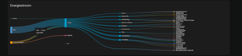

Een uit de hand gelopen hobby, laat ons zeggen dat ik in HA alle verbruikers zie. Is dat nodig, verre van, maar ik had hier al een 15-tal Wifi Shelly power plugs die ik nadien heb vervangen door EVE Matter over Thread devices met daar naast nog eens een 20 tal Z-Wave pluggen (daar was ik ooit mee begonnen). Op een gegeven moment dacht ik die WiFi pluggen toch nog een 2de leven te geven ipv ze in de kast te laten liggen :) Lichtcircuits ed. worden al lang via Shelly EM50's gemonitored. Wat betreft de individuele verbruiken, daar heb ik toch één en ander uit geleerd, zoals bijv. een Unraid server die 1MW per jaar aan energie slurpte en nu nog maar 350kWh na vervangen van het moederbord en een andere processor, die investering had ik er per direct uit 8) En zo zijn er nog wel dingen. Maar of dit allemaal continue monitoring vergt, wel nee. Het is gewoon leuk om het allemaal te programmeren en te automatiseren.
EDIT om een idee te geven:
Afbeeldingslocatie: https://tweakers.net/i/ZI5KwqRQ2T9wU7iIAgH4BUxo7M0=/800x/filters:strip_exif()/f/image/ulpijv6jfatPd8nksnSxw3vL.png?f=fotoalbum_large
[ Voor 12% gewijzigd door Gely op 12-02-2026 15:51 ]

UPDATE:
Vanmiddag toevallig een P1 HomeWizard van een collega kunnen lenen. Binnen drie minuten werkte alles perfect: de accu koppelde direct met de HomeWizard, de fases werden correct uitgelezen en het laden/ontladen gebeurde netjes op basis van de zonnestroom. Precies zoals je mag verwachten van een plug‑and‑play oplossing. Ik heb mijn eigen homewizard P1 dan maar besteld.
Iedereen bedankt voor het meedenken en de adviezen, al hebben ze helaas niets opgelost. De CT003 heeft nooit iets anders gedaan dan 0 W tonen en blijven hangen op “diagnose…” van de eerste moment van de aanschaf. Of het nu een hardware- of softwareprobleem is weet ik niet, maar functioneren doet hij simpelweg niet.
In mijn hele carrière als embedded systems engineer heb ik me nog nooit zo gefrustreerd gevoeld door een stuk consumentenelektronica als door dit apparaat. Het zal vast niet bij iedereen in goede aarde vallen, maar in mijn ogen is Marstek op dit moment nog geen volwaardig consumentenproduct...

Of je CT003 is gewoon defect?

@mistertimmy952 misschien mosterd na de maaltijd, maar welke firmware heeft de ct003?
Mijne werd initieel geleverd met v114 oid, leek ook niets te doen, firmware bijgewerkt naar v117 en nul problemen meer.
AI is meer dan laden op het goedkoopste moment. AI gaat op basis van het gebruikspatroon meerdere keren per dag laden. Probleem is die op de twee goedkoopstevmomenten, meestal 's nachts en rond de middag de batterij niet vol laadt. Als je zonnepanelen hebt is AI zoals het nu is ingericht in Vlaanderen alleen interessant in de winter met een dynamisch contract. Echter door de 25 % die je verliezen die de batterij heeft is het niet rendabel omdat de prijsverschillen in de winter tussen min en max te klein zijn. Ik heb het 2 maanden getest en bij nu terug over op een variabel contrat.
Nice hobby ... een gefundeerde reden ...
Ik zal maar niet vragen wat de kweekbak bureau is zeker 8)

:) Ja dat mag je vragen, ik kweek al vele jaren exotische planten (gembers, bananen, palmen, enz...).
Enfin, in het kort, de niet rookbare exoten ;)

DIT staat in de omschrijving van de AI modus, daar staat niks over verbruikspatroon en laden. Hooguit dat de accu ONTLAAD afhankelijk van verbruik. Maar dat doet NOM so wie so.

3DWim schreef op vrijdag 13 februari 2026 @ 11:52:
Dat bedoel ik: wishfull denken.
AI modus is gewoon:
NOM + laden op goedkoppste moment
Voorwaarde is dat je een dynamisch contract hebt - anders heeft AI geen nut ...
Niks wishfull thinking , AI werkt zoals ik het beschrijf. Heb het 2 maanden gebruikt dus weet hoe het werkt.Misschien toch zelf eens uitproberen alvorens iets te posten wat niet klopt.
