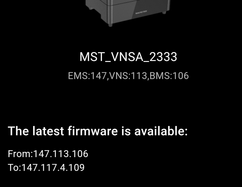

Heb vandaag al een nieuwe update gekregen kijken hoe die is.
Weet iemand waar ik het hele versie nummer kan teruglezen? Nu geeft de update knop allen 147 weer.
Afbeeldingslocatie: https://tweakers.net/i/CbyMZoQvbk1ygBjBIvQF4LZK0MM=/800x/filters:strip_icc():strip_exif()/f/image/bLDMan3wC8SqHAV1VA4lSISH.jpg?f=fotoalbum_large
[ Voor 32% gewijzigd door sun62 op 05-02-2026 20:51 ]

sun62 schreef op donderdag 5 februari 2026 @ 20:48:
Ben benieuwd of die op de A wel lekker loopt.
Oh wacht, je had al 147?? Ik dacht dat ik van 144 naar 147 zag staan :D
[ Voor 6% gewijzigd door Leandra66 op 05-02-2026 20:58 ]
🇳🇱 🔋 3 Marstek Venus E V3 | CT003 | ☀️6,9kWp ZZW | - Why be difficult when, with a bit of effort, you could be impossible?

Leandra66 schreef op donderdag 5 februari 2026 @ 20:57:
Ik had gisteren het probleem bij support neergelegd en sinds vanochtend werkt het zonder problemen. Toen ik na het werk thuis kwam heb de update geïnstalleerd. Ik weet niet of ze remote al iets gewijzigd hebben maar het werkt nu ook nog zonder problemen.
🔋Marstek Nodered-UI---☀️SMA Power Ctrl---🧊Printables
Dit zou ik ook graag willen weten, via de app lijkt het niet mogelijk
Belgie - 3Fase - 3xMT VenusE g3 V148 - CT003 v118 - 39 Panelen 9945Wp

ranico schreef op vrijdag 6 februari 2026 @ 07:57:
Als ik het me goed herinner krijg je eenmalig een popup met het volledige versienummer en dat deze up to date is, na het opnieuw toevoegen in de app.
Hier draai ik al weken stabiel, met tussentijds een update naar v147, dus blijf ik er vanaf (ga 't zelf niet testen).

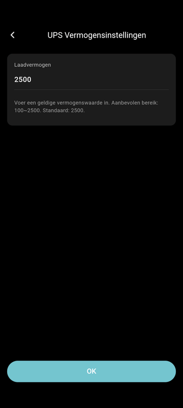

pascallj
Nieuwe versie van de Marstek app - 1.6.58
Changelog:
  1. Jupiter supports Bluetooth locking function.
  2. UPS mode supports setting of charging power.
  3. Improved user experience.
Afbeeldingslocatie: https://tweakers.net/i/SpWtBSZswGLT2p4T3dNxuOpWGz4=/x800/filters:strip_exif()/f/image/m6ZyhEfoPuNnSPpi5gVGMspx.png?f=fotoalbum_large
Beschikbaar op Android en zoals altijd komt iOS later.
