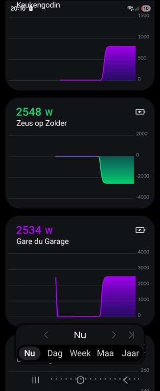

Okay, het kostte wat moeite, maar de ene 147.116.110, is na de update naar 147.117.110 nu ook aan het updaten naar 147.117.112....
🇳🇱 🔋 3 Marstek Venus E V3 | CT003 | ☀️6,9kWp ZZW | - Why be difficult when, with a bit of effort, you could be impossible?

Zojuist door meerdere keren op de knop met het versienr. te drukken versie 147.117.112 binnen gekregen en geinstalleerd.
Maar of dat de communicatie nu verbeterd heeft? In het CT-scherm zie ik nu nog steeds dat de diagnose van de P1 Meter is mislukt. Zie wel de juiste waardes daaronder van het verbruik en wat de Venus E3 nu doet.
Omdat ik goede hoop had dat deze update de communicatie weer zou herstellen wel de LAN kabel weer aangesloten op de MT. Mocht het niet lukken dit goed werkend te krijgen dan ga ik weer terug naar Wifi, omdat het daarmee eerder vandaag, weliswaar moeizaam, lukte om de diagnose wel voor elkaar te krijgen, zodat je toch weer enkele uren een werkende batterij hebt.

Hmmz, de ene is dus van 147.116.110 via 147.117.110 naar 147.117.112 gegaan, de andere van 144.116.112 naar 147.117.112, maar die in de garage die gisteren van 145.116.110 naar 147.116.110 ging krijg ik maar geen update voor... hoe vaak ik ook op de knop druk, al dan niet na eerst de app te hebben gesloten.

Heel bijzonder, die in de garage opnieuw opgestart en toen weer even "toevoegen" gedaan en toen stelde hij al op die 147.117.112 versie te zitten?
Nou ja, even kijken hoe eea nu gaat.

Druppeltje_ schreef op dinsdag 3 februari 2026 @ 23:46:
Heb je eigenlijk een andere manier om te controleren wat de batterijen exact aan het doen zijn buiten de MT app zelf? HW sockets op de batterijen of uitlezing in HA of iets van dat soort?
Kwestie van je niet blind te staren op eventuele foutieve weergaves in de app. Anders gevraagd: ben je zeker dat de batterijen effectief doen wat jij in de app ziet dat ze aan het doen zijn en het niet gewoon foute info is?
Yep, de HW sockets zeggen hetzelfde...
Overigens is de Bat grid DOD in deze V147 aangepast van 88% naar 80%, dus dan zou hij standaard een reserve van 20% moeten hebben.
Degene die de minste lading had is ook keurig op 20% gestopt.
Ik laat ze vannacht alledrie even (na elkaar) 2½ uur op vol vermogen laden, dus dan moeten ze allemaal vol zijn, en morgen vanaf 07.00 uur staat het dan weer op zelfconsumptie (in de handmatig stand).
Dan is het dus te hopen dat ze elkaar niet gaan laden, maar dat zou in principe niet moeten, als ze allemaal op handmatig staan en alleen maar mogen laden tot morgenochtend 07.00 uur
Afbeeldingslocatie: https://tweakers.net/i/JCS72ZImKeQGd9UHEWBi47i1gPI=/x800/filters:strip_icc():strip_exif()/f/image/3dMXg3mxSwKkrstITj7aW5CS.jpg?f=fotoalbum_large
[ Voor 13% gewijzigd door Leandra66 op 03-02-2026 23:55 ]

  • Leandra66
  • Registratie: Februari 2015
  • Laatst online: 11:39
Leandra66
is onmogelijk
pascallj schreef op woensdag 4 februari 2026 @ 10:48:
Ik had het trouwens over het feit dat het wijzigen van de modi en instellingen enzo elke keer niet lukt en niet over hoe de CT gedraagt. Heb je dat getest met BT uit? Geeft hij dan nog steeds mislukt etc.?
Yep, en nog veel vervelender: de twee batterijen die de het meest problematisch lijken te zijn (de twee die als eerste de V147 kregen), lijken op een of andere manier aan elkaar gekoppeld, wat je bij de een (zolder) aanpast, wijzigt ook bij de ander (garage).
Dit is meestal vooral irritant, maar dat zijn ook de twee die ieder op een eigen groep zitten en dus op 2500 watt ontladen stonden.
Omdat er telkens van die spikes zijn waarin ze maximaal ontladen bedacht ik dat ik dat maar even moest aanpassen naar 800.
Bij degene op zolder aangepast, blijkt de garage die instelling ook al te hebben overgenomen?!
Hier komt het vervelende deel: als ik die op zolder vervolgens weer op 2500 instel, dan neemt die in de garage die instelling ook over :o :X
Andersom niet trouwens, een wijziging in de instellingen van de garage wordt niet overgenomen door de zolder.
[ Voor 11% gewijzigd door Leandra66 op 04-02-2026 11:53 ]

  • pascallj
pascallj
3raser schreef op woensdag 4 februari 2026 @ 11:44:
Ik heb een warmtepompdroger dus die is relatief zuinig. Maar als ik kijk naar het piekvermogen van zowel wasmachine en droger dan kom ik op 3500 watt. Dat vond ik net op het randje, vandaar dat ik de noodstroomaansluiting van de batterij als alternatief zou willen gebruiken. Mijn zonnepanelen zijn 2720 Wp dus met de droger aan is de kans dat de thuisbatterij zelf met 2500 watt oplaadt erg klein, en anders vraagt de droger waarschijnlijk minder energie. Het piekvermogen op die groep zou in theorie dus nooit boven die van een gecombineerde wasmachine en droger uitkomen. Is veiliger?
3500 W kan makkelijk op een 16 A groep, zelfs langdurig. De kans dat zowel de droger als wasmachine tegelijkertijd het piekvermogen vragen langdurig is ook niet zo groot.
Maar jouw andere oplossing kan ook inderdaad. Het stopcontact van de V3 blijft, in tegenstelling tot die van de V1&2, als het goed is wel aan als de batterij leeg is.

  • Leandra66
Leandra66
is onmogelijk
Rojado schreef op woensdag 4 februari 2026 @ 11:55:
De batterij op zolder staat hoger (in de orde) dan die in de garage, dat is helder. Zo gaat het in de gewone wereld ook, de hogere orde heeft het voor het zeggen 😉
Die heet dan ook Zeus, dus daar gaat idd weinig boven :')
