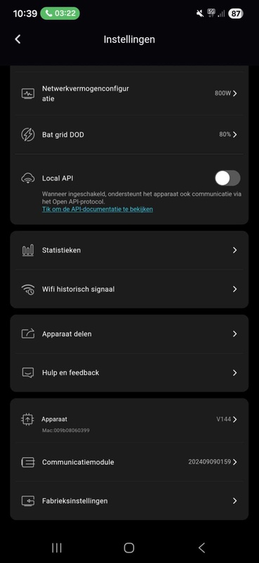

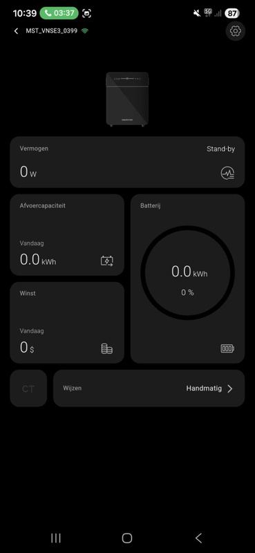

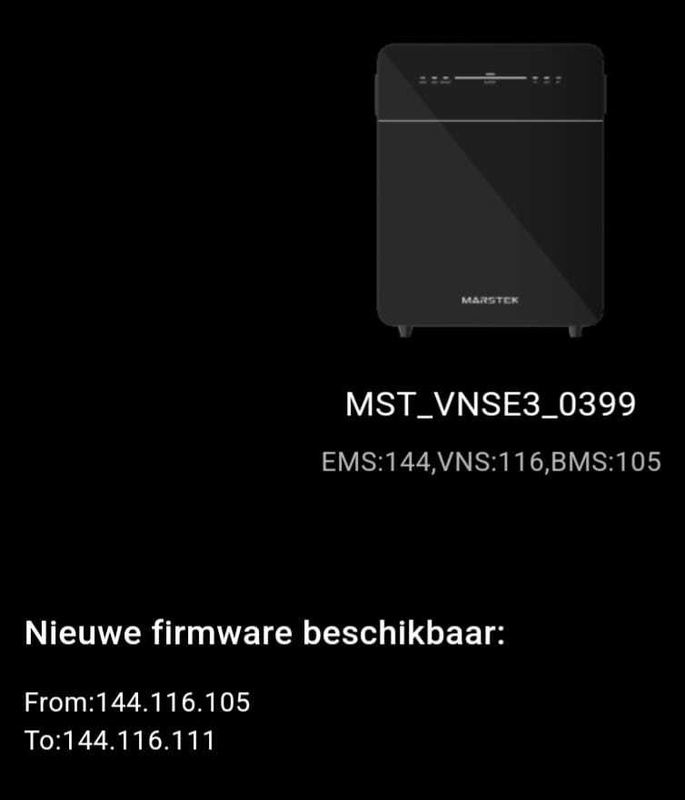

  • sanderb2001
  • Laatst online: 27-10 20:47
pascallj schreef op maandag 5 januari 2026 @ 10:29:
Waar VNS voor staat is niet echt duidelijk. Ik vermoed gewoon voor Venus, alleen in deze situatie slaat het op de firmware versie van de omvormer. Vandaar de vraag of je merkt dat je updates klaar hebt staan? Kan je überhaupt nog verbinden met de batterij om mogelijk updates uit te voeren?
Ja in de app heb ik verbinding en de volgende schermen, maar als ik klik op apparaat of communicatie module zegt hij dat ik de meest recente versie heb.

sanderb2001 schreef op maandag 5 januari 2026 @ 14:22:
Jammer, dan zou ik toch even aan support vragen of ze er nog iets aan kunnen doen en in de tussentijd de batterij volledige van de stroom afhalen zodat hij kan uitschakelen en je de kans vergroot dat er nog genoeg power in blijft zitten om te updaten.
Op de afbeeldingen ben je verbonden via WiFi. Kan je ook nog via Bluetooth ermee verbinden? Dat is nodig om te kunnen updaten.
ik heb contact gehad met Marstek en ze hebben een update gepushed voor deze accu van 144.116.105 naar 144.116.111, hierna werkte alles zoals het moet.
Afbeeldingslocatie: https://tweakers.net/i/PUeKlQbP45LTf34Nt1eYi9ijmcU=/x800/filters:strip_icc():strip_exif()/f/image/udJ1z0ZroltH29SgoPxatJUM.jpg?f=fotoalbum_large
Afbeeldingslocatie: https://tweakers.net/i/PnZz7ffrx-o1xS1hQ7uV-tSe8PQ=/x800/filters:strip_icc():strip_exif()/f/image/lOY1pSQMiWfmXIx3QbKz2F1w.jpg?f=fotoalbum_large
