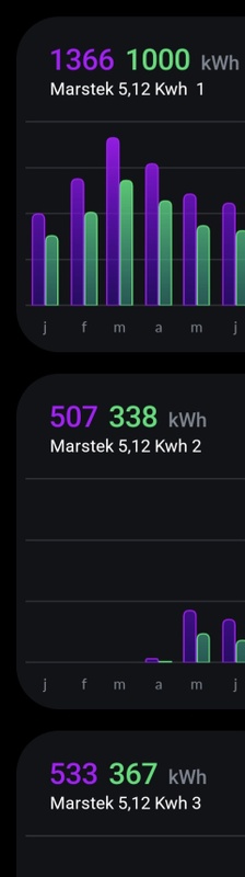

Maxwp schreef op zaterdag 3 januari 2026 @ 13:05:
Hoelang heb je je accu ?
De eerste midden Februari maar die is na 3 weken omgeruild wegens defect, de 2de midden maart de 3de midden mei.
Dus eerste registratie in de app van Marstek ergens midden februari. Data in het overzicht blijkt wel te kloppen. Op een volledig jaar met 3 Venus E’s zal er nog wel een paar honderd kWh meer ontladen kunnen worden.
[ Voor 29% gewijzigd door DSSW op 03-01-2026 15:48 ]

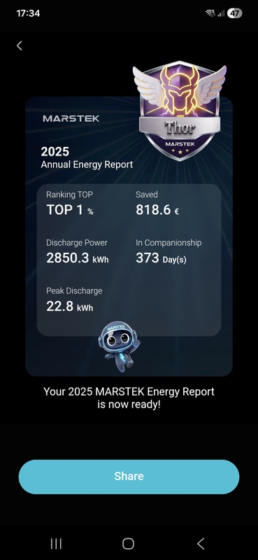

  • PNARI
  • Registratie: December 2024
  • Laatst online: 27-10 21:19
En ik dacht al goed te zitten met mijnAfbeeldingslocatie: https://tweakers.net/i/kT5bZ392flbHL6UarEctnRMUdpg=/x800/filters:strip_icc():strip_exif()/f/image/5Hc2HS4xgQllZMSTp8DB89H6.jpg?f=fotoalbum_large 3 batterijen. Slechts in de top 1% 🥲. Besparing klopt natuurlijk ook niet. Discharge komt wel heel aardig in de buurt.

PNARI schreef op zaterdag 3 januari 2026 @ 17:39:
Wat had jij dan gehoopt te zien in de plaats van top 1% ?
Mercedes GLE 350de / EV lader Easee + equalizer/ PV 4000Wp Oost + 7200Wp West / 2x MT Venus 5,12kW V158.1 BMS V216 CT003 Astrameter / HW P1 / Raspberry Pi + Home Assistant + Shelly Walldisplay X2/ 3x Tosot airco / Segway Navimow H800
  • PNARI
Druppeltje_ schreef op zaterdag 3 januari 2026 @ 18:11:
Top 1% is op de laatste rij terwijl ik toch al sinds 18-1-2025 de eerste batterij heb.
4000Wp Oost, 5000Wp west, 2x 5.12 kWh, 2xBMS V153, HWP1 V1.1903, CT003 V117 App V1.6.32, Shelly 3PRoEM, 3mfase, electrisch koken en boiler,maat 43 in de schoenen.😅
PNARI schreef op zaterdag 3 januari 2026 @ 18:24:
Onder top 1% versta ik dan in elk geval iets anders dan jou, maar dat kan natuurlijk ook altijd aan mij liggen :+
[ Voor 8% gewijzigd door Druppeltje_ op 03-01-2026 18:46 ]

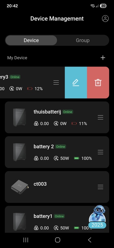

  • KingFox
  • Laatst online: 20-10 14:16
Ik zou liever hebben dat ze de software/firmware van de batterij wat verder optimaliseren ipv. energy reports.
Batterij is via Wifi op 2.4Ghz IOT-netwerk (Ubiquiti Unifi) en batterij geeft aan via Wifi verbonden te zijn. Echter: ik kan deze in de app enkel openen wanneer ik via Bluetooth verbonden ben. (En ook dan geeft de batterij aan dat ze verbonden is via Wifi). Met geen enkele mogelijkheid kan ik de batterij raadplegen puur over internet.
In de app is er geen enkele mogelijkheid om de Wifi te verwijderen of de batterij te verwijderen van je account om ze opnieuw te koppelen. Dit zou toch wel allemaal wat beter mogen.

  • PNARI
KingFox schreef op zaterdag 3 januari 2026 @ 19:54:
In de device pagina kan je op de batterij naar links vegen om ze te verwijderen.Afbeeldingslocatie: https://tweakers.net/i/DtZhedNnnsuiackay9VwXfiyu2c=/x800/filters:strip_icc():strip_exif()/f/image/MXUcr7IEk15Ri29ZZC2s4bmh.jpg?f=fotoalbum_large

PNARI schreef op zaterdag 3 januari 2026 @ 20:42:
In de device pagina kan je op de batterij naar links vegen om ze te verwijderen.[Afbeelding]
Je verliest dan wel alle Cloud data, dus ik zou dat niet te snel doen als je daar waarde aan hecht.
En ik dacht al goed te zitten met mijn[Afbeelding] 3 batterijen. Slechts in de top 1% 🥲. Besparing klopt natuurlijk ook niet. Discharge komt wel heel aardig in de buurt.
Ik heb batterij nu 54 dagen en sta overal op 0% kan dat? App staat op zelf consumptie en we hebben 20 Zonnepanelen
Marstek Venus E v3 | v145 | NoM | CT003 I v122

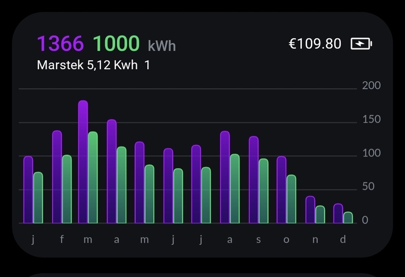

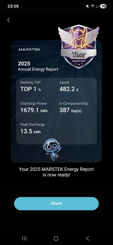

  • Ronald.42
  • Registratie: Maart 2021
Grappig, maar ik zie hem alleen van de eerste accu.
Afbeeldingslocatie: https://tweakers.net/i/l9p9OwLNmcEUd2UJ1fH7rAPFOQw=/x800/filters:strip_icc():strip_exif()/f/image/lgqk4zgbcDBcvtW7n2M6ppMR.jpg?f=fotoalbum_large
En wat ik zelf meet denk er anders over.
Afbeeldingslocatie: https://tweakers.net/i/PTxBSB7kFwSn_Dbp0U03kJz2xow=/800x/filters:strip_icc():strip_exif()/f/image/2f0ndT5HLemWA7OTvv6eERfD.jpg?f=fotoalbum_large
Of ik moet zeggen alledrie optellen..
Maar die zijn pas eind april erbij gekomen.
Sowieso hebben ze daar meer dagen in een jaar :+
Afbeeldingslocatie: https://tweakers.net/i/HOPhHMVMKjO-06cbEcUyP_1XOBA=/x800/filters:strip_icc():strip_exif()/f/image/sB0DpfvCBUGjS0jXaEwPYHTF.jpg?f=fotoalbum_large
[ Voor 23% gewijzigd door Ronald.42 op 03-01-2026 23:10 ]
