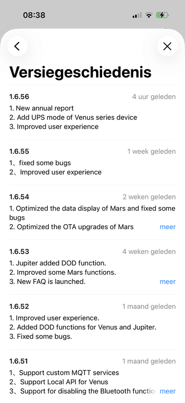

Zie nu dat er een ups mode is. Ga 2 van de drie batterijen daar op instellen.
Due "ups" mode is er toch al altijd
Alleen geen echte ups samen met nom e.d.
[ Voor 3% gewijzigd door Maxwp op 01-01-2026 13:55 ]
Maxwp schreef op donderdag 1 januari 2026 @ 13:14:
Nu staat er een ups mode tussen de 3 al eerder gekende operating modes. Die (zoals ik begrijp) helemaal niets doet buiten de batterij op 100% houden met netstroom. Dus niet ontladen op NOM, niet laden met overschot, niet laden op goedkope uren. Enkel en alleen de batterij op 100% houden.
Nogmaals: dat is wat ik er van had begrepen

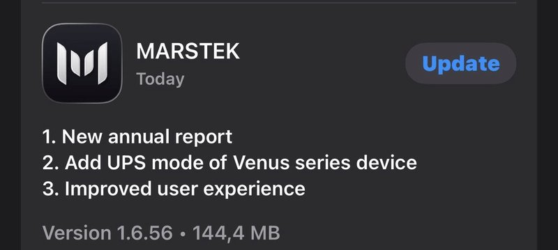

iOS app update
Afbeeldingslocatie: https://tweakers.net/i/-7ubBCF8kUghtXXInz3qR5Fqm00=/x800/filters:strip_exif()/f/image/fj8bksqo92ytR98oKaJKGnBr.png?f=fotoalbum_large
EV Skoda Enyaq | cv Wallbox Pulsar Plus V6.7.36 | PV 4720WP Zuid | PIB 2 x Marstek Venus E 5.12 kWh V157.3 - CT003 V118 | Landis+Gyr E360 SMR5.0 | Tibber

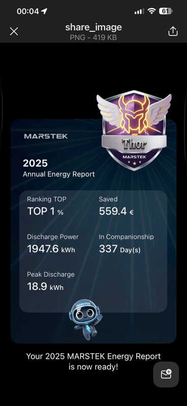

Zojuist app versie 1.6.56 ontvangen met jaarverslag van MT gebruikAfbeeldingslocatie: https://tweakers.net/i/TJIlmyy6ZaTmBJk5PAJsInJqLrM=/x800/filters:strip_icc():strip_exif()/f/image/eXFvRG0YTpDtPlhF59d05BvS.jpg?f=fotoalbum_large
🇧🇪 3kW 155°/ Venus E (V2) v156, BMS (v216) CT003 (v117) , DM XS212, RPI4+HA
tinamar schreef op vrijdag 2 januari 2026 @ 14:56:
Zojuist app versie 1.6.56 ontvangen met jaarverslag van MT gebruik[Afbeelding]
Iedereen die ergens in de loop van het jaar een reset gedaan heeft kloppen die cijfers niet meer natuurlijk.
Mercedes GLE 350de / EV lader Easee + equalizer/ PV 4000Wp Oost + 7200Wp West / 2x MT Venus 5,12kW V158.1 BMS V216 CT003 Astrameter / HW P1 / Raspberry Pi + Home Assistant + Shelly Walldisplay X2/ 3x Tosot airco / Segway Navimow H800
Druppeltje_ schreef op vrijdag 2 januari 2026 @ 15:07:
Zolang je de batterij niet uit het lijstje in de app hebt verwijderd, zouden de gegevens nog in de Cloud moeten staan en kunnen kloppen.

pascallj schreef op vrijdag 2 januari 2026 @ 15:10:
Aha ja dat kan kloppen. Ik zag dat bij mij die gegevens niet klopten met de HW app. Maar ik heb inderdaad in september ergens problemen gehad met de hamerelay integratie na een update van de batterijen. Toen heb ik inderdaad de batterijen verwijderd gehad uit de app en terug toegevoegd.
Ik heb ook deze versie. IOS. Ik vind dit nergens?
BE MTVenus V2 V158 BMS 216 APP V1.6.73 HW-P1 M5stack Atom lite Modbus HA integration ZP 3,28kWp Goodwe 3kW
eymey schreef op vrijdag 2 januari 2026 @ 16:34:
Vanmiddag, toen ik over de marstek integratie via HACS las, het even uitgeprobeerd met local API enabled.
En het ook snel weer uitgezet. Want, waar hierboven ook al op gedoeld werd, communicatie met CT valt vrijwel meteen weg / wordt instabiel als er met de API wordt gepraat.
Firmware V154
Hamerelay en de BLE integratie van Jaapp werken prima.
dannyro schreef op vrijdag 2 januari 2026 @ 16:34:
Op het beginscherm staat rechtsonder zo'n blauw marsmannetje. Maar staat er bij mij ook pas sinds vanmiddag op.
Ik heb toevallig ook net zitten spelen met andere accounts, en het lijkt erop dat je de app data moet verwijderen voordat het verschijnt. Weet niet of dat kan op iOS, of dat dat gewoon betekent dat je de app opnieuw moet installeren. Uit- en inloggen werkt misschien ook.
Zojuist getest, en uit- en inloggen zorgde ervoor dat het rapport zichtbaar is op de overzichtspagina van de batterijen. De data is inderdaad afkomstig uit de Cloud. Ik heb meerdere malen gereset dit jaar, en het totaal wat weergegeven werd klopte toch.
Het bedrag dat overigens berekend wordt, slaat nergens op. Ik heb helemaal geen bedragen ergens ingevuld en toch rolt er een getal uit :').

  • bommel
  • Laatst online: 30-09 08:30
Iemand al vernomen hoe de nieuwe UPS Mode werkt?
Afbeeldingslocatie: https://tweakers.net/i/lB-Hg8rRgT134bHG4bb3A-EFMHs=/800x/filters:strip_exif()/f/image/hICqOD2MamKkPQRyDi8jGYwN.png?f=fotoalbum_large
  • bommel
Dank, het menu "wijzen" had ik noet niet gezien :D
De werking is inderdaad duidelijk, jammer dat het niet echt een UPS mode is waarbij het backup stopcontact ook bij minimal soc actief blijft (als er grid is).
bommel schreef op vrijdag 2 januari 2026 @ 21:16:
Ik denk dat dat een hardware beperking is, want dat werkt bij de V3 standaard op die manier. Ook zonder de UPS modus maar gewoon met het stopcontact aan.

Afbeeldingslocatie: https://tweakers.net/i/94P6x0zICjI28FUhuv8uS-YfolY=/x800/filters:strip_exif()/f/image/UM5Y83Xgv3AjdgrIa3FGwKf9.png?f=fotoalbum_large
Betere punten dan op school 😁
