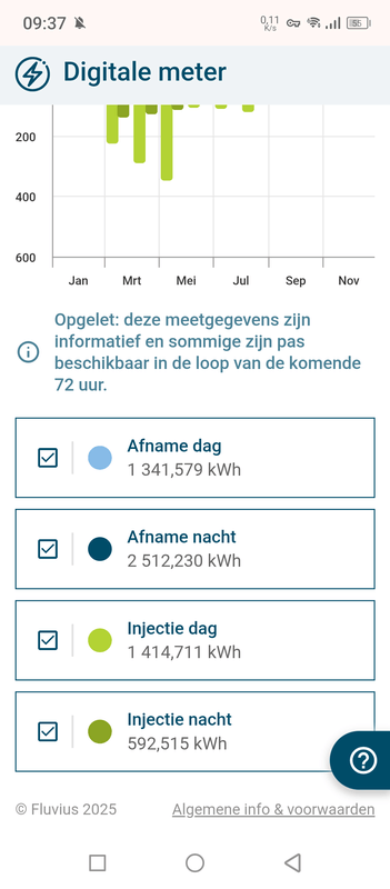

GORby schreef op woensdag 24 december 2025 @ 09:32:
Ja, dat capaciteitstarief is inderdaad een vervelende factor. Gelukkig kan je dat met behulp van een slimme sturing van verbruikers en je batterij aardig goed beperken. Ik ben hier gisteren wat zwaar aan het testen geweest en met een dagverbruik van 62,5kWh (gemiddeld 2,6 kW over heel de dag) is de piek beperkt tot 3,5kW (dat was mijn ingestelde limiet). Daarvoor heeft de batterij 1,5kWh op het net gestoken en 1,82kWh geladen.
Nav uw post heb ik dit hier ook gemaakt. Werkt zeer goed. Eventuele aanpassingen van de waarden zijn nog altijd mogelijk, maar voor mij ziet dit er al goed uit. Op bijgevoegde afbeelding zie je het duidelijk. Toch wel prettig speelgoed. ;) (Typ foutje rechtsonder is al aangepast)
Afbeeldingslocatie: https://tweakers.net/i/3-eoJ8fNGga8gI5E5AIIJ63_-Zo=/x800/filters:strip_icc():strip_exif()/f/image/NL9OV3VIhmkUhsRhAYEU7KGV.jpg?f=fotoalbum_large
BE MTVenus V2 V158 BMS 216 APP V1.6.73 HW-P1 M5stack Atom lite Modbus HA integration ZP 3,28kWp Goodwe 3kW

dannyro schreef op dinsdag 30 december 2025 @ 15:55:
Mijn grootste overschreiding van de instegelde limiet tot nu toe was 9W, en dat was omdat er vlak voor de reset nog een dikke piek bij kwam, en de batterij een paar seconden te laat reageerde. Gek genoeg dus :)
Ik heb mijn limiet ondertussen op 8kW gezet, aangezien ik genoeg getest had, en we toch al op 8,24kW zitten deze maand.
Bij de overgang naar 1 januari wordt de limiet automatisch op 4,5klW gezet, omdat dat me een haalbare waarde lijkt voor januari. Bij een voldoende grote overschreiding, groeit de limiet mee tot iets onder het nieuwe captar.

GORby schreef op dinsdag 30 december 2025 @ 16:19:
Ik ben wel een kleinere verbruiker...Bij mij moet de Marstek bijleveren vanaf 1700w captar. Na testen met een 3500 a 4500w afname kan ik daarmee de overshoot afvlakken om onder de captar van 2,5 blijven. Na een weekje testen en wat aanpassen werkt dit nu zoals ik het wil. :)

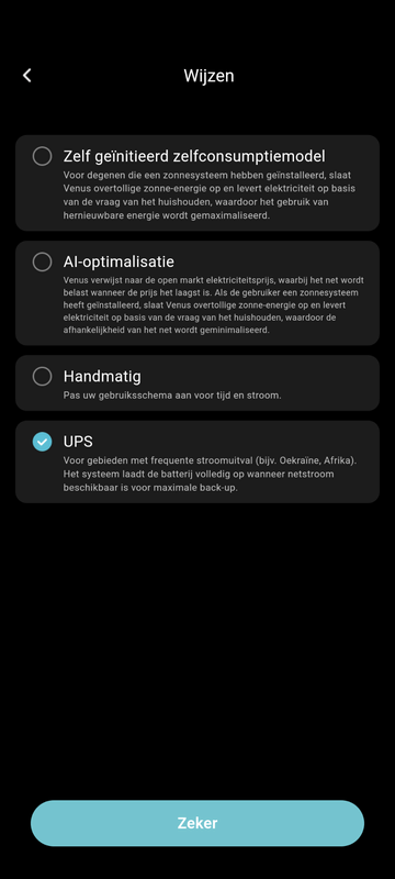

pascallj schreef op dinsdag 30 december 2025 @ 14:54:
Heb je geen moment een klein beetje overschot gehad? Ik heb de afgelopen week toch al een paar dagen met meer dan 10 kWh aan solar gehad met 4 kWp. Je zou toch zeggen dat er ergens wel een moment zou zijn waarop de batterij zou gaan opladen. Of heb je echt geen moment overschot gehad?
Er is niet echt een pijl tussen te trekken hoe de samenwerking tussen de batterijen is, maar van het minimum (11) naar 6 procent duurt denk ik wel meer dan een paar dagen. Is die batterij nog wel verbonden met de CT?
Toevallig zit ik net te kijken tussen de oliebollen door. Wat blijkt? Die op 6 procent staat op handmatig! De andere staat goed.
Nu heb ik een paar dagen geleden de firmware geupdate op allebei. Maar ik heb zelf niks op handmatig gezet.
Maar als je dan het menu in gaat dan is er geen tijdsblok actief voor laden, of voor ontladen ingesteld.
Ik heb nu wel een tijdsblok voor laden ingevoerd dus hij laad nu bij. Maar ontladen is gewoon nog leeg.
Hoe kan het dan dat hij alsnog onder de 12% komt? Is dat verlies over de tijd?
PS Als je opnieuw het laad/ontlaad menu in gaat die heeft hij de laatste instellingen (tijd en wattage) niet eens onthouden!

Mg4gebruiker schreef op dinsdag 30 december 2025 @ 17:35:
Dat verklaart het dus inderdaad: hij heeft gewoon een lange tijd niets gedaan. Ook als de batterij niets doet gebruikt hij een beetje energie. Het BMS blijft actief en wordt gevoed vanuit de cellen en zal dus ook gewoon iets van stroom gebruiken. Maar als het echt te laag wordt gaat hij waarschijnlijk vanzelf wel bijladen. Bij de V1&2 doet hij dit onder de 11 procent automatisch. Maar dat gebeurt al vrij snel (en was ook echt nog niet nodig technisch gezien) en veel waren daar niet tevreden over. Bij BMS v216 voor V1&2 (nooit publiekelijk uitgerold voor zover ik weet) hebben ze dit verlaagd, maar weet niet precies naar welk percentage. Dezelfde strategie zullen ze ook hebben toegepast bij de V3.
Overigens is het niet iets om je zorgen om te maken: Marstek is vrij defensief met zijn laagste limiet en dus kan het niet meteen kwaad.
Dat laatste heb ik ook wel eens gehad, maar dat is waarschijnlijk gewoon vanwege slecht bereik. Soms kost het een paar pogingen om de instellingen te laten opslaan.

pascallj schreef op dinsdag 30 december 2025 @ 17:43:
Bereik is geen probleem hier. Heb het ook maar één keer ingevoerd. Maar nu staat het wel in het tijdsmenu. Kennelijk duurt het even.
Kennelijk verbruikt de batterij dus aardig wat energie....

Mg4gebruiker schreef op dinsdag 30 december 2025 @ 18:00:
Nee dat valt waarschijnlijk wel mee. Je moet aan dat percentage niet teveel waarde hechten: dat is slechts een inschatting. We hebben al vaker gezien dat het inschatten van de SoC niet het sterkste punt is van deze batterij. Maar ik zie wel een meetbaar verschil tussen wanneer de batterij uitstaat en wanneer niet. Dus vandaar altijd het advies als je de batterij van plan bent een lange tijd niet te gebruiken, om hem dan uit te schakelen en uit het stopcontact te halen voor een volledige uitschakeling. Maar dat was in jouw geval niet van toepassing.

  • IJsbeer
PNARI schreef op woensdag 31 december 2025 @ 07:32:
En hier dan het jaaroverzicht met vanaf 18 januari 1 V1. In juni 1 V2 erbij en in oktober 1V3 tov 2024. In 2024 waren er 1365 zonne-uren , in 2025 1800. [Afbeelding]
Concreet ben je dus 1400kWh minder terug gaan leveren en maar 300kWh minder uit het net gehaald. Dus of je verbruik is flink gestegen of het rendement / standby van de accus is nogal killing...

IJsbeer schreef op woensdag 31 december 2025 @ 08:18:
Was mij ook opgevallen. Ben voor de nieuwsgierigheid even in mijn eigen cijfers gedoken. Resultaten van de netbeheerder, Marsteks aangekocht eind mei. Voor de Nederlanders onder ons: wat fluvius nacht en dagtarief noemt is dus gewoon dal en piek :+

Nieuwe versie van de Marstek app (1.6.56) beschikbaar!
Changelog:
1. New annual report
2. Add UPS mode of Venus series device
3. Improved user experience
De UPS modus is te vinden onder 'Wijzen'. De tekst eronder spreekt voor zich lijkt mij.

Hier ook een vergelijking van 2025 tov 2024. Eerste Venus E in gebruik sinds midden februari 2025, de 2de sinds midden maart en de 3de sinds midden mei.
De grafieken zeggen genoeg denk ik
Afbeeldingslocatie: https://tweakers.net/i/MYUc8sm6P76pBa1-igl5mfiusMk=/800x/filters:strip_icc():strip_exif()/f/image/1wDFqVyW56jNAOiHoDTUeUz3.jpg?f=fotoalbum_large
Maanden januari tot eind april 2024 ontbreken nog omdat ik toen nog geen digitale meter had.
Dus netafname zal in 2024 nog wel +- 2000 kWh meer geweest zijn en PV eigen gebruik zal ook wel +-2500 kWh meer geweest zijn in 2024..
Netafname is zeker 2500 kWh gedaald in 2025 tov 2024 voor een gelijkaardig verbruik door gebruik van de PIB's.
Toch wel dik tevreden met de 3 Venus E's. Nu de volgende maanden de Venus A nog evalueren met de 4 extra paneeltjes.
Blijft toch een leuke hobby :)

pascallj schreef op woensdag 31 december 2025 @ 12:19:
Grappig, die beschrijving bij UPS zegt mij dan weer niks. OK bij netstroom gaat ie laden en dan ???
Grote hobbel is/was dat als er wel netstroom is maar de accu leeg, dat er dan ook niks uit de UPS poort komt.
🇳🇱 🔋 Marstek Venus E v2 | EMS 158, BMS 216, App v1.6.75 | M5 Stack | HW P1 | ☀️1,9kWp zuid |
3DWim schreef op woensdag 31 december 2025 @ 13:03:
Hij gebruikt de batterij als UPS: altijd op 100 procent proberen te houden en altijd het backup-stopcontact aan (maar dus nog steeds niet als hij leeg is op de V1&2).
Vergelijkbaar met een permanent klokprogramma met laden altijd aan en handmatig het stopcontact aangezet.

pascallj schreef op woensdag 31 december 2025 @ 13:05:
Vreemde keuzes maken ze daar: dus dat wat ik al had daar hebben ze een aparte modus van gemaakt. Dat wat velen helpt: NOM (PV laden) plus handmatig, maken ze niet.

DSSW schreef op woensdag 31 december 2025 @ 12:33:
mooi resultaat!
Ik vraag mij af, en dat zie ik ook zo in de grafieken, of 2 accu's niet voldoende is.
Ik gebruik 1 accu 5.12 kWh en de net afname is 1300 minder, terug leveren ongeveer 1600 minder
Een 2e accu zij bij mij 2000 minder opname en ongeveer 2400 minder terug leveren geven.
Een derde accu zou weinig toevoegen.
Het probleem blijft, in de zomer kan ik wel 5 accu's vullen maar krijg er maar 1 leeg, de rest gebruik ik direct of lever ik terug.
In de winter heb ik 5 accu's nodig maar er wordt er niet 1 gevuld.
Zie ik dit verkeerd?
Ik laad niet dynamisch, heb een vast contract, daar zal dan het verschil in zitten?
Het is leuk, maar kan voor mij financieel niet uit.

PNARI schreef op donderdag 1 januari 2026 @ 09:50:
Zie nu dat er een ups mode is. Ga 2 van de drie batterijen daar op instellen.
Zoals ik begrepen had van @pascallj is dit niet meer dan de batterij ten alle tijde op 100% geladen te houden wanneer er netstroom beschikbaar is. Lijkt me in BE en NL bijgevolg een tamelijk overbodige functie in het dagelijkse gebruik? (Of ik heb de uitleg erover niet goed begrepen)

Wilmaas schreef op donderdag 1 januari 2026 @ 10:00:
mooi resultaat!
Denk dat iedereen in de winter met hetzelfde probleem zit. Ik heb bij mij gekeken hoeveel ik leeg krijg in de zomer, en dan blijkt 2 goed te passen voor mij. Mijn 2 batterijen zijn 's zomers in de ochtend zo goed als leeg, vaak niet tot aan de laatste druppel dus een 3de zou niet leeggeraken bij mij, en dus ook geen meerwaarde hebben. Alles wat je in zomermaanden niet leeg krijgt vooraleer er nieuwe pv overschot beschikbaar is, is overbodig. Mensen die een zwembadpomp oid hebben draaien 's nachts hebben waarschijnlijk wel nood aan wat meer capaciteit in de zomer.
[ Voor 4% gewijzigd door Druppeltje_ op 01-01-2026 10:26 ]
Je kan ze maar beter altijd vol hebben staan in de winter voor het geval dat...

PNARI schreef op donderdag 1 januari 2026 @ 10:24:
Of je kan er voor zorgen dat er eentje altijd (zo veel mogelijk) vol is en de tweede aders ingezet kan worden zoals GORby het doet.
