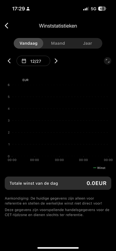

Hey allen,
Iemand ook het probleem dat de app plots niet meer uitrekent wat je uitgespaard hebt? Heb ik nu 2 dagen. Alle dagen ervoor wel netjes in orde.
Afbeeldingslocatie: https://tweakers.net/i/2QHAD7QZaBz8-d9IwgqyxQymz2M=/x800/filters:strip_exif()/f/image/dwrEWCMEclZSj2qF2cjnC1ur.png?f=fotoalbum_large

  • Bossi13
  • Registratie: Augustus 2019
  • Laatst online: 26-10 13:12
Lowet schreef op zondag 28 december 2025 @ 17:30:
Hey allen,
Fabrieksinstellingen resetten en even opnieuw instellen. Zo is het bij mij en enkele anderen opgelost geraakt.
2 x MT Venus E V3.0 v147.117.112 + CT003, UCG-Fiber + Pro max 24PoE + 2xU6+

  • A3-D
  • Laatst online: 22:01
A3-D schreef op zaterdag 27 december 2025 @ 11:30:
Herkent iemand dit? Twee batterijen en in AI mode laadt MT2 netjes op tussen 11.00-12.00 uur, maar MT1 hoor ik continu schakelen. Als je de grafiek bekijkt dan zie je hem ook telkens terugvallen op die schakelmomenten.
Toch maar een melding gemaakt bij support en dit hebben ze op afstand op kunnen lossen door de CT sampling rate aan te passen _/-\o_
Afbeeldingslocatie: https://tweakers.net/i/IJ8n-OYnyUC9k7EZiuY1fTFM874=/x800/filters:strip_icc():strip_exif()/f/image/354G2GWjwhps4vCGysfp8GRd.jpg?f=fotoalbum_large
[ Voor 3% gewijzigd door A3-D op 29-12-2025 15:52 ]
