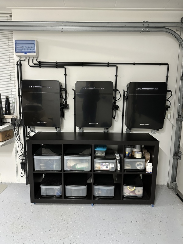

Nou ze hangen hoor!
Ik ga de Subverdeler nog zwart maken en de kabels inkorten of andere halen zodat ik deze gewoon origineel kan laten.
Wel een probleem met de LAN nu. Ik kon de batterijen gewoon buitenshuis bereiken met wifi. Nu zit ik op de LAN, maar de LAN lijkt niet veel te doen. Ik zie wanneer ik er met Bluetooth inga netjes een LAN symbool, maar ook in de router lijkt er geen verkeer over te bewegen. Wel nog over de wifi. Ik kan alleen niet zien hoe ik die wifi nu weer uit zet.

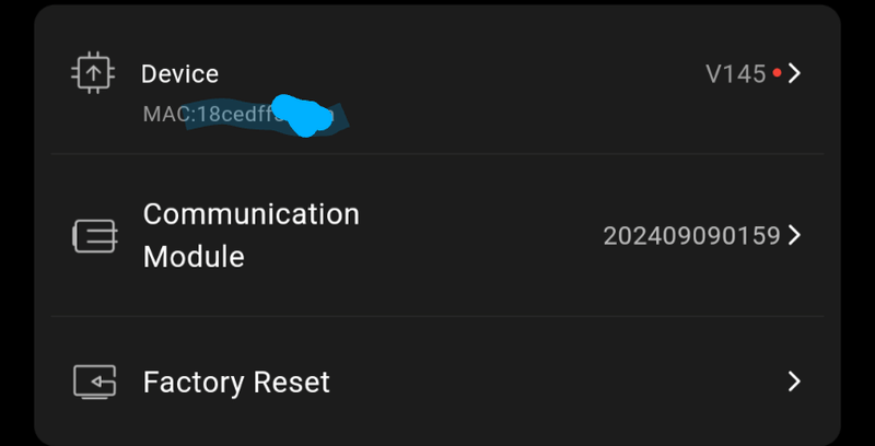

Op V145 had ik ook de issue dat er enkel via Bluetooth verbindingen kon maken. Ben via de onofficiële Bluetooth tool terug gegaan naar V144, probleem is daarmee opgelost. Ik zie ook al mensen op V146 dus waarschijnlijk kun je simpelweg even wachten tot die uit is.Sarge_ schreef op woensdag 24 december 2025 @ 23:51:

Een update naar pre release 146 heeft het probleem opgelost.

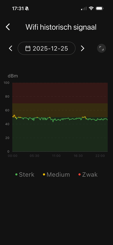

Het klapperen van de Marstek (V2) batterij op m’n Unifi netwerk is vermoedelijk opgelost door firmware updates. Via support heb ik de volgende versies gekregen: EMS: v156, BMS: v216. Daarmee draai ik nu al 5 uur stabiel, dat heb ik nog niet eerder gehad.

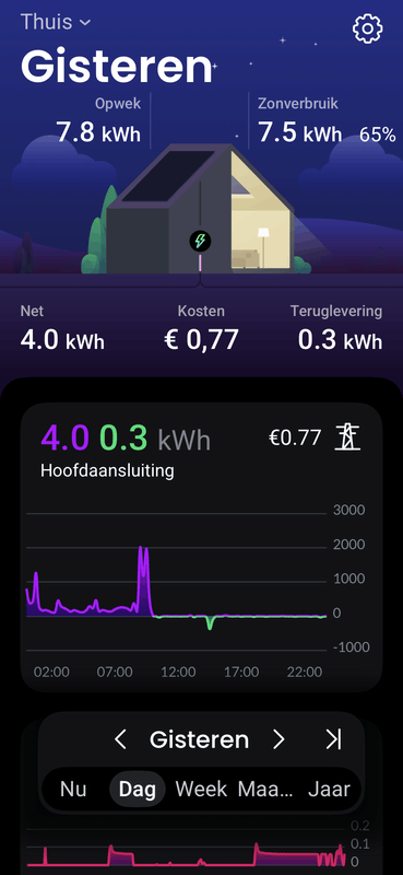

Hieronder mijn huidige opbrengst/verbruik via P1 meter.
[ Voor 16% gewijzigd door Bravertal op 26-12-2025 17:07 ]

Bottom line, ik vind het leuk/interessant om dit soort zaken te volgen, dus kom maar op met de volgende 1000 pagina's!

Ik had ook een issue met V145. Als ik UTP aangesloten had was de V3 niet beschikbaar in de app.Airw0lf schreef op vrijdag 26 december 2025 @ 23:02:

Ik heb wat gedoe met Venus 3 en verbinding via utp-lan.
Het lijkt erop dat ze perse met wifi willen verbinden.
Maar wel alle 3 met dezelfde naam - namelijk wlan0.
Ook krijgt de CT3 geen verbinding meer als ik die koppel aan één vast ap.
Het ding pakt nu altijd het ap wat het verst weg is - net als alle 3 de batterijen.
Is er een portaal waar e.e.a. opgevraagd/ingesteld kan worden? Al dan niet iets self-hosted?
Want via de app is hiervan niks terug te vinden.
De workaround voor nu lijkt te bestaan uit de wifi van de batterijen op basis van het mac-adres te blokkeren. Daarnaast heb ik met de overgebleven mac-adressen via pihole ervoor gezorgd dat alle marstek apparaten een vast ip adres krijgen. Met per apparaat een eigen unieke naam. Waardoor de CT3 "automagically" alles via de de bekabelde verbinding lijkt af te handelen.

Sinds vorige week in bezit van de Venus E V3 en sinds maandag in gebruik genomen op een aparte groep met een HW P1 meter.
Ingesteld met NOM en de afgelopen dagen met wat zon was al goed te zien dat een thuisbatterij goed is voor het meer gebruiken van de opgewekte zonnestroom. Wat me opvalt is dat het laden van de batterij niet altijd automatisch gebeurd (of ik zie het niet). Als ik de gebruiksmode verander en daarna meteen weer op NOM zet dan start de thuisbatterij met laden.
Heb nu v144 op de MT, maar het forceren van een update via de app lukt niet door middel van het aantikken van de " apparaat" . Ik krijg alleen de popup "Tip is de nieuwste versie" te zien, ook als ik het meerdere malen achter elkaar doe.

Je zal eerst even onderscheid moeten maken tussen of het laden daadwerkelijk niet gebeurd, of dat je inderdaad niet ziet dat het gebeurd. De app staat niet bekend om zijn rappe ververssnelheid, dus dat is misschien niet de meest betrouwbare manier om het te controleren. Het kan zijn dat als je modus verandert, de app gewoon update en je daardoor pas ziet wat er daadwerkelijk gebeurt.
Als je HW P1 hebt, neem ik aan dat je ook de HW app geïnstalleerd hebt. Zie je daar dan bijvoorbeeld momenten met langdurig overschot zonder dat het geladen wordt of iets dergelijks? Zorg sowieso voor een sterke stabiele verbinding voor de Marstek batterij.

Heb je wel een stabiele CT verbinding? 't Zou goed moeten werken, ongeacht firmware versie, hier werkte het iig prima op v135, v144 en nu v145.DoctorV64 schreef op zaterdag 27 december 2025 @ 14:25:

'k Heb zelf een paar keer gehad dat ik de verbinding met m'n HW P1 meter verloor, sinds ik de P1 meter voeding heb gegeven (zit ook een USB poort op om laadkabel aan de sluiten) is 't stabiel.

@Chris.nl De CT verbinding is met wifi en de app geeft dit aan:

Maar heb je hier ook uitleg bij? Want op een kleine piek na zie ik volgens mij een mooie NOM lijn. En die piek kan ook veroorzaakt worden door teveel vermogen van je zonnepanelen wat de batterij niet kan opladen bijvoorbeeld.DoctorV64 schreef op zaterdag 27 december 2025 @ 17:43:

Ongerelateerd: is er een reden waarom je de batterij alleen op Fase A hebt ipv 3-fase?
Aansluiting is 1 fase hier in ons huis. De app geeft dit aan (oven staat aan vandaar zo hoog verbruik).pascallj schreef op zaterdag 27 december 2025 @ 17:47:

NOM zou hij in elk geval gewoon automatisch moeten doen. Van zodra er overschot is die het net opgestuurd gaat worden, moet de batterij dat gaan laden. Goed dat je met even van modus te switchen dat wel werkend krijgt, maar dat is een tussenoplossing natuurlijk. Zou het alleszins even melden bij MT. Niets zo makkelijk als iets dat automatisch loopt. Ik loop hier al ruim 7 maanden NOM met de 2 batterijen, ze worden door HA enkel op pauze gezet als de EV lader aan het laden is. Als ik jou was zou ik het alleszins even melden bij Marstek.DoctorV64 schreef op zaterdag 27 december 2025 @ 17:54:
Ja het is een mooie NOM lijn maar ik heb de afgelopen 2 dagen de mode veranderd en weer terug naar NOM gezet (beide dagen was de MT leeg aka op 12%) voordat de MT weer ging laden. Daarna ging de MT netjes laden en ontladen zoals de lijn aangeef. Ik zou verwachten dat ik niet dat trucje hoef te doen. Maar misschien moet ik er helemaal niet naar kijken / me druk om maken.

Want een overschot van 0,3 kWh betekent dat er nog bijna geen energie teruggeleverd is. Ik zou het 's ochtends even ietsjes langer laten gaan voordat je ingrijpt.
Dit speelde ook al in mijn gedachten, ik kijk het eerst even een aantal dagen aan met wat meer zon.pascallj schreef op zaterdag 27 december 2025 @ 18:03:

Het is ook PV overschot. Dus gaat de accu niet direct laden bij de eerste zonnestralen. Eerst zal je eigenverbruik aangevuld worden en pas wanneer dat te laag is en de PV het net dreigt op te gaan gaat de accu laden.DoctorV64 schreef op zaterdag 27 december 2025 @ 18:06:

En ook dat is relatief want ondertussen moet de PV ook je eigenverbruik aanvullen tot 100%.

Bijvoorbeeld opvragen wat de via dhcp verkregen parameters zijn.pascallj schreef op zaterdag 27 december 2025 @ 13:13:
De rest is al beantwoord, maar snap niet helemaal wat je zou willen met een portaal? Het bestaat in elk geval niet. Je hebt standaard alleen de app en de batterij. Via 3rd party BLE, Modbus en Cloud relay oplossingen zijn al net iets meer dingen in te stellen en uit te lezen, maar dat is het wel.
Eventueel aanpassen naar een fixed ip adres. En een naam die voor elke batterij uniek is.
Zoals het er nu uit ziet hebben alle batterijen dezelfde naam: CH395 voor de bedrade verbinding en wlan0 voor de wifi verbinding. Nu weet ik niet wie-wie is.
Tot slot: geen van drie lijkt de bekabelde netwerk aansluiting te gebruiken - enkel wifi. Hier lijkt een update voor te zijn. Die heb ik aangevraagd via de app - maar nog niet ontvangen => hier is het nog even afwachten.

Aha, ja dat hadden ze ook in de app kunnen stoppen. Het MAC adres staat op de zijkant van de batterij, daarmee kan je ze evt identificeren. De rest is niet mogelijk, maar had een mooie toevoeging geweest.Airw0lf schreef op zaterdag 27 december 2025 @ 22:21:
Zoals het er nu uit ziet hebben alle batterijen dezelfde naam: CH395 voor de bedrade verbinding en wlan0 voor de wifi vervinding. Geen van drie lijkt de bekabelde netwerk aansluiting te gebruiken - enkel wifi.
De bekabelde verbinding zou moeten werken vanaf v139 ongeveer maar zijn verhalen dat dat met de nieuwste 'test' firmwares beter is. Misschien komt dat snel naar iedereen.

Er staat een (standaard) upgrade klaar voor v1 en v2.
Heeft iemand V155 al geupgrade? Verschillen?
En ook voor v3, V144 een upgrade.
Ben er een beetje huiverig voor nu het prima werkt allemaal.

Changelogs v155:
Vertaald:新增充放电时累计功能;新增支持下发并网标准
Changelog v144: pascallj in "Hame / Marstek / Duravolt 5,12kWh plug en play thuisaccu"Added cumulative charging and discharging function; added support for issuing grid connection standards.

zojuist 146 geïnstalleerd (op verzoek). Nu heb ik een werkende bekabelde verbinding zonder dat BT aan hoeft te staan. Wifi uitgeschakeld. Op 145 werkte dit alleen goed als BT ook actief was.pascallj schreef op zaterdag 27 december 2025 @ 22:25:

Iemand dit issue tegengekomen. Niets specifiek gevonden in dit topic.
Bij firmware upgrade v144 venus E3 vorige week dacht ik dat alles was upgedate voor VNS en BMS.
Deze morgen had ik twijfels over de soc, gaf al 100% aan, maar gisteren maar 4kwh ingeduwd.
Wanneer ik klikte op hulp en feedbackin de app, stond er een nieuwe update klaar voor VNS en ook BMS. Ik dacht deze update zal het probleem van soc misschien oplossen
Heel de upgrade verliep goed, er werden geen fouten gemeld.
Alleen de batterij gaf na de restart maar soc 0% aan.
Terug naar de app, en de laatste firmware BMS 110 upgrade staat er nog actief. Ik kan deze blijven installeren, geen foutmeldingen, maar na reboot soc op 0%, en firmware update nog aktief/f/image/eTPYThihckUwoVnab0Zvk5i5.png?f=fotoalbum_large)
Met de andere 2 batterijen, die ook vandaag zijn upgedate, geen probleem.
Update:
Het probleem is momenteel verholpen.
De stekker van de batterij uitgetrokken, en wat later de batterij opgestart zonder stekker.
Nu stond de soc terug op 90%, wat de waarde was voor de update.
Daarna stekker ingestoken, soc bleef ok, en geen firmware updates meer actief, en batterij in nom mode doet het normaal.

Bij mij zag ik al wel vrij snel de CT003 in het netwerk terug. Ik heb met 3 batterijen in de LAN die allen alleen CH395 tonen wel even alles stuk voor stuk moeten inregelen om te kijken welke nu wat was in de router.jefjef schreef op zondag 28 december 2025 @ 11:31:
Nu heb ik de Marstek V3 gedetecteerd in mijn LAN netwerk onder CH395 maar de CT003 zie ik nergens terug in mijn WLAN netwerk? wel verschillende wlan0 maar allen niet met de mac reeks zoals die op de CT003 staat gedrukt? En wanneer ik poorten vrijgeef zal de Marstek dan wel van buitenaf benaderbaar zijn? Welke poorten zijn dat dan?
Bij versie 146 hoef je niets open te zetten om van buitenaf bereikbaar te zijn.
Weet je zeker dat jouw CT003 verbonden is met de wifi?
