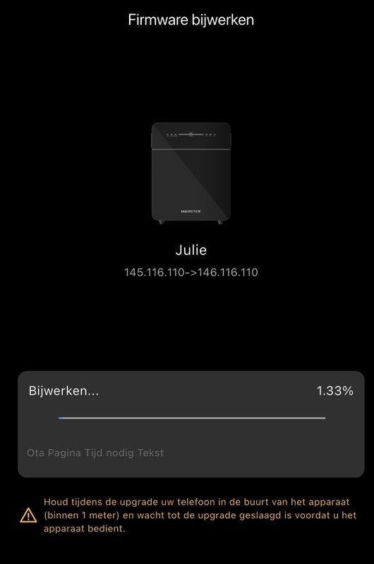

‼️ Voor de Venus E V3.0 eigenaars…
Ik kreeg vanmorgen een nieuwe firmware doorgestuurd op mijn apparaat. Let op dat je voor de zekerheid LAN en RS485 even uittrekt.
Laat dan de update draaien voor ongeveer minuut of 4 a 5.
Daarna LAN/RS485 weer verbinden.
:strip_exif()/f/image/giXmCJJC7U5nHBpHrMXK4dx6.jpg?f=fotoalbum_large)
Veel succes !
Veel succes !

Ik heb vandaag automatisch vanuit de app voor mijn V3 versie 144.116.110 gepushed gekregen.
Ze doen dus in elk geval voor de V3 wel nog aan het zelf distribueren van nieuwe versies zonder vraag van de klant.
NL;2MT Venus E (V2 V156 BMS:V215)+(V3 V148.119 BMS:V113);Sturing->Local-API;HW-P1 (6.0305);App:Android-V1.6.62;Comm.Mod:202409090159;1 Fase 40A;ZIV 5CTA1DCF000AAD0;PV 6090Wp(ZZO) 780Wp(W) 780Wp(O);Inventum Ecol. vent.WrmtPmp;EV (Seat Mii 32kWh)
Dat is ook de reden waarom ik gisteren voor al die versies de changelogs kon voorzienantoinevromen schreef op dinsdag 23 december 2025 @ 13:22:

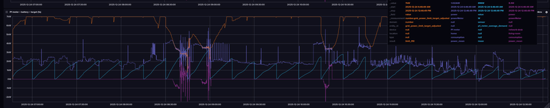

Ik stel een doelwaarde in voor de kwartierpiek. Afhankelijk van onder andere het gemiddelde verbruik in de voorbije 10 en 15 minuten, en de effectief gemeten kwartierpiek in het lopende kwartier, bereken ik constant een limiet. Die limiet wordt gebruikt om een virtuele meter te simuleren (B2500 HA addin) met een offset ten opzichte van het effectieve vermogen van het moment.
De onderstaande grafiek verduidelijkt het wat. Hier is het doel ingesteld op 3,5kW.

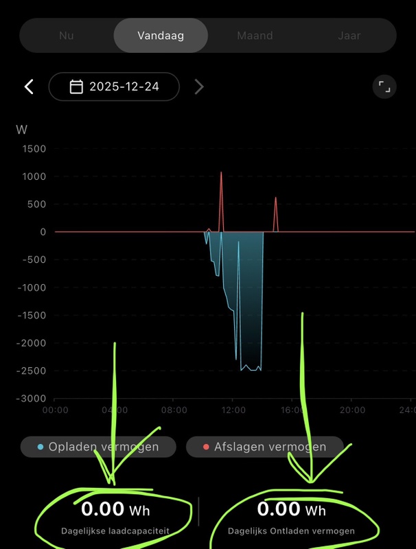

Heeft iemand dit bovenstaande toevallig ook bij de Marstek Venus E V3?adjego schreef op woensdag 24 december 2025 @ 13:13:
Sinds gisteren de Marstek Venus E V3 binnen en natuurlijk voor zover geinstalleerd. Kan hem al aansturen via Home Assistant ism de rs485 module van @AUijtdehaag![]()
Nu valt me alleen op dat de waardes die betrekking hebben tot de kWh niet ophogen. Dit blijft allemaal op 0 staan. Via RS485, maar ook in de app, dus het lijkt een probleem te zijn aan de kant van de Marstek. Hier meerdere mensen die dit al gezien hebben, en eventueel ook een manier hebben gevonden hoe dit is op te lossen?
Home Assistant | 3x🔋Marstek Venus E V3.0 | ☀️ 2900 Wp | 🚗 Tesla Model 3 RWD 2024
Ook gehad op mn v3. Factory reset without keeping data was hier de oplossingadjego schreef op woensdag 24 december 2025 @ 13:28:
Dat was wel echt een ander probleem. De tellers liepen daar wel op maar werden werden niet gereset bij aanvang van een een nieuwe dag/maand. Dit werd veroorzaakt door een verkeerd tijdsinstelling die een bug triggert in de software.jj85 schreef op woensdag 24 december 2025 @ 13:43:

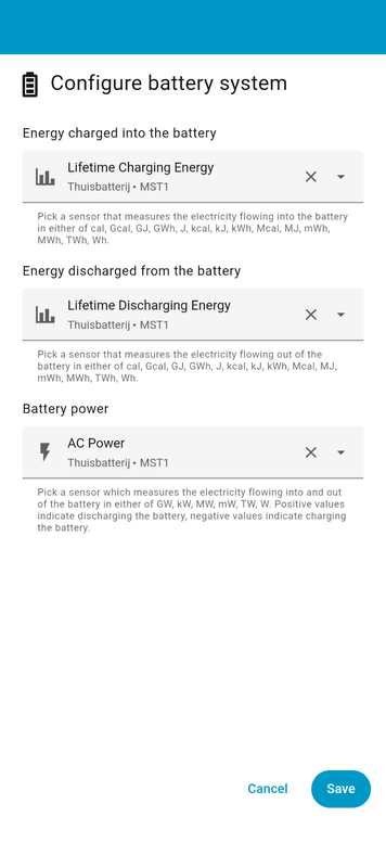

vraagje, in het standaard home assistent energychart, welke waarde van de marstek gebruiken jullie hier om het juiste resultaat te krijgen in en uit?
[ Voor 33% gewijzigd door dnat op 24-12-2025 14:05 ]
Gewoon de totale waarde in kWh.dnat schreef op woensdag 24 december 2025 @ 14:05:
Idem hier. Marstek v3 sinds gisteren in gebruik, v144. Ook de 'winst'-teller blijft gewoon op 0 hoewel prijzen zijn ingesteld.Bossi13 schreef op woensdag 24 december 2025 @ 14:54:
Iemand die toevallig weet wat de oorzaak is dat er geen gegevens beschikbaar komen in de app?
Beiden blijven op nul staan….

Hier werkt dit perfect.Bossi13 schreef op woensdag 24 december 2025 @ 14:54:
BE MTVenus V2 V158 BMS 216 APP V1.6.73 HW-P1 M5stack Atom lite Modbus HA integration ZP 3,28kWp Goodwe 3kW
Dit komt omdat je te weinig hebt ontladen. Bij mij zie ik pas iets als ik wat langer laad/ontlaad.Bossi13 schreef op woensdag 24 december 2025 @ 14:54:

Dit lijkt de oplossing idd! Top!jj85 schreef op woensdag 24 december 2025 @ 13:43:
Bij de aanschaf werkte dit niet. Na update 1 wel.pascallj schreef op woensdag 24 december 2025 @ 15:00:
Jij draait al iets langer dan een dag. Heb je dit altijd al gehad, of alleen vandaag?
Na update 2 enkel de blauwe kant en nu met 146 weer niks.
Ik ga ook even afwachten want het zijn enkel de cijfers die niet ingevuld worden.
De grafiek klopt wel
2 x MT Venus E V3.0 v147.117.112 + CT003, UCG-Fiber + Pro max 24PoE + 2xU6+
Factory reset lijkt het hier ook opgelost te hebben. Op twee minuten gefixt, moest enkel de consumptiemodus terug instellen, al de rest was automatisch terug verbonden. En sindsdien doen de tellertjes het ook.
Ik heb een reset met behoud van gegevens geriskeerd en idd, de tellers gaan terug.purplizer schreef op woensdag 24 december 2025 @ 16:06:
