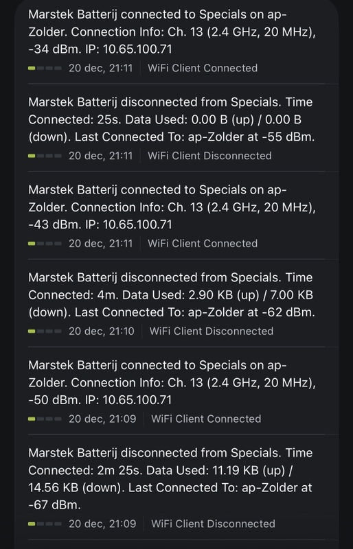

Ik kom er net achter dat de Marstek V2 elke minuut disconnect/connect aan ‘t wifi.
Het AP (Unifi AP-AC-PRO) hangt op 2 meter, super goede ontvangst. Ik heb hem ook vast gepinned op dat specifieke AP. Het wifi is 2.4 only en iot optimalisatie staat aan. Alles werkt verder prima maar toch snap ik niet waarom de batterij elke minuut disconnect/reconnect. Hebben anderen dat ook? CT003 blijft wel stabiel aan ‘t wifi verbonden. Qua firmware draai ik 153 en comminicatiemodule 202409090159.
PisPix schreef op vrijdag 19 december 2025 @ 17:10:
Ik draai met 3 Venus E’s (2 x V1 en 1 x V2) op CT003, accu’s op FW 156 CT op FW 118, draait perfect. Alles op apart tp link routertje 2,4 GHz. Heb een maandje geleden, na meer dan 6 maanden zonder problemen, enkele keren CT connectie verloren, maar laatste weken niet meer. Blijf tevreden van mijn 3 bakjes. Heb ondertussen kleine zusje A met 4 extra panelen bijgeplaatst 😁

  • PisPix
  • Laatst online: 21:50
PisPix schreef op zaterdag 20 december 2025 @ 15:11:
Ik denk dat ik het probleem gevonden heb. Het AP waarop de Marstek gepinned was, stond qua channel-width op 40MHz. Ik heb dat aangepast naar 20 MHz en daarna heb ik geen disconnect/connects meer gezien.
Helaas kwam het gedrag toch weer terug. Zodra ik de Marstek niet vastpin op een specifiek ap, gaat ie rondzingen en komt uit bij degene met het slechtste bereik.
Iemand anders met Unifi die eens in de logs wil kijken wellicht?
Afbeeldingslocatie: https://tweakers.net/i/w61FcbEFmtrQ7vGllnQQsAPeXJc=/x800/filters:strip_icc():strip_exif()/f/image/7UfK1atx4A4etEmbwCUyM7ZI.jpg?f=fotoalbum_large
PisPix schreef op zaterdag 20 december 2025 @ 21:52:
Leek me ook al sterk, in want hier op 40 MHz ook geen problemen.
Waarom pin je hem dan niet gewoon vast als dat het oplost?
  • PisPix
pascallj schreef op zaterdag 20 december 2025 @ 22:32:
Ik zie dit probleem juist als ik hem vastpin. Laat ik hem los, dan roamed de Marstek naar het zwakste ap.
PisPix schreef op zaterdag 20 december 2025 @ 22:35:
Is dat zwakste AP toevallig op de laagste kanaalfrequentie? Zijn eerder meldingen geweest dat er een voorkeur lijkt te zijn voor een lager kanaalnummer.

  • PisPix
pascallj schreef op zaterdag 20 december 2025 @ 22:36:
Klopt, de zolder (waar ik de batterij op wil hebben omdat ie daarnaast staat) staat op kanaal 13. Echter de batterij lijkt steeds naar de garage te willen roamen die op kanaal 1 staat.
Ik heb vannacht een firmware gehad voor zowel batterij (+ comm module) als ct003. Daarmee gaat het nu al meer dan een uur goed.
Batterij fw: 155 met comms: 202501211626
CT003 fw: 122 met comms: 202409090159
[ Voor 37% gewijzigd door PisPix op 21-12-2025 13:35 ]
PisPix schreef op zondag 21 december 2025 @ 13:33:
Kanaal 13 is sowieso al een kanaal wat niet door alle apparaten geaccepteerd wordt, dus je kan eens experimenteren met een kanaal van 1-11.
