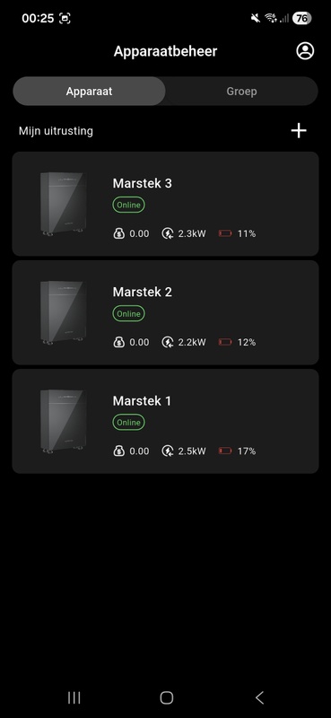

  • Lambiek19
  • Laatst online: 09-07 14:13
3 fase instellingen : heb inmiddels mijn 3st Marstek Venus E 3.0 opgehangen en aangesloten op een vrije/lege 3 fase groep. IN MIJN METERKAST verdeeld Per fase 1 Marstek. ct003 instelling staat op 3.fasen som a+b÷c . Is dat GOED ?
Bedankt
  • Rico

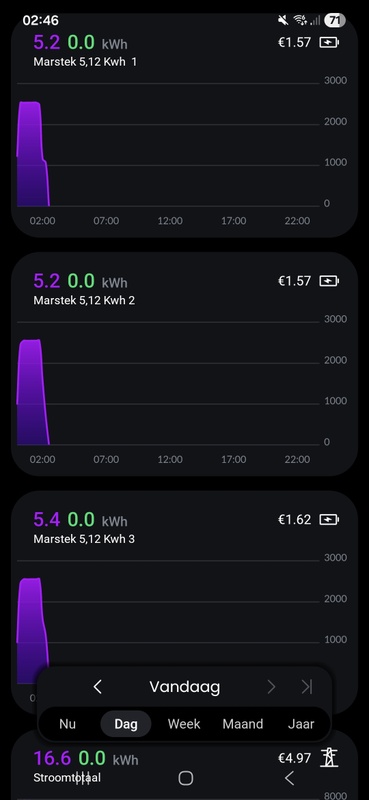

  • Lambiek19
2e vraag , goedenavond.
Ik heb 3st Marstek Venus E 3.0. Ivm wintermaanden weinig zon. Ik heb onlangs dynamisch contract afgesloten bij Frank energie. Is dat slim ? Zat bij essent ?
Ik heb hoog sluipverbruik ( eigen schuld ! , ivm vele wifi gadgets , jaccuzi enz. Sluipverbruik 440watt !!! per uur in nacht. Daar wil ik iets mee doen met de accu's???? Maar hoe, welke instellingen ?
Dus
Vraag:
Hoe stel ik marstrek in ?
1e Op Ai nordpol ?
2e Handmatig, dus zelf tijden en niveau invoeren . Per dag ,weekend een schema , per uur enz . Heeft iemand een schema winter ?
Of , keuze Zelf jeinitieerd consumptiemodel ( 0 op meter )
Bedankt !

  • SatScan
  • Registratie: Februari 2024
  • Laatst online: 14:32
SatScan
HA · Energie in eigen huis
Lambiek19 schreef op maandag 15 december 2025 @ 18:16:
Bedankt
Als ik het goed begrijp heb je per fase een MT aangesloten op een eigen groep per MT. Daarnaast heb je de batterijen op 3fase-som gezet.
Dan kun je de 800w ontgrendelen naar 2500w.
Ik zou kiezen voor NOM of de AI afhankelijk van je energiecontract en PV installatie (WP) opbrengst
Dan is het 'set and forget'.
NL | Atto 3 | Pulsar Plus | WP7.7K Z | Venus v1+v2 | 2×MHI · CC | HA DS224+
☀️ HESC · 🔋 Marstek Capacity Monitor
  • SatScan
SatScan
Lambiek19 schreef op maandag 15 december 2025 @ 18:30:
Dus
Vraag:
1e Op Ai nordpol ?
Bedankt !
Dat kan idd slim zijn door;
- slim te schakelen met je jacuzzi filtering tijden
- eventueel op AI Nordpool te zetten als je eigen energieleverancier er niet tussenstaat.
- weekje AI draaien en kijken wat dat doet
- weekje NOM draaien en weekje kijken wat dit doet.
- alle drie op hetzelfde zetten dan werken ze elkaar niet tegen!
Na een tijdje kun je eens proberen om eentje op AI te zetten en de andere twee op NOM. Dan een tijdje 2 op AI enz enz. Zolang je een CT003 of CT002 gebruikt en kiest voor NOM of AI dan zullen de MT's elkaar niet tegenwerken.
Ieders energieprofiel is anders en is maatwerk.
Keuze maken wanneer je de wasmachine/wasdroger/vaatwasser aanzet heeft ook invloed.
Wil je een stap verder dan dit, kijk eventueel eens in de ander MT topics....
Welkom en succes!

  • Ronald.42
  • Registratie: Maart 2021
Ronald.42
Ik dacht laat mij eens alledrie de accu's voljassen op manueel 2500 watt.
Aldus op alledrie de accu's ingesteld.
De v1 doet dat inderdaad maar de beide v2 doen wat anders.
Nu maar even zien wat er in alledrie de accu's gaat aan kwh's.
Ze komen al tijden niet meer op 100% dus b3n wel benieuwd wat ze gaan doen.
Afbeeldingslocatie: https://tweakers.net/i/4dqi6Jb8lrsVQBB-SOribOx2Jvg=/x800/filters:strip_icc():strip_exif()/f/image/gq5ff2gyUVVm4cMdK1VcvVWY.jpg?f=fotoalbum_large
Afbeeldingslocatie: https://tweakers.net/i/5VtGVWogFm0qiU3t4Zv1w6ykrw8=/x800/filters:strip_icc():strip_exif()/f/image/A9N4rsbRZnNfLzZBlX5NQv6r.jpg?f=fotoalbum_large
Inmiddels na een tijdje laden pakken ook de beide v2 de volle mep.
Afbeeldingslocatie: https://tweakers.net/i/xrREr8ssmrrJcAOrc0c0uEXlSVw=/x800/filters:strip_icc():strip_exif()/f/image/h9pQ3FbFosgM3TruuT7WrByN.jpg?f=fotoalbum_large
Edit 2 :
Ze staan nu allemaal 100% te zijn.
Toch wel een behoorlijke afwijking onderling en tegen mids zomer toen ze allemaal nog dagelijks 100% aantikten maar toen kwamen ze vaak niet leeg.
Afbeeldingslocatie: https://tweakers.net/i/oKozQxNnAbTnIxhZcfGC_JITQ-M=/x800/filters:strip_icc():strip_exif()/f/image/DkpAqea1oo8UnM6c878cFJkZ.jpg?f=fotoalbum_large
[ Voor 32% gewijzigd door Ronald.42 op 16-12-2025 02:51 ]

Ronald.42 schreef op dinsdag 16 december 2025 @ 00:28:
Edit 2 :
Maar nu is de hamvraag: hoeveel komt er weer uit? Want misschien gaven ze aan dat ze leeg waren, maar waren ze dat eigenlijk niet en was gewoon de SoC indicator incorrect.

pascallj schreef op dinsdag 16 december 2025 @ 09:35:
Marstek 3 is 4kwh uitgekomen die andere 2 zijn amper gebruikt.
Dus 4,7 erin en 4 eruit

  • pascallj
  • Laatst online: 20-10 11:37
pascallj
Ronald.42 schreef op dinsdag 16 december 2025 @ 10:20:
Dan lijkt mij er niet zo veel aan de hand toch?
  • Ronald.42
Ronald.42
pascallj schreef op dinsdag 16 december 2025 @ 10:22:
Volgens mij kon ik er voorheen meer instoppen en meer uithalen.
Maar ik kan even niet terugvinden waneer ik dat eens eerder getest had in de zomer ergens..
Mischien nog eens even een keer kijken met volledig vol van 11 naar 100 en dan omgekeerd weer van 100 naar 11.
Nog even erop terugkomend ik heb dat geintje nu nog een keer gedaan.
Ze lusten al weer een stukje meer.
De vraag is dan of dat uitmaakt, uiteindelijk volgend voorjaar komen er ook weer dagen dat ze vol komen en dan zal het herstel toch ook hetzelfde zijn.
Ik laat het voorlopig maar weer gaan ik had er al maanden niks mee gedaan gewoon lekker NOM draaien en afblijven.
Maar was toch ook wel weer een beetje nieuwsgierig.
Afbeeldingslocatie: https://tweakers.net/i/Rbu7sCUjyNwPqjWbpqlz9IriF20=/x800/filters:strip_icc():strip_exif()/f/image/ClmkGOXJJvtmKbq6MWkMIvf1.jpg?f=fotoalbum_large

Ronald.42 schreef op woensdag 17 december 2025 @ 02:50:
ok, je hebt er 5.2 ingedaan volgens de energy sockets? maar dat kan toch niet kloppen , want de batterijen staan toch al op 11% , dan doe je er toch maar 89% in ?
