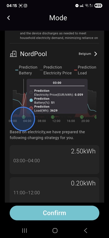

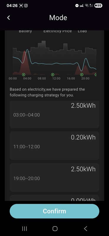

Beste mensen,
Allereerst hartelijk dank voor alle informatie hier!
Ik woon in België (2387). Ik heb net een Marstek Venus E 3.0 aangeschaft. Ik heb zonnepanelen, een warmtepomp, vloerverwarming. Ik woon er pas (huurhuis) en heb gezien dat ik in de zomer (in september was dat) meer injecteer dan verbruik, mijn verbruik ligt in het algemeen onder de 5kWh op een dag (klein huishouden). Ondanks alle discussie over variabel/vast/dynamisch contract ben ik overgegaan op een dynamisch contract. In de donkerste maanden kan ik dan op AI draaien. Ik hoop dat dit werkt, Kan het nog niet testen want de netbeheerder moet mijn meter nog op een ander meetregime zetten, gaat max. 10 dagen duren. De vraag gaat over de zomer, als mijn panelen voldoende leveren voor eigen gebruik. Deze laden overdag mijn batterij op, verbruikt 's avonds en 's nachts wat en wordt overdag weer opgeladen, is het idee. Is AI al zo slim dat deze 'weet' dat mijn panelen overdag de batterij opladen en zou deze dan mijn niet geheel volgeladen batterij 's nachts niet volladen met het lage dynamische tarief? Of zet ik 'm in de zomer op AI met het risico dat op een donkere dag mijn batterij toch niet volgeladen wordt door de zon en ik overdag duurdere stroom moet afnemen.
Groet, Gert

Voorheen deed AI alleen laden op de twee goedkoopste uren en de rest van de tijd je verbruik op 0 houden, ookal is het het derde goedkoopste uur van de dag.
Momenteel zijn ze er flink mee aan het stoeien (lees de laatste x pagina's maar terug of zoek op AI) en is het voor iedereen anderen dat het doet en werkt het soms wel of soms niet. Er is nu in elk geval geen touw aan vast te knopen.

Dankjewel voor je reactie. Ik had niet goed gezocht, ik vind nu het volgende op marstekenergy.com het volgende: Venus E Gen 3.0's AI Mode automatically plans your charging based on your region's real-time electricity prices from platforms like Nord Pool, Tibber, and Octopus Energy. It learns your energy usage patterns, analyzes battery level and weather forecasts, and continuously adjusts both when and how much to charge — helping you reduce costs and maximize energy savings without lifting a finger.
Kortom: AI zou ik ook in de zomer aan kunnen laten staan, het houdt rekening met het weer en mijn verbruikspatroon. Er is maar 1 manier om erachter te komen. Lekker op AI laten staan als de zon weer hoger komt te staan.
  • stil
  • Laatst online: 27-10 19:39
pascallj schreef op donderdag 30 oktober 2025 @ 11:26:
Dat AI is nu een 'AS', want houdt geen rekening met voldoende groot prijsverschil. Nu kost het door de omzetverliezen vaak geld.

GL2387 schreef op donderdag 30 oktober 2025 @ 11:32:
Die tekst staat er volgens mij al vanaf het begin en ook bij de V1&2. In elk geval iets in diezelfde strekking. Ook toen AI nog echt geen AI was maar gewoon een hele eenvoudige beslisboom. Aan marketing praatjes moet je geen waarde hechten. De enige manier om erachter te komen hoe het momenteel werkt, is gebruikerservaringen volgen...

stil schreef op donderdag 30 oktober 2025 @ 11:32:
Dat heeft het nooit gedaan. Jij wil meteen twee stappen vooruit ;) zou zeker een goede toevoeging zijn. Maar zo was er van de week ook weer een discussie over AI (wanneer niet) en toen werd ook duidelijk dat iedereen wat anders verwacht en wilt van de AI.
Zag laatst een filmpje van onze vriend Ketelklets over de Zendure. En alhoewel ik het niet bepaald een goede review vond, was het wel duidelijk dat de instelmogelijkheden van de App veel beter zijn.
  • stil
pascallj schreef op donderdag 30 oktober 2025 @ 11:42:
Er zou mijn inziens minstens ene prijsverschil van 10 a 12 cent moeten zijn tussen dal en piek waar de aansturing rekening mee houdt. Beter nog zou zijn als je dat zelf zou kunnen ingeven.
NL, dynamisch contract 3x MT 5,12kwh v3, ct003, 8000WP zonnepanelen, ISKRA AM550 ESMR5.0
  • S2S
S2S
De AI werkt hier best aardig, begin haast te geloven dat deze ook naar het lokaal weer kijkt. aangezien hij zeer weinig heeft geladen vannacht en er nu zon schijnt ... (en gisteren een hele bak meer heeft geladen in de nacht) maar kan ook placebo zijn ;) Maar we gaan het zien. (dus zeg het maar) Zal ook wel aardig wat werk zijn om het allemaal aan elkaar te knopen en te programmeren.
[ Voor 28% gewijzigd door S2S op 30-10-2025 11:53 ]
2 MT 5.12 KWh (v 151) , Shelly Pro EM CT-63, HW-P1, 1 fase. 12 x 340 WP Solar.
  • stil
S2S schreef op donderdag 30 oktober 2025 @ 11:47:
De AI werkt heir best aardig, begin haast te geloven dat deze ook naar het lokaal weer kijkt. aangezien hij zeer weinig heeft geladen vannacht en er nu zon schijnt ... (en gisteren een hele bak meer heeft geladen in de nacht) maar kan ook placebo zijn ;) Maar we gaan het zien. (dus zeg het maar)
Inderdaad, goede aanvulling, ook met de lokale weersverwachting zou rekening moeten worden gehouden. Net als leren van gedrag (eigenaargewoontes) zit hier natuurlijk wel wat meer foutkans op. Verschil hoog - laag tarief is feitelijk
  • S2S
S2S
stil schreef op donderdag 30 oktober 2025 @ 11:52:
Als ze het goed doen nemen ze dat ook mee, en besluiten ze soms helemaal niet te laden. Maar ook de RTE meenemen kan handig zijn. We gaan het zien. Ik wil er vooral weinig omkijken naar hebben. En het liefs op AI of Zelfconsumptie hebben staan. Maar alleen op AI mag ook als deze in de zomer bijvoorbeeld helemaal niet van het net laadt (instelling ofzo)
[ Voor 17% gewijzigd door S2S op 30-10-2025 11:56 ]
Dat zijn positieve berichten voor degene waarbij AI nog brak is.

PNARI
Volgens mij loopt AI zijn eigen staart na. Hij voorziet tussen 3 en 4 3600Wh verbruik. Die verbruiken heb ik niet 's nachts. Alleen sinds in een week of twee geleden in AI mode ben gegaan. Ook zie ik heel lage forecast gedurende de dag, die zijn normaal een stuk hoger, alleen deze week niet. Lijkt erop dat AI korte termijn data neemt. Ook het laadschema kan beter, hij kan 's nachts beter op de goedkoopste 2 u volladen aan 2500W, us hij eerder vol dan maar in standby tot de 2u om zijn en dan weer nom,idem overdag nu laadt die 0.2kWh op het goedkoopste moment 😒Afbeeldingslocatie: https://tweakers.net/i/czdHadnEM0NQmf4ZvLu1UrRnqxI=/x800/filters:strip_icc():strip_exif()/f/image/m0OFM8RuI2Y8N6zuXWGA4c6Q.jpg?f=fotoalbum_large
Afbeeldingslocatie: https://tweakers.net/i/_j4khuchDDTpuWOcI7230_Q2Bfw=/x800/filters:strip_icc():strip_exif()/f/image/3BGeKLYO1pG8XSFJPL9XTFtN.jpg?f=fotoalbum_large
4000Wp Oost, 5000Wp west, 2x 5.12 kWh, 2xBMS V153, HWP1 V1.1903, CT003 V117 App V1.6.32, Shelly 3PRoEM, 3mfase, electrisch koken en boiler,maat 43 in de schoenen.😅

PNARI schreef op vrijdag 31 oktober 2025 @ 03:33:
Volgens mij loopt AI zijn eigen staart na. Hij voorziet tussen 3 en 4 3600Wh verbruik. Die verbruiken heb ik niet 's nachts. Alleen sinds in een week of twee geleden in AI mode ben gegaan. Ook zie ik heel lage forecast gedurende de dag, die zijn normaal een stuk hoger, alleen deze week niet. Lijkt erop dat AI korte termijn data neemt. Ook het laadschema kan beter, hij kan 's nachts beter op de goedkoopste 2 u volladen aan 2500W, us hij eerder vol dan maar in standby tot de 2u om zijn en dan weer nom,idem overdag nu laadt die 0.2kWh op het goedkoopste moment 😒[Afbeelding]
ik denk dat je AI gewoon eerder vast zit in een belpex waar op sommige dagen eigenlijk bijna geen verschil is... heb je daar ook al rekening mee gehouden? ik zag je screenshot en dacht huh om 19h laden, tot ik effectief naar Belpex ging kijken en ja effectief het is een marginaal lager tarief op dat moment.
31/10/2025 23:00:00 € 52,30

maar kleine tip..... voor al die AI lovers, met de huidige RTE en zulke vlakke Belpex kan je ook gewoon je MT op standby te zetten.... er zijn maar 3u waar je echt rendement gaat hebben door op te laden.
Ik heb al 6 maanden AI DATA, werkt hier eigenlijk best mooi. Ik denk dat het aan je data set ligt, is pas 2 weken en de helft van de tijd kapot.

S2S schreef op vrijdag 31 oktober 2025 @ 07:34:
Data set / verbruiksprofiel heeft hij al sinds 18 januari kunnen opbouwen, profiel zou dan toch bekend moeten zijn. Vorige AI was simpel 2 u volladen aan het laagste tarief en dan nom maar dat was te simpel. Het is niet logisch dat hij ' s de batterijen niet vollaadt aan 2500W idem rond de middag.

S2S schreef op vrijdag 31 oktober 2025 @ 07:36:
Doet hij dan toch ook alleen op die uurtjes , als ze er naar kijken. Bij mij slaat hij wel eens over. Kijk als je hem uit zet, komt er geen data in je data set, dus je maakt de ai niet nauwkeuriger .. is een keuze. Kun je beter deze stand helemaal niet gebruiken.
je begrijpt het fout, idem als de beperkte codering van menig AI....
er zijn 3u dat je winst haalt uit je opladen dal uur batterij met RTE
er zijn 3u dat hij gaat laden in dal
er zijn 7u die eigenlijk goedkoper zijn dan je dal+RTE dus draai je verlies tenzij je MT op manueel staat...
Er zijn 16u die eigenlijk goedkoper zijn dan je 2e dal+RTE dus draai je verlies tenzij je MT op manueel staat...
dat is het resultaat van vandaag met AI laden en compleet vlakke belpex....
