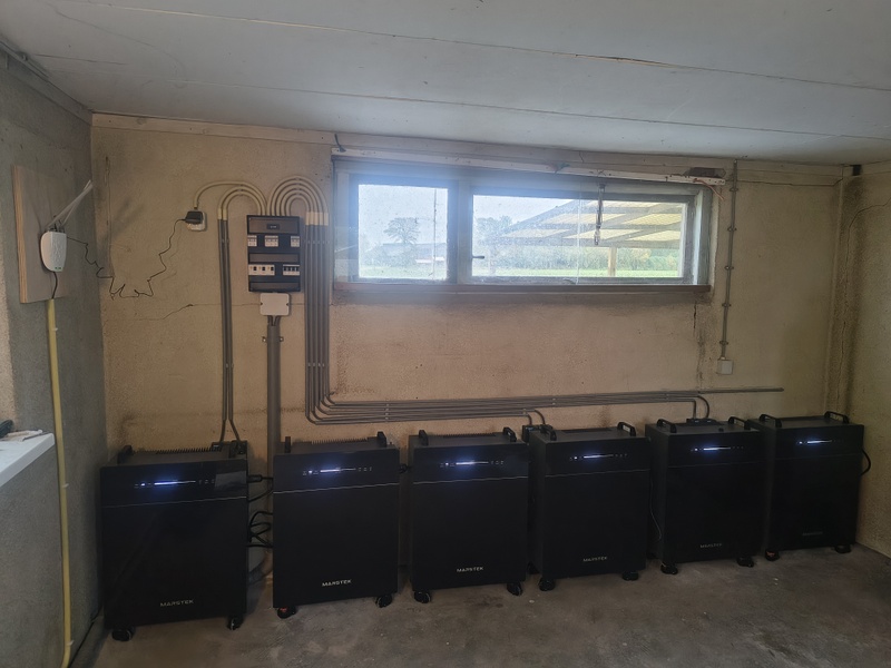

wolv schreef op woensdag 29 oktober 2025 @ 11:01:
De TS heb ik inderdaad nog eens extra doorgenomen.
De plaatsing in de kelder lijkt me het beste, aangezien ik daar redelijk makkelijk kabels kan trekken
Ik heb hem bewust niet in onze kelder gezet omdat we die ook gebruiken als kelder. (aardappelen e.d.)
Het is daar altijd een graad of 12-16
Bij het opladen en ontladen van de accu bij hoge vermogens komt er veel warmte vrij, dan wordt het daar veel warmer.

Cryptoleek schreef op woensdag 29 oktober 2025 @ 11:07:
Heb je dat gemeten of bedenk je dat ?
Ik heb de accu in de "trap- meterkast" staan en was benieuwd naar een temperatuur stijgen en er hangt een temp. meter (een 2e zit op de accu).
Ik meet geen temperatuurverschillen. In een echte kelder heb je dus geen temperatuur invloed. Tezij je direct boven de accu gaat meten als die 2uur op max 25500W gaat laden.

3DWim schreef op woensdag 29 oktober 2025 @ 11:21:
Ze staan nu in de Garage omdat die geventileerd is. De kelder is niet geventileerd.

Cryptoleek schreef op woensdag 29 oktober 2025 @ 11:33:
Jouw meterkast is vast geen afgesloten ruimte?
Je hebt dus niks gemeten.
Waar het om gaat is dat iemand een prima kelder optie heeft en dat die nu bang gemaakt wordt met enorme toename aan warmte dat slecht zou zijn voor aardappel opslag.
Ook bij meer accu's is het effect minimaal, voorop gesteld dat de accu's niet allemaal tegelijk met meer dan 2000W laden.
Meten is weten.
Kan je eigenlijk vertellen dat dat onzin is.
Bij mij staan ze ook in een afgesloten, ongebruikt stuk kelder. Ik heb niet de indruk dat het daar warmer is dan voorheen of op andere plekken.
De MT kan inderdaad warm worden op hoge vermogens, maar nooit in die mate dat dat merkbaar of voelbaar is in de ruimte. Het is geen elektrische kachel he

Druppeltje_ schreef op woensdag 29 oktober 2025 @ 12:40:
Dat zou enkel eenprobleem kunnen opleveren (en voelbaar) in een kleine omkasting ..; bvb. een kast onder de trap ... maar in een kelder / garage / ... dat lijkt me sterk dat je de hoeveelheid warmte zou voelen in de omgevingstemperatuur ....
Pak wiskundig - aan 2500 met een RTE van pak 80% ... dan is 20% verloren energie vooral via warmte ... of dan is dat een kachel van 500 wat ...onzin dat dat veel kan doen in een aardappelkelder ...
Ik denk dat het toch wel de moeite waard is om te vermelden. Het ligt aan je gebruik denk ik. Als het gelijkmatig gaat, is het waarschijnlijk niet te merken, maar op vol vermogen ga je het kortstondig misschien merken.
Stel dat je op vol vermogen gaat ontladen en dat we er vanuit gaan dat het volledige verlies bij ontlading zit (wat niet zo is, meer 75/25) om het ergste geval te simuleren. Dan verlies je ongeveer 1 kWh over 2 uur, dus 500 W gedurende 2 uur. Kijk eens of je een load kan vinden die je daarop kunt instellen voor 2 uur en kijk wat het doet met de temperatuur.
Ik heb geen ervaring met kelders en hoe snel deze warmte verliezen (dat ligt denk ik vooral ook aan de grootte), maar hier op een geïsoleerde zolder merk ik het zeker wel als de batterij net ontladen heeft.

Hier is hij dan! De setup met 6 Marsteks bij mijn ouders. Gezien hun hoge stroomverbruik met 2 EVs's, B&B, warmtepomp, boilers en 11.000kWh solar per jaar kozen ze voor 6 stuks.
Ze zijn allemaal op 2500W op een eigen groep geplaatst. Daarmee is er 15KW vermogen toegevoegd aan het huis. De verdeler wordt gevoed door een 5G6. In de meterkast van de woning is nu alle aangepast naar vermogens boven de 40A.
De setup kostts 9K. Maar dat is samen met de verdeler en 130M (2x 65M) YMVK-AS van 6mm2. Ik heb een extra kabel aangelegd voor het geval de smart box uit komt.

harrr schreef op woensdag 29 oktober 2025 @ 19:02:
Interessante setup om te volgen. Ben benieuwd of er na een tijdje zicht is of dit rendabel is.
Netjes aangelegd d:)b heb je wel even de kabels gecontroleerd voor het geval er aders losliggen?
Als extra bijverdienste kan je in die ruimte nog wel een paar plantjes plaatsen; de verwarming is al aanwezig!
Mooi en super strak aangelegd. Alleen de voeding van het wifi AP kan nog nét wat strakker :)
Netjes gedaan hoor, smart box is al wel leverbaar via deze site:
Cool! Ook gekeken naar een victron setup oid? Met 1 a 2 accu's kan dat niet gauw uit, maar met dit soort vermogens lijkt mij dat wel interessanter.
